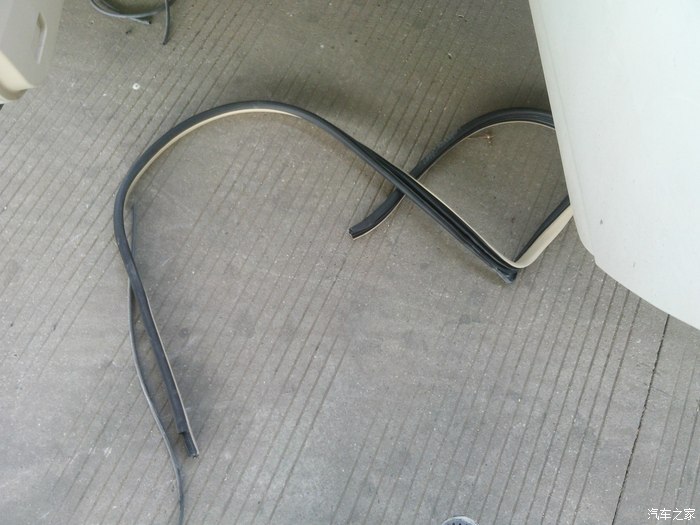

看了 刀刀的 加装密封条作业    心里痒痒的, 果断出手某宝商淘的 8mm空心条,正好今天不上班  寻思着 动手  搞吧!  说干就干!  准备材料

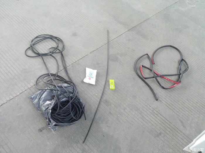

 8MM密封条  我买了40米   多了   嘿嘿   俺还买了  大D 条     看了刀刀  的
我也 用刹车线  就是 有点短。  强生 爽生粉 ,502胶      剪刀没拍!

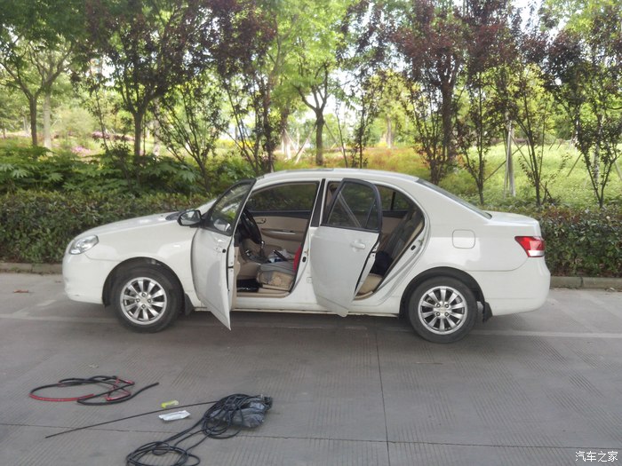

白三 登场!车很脏  看不出来吧,第一个就搞驾驶室的。
拆 咯  !   拆小卡子的时候要特别注意, 容易拉坏  , 我拉坏了 好几个  。

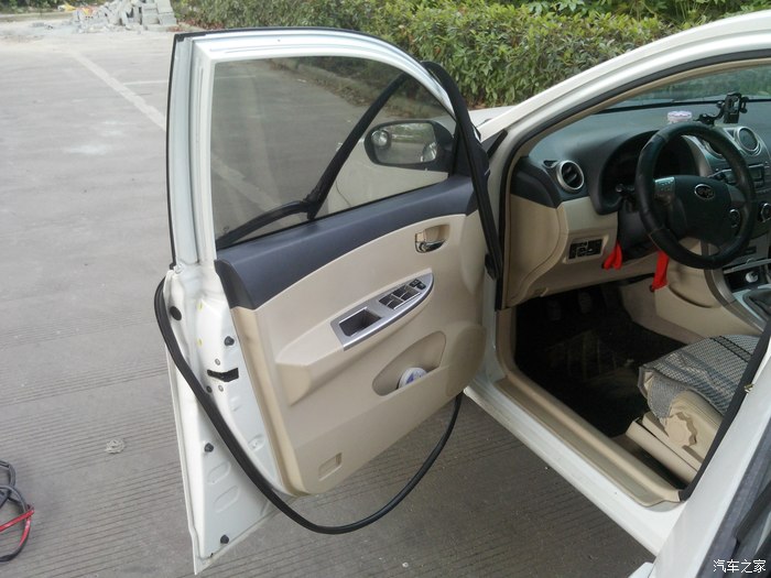

开始穿了  ,神器 刹车线啊!  我的短了   还 在中间剪开了一个小口子! 心疼啊 ,  好好的 东西  给剪了  。败家啊。
第一个折腾的比较久! 主要是不敢 蛮干 , 一直在实验!  发现问题 解决问题 !
车门上的 搞好了    现在是车身上的, 搞这个  那叫一个神速啊!  很快的 就几分钟 就好了!

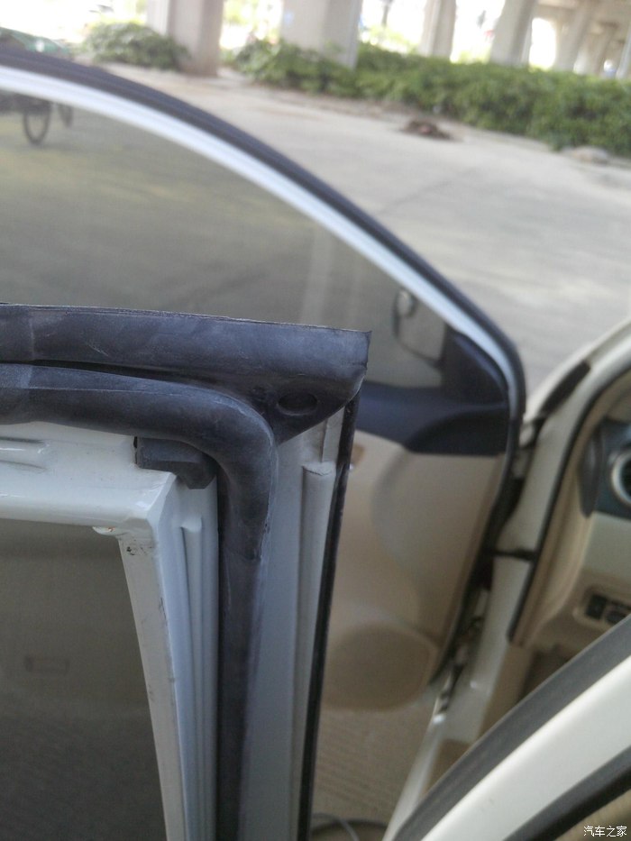

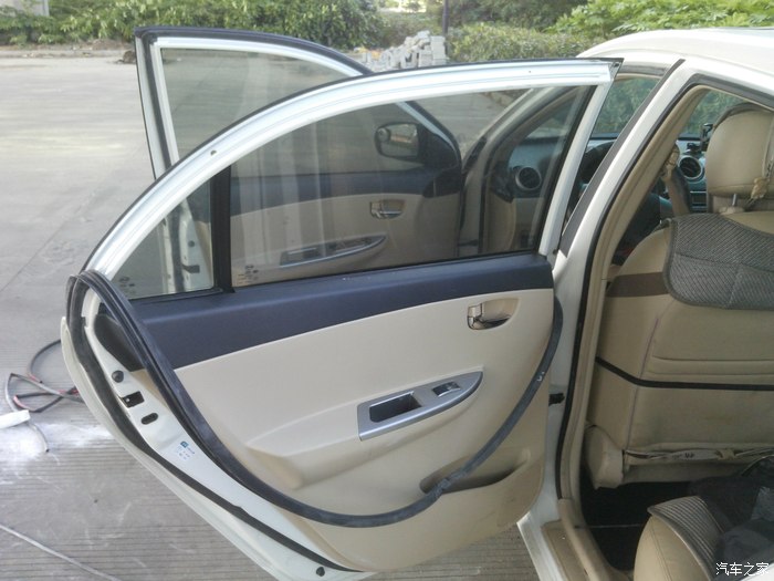

后门开工  , 现在就 快很  多了 。

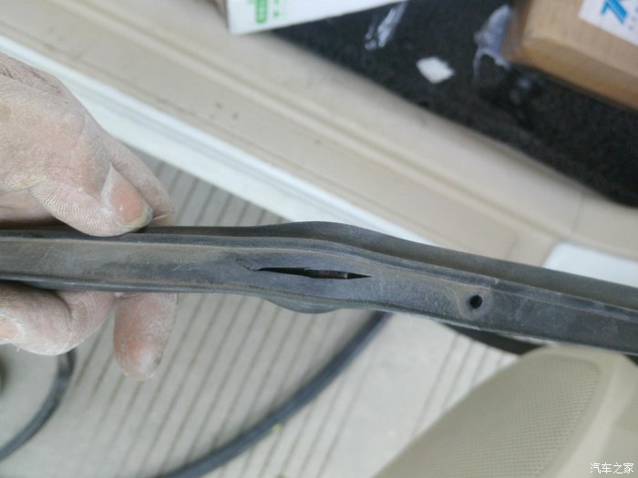

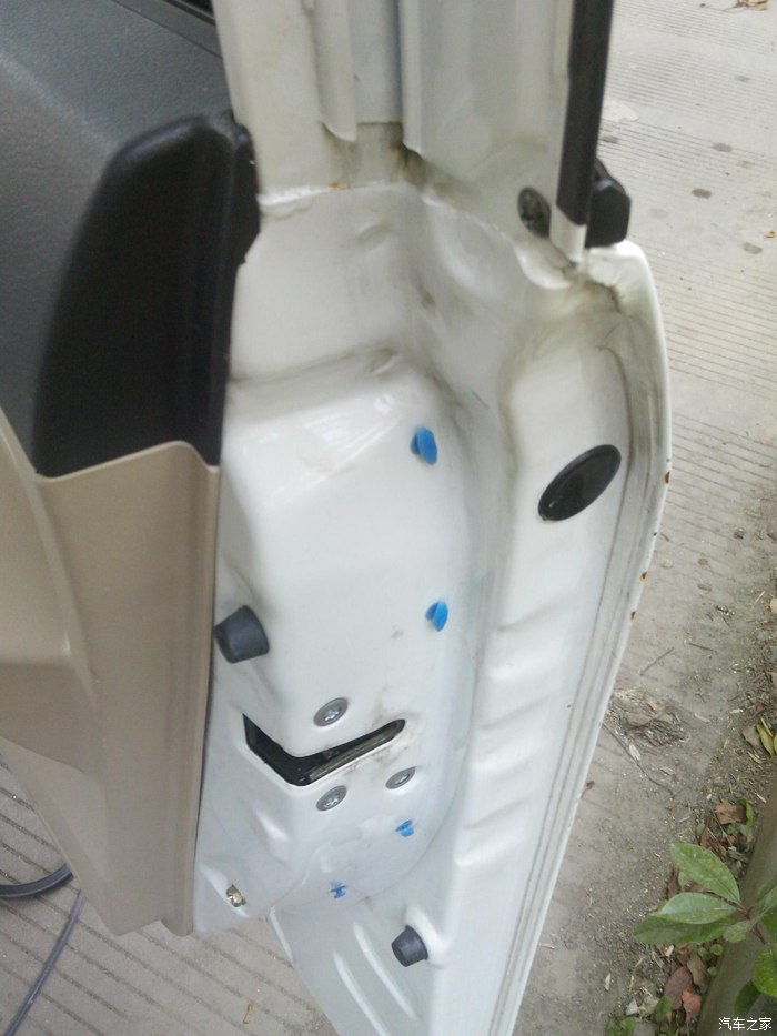

后门这里有个 小卡子 !  刚开始 拆的时候没注意到   ,装的时候 才发现的。 给各位提个醒 !

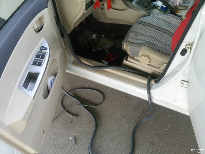

最后搞的副驾驶的门 !
败家的我剪开的 口子 没办法   为了节约时间的  也可以不剪开 的,但是穿的慢啊!
用502胶好它!
小卡子 。没个门的颜色都是不同的,驾驶室是 黄的 ,后门的红的, 副驾驶是绿的 ,后门是 蓝的,。

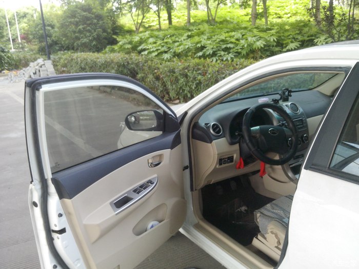

车门密封条现在是大功告成了!这张 能看出车很脏了!

全部 玩工 了  !  下午去 洗车了, 2月没洗了实在对不住啊 兄弟!  没时间 太忙了!       关门的声音是好听多了  ,砰砰响啊! 自己动手  自己快乐!  空调还没试过 不咋的好点不 !  我车买 过来 的时候28000公里!  不到三年!   开到先 没什么毛病, 不求它有多么的霸气 ,只要它 不把我扔路上就可以了!   基本在市区跑,油耗5毛吧!   春节回家700公里   ,只用了240元油钱哦!  满载 的    后备箱塞满 ,车后玻璃 哪里也塞满了  , 在加上坐满了人!   就是老家的路不咋的, 把小三 折腾的够呛! 怎么认证啊!  最后感谢刀刀。
