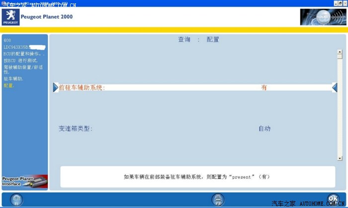

看到这个PP2000的截图了吗?变速箱类型是可以选择手动的,而且有凯旋MT的朋友安装成功过,所以408的MT也应该可以安装的。

恭喜兄弟,这么快就搞定了!手动的到底能不能装啊?
PP2000是专业的软件来的,大众、通用等等都有自己的这些软件,也可以称之为车辆检测软件吧。
PP2000还需要一个连接设备才能使软件和车辆的行车电脑进行交互,可以把这个设备称之为“加密狗”,这个设备可是不便宜的。

3,PP2000是诊断软件,需要配诊断仪使用,我一起在淘bao买的,400多块。一般能修标致车的店子都会有的,你不用另外买。
