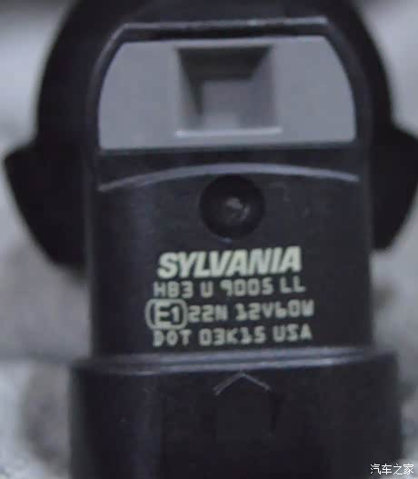

灯泡是HB3型号  是这样的

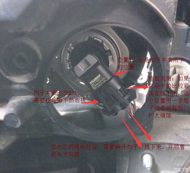

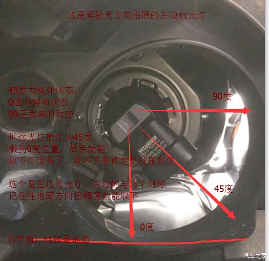

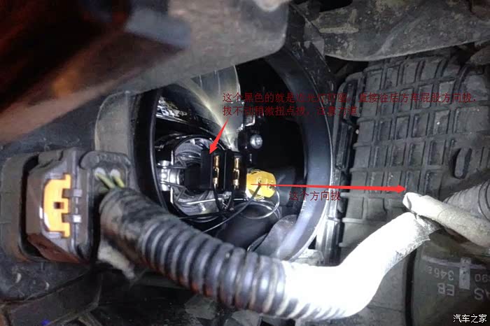

安装一句话攻略:远光灯为内测灯泡,打开车盖,拿下远光灯密封罩,拔掉通电插头,然后都是往地面方向把车灯扭45度,扭完后都是垂直于地面,然后取出灯泡。。。换上新灯泡反之
细说
1.打开车盖子,取下发动机仓里的车灯防尘罩,远光灯2个 近光灯2个
防尘盖取下如下 ,一个大圆巴巴
2.取防尘盖后,如下图
3.取下通电灯座后 如下图

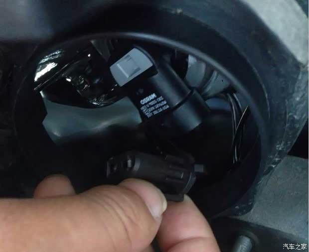

4.把灯座塞到拐角处,然后如下取下灯泡
5.取下灯泡后然后换灯泡 原路装回去。。。。。。。。。

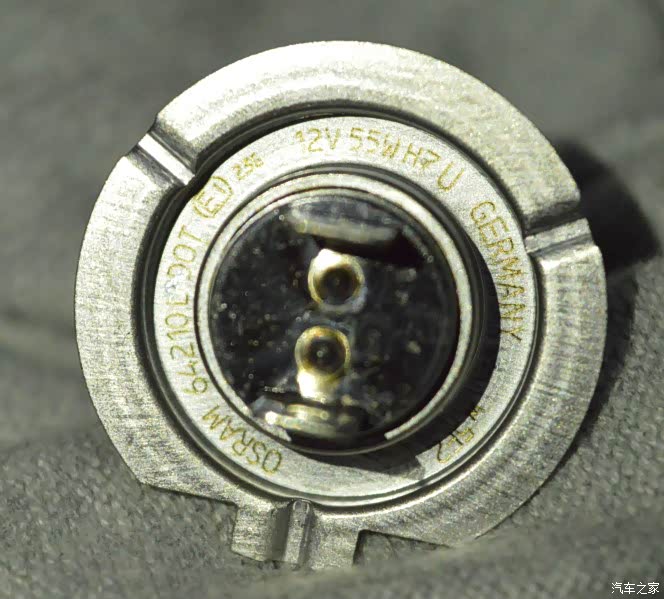

 首先近光灯是 型号H7   55w 是长成的这样的

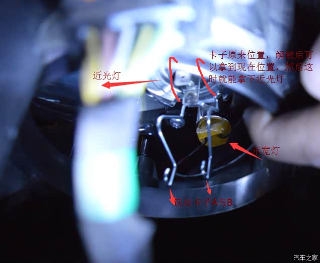

1.取下灯罩,近光灯为外地的防尘罩里面 ,注意 这个防尘罩里面有 近光灯和示宽灯 。。。里面中间位置大的是近光灯,下方小的是示宽灯 ,晚上而且角度不好实在拍的不好,将就着看

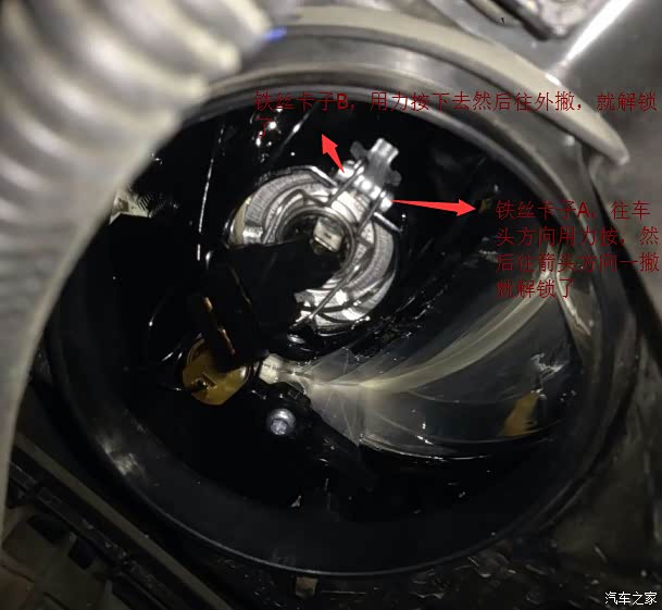

2.拔下灯座如下图,然后就是解锁2个铁丝卡子。。。这是最难地方铁丝又紧又硬
3.然后拿下拿下近光灯泡

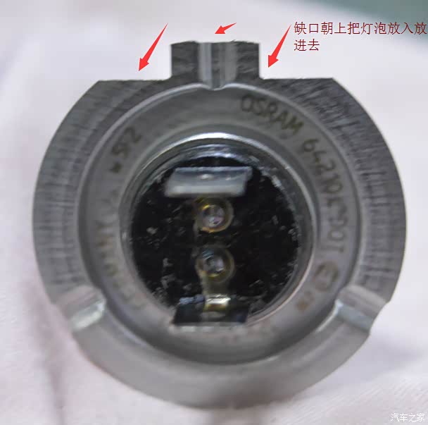

换了灯泡后 ,卡上卡子,插上灯座。。。。。。。。。。。。。左右近光灯换法一样
注意灯泡朝向
