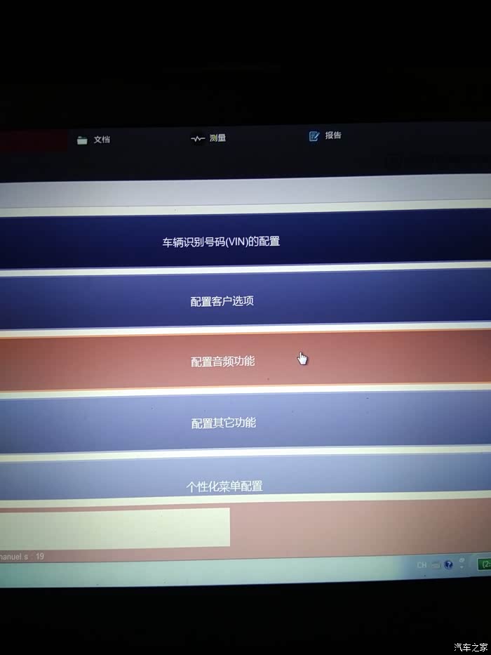

moneyq_qianzhiwei 2018/02/26 16:20:26 发表在 52楼
当时我改了听了两天,是有几种模式,还是标致一个阿嘉米斯的比较好听,你可以上网查一下这个阿嘉米斯音效,之前也有人说是中等电平信号,可以直接接高电平输入功放。说是效果好,我没试过。
moneyq_qianzhiwei 2018/02/27 21:42:20 发表在 54楼
你可以在4s店保养时让他们插上专用电脑打开看一下。有一个音响设置里,好像厂家主机默认就是这个模式,我之前拍过图片,你到时对照看看,我改完别的模式发现不好听,后来又换回来了。
