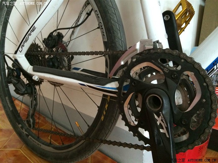

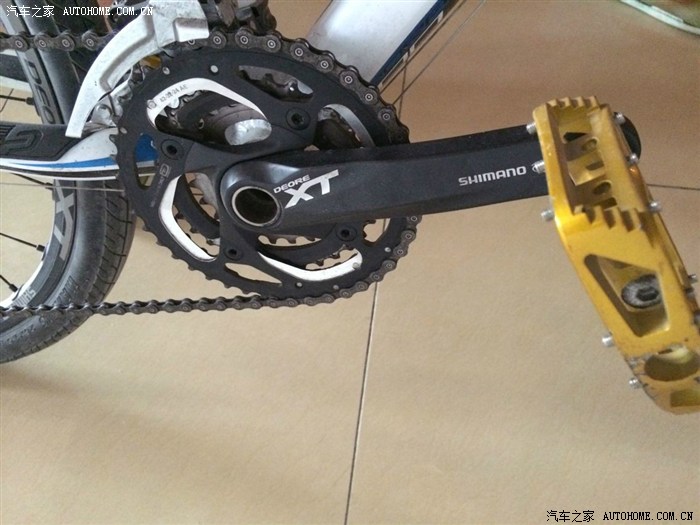

牙盘:西马诺XT牙盘,价格1000左右。

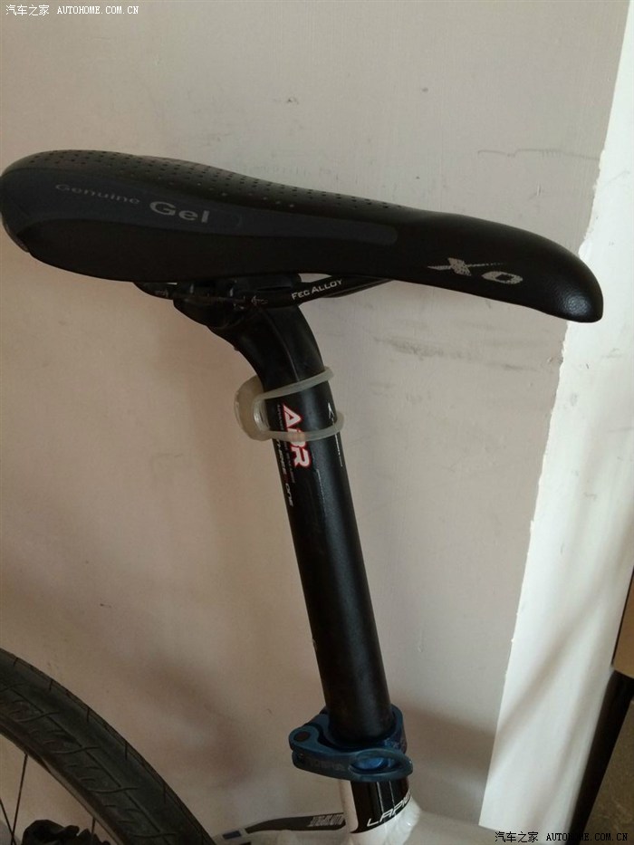

把组、座管:ABR三件套,这个比较低端了,300块钱吧
坐垫:stella XO 大概150块钱吧,这个很硬,不太舒服,发力好。

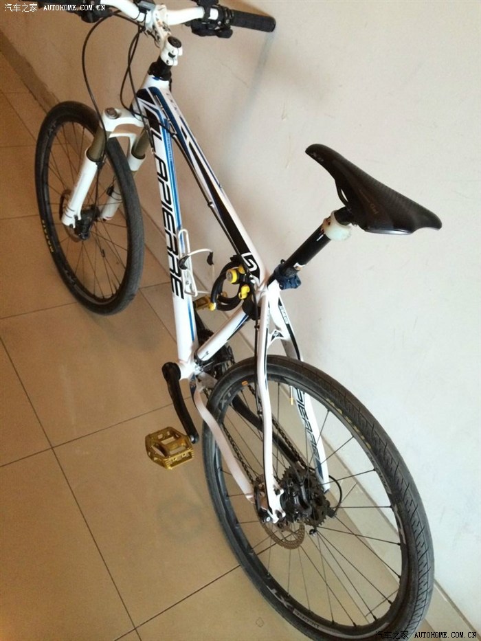

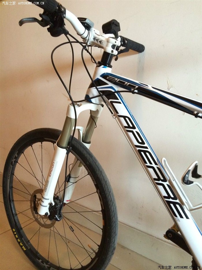

全景,请忽略力兆锁。

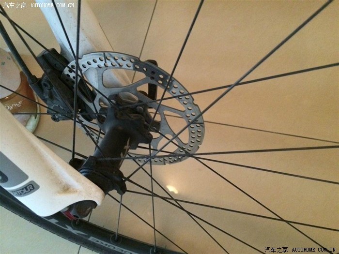

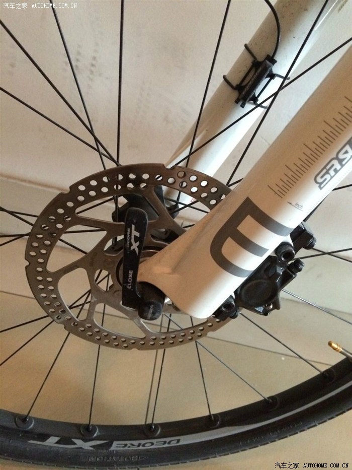

XT轮组,快拆杆儿,法嘴

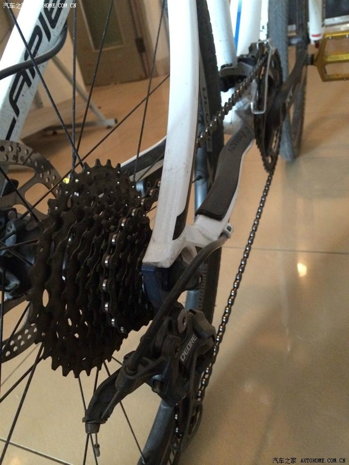

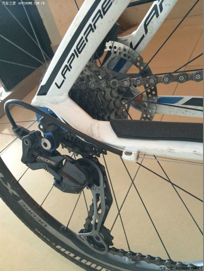

飞轮、链条、DEORE影子后拨

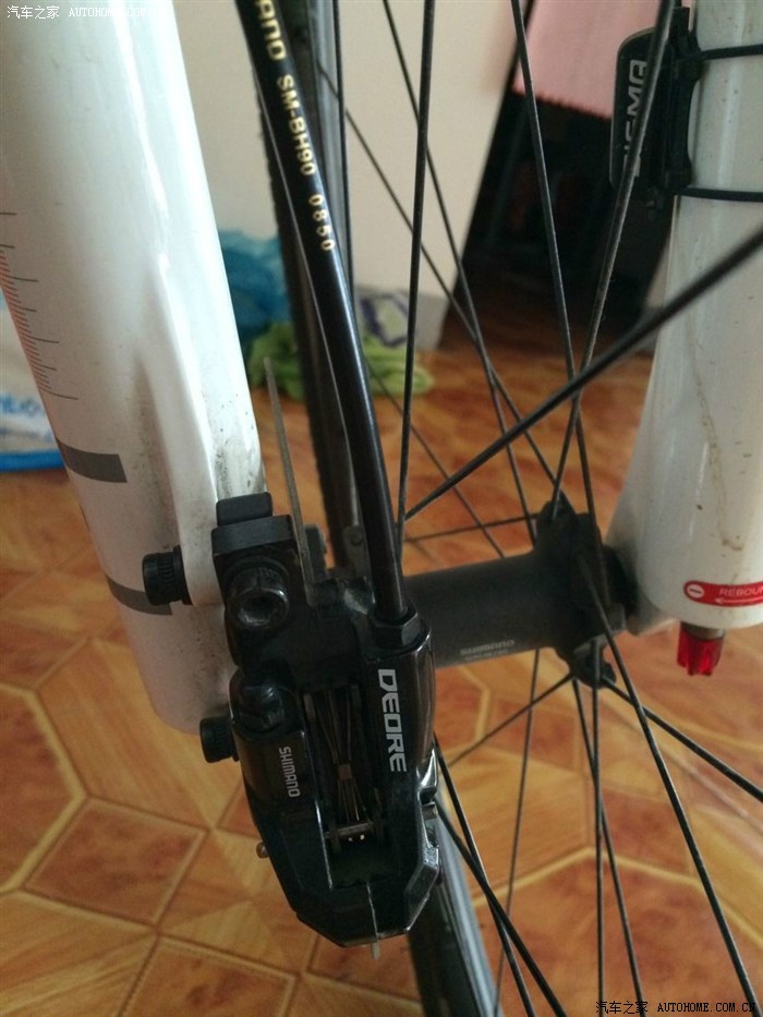

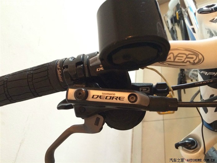

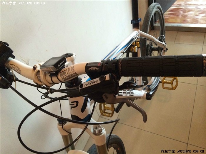

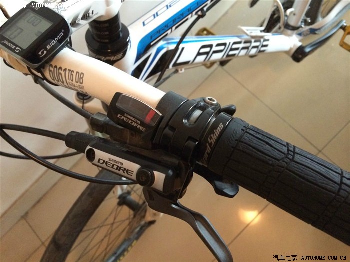

西马诺DEORE 分体油碟、指拨, ABR把组、蜥蜴皮把套、忽略那个喇叭吧。哈哈
XT成品轮组中轴非常非常润,抬起车头,轻轻转一下轮子,根本停不下来。。一直转一直转一直转~啊哈哈,谁用谁知道。

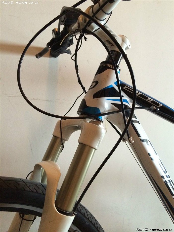

三托EPICON前叉可锁死、软硬可调,气叉
变速套件用的都是第一级的DEORE系列,但是牙盘选用的XT,很脆的,发力很好,XTR我感觉我这个级别用不上。哈哈
LP车架一般配神插的比较少了,好歹也要个马尼托或者FOX把。。一是因为我不去越野跑山,二是米不够。哈哈

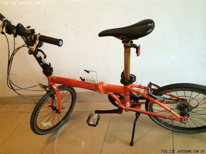

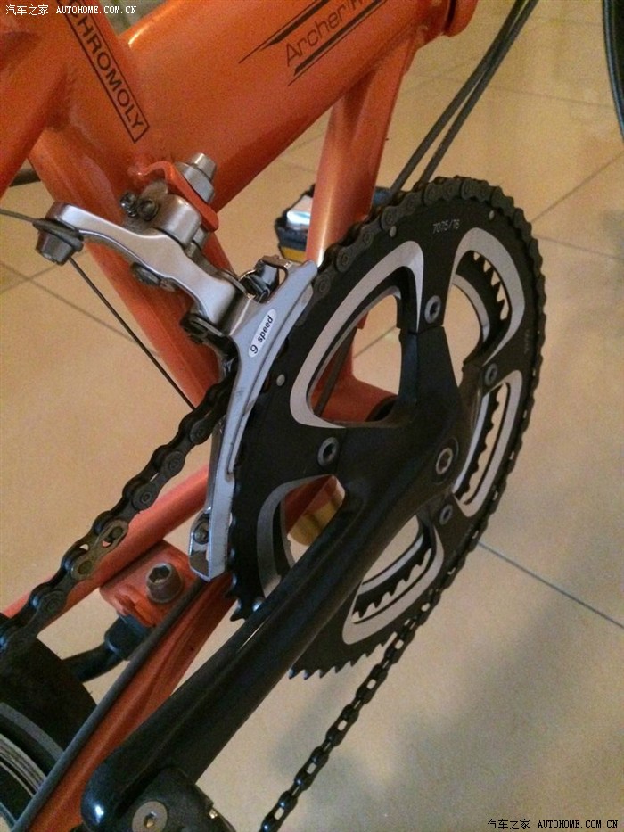

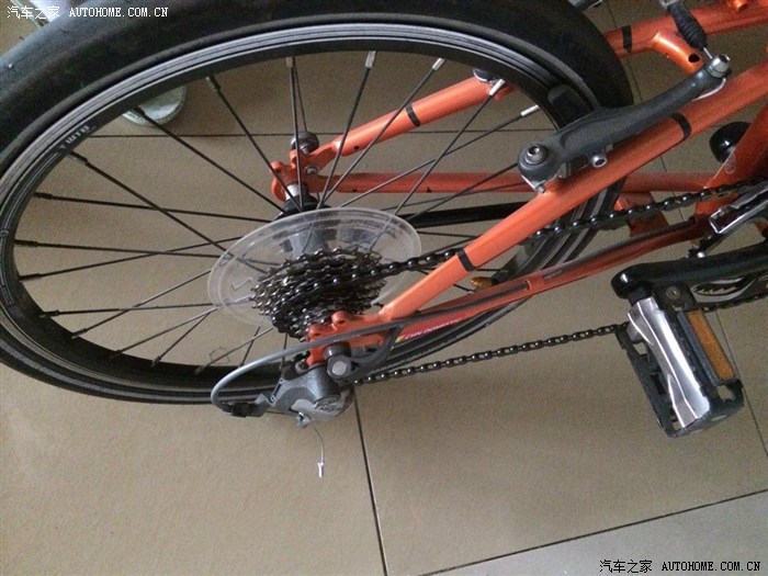

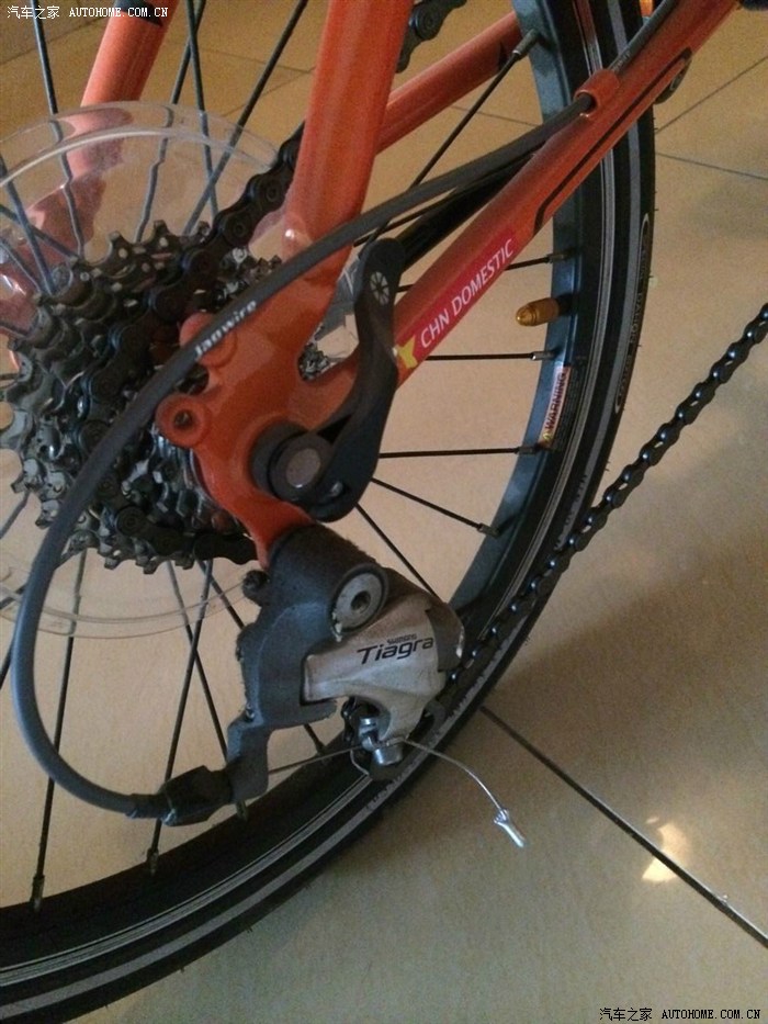

接下来给大家上一些大行P18的图,橙色钢架,折叠,18速,1.3的光头胎。只改了OTA座管。
今后有精力的话会改一体头管,维格M111脚踏,FR7刹车,把套、105牙盘,折腾无底线。
微转microshift手拨,手感和变速效果和西马诺的真心没法比,太生硬了。
TRAGRA 4600后拨
大行原装牙盘,发力一般。
