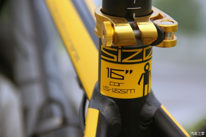

车架:最初看了MOSSO的,感觉619XC系列比较骚气,大爱那款绿色的,而且MOSSO相对来说用的人比较多一点,后 来百度了别人装的整车照片,感觉整车效果一般化,涂装太花
后来突然看到了AM亚洲机器的十周年纪念款XF220,亚光黑黄色,瞬间被迷倒,果断选择,山马党骚气的心又暴露了
关于车架的强度,主要是压压马路,只要是个正规厂出的架子,都能满足我

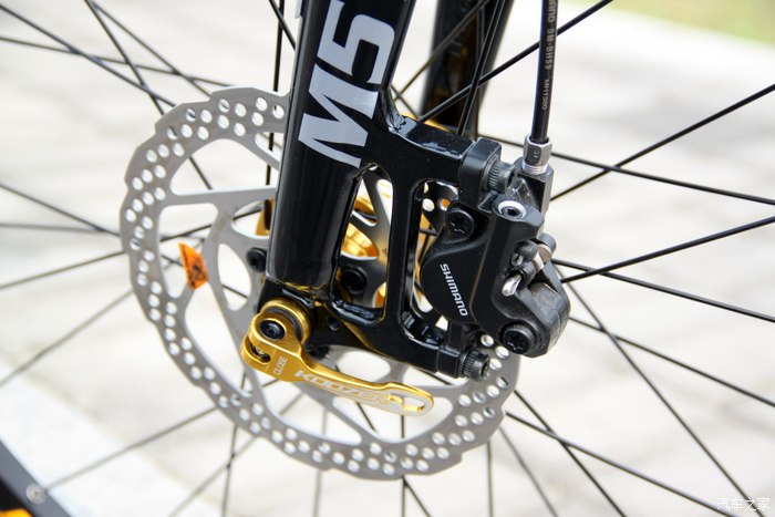

刹车:最初打算用BB5,因为预算有限,够用就好,但是BB5的刹把。。。实在是无力吐槽,真的是太丑了。
然后看了看DB1,据说制动力惊人,但是太阳暴晒会抱死,而且刹把也确实不够好看。。。
于是只能把目标锁定在日本货,禧玛诺M355 M396 M447,对于制动力来说,其实355足够我用了,而且MOSSO的硬叉强度不敢苟同,网上曾经流传过BB5刹断M5的图片,但是室友挑350上M395刹把,漆面脱落,锈迹斑斑,原来355 396的刹把都是铁的,而447的刹把是铝的,好吧,为了以后不生锈,咬牙上447

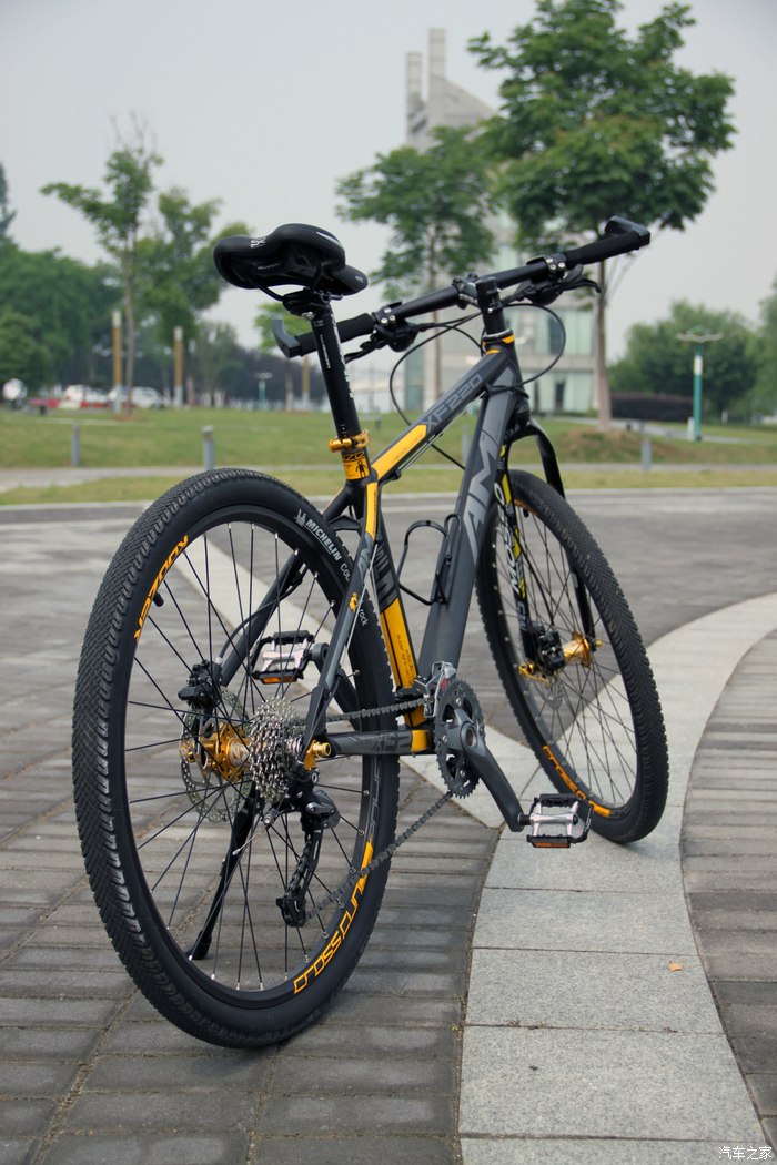

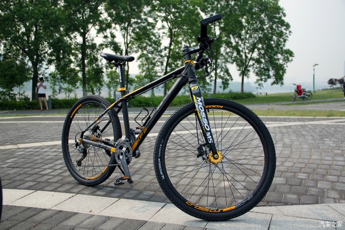

先来一张整车图片
黄黑为主,但是前叉的黄色有点色差。。。

禧玛诺M447刹车,RT56碟片

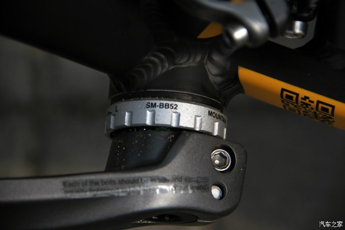

BB52的中轴

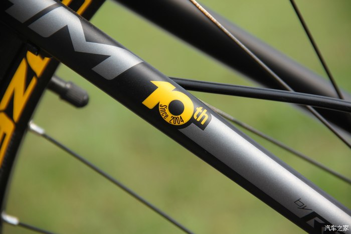

AM十周年纪念标志

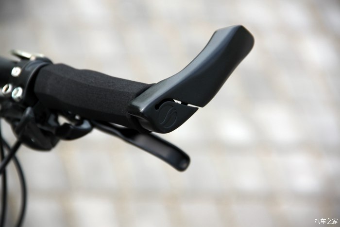

ATX777同款副把,为了方便摇车,手感还可以

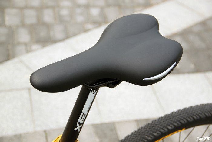

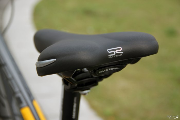

SR的坐包,硅胶的,为了PP

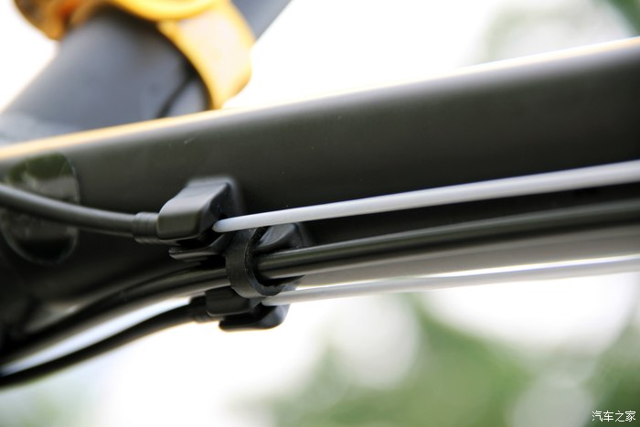

走线

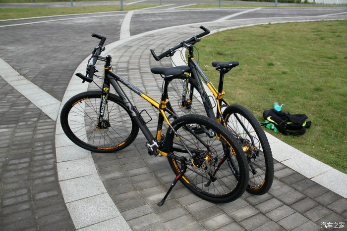

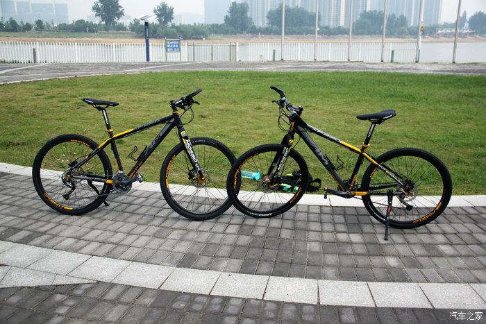

一次组了两辆,又要啃馒头了

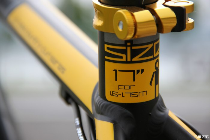

两辆车唯一的区别,一辆17寸一辆16寸

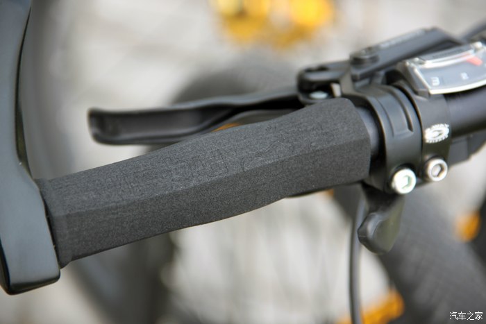

壁虎的海绵把套,想买橙色的,但是怕用成黑色,还是直接买黑的吧,,,
MOSSO M5硬叉 15款的  侧面看起来还是很粗壮的
还是坐包,这个坐包真的很软,很舒服

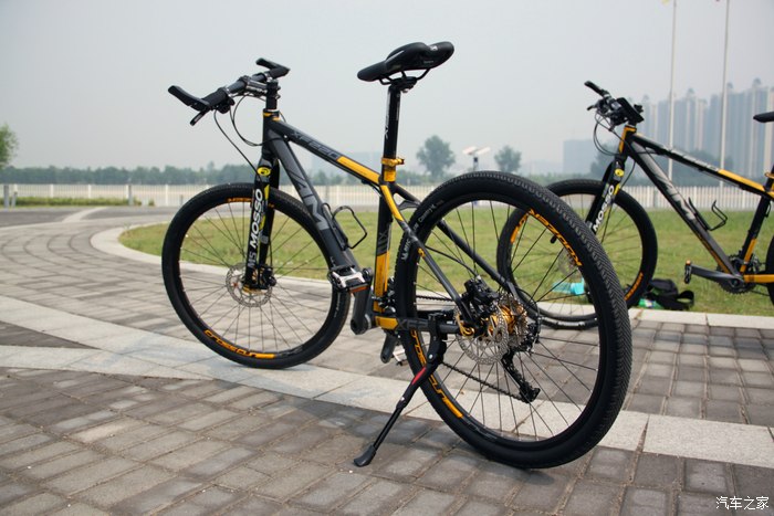

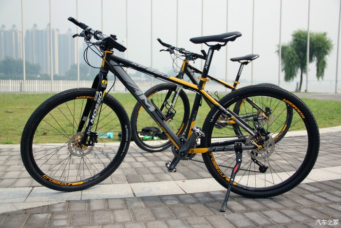

最后再来几张整车图吧,最近有空就要骑上一会,打算跟女朋友骑着出去玩玩,以后有机会再上游记吧
补充下,整车不到22斤~
