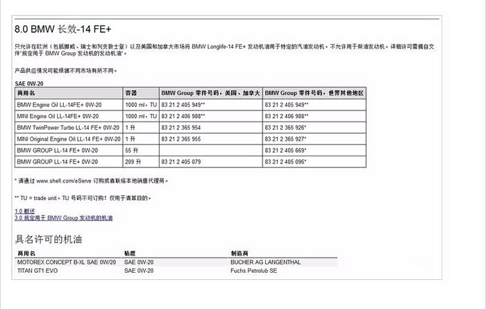

liubin198311 2017/09/19 10:33:48 发表在 6楼
可是宝马认证的福斯机油150度HTHS才2.6啊!
liubin198311 2017/09/19 09:33:55 发表在 主楼
宝马长期以来坚持使用符合BMW LL-01认证的机油或者符合A3/B3、A3/B4的机油,但是低粘度机油已经成为趋势了。宝马最新的BMW-LL 14FE+已经推出了认证的0W20机油,福斯一款机油已经通过认证,那么如果数据接近的美孚EP0W20机油应该可以使用吧???首先,官方技术文件已经明确宝马现款N20和B48系列的涡轮增压发动机可以使用0W20的机油哦!并且福斯 TITAN GT1 0W20符合认证要求。通过网络查询符合认证的这款机油参数,确实有宝马认证标识!该款机油的参数已经有了,150度HTHS通过其他渠道查询为2.6,远低于我们传统...
