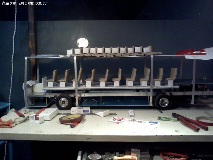

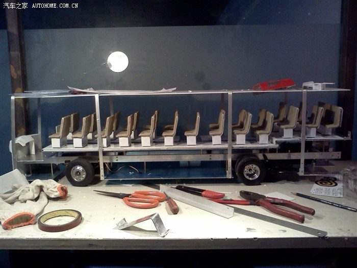

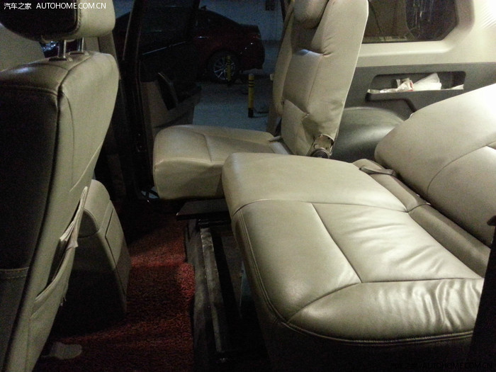

 成品的比例是1:14的,在最开始便试着做了整车的座椅,也算上手吧,毕竟以前没手工做过这么复杂的工程。

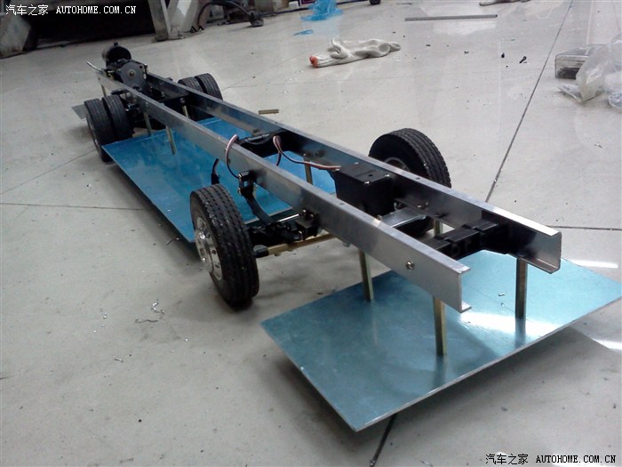

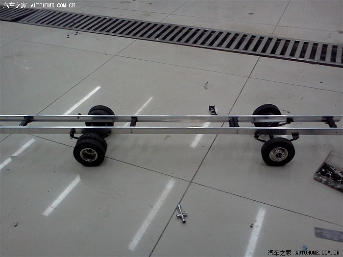

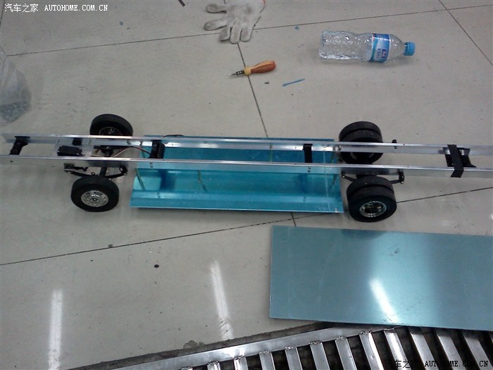

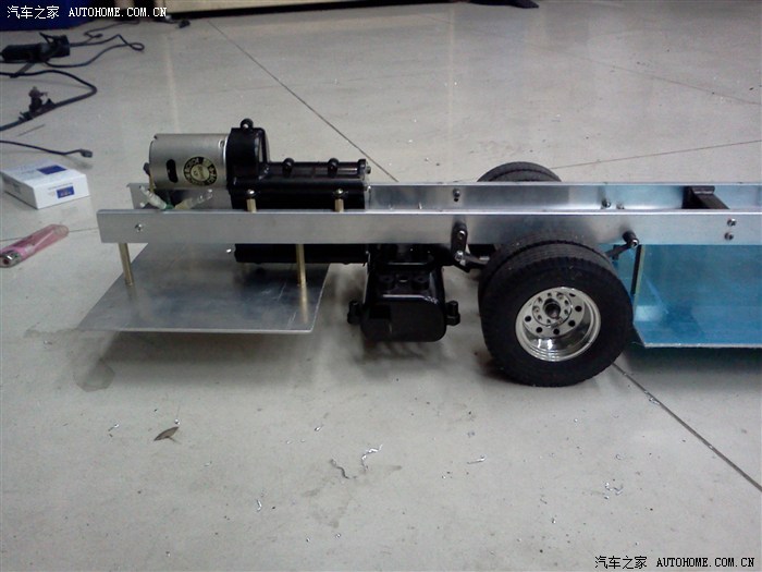

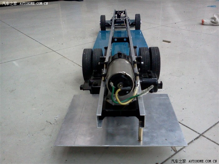

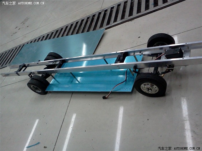

按照原车结构,采购了几样底盘件,包括前后桥总成,和大架横梁,除了这几样东西外,其他上百个零件都需要自己动手做了。
跟隔壁店要的一些真皮边角料,暂时把座椅封了先。

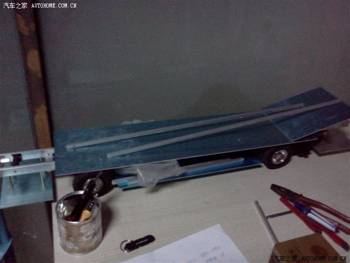

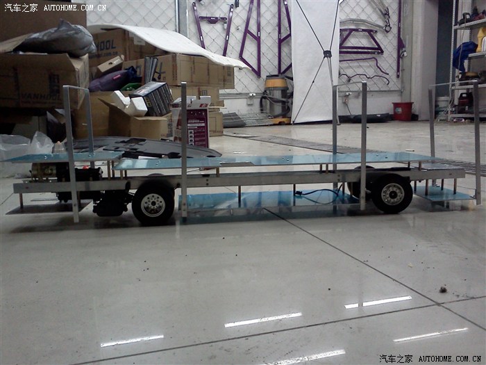

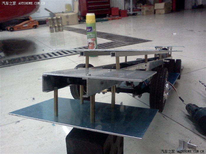

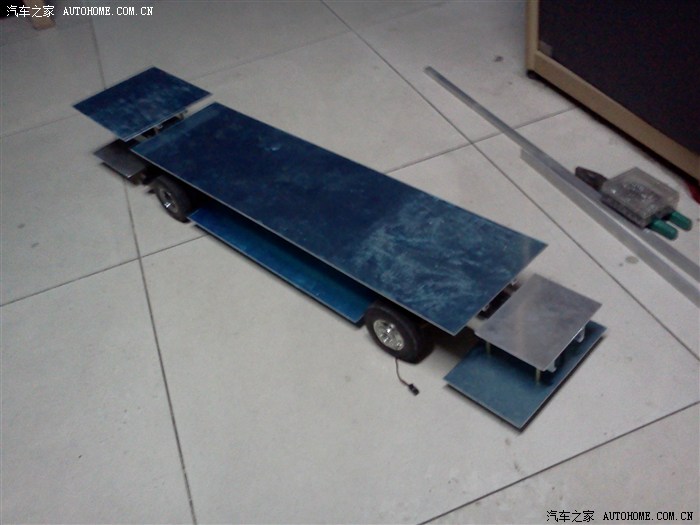

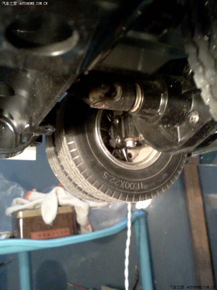

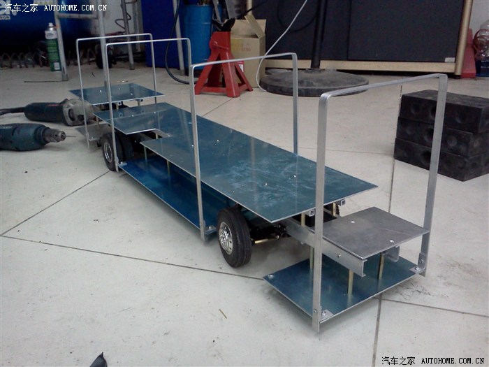

本身也没有机床,买一套的话太费钱了,于是便用最基础的手工锯和手电钻来完成整个工程了。上图已经看到了最底部底盘的形成,电钻部分为尾部,可能有些人会问我后面竖着的那个电机旁是什么东西,呵呵,我就分享一下吧。这是一款目前在仿真拖头玩家中普及率最高的田宫三档机械结构变速箱,有拨叉和减速齿啊。看下图
很多男人对这种机械类的东西轻易迷恋,我也在这个行列。
这是前轴转向机构,中间那个黑色的物件儿是舵机,可以做到无极定位。
几乎所有的制作都没有图纸,我习惯在脑子里让他们成型,只要脑子够用。

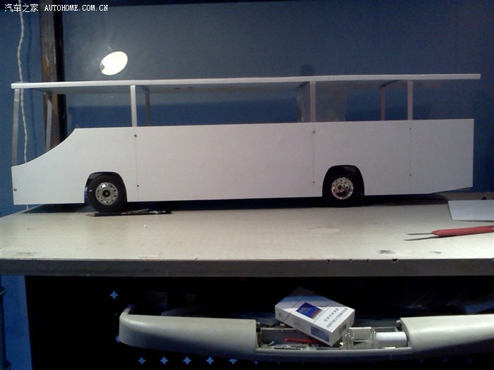

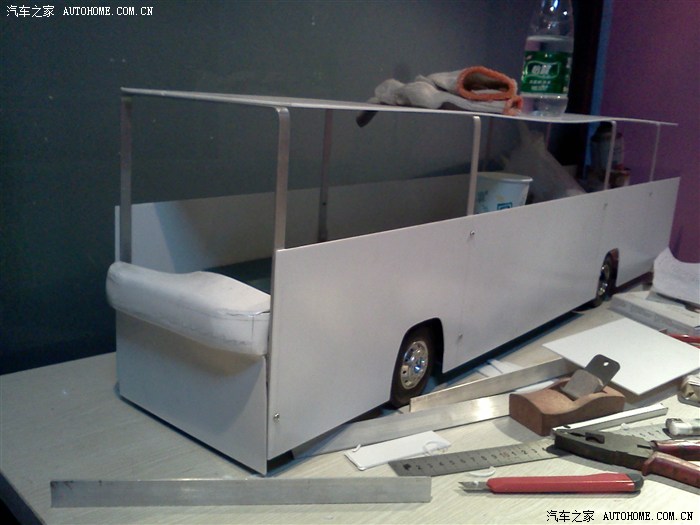

车厢内地板成型,两个夜晚在店里熬到12点。手工锯裁切非常费劲,一不小心就会画成弧形,就得重做。

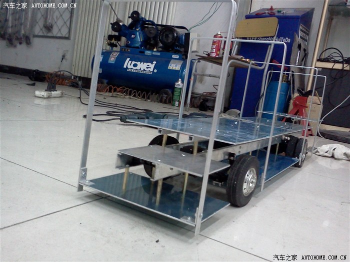

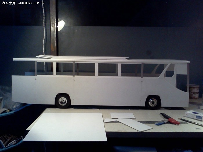

此时已经开始搭建车体框架,其实在动手开始之前,这些都是没有想到的,只要做起来了方法自然也就来了。
看到这里估计有人看出来我以前是做什么的了。算了,都过去了,现在就是一个普通的车友。

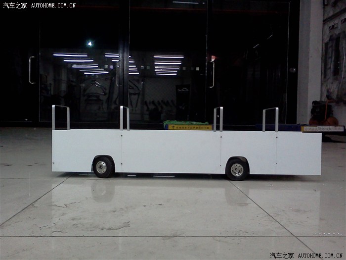

车体开始搭建
是不是感觉挺抽的,还好,我心里有最终成型的效果,所以还能忍受。

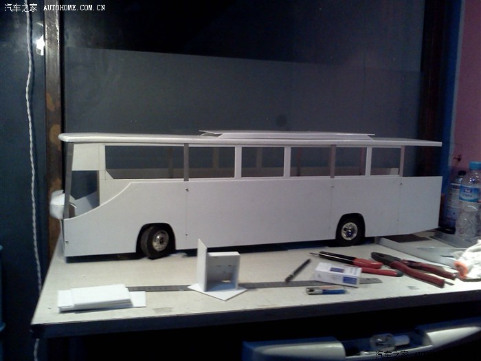

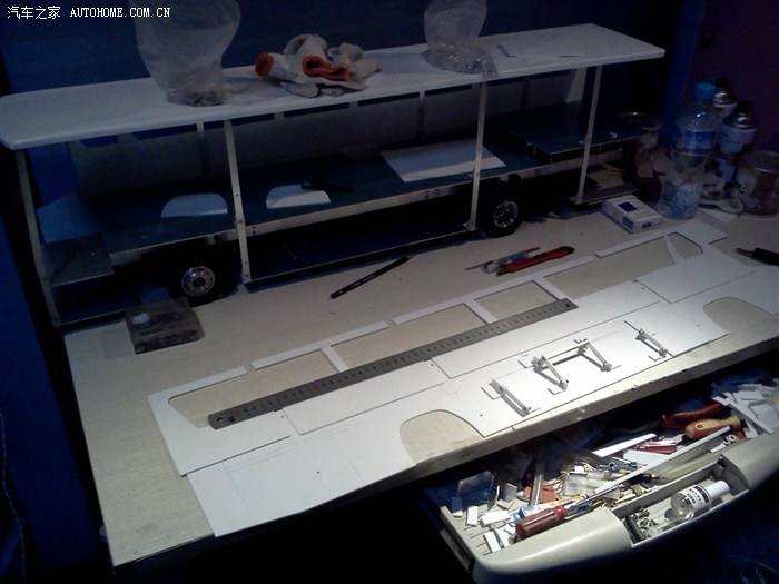

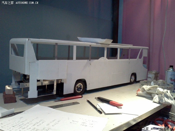

底盘部分完工后,就告别楼下来到楼上这个不足2M2的地方,刻刀,削刀,剪刀,小手刨。。。伺候着
汗水能用来做什么,现在想想只能用来祭奠了。

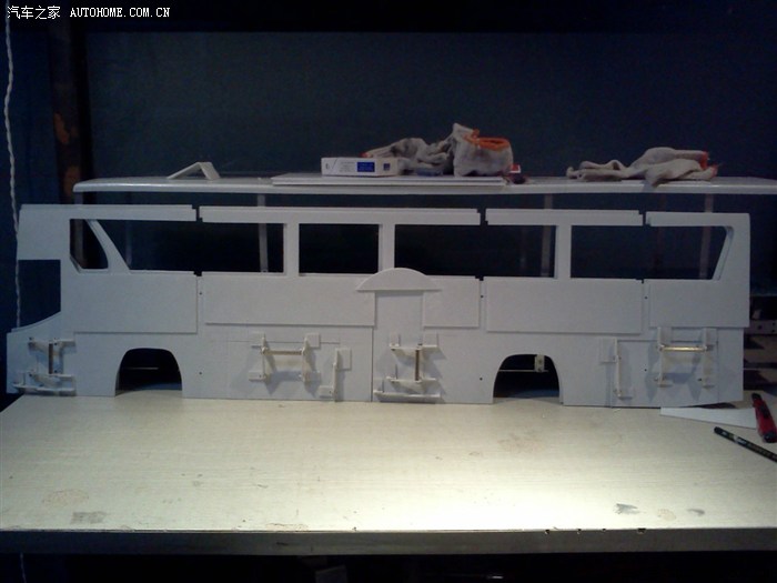

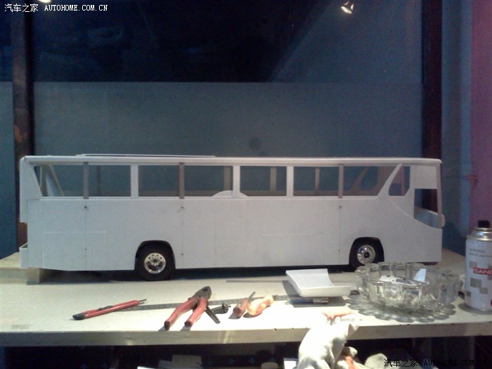

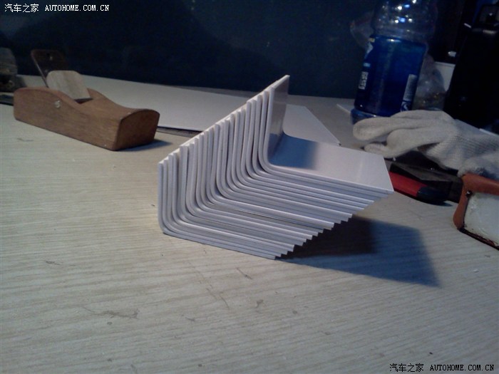

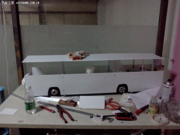

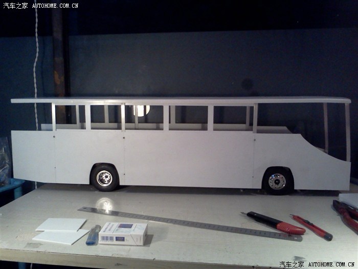

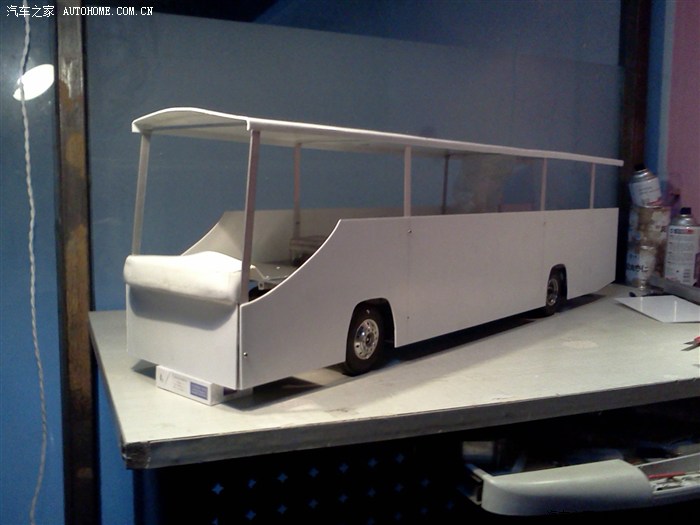

玻璃的框是另外一张板做好形状和外侧板粘到一块儿的,也能提高一下侧板的强度。
想把车顶做平是件很困难的事情,因为加热成型的板材,受热用力不均都会造成平面凹陷或凸起。
只能一次次的压整,还记得那个时候,几个手指被热烤枪烤得都变硬了。
变化的是它的样子,不变的是那些默默无闻的小工具。
这是做成的一个行李舱掀盖,可以平行抬起的结构。当时暗喜自己还并不是很笨,其实只是在用心做了,很多困难就会迎刃而解。
这是做好全车可开启部件的打开效果,很欣慰,也算有所收获。

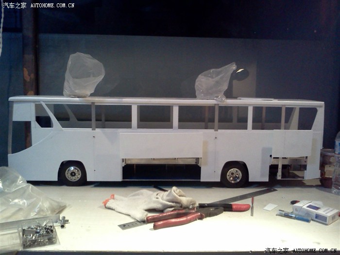

车体框架基本形成,我在想要不要休息几天,可哪怕是休息一会儿,脑子里转的都是它的身影。没错,至结束,总耗时40天,我除了正常上班,没停过。

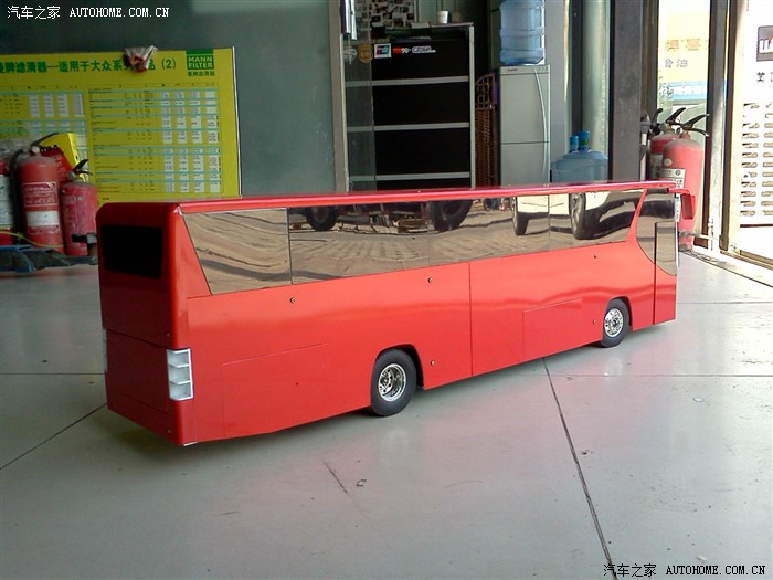

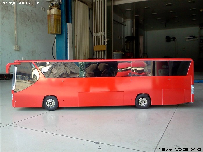

不要多想,这真是模型,非真车。
呼呼,曾经做过喷漆,手艺还算没丢,这会儿排上用场了。车顶找平。

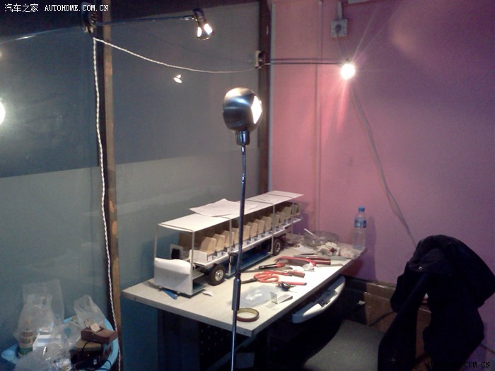

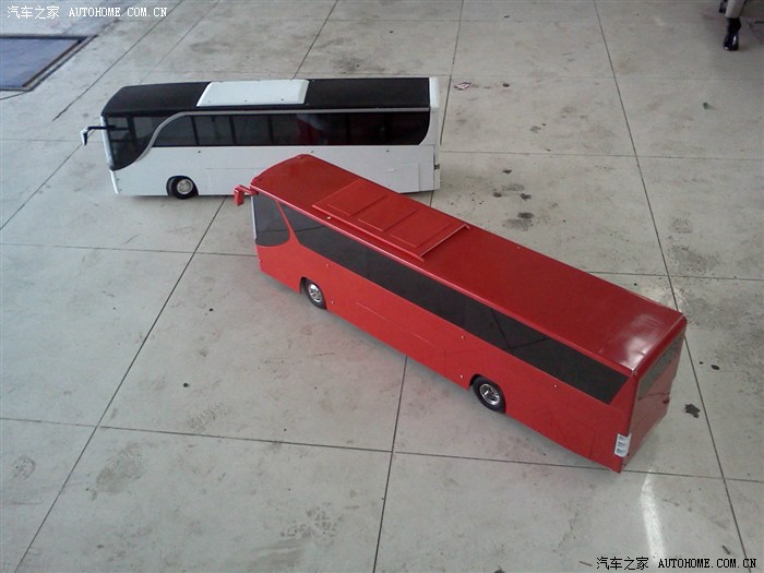

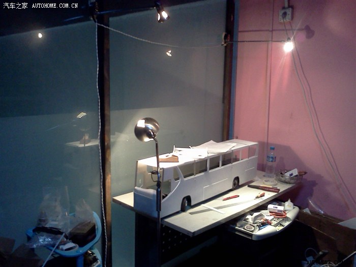

再来看看我的MINI工作室。就在这张桌上,诞生了两部这样的豪华巴士
另外,目前为止全国仅有的两部。

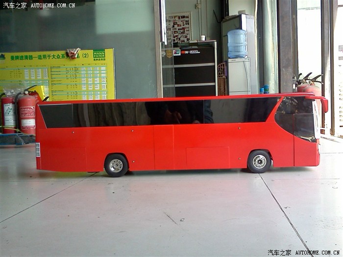

车体部分做成后,开始内部填充,一句话形容真的很贴切,它真是“千刀万剐”出来的。

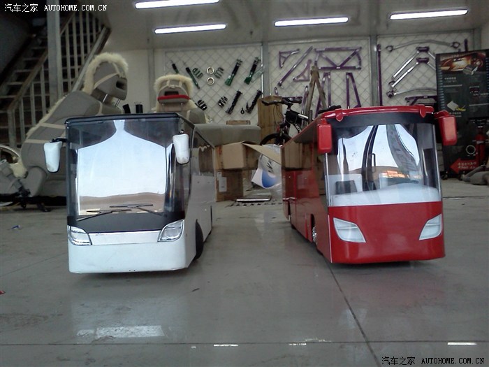

开始上漆了,也要分开一块儿一块儿单独上色。
不知道看到这个样子会有什么样的感想。我觉得该到画龙点睛的时候了。

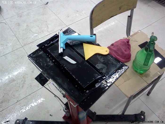

看吧,为了它,我连贴膜都学了。呵呵,它全车也是3M膜哦。

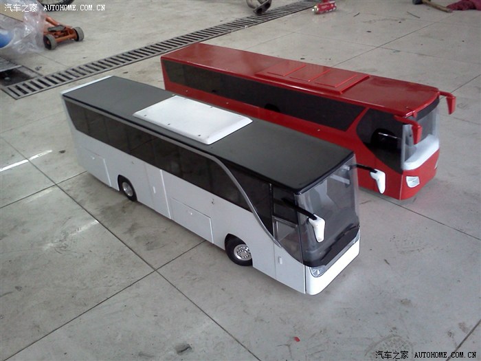

精彩奉上。。。。
还有小车模呢。

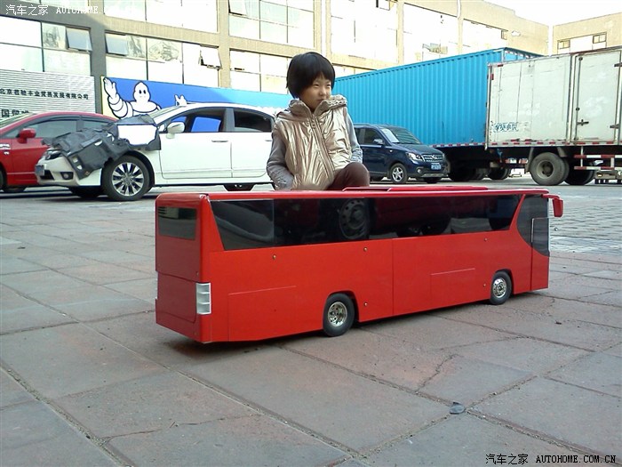

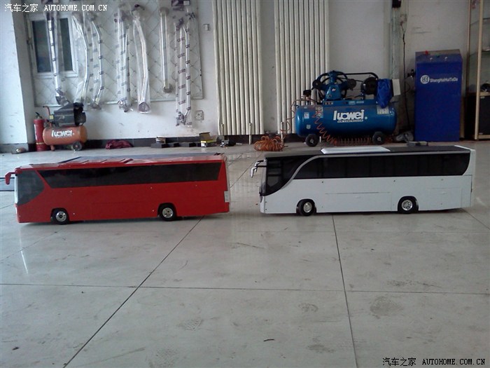

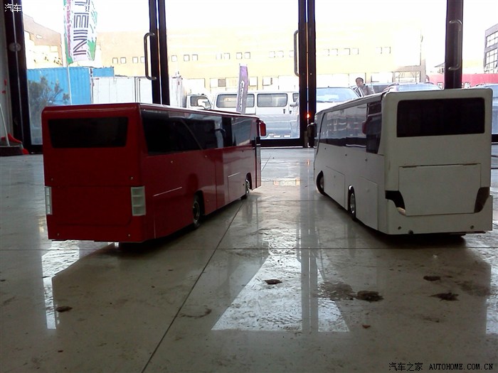

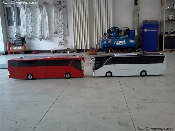

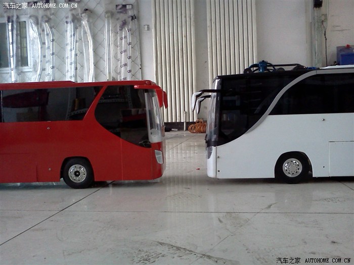

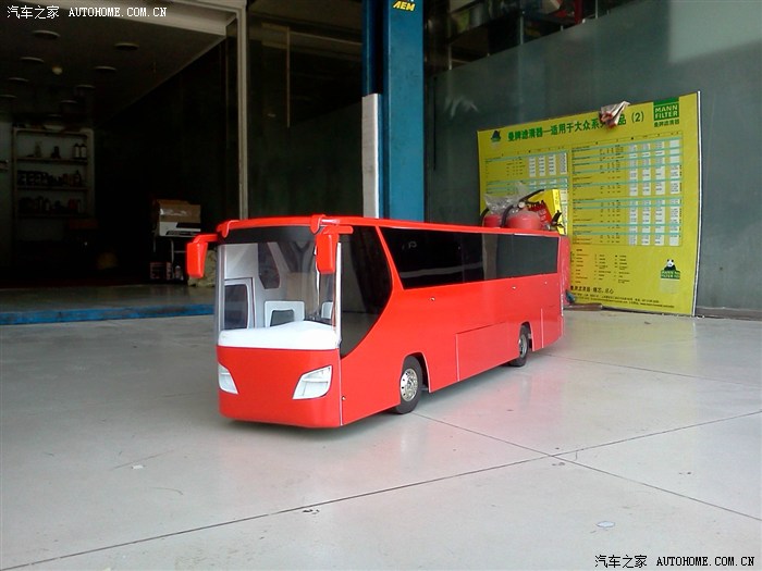

与他的前辈合影,那辆白色的是做成的第一部。

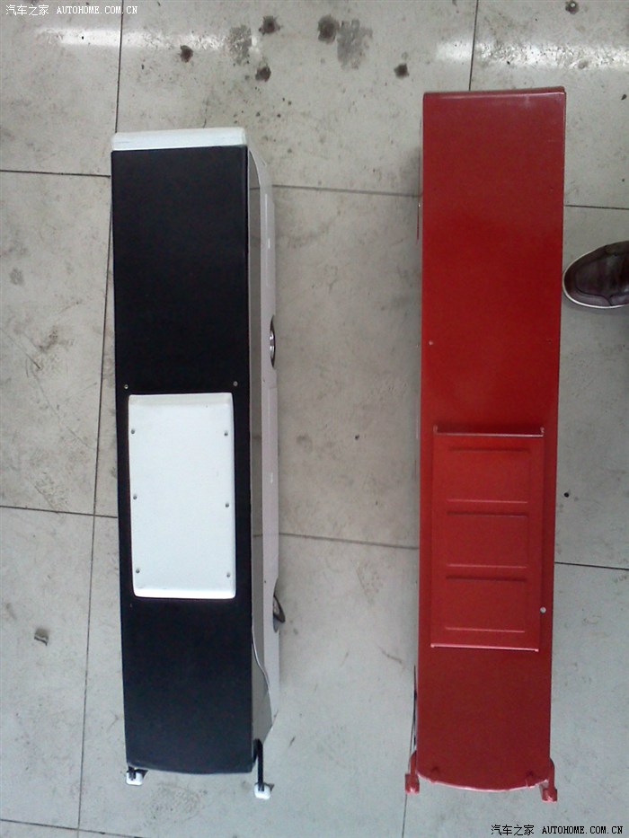

两部的车身长度不同,红色的轴距是500MM,长度是900MM,。黑白的轴距是455MM,长度是950MM.
