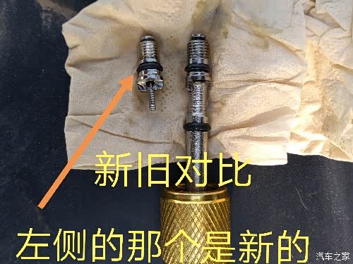

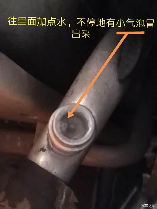

拧开高低压端盖子,往里面倒满水,高压端没有气泡,证明不漏气;低压端不断有气泡冒出,证明低压端漏气了!我马上开车去修车师傅那里,我亲自用他拆装空调气门芯的工具拧到最紧,然后倒满水检查,还是不停地冒泡,还是漏气,证明这个空调低压端气门芯彻底坏了,只能更换新的。我问他有没有空调气门芯,他说没有。

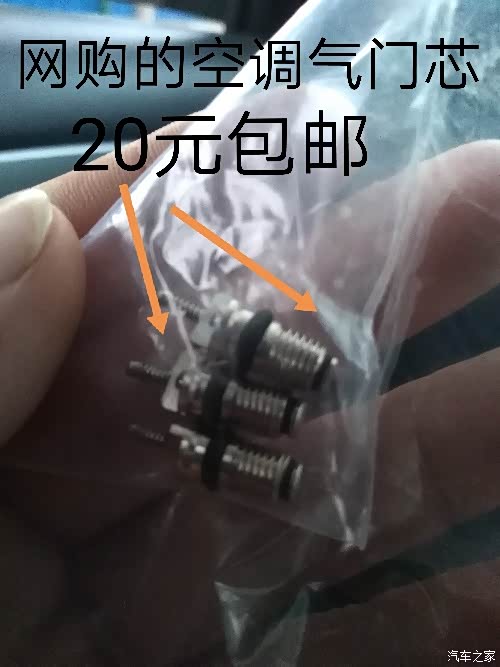

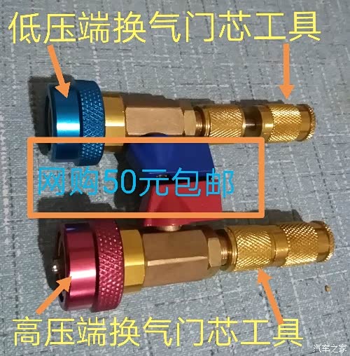

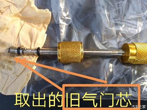

自己从网上买了新的气门芯,一共买了4个,20元包邮。买空调气门芯注意,不要贪便宜,一定要买贵一点的,质量有保证。东风风神新A60的空调气门芯,高低压通用,朋友们选的时候直接选   进口134a。又买了换空调气门芯的专用工具,花了50元。这个工具的好处就是,不用放掉空调里的冷媒就可以实现气门芯的更换。

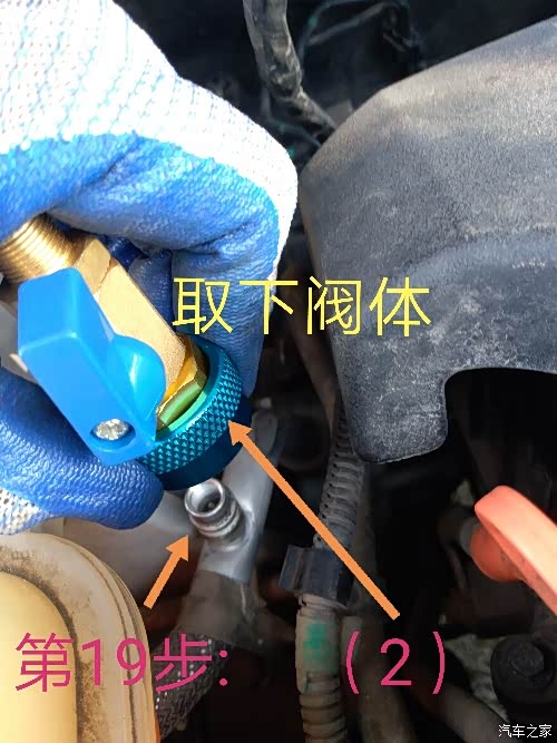

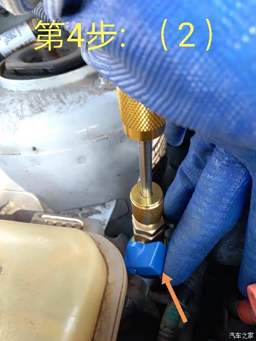

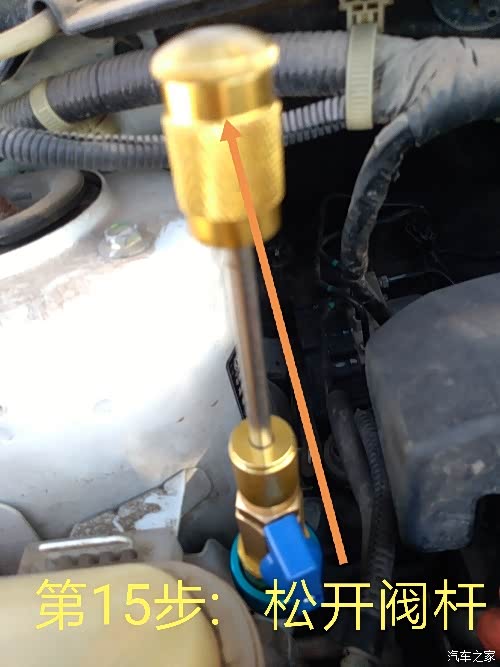

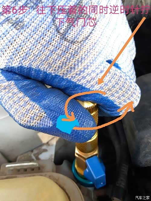

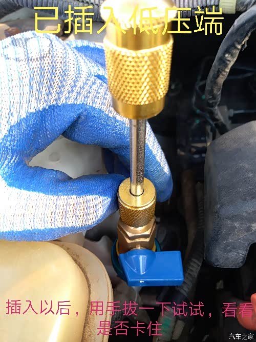

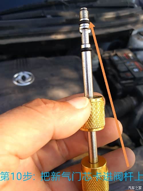

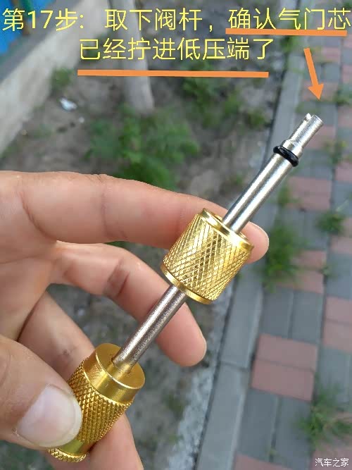

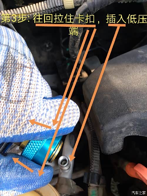

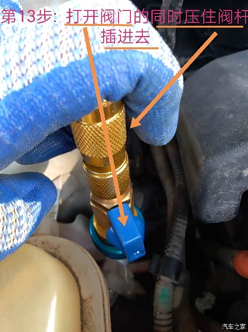

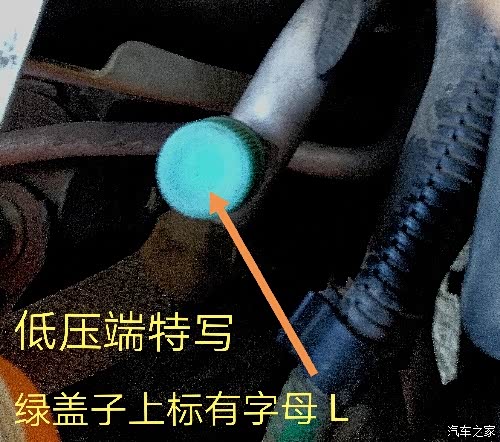

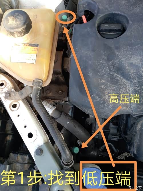

首先找到低压端并把低压端帽子拧下来,绿色帽子上标有英文字母  L (车型不同的也可能是黑色的帽子,但是不管帽子是什么颜色,只要帽子上标有英文字母  L 的就是低压端)。

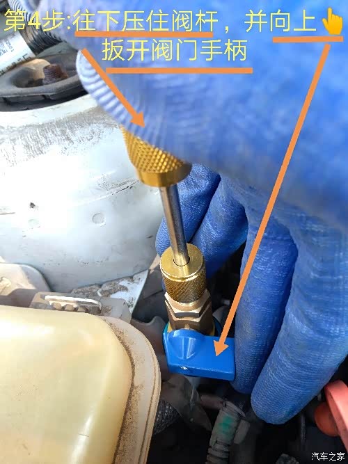

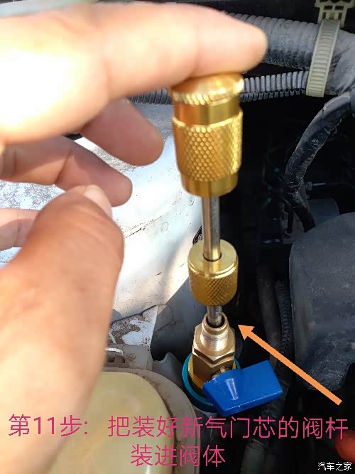

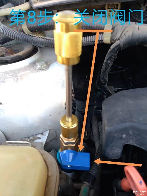

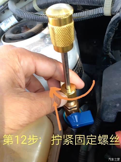

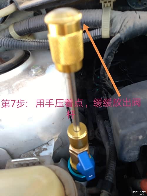

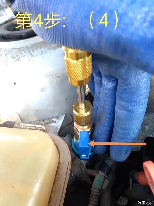

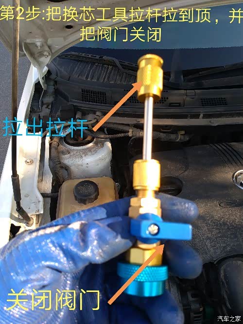

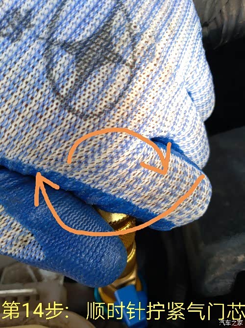

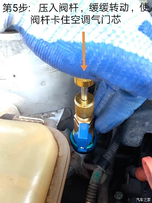

专用换芯工具上场
插入低压端后,用手拔一下试试,看看是否卡死了?因为我一边操作,一边拍照,图中显示的是单手,大家操作时一定要双手操作。

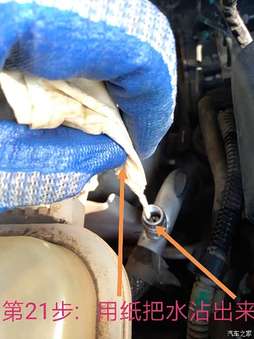

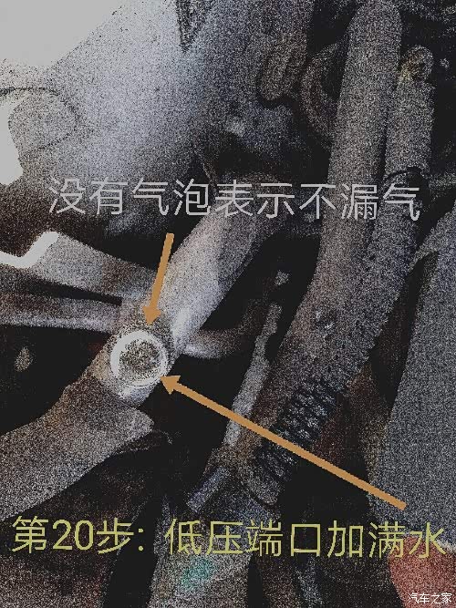

往低压端里倒满水,检查一下是否漏气,如果不冒泡,就证明不漏气了。
下面这张图片拍虚了,以后有机会重拍一张补上
呵呵,差不多完工了。我从网上买了一瓶冷媒  金冷R134a  300g装   25元包邮,是质量有保证的那种,去上次修车师傅那里,让他帮我加上冷媒,没有问我要钱(因为冷媒是我自己买的,只是用他的工具加进去而已)。哈哈,冷嗖嗖的感觉又回来了。
至此,作业写完了,希望能帮到更多的朋友!
说明,这套换空调气门芯的工具一套2个,因为高低压端接口大小不一样,蓝色的是低压,红色的是高压。真的有难度,不建议自己动手!
