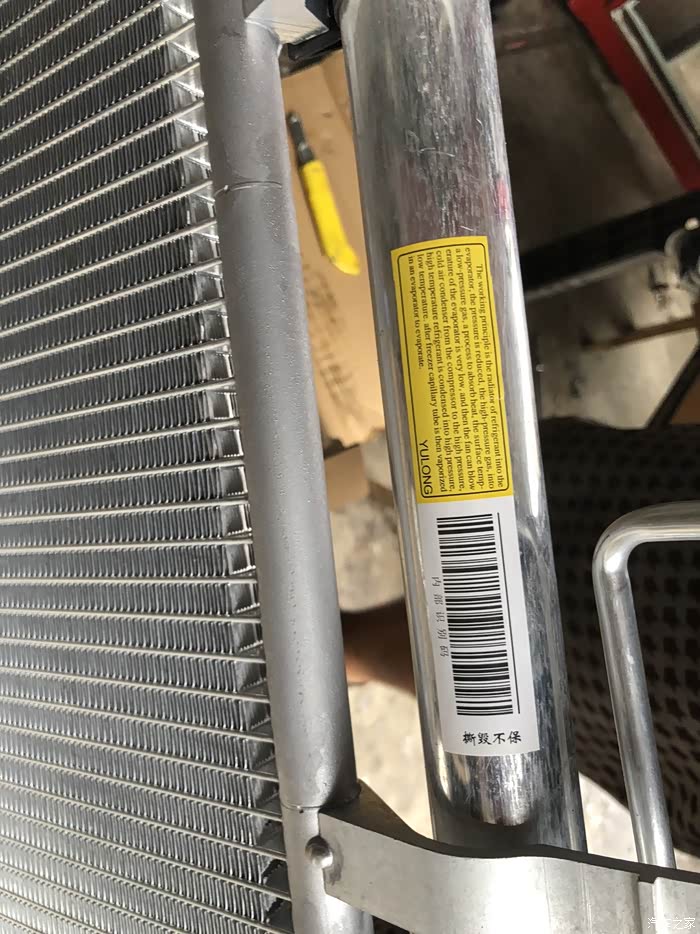

新冷凝器到位。我这个星骋 2.0 是进口的发动机,冷凝器不好买,干燥罐和冷凝器是不可拆卸的。
检查一下没有磕碰
