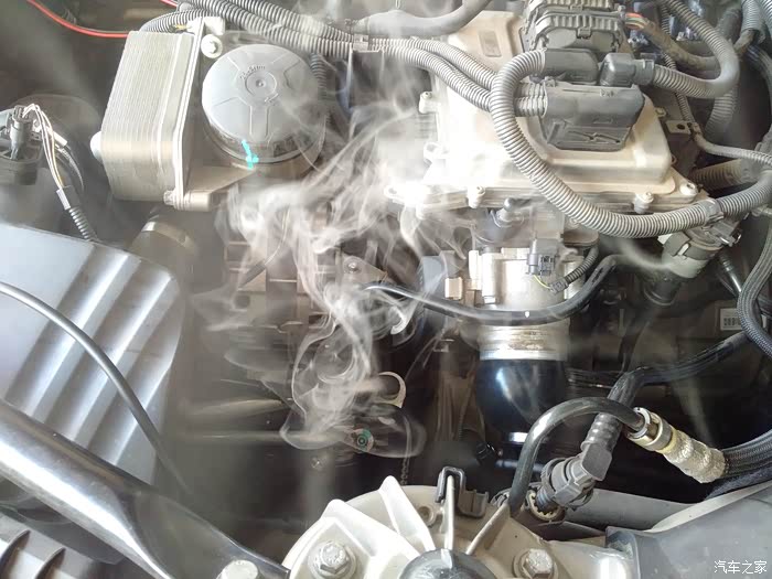

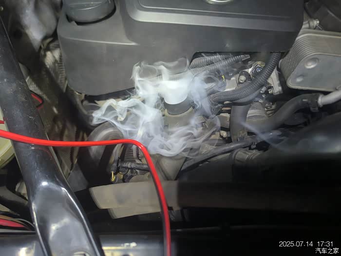

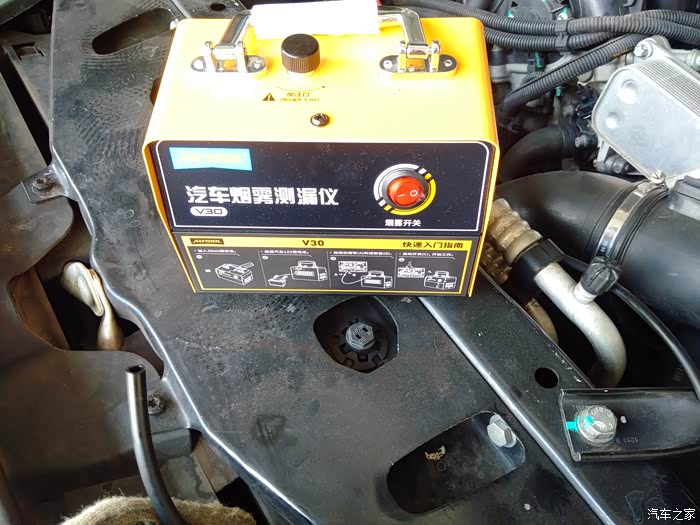

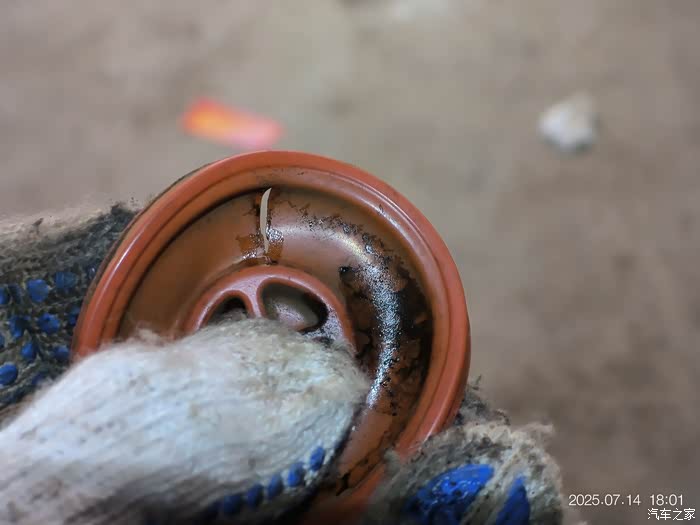

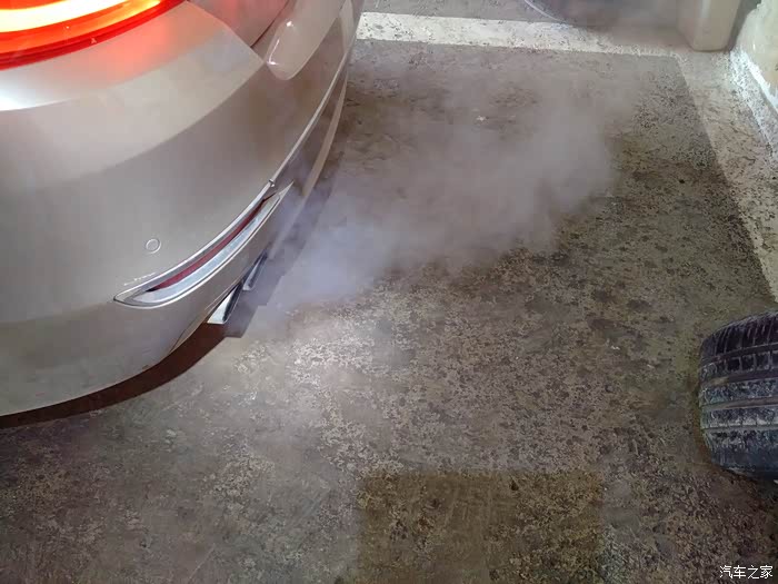

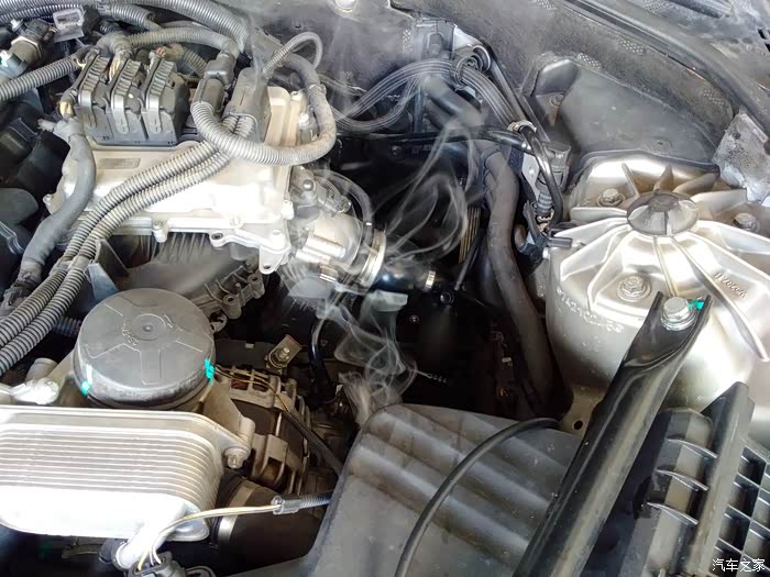

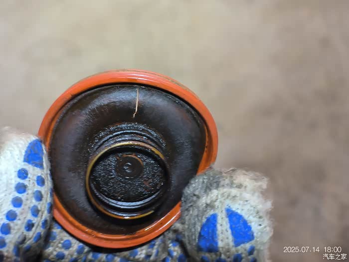

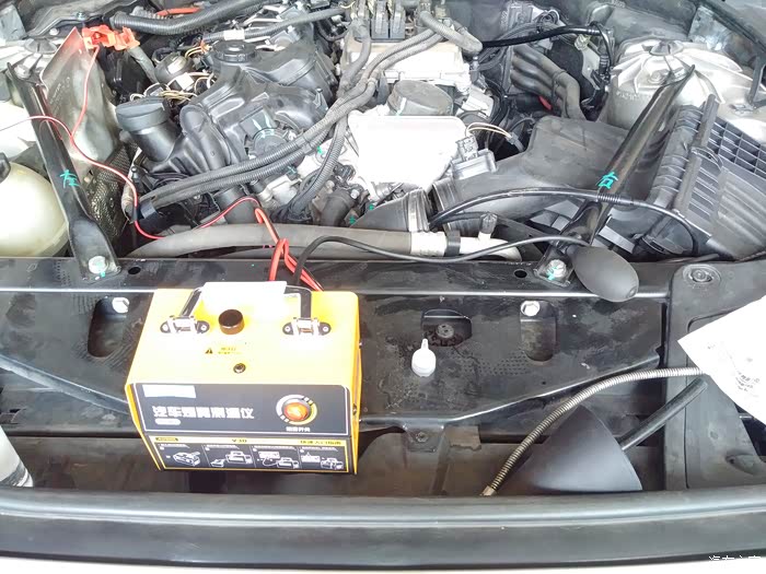

1、刚开始抖动比较严重,有时候严重还有点想熄火的感觉,故障码报混合气稀,经过烟雾探测仪检测,发现废气阀膜片损坏,废气管O型密封圈漏气,更换废气阀膜片和废气管O型密封圈后故障有所减轻;报混合气稀的故障码已经排除,抖动依旧;
报混合气稀。

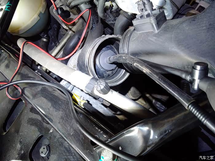

用烟雾检查仪检测进气管漏气情况。

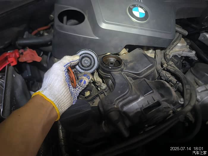

损坏的废气管密封圈。
损坏的废气阀膜片。
装复密封圈。
更换新的馍片,故障依旧。

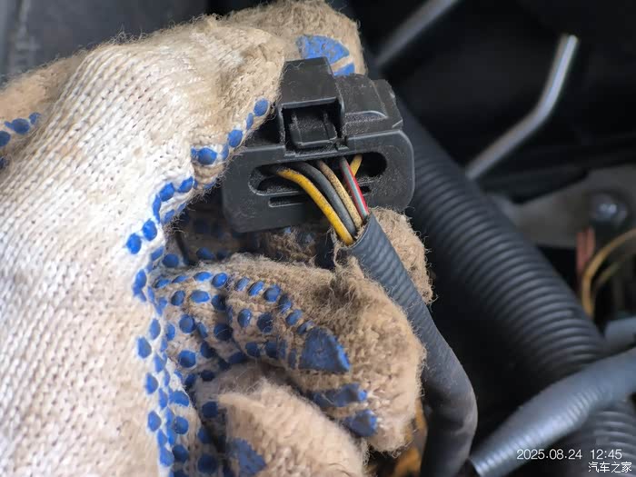

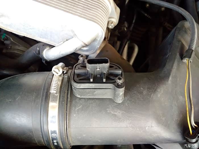

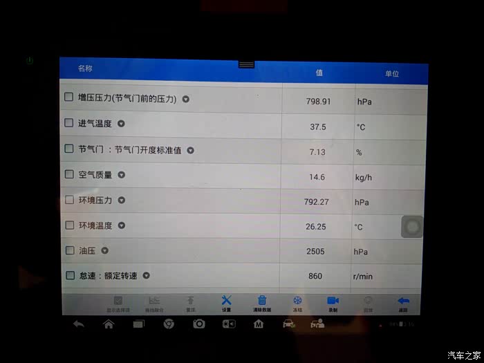

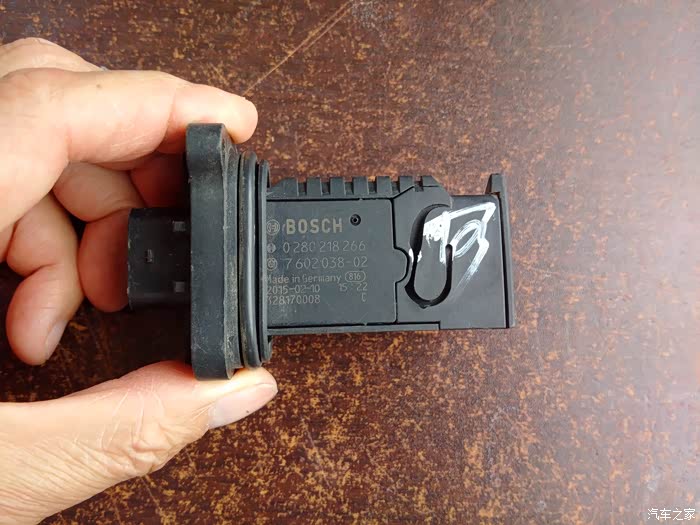

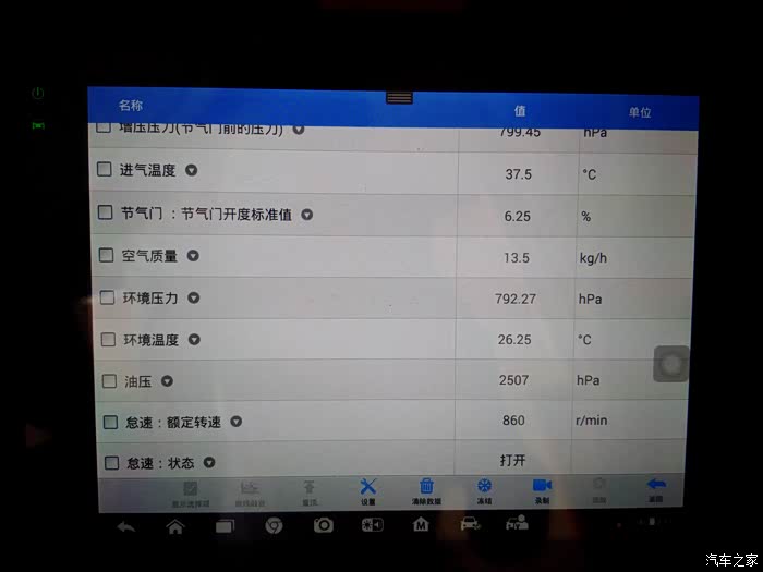

2、经过几天路试,再次报故障码,空气流量计存在故障,拆检以后发现是一个副厂国产传感器,更换拆车博世传感器后,空气流量计数据正常,约12公斤左右,报空气流量计存在故障已经排除,抖动有所减轻;
更换空气流量计,车上是一个国产传感器。
空气质量恢复正常,但是抖动还是依旧。

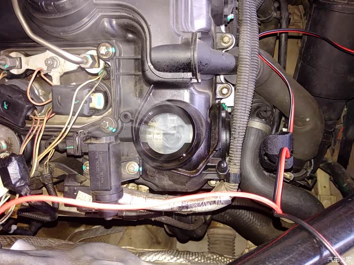

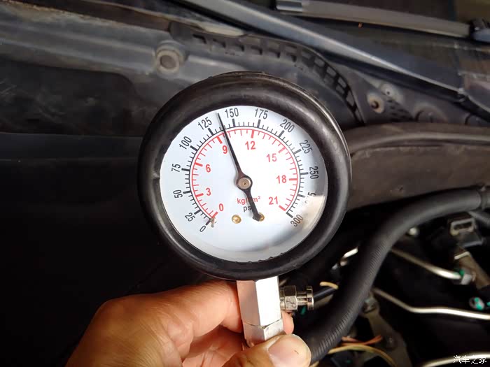

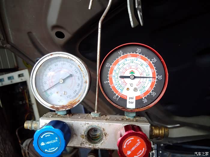

3、再次检查火花塞,点火线圈;检查气缸压力,发现气缸压力四个气缸均为9.6,虽然有点低,但是还是觉得不是主要原因,内窥镜检查发现气缸积碳,气门油封漏油,燃烧室有机油,继续排查;

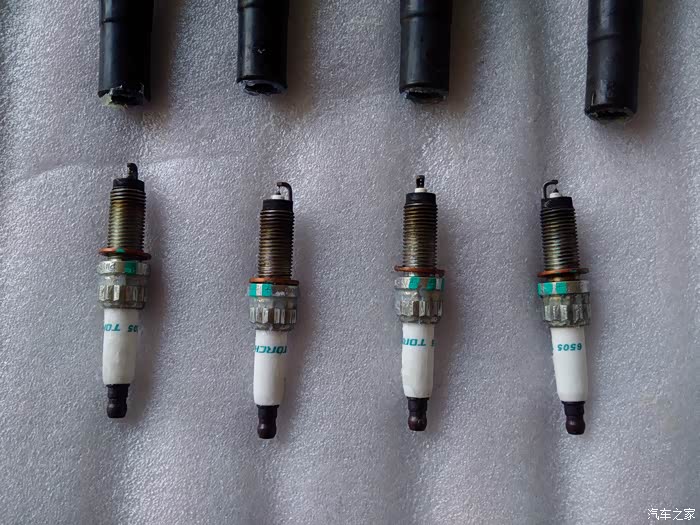

再次检查火花塞,上次更换的双铱金针对针火花塞,涂了绝缘硅脂,未发现漏电的情况。
用气缸压力表检查气缸压力。
四个气缸均为9.6公斤。

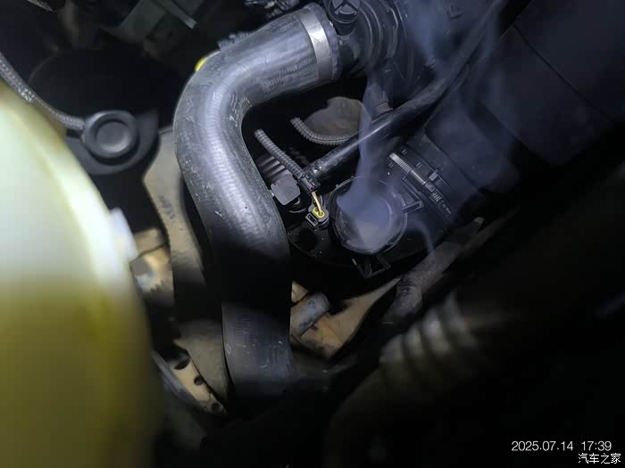

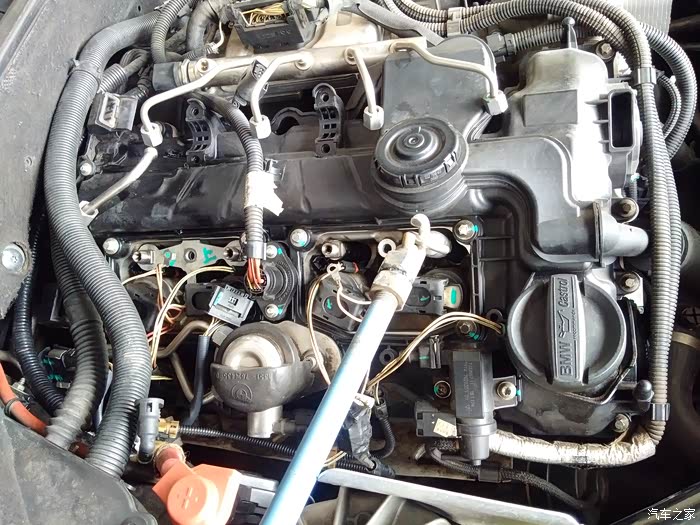

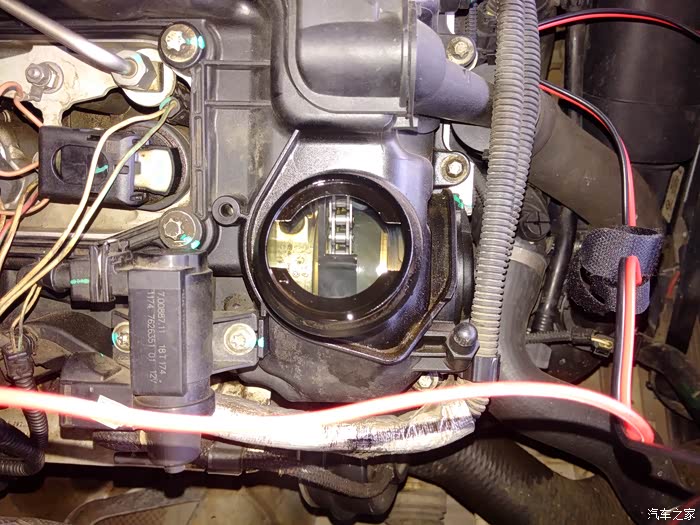

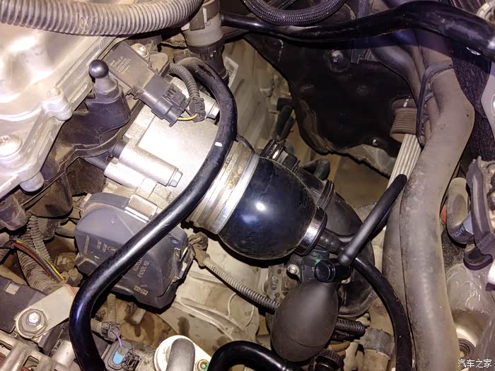

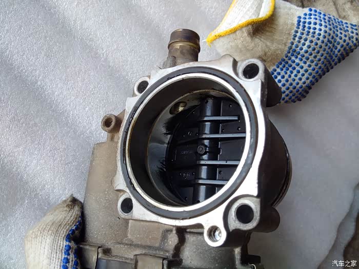

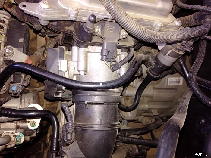

4、再次用烟雾探测仪检查节气门后部空气泄流,未发现空气泄漏;再次检查空滤到节气门前进气管,未发现空气泄漏;顺便清洗节气门后故障有减轻还未彻底排除;
再次检测节气门后面进气歧管有无空气泄漏。
经过测试未发现漏气。

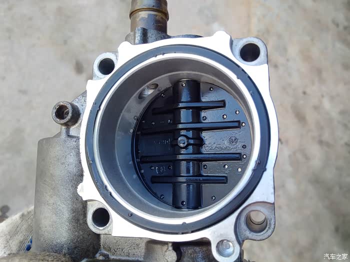

拆节气门下来清洗。
顺便清洗节气门。

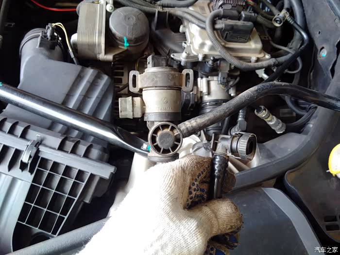

顺便检查碳罐电磁阀有没有卡死常通,经检查无异常。
再次检查进气管有无漏气。
还是未发现漏气。
抖动依旧。

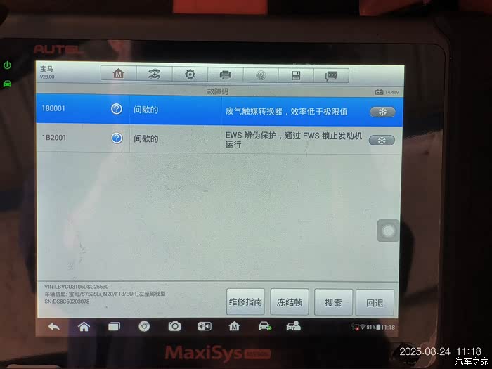

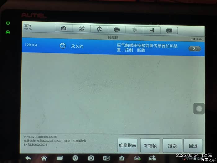

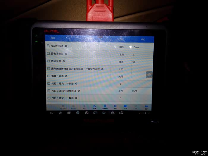

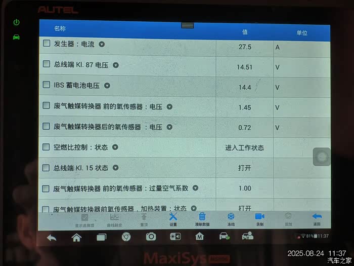

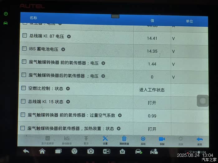

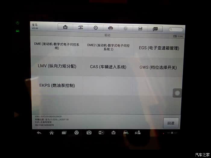

5、由于8月初回了一次四川老家,在跑高速的过程中故障灯点亮,报废媒转化器效率太低,怀疑是三元催化有问题,或者是前后氧传感器有问题,先检查外围电路。
跑900公里长途报出的故障码。

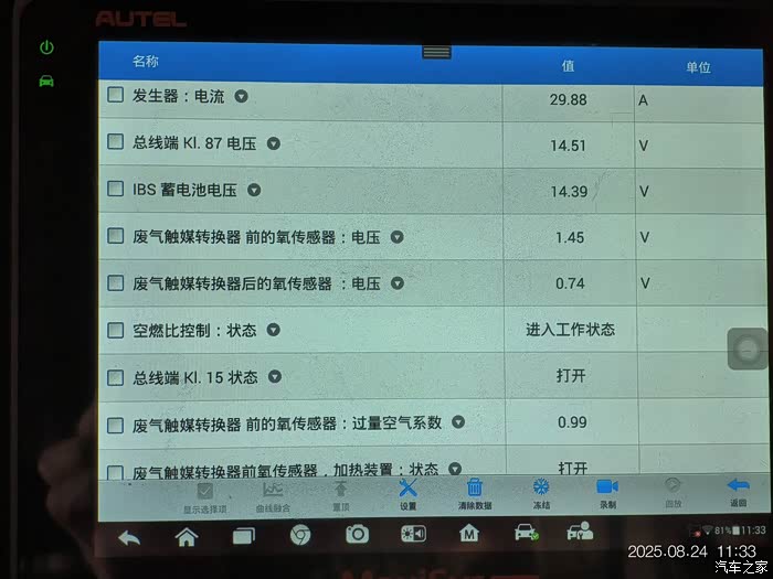

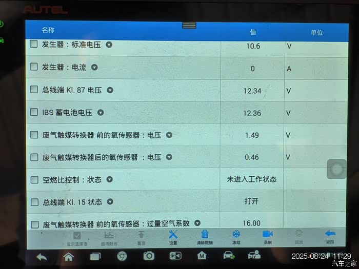

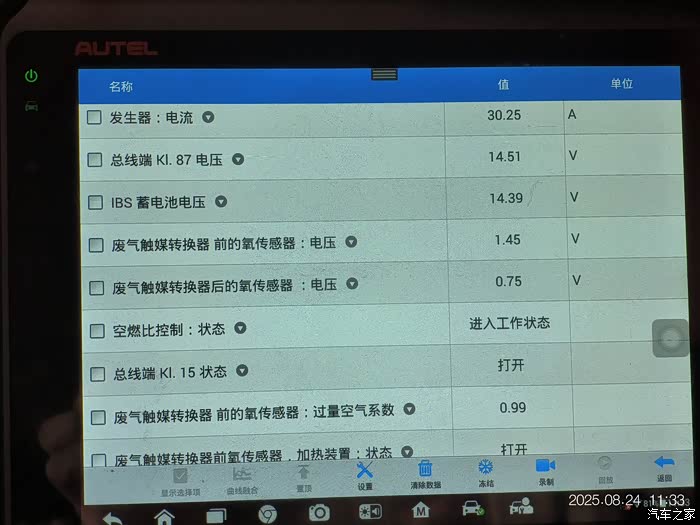

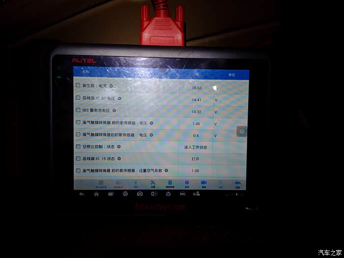

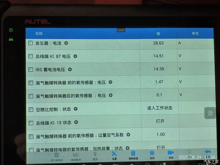

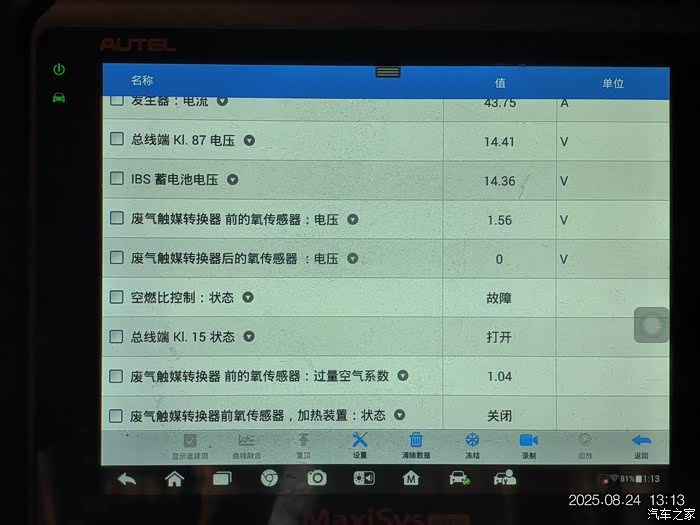

读氧传感器的数据流,发现前氧有点高,后氧数据在0.1-0.7之间变化特别快;

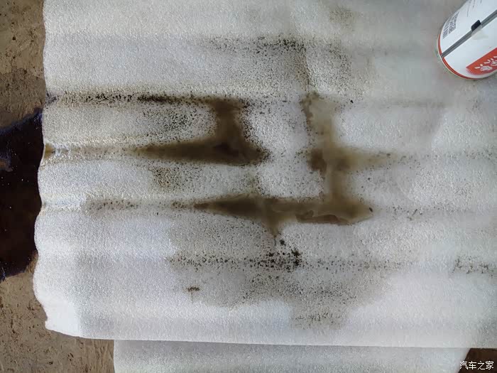

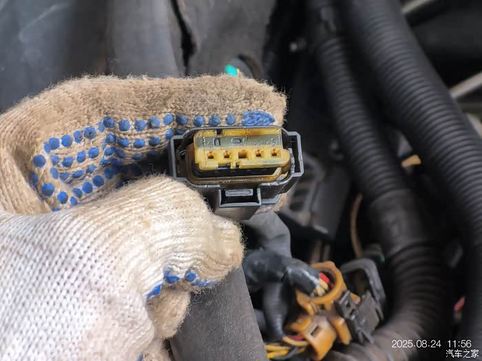

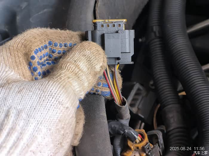

检查氧传感器插头,发现插头上面有机油,清洗干净。
分别拔掉前后氧传感器的插头检查,排除外围电路。

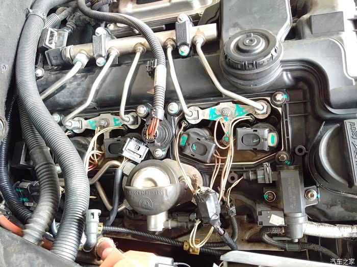

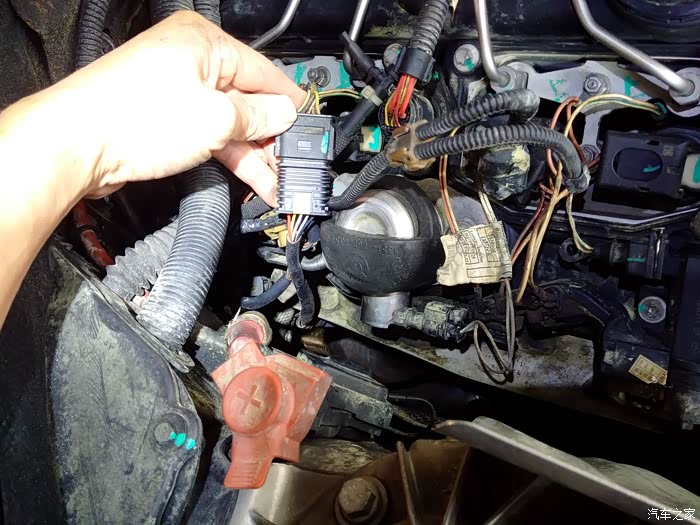

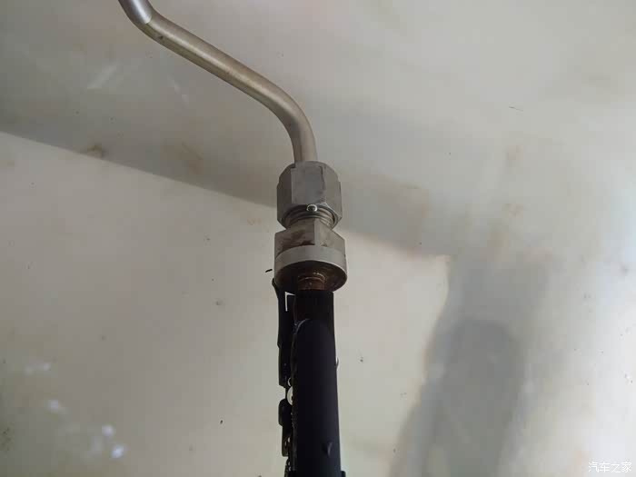

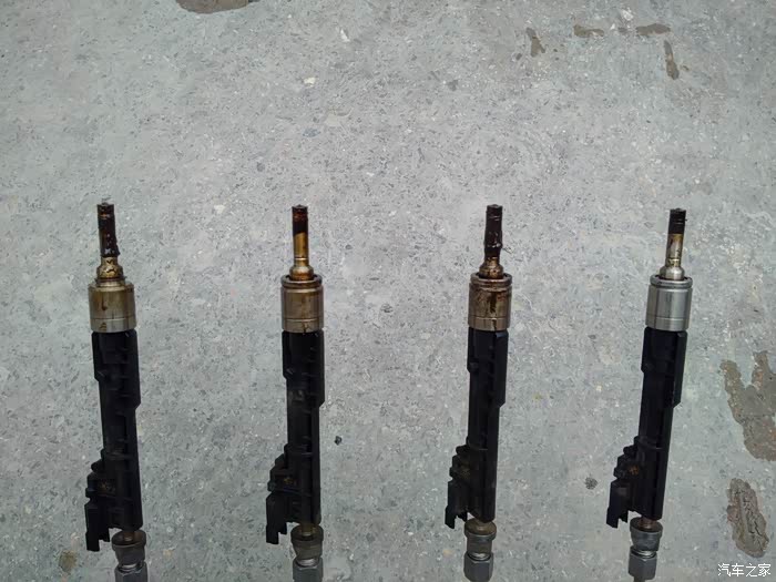

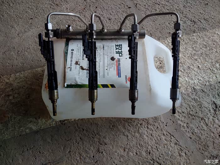

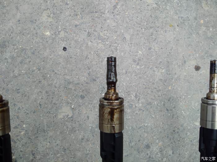

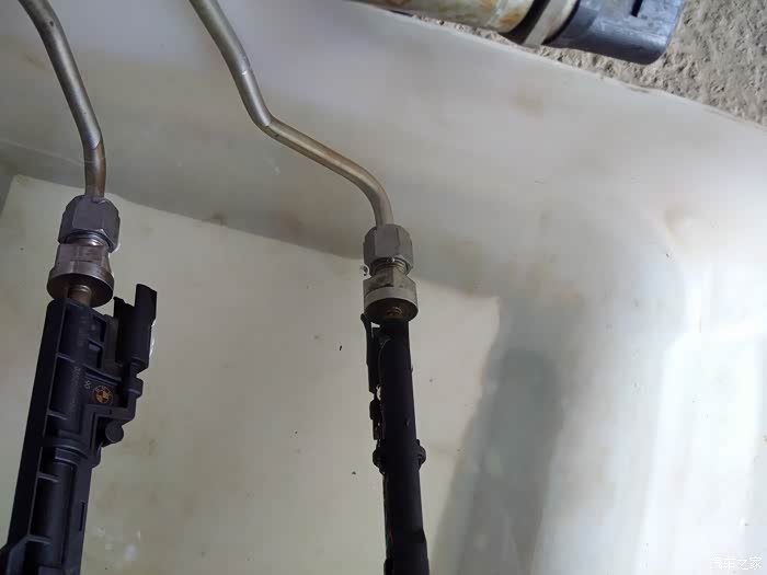

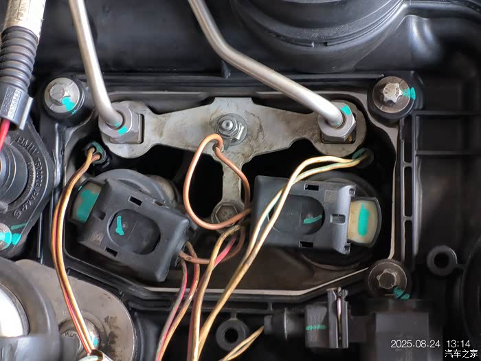

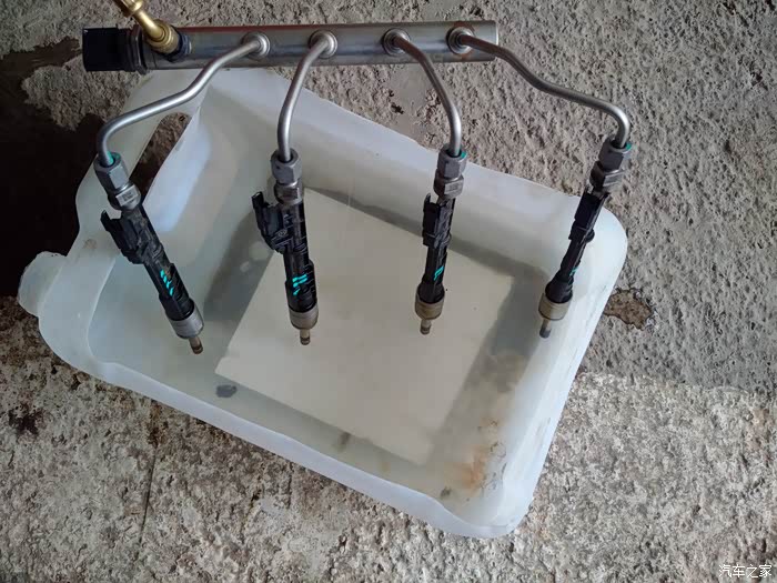

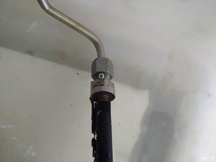

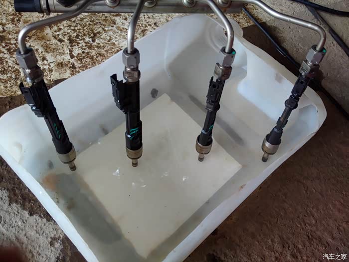

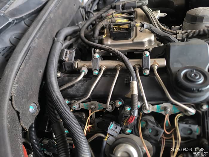

6、再次检查高压油泵,喷油器,打压到30公斤测试高压油泵正常不漏油;到外面用专用设备检测喷油器不滴漏,怠速,中速,高速,急加速状态良好,喷油量均衡;重新安装高压油泵和喷油器后抖动依旧;
故障依旧,准备继续检查喷油器。
一缸的喷油器安装方向错误。
拆喷油器打压。
第二和第四个喷油器积碳严重。
打压测试喷油器滴漏。
发现一个渗漏的地方,虚惊一场。
保压半小时正常。
公司内部没有设备只有拿去外面车身,测试结果喷油嘴正常,喷油嘴准确。
重新安装喷油器以后,故障依旧。

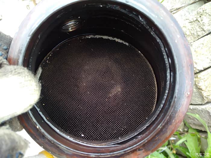

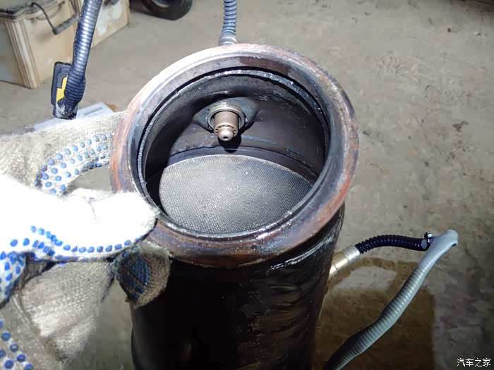

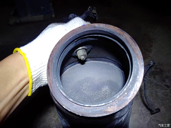

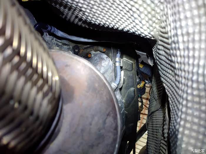

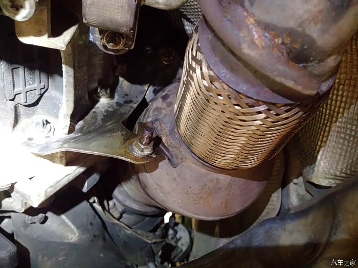

7、某宝上面购买的传感器到货,拆三元更换传感器,清洗三元后抖动排除;

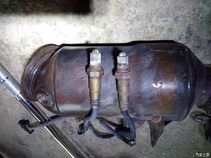

由于觉得后氧传感器数据上下幅度变化太大,买了两个传感器测试。
看上面的字倒是比较清晰,不知道是不是原厂。

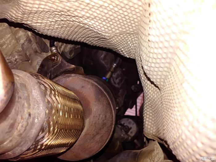

拆下三元催化,准备更换传感器。
里面太黑。
卸荷阀正常。
传感器头颜色不对,像中毒了。
用水清洗三元催化内部,压缩空气吹干净。
更换新的氧传感器。
这个就是标准的颜色。
重新安装三元催化。
有个插头不合适用了旧的插头。
固定好线束。
打着火。
后氧的电压变化没有开始那么明显了,抖动排除。
经过一周左右的冷车启动测试,再未发现冷车抖动的情况,故障已经彻底排除;
