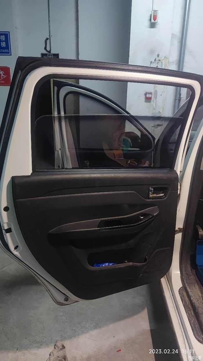

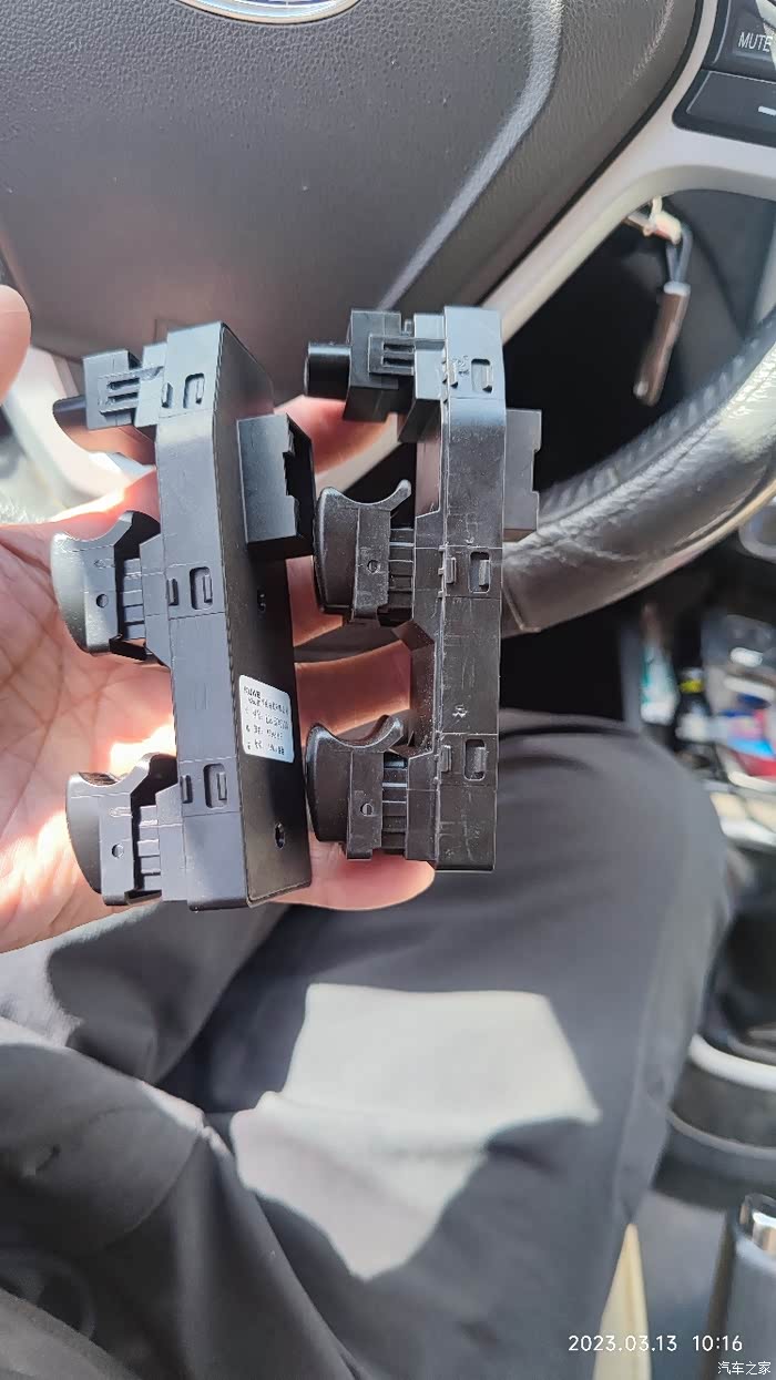

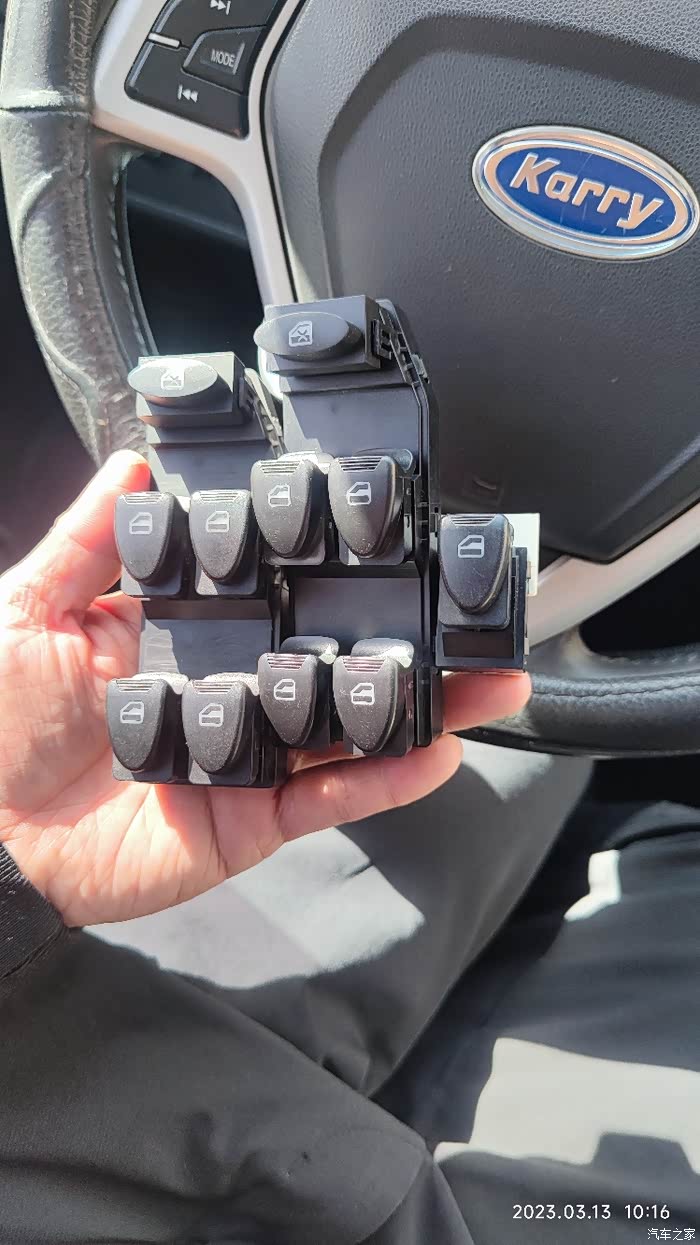

问题出现有一年多了,打算自己拆开修修。网上买来开关,还有治车窗异响的喷剂。开搞,拆开关

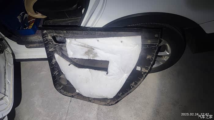

拆门板

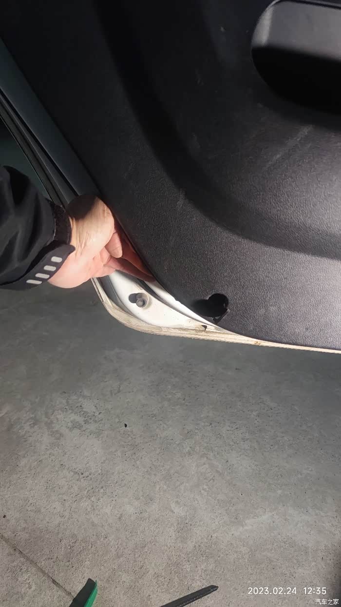

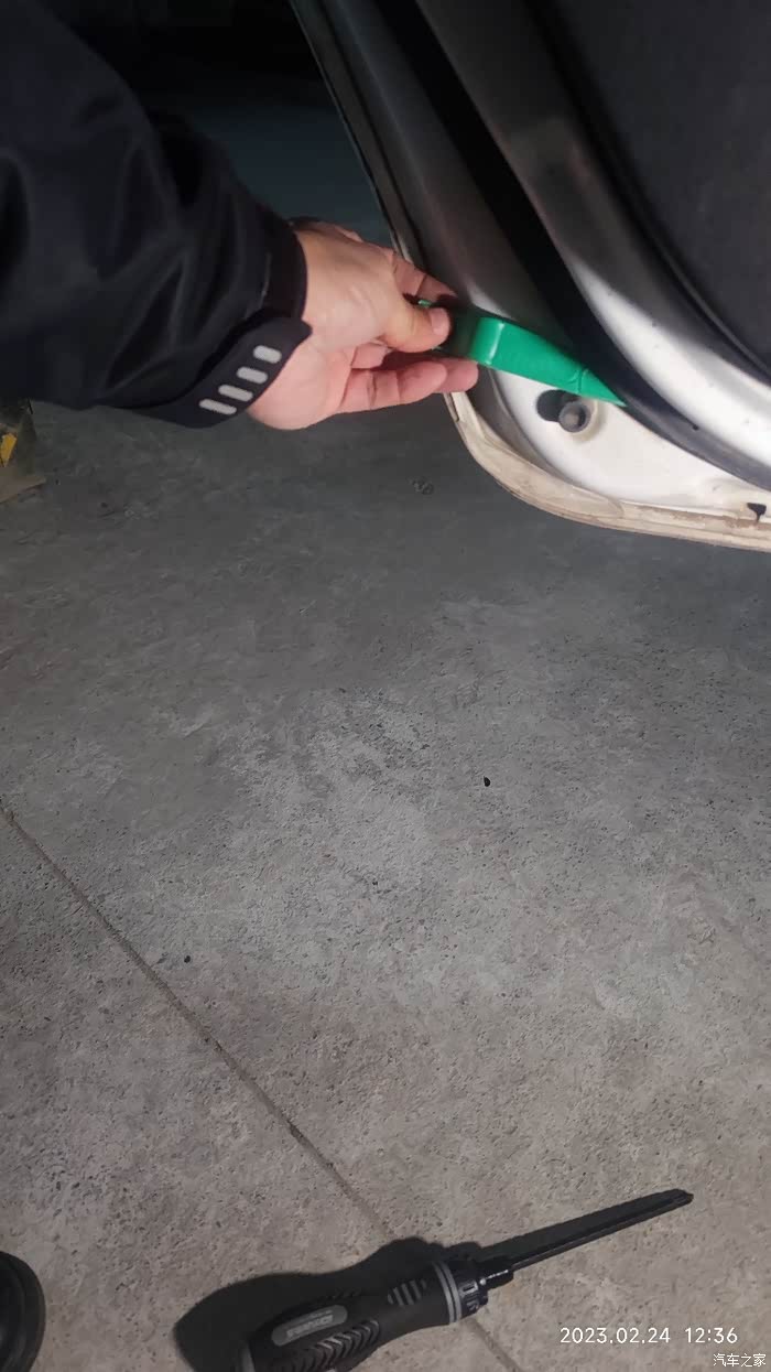

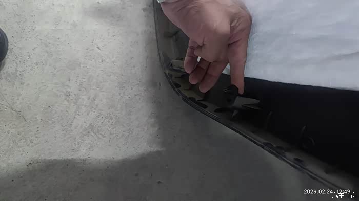

拆门板,网上搜的拆门板教程
终于拆开了,还是大力出奇迹

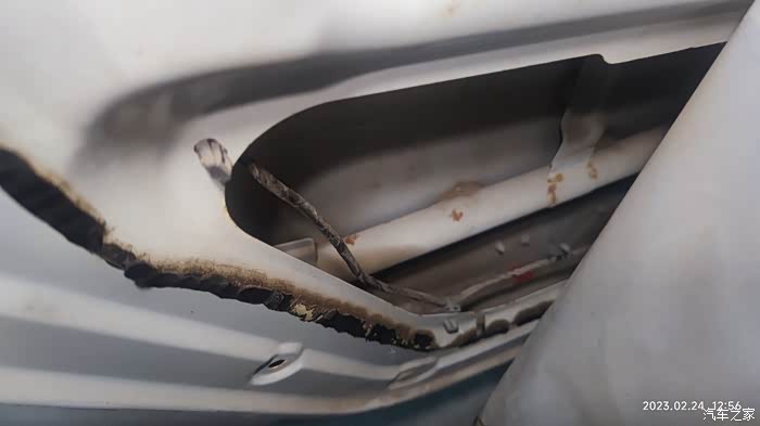

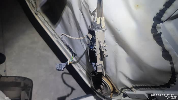

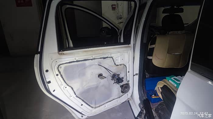

里面就是这样的

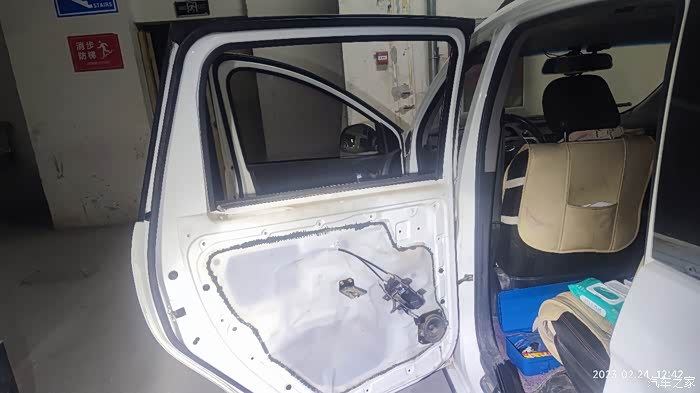

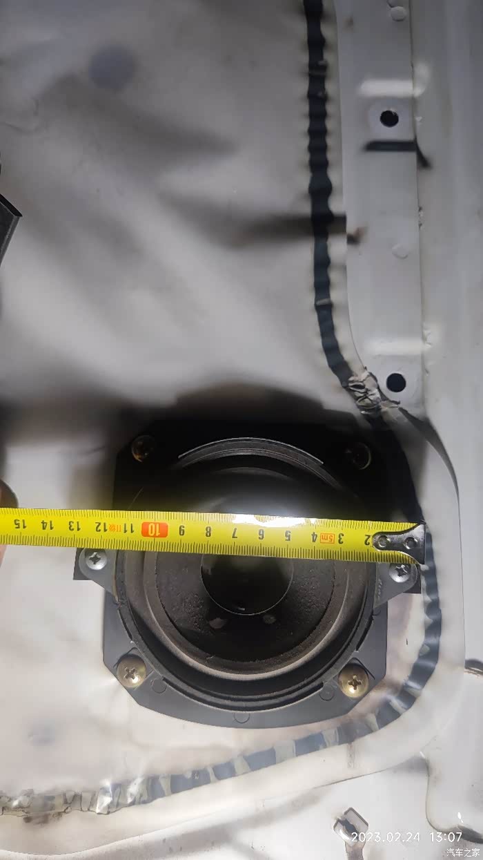

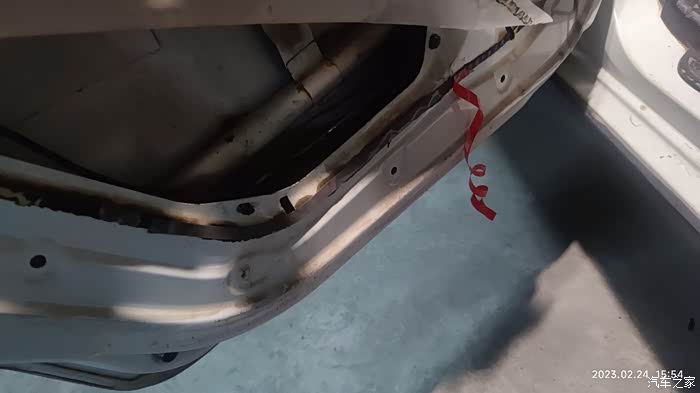

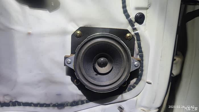

车喇叭,还好没有腐蚀,车是2016年4月买的,还是比较抗造的

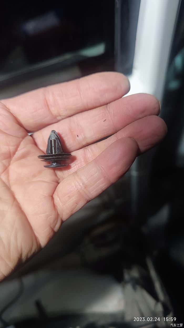

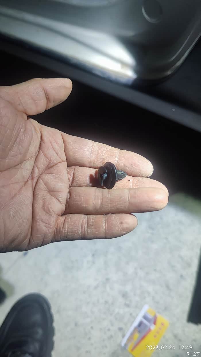

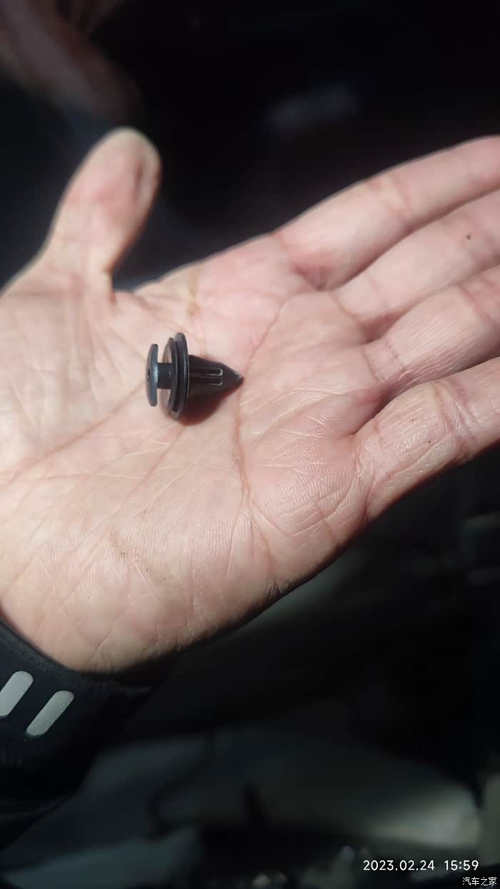

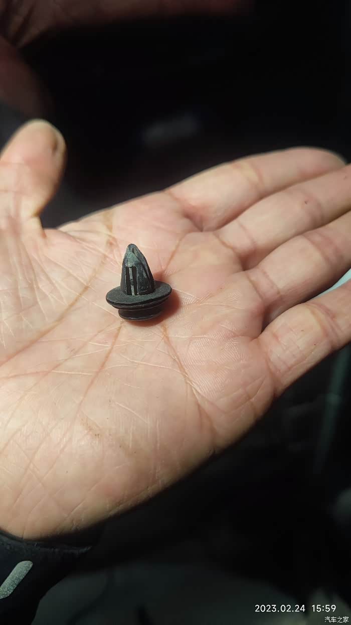

把这个卡扣拆坏了一个
车窗开关线束

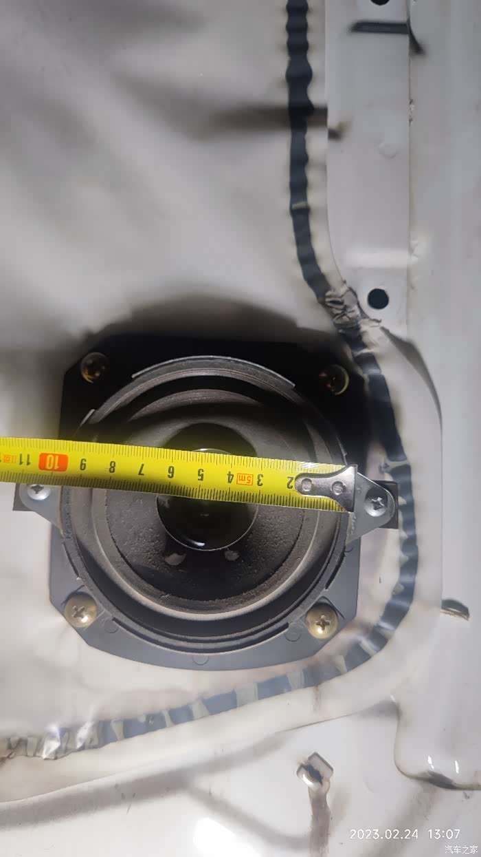

喇叭尺寸,想换喇叭的可以参考尺寸

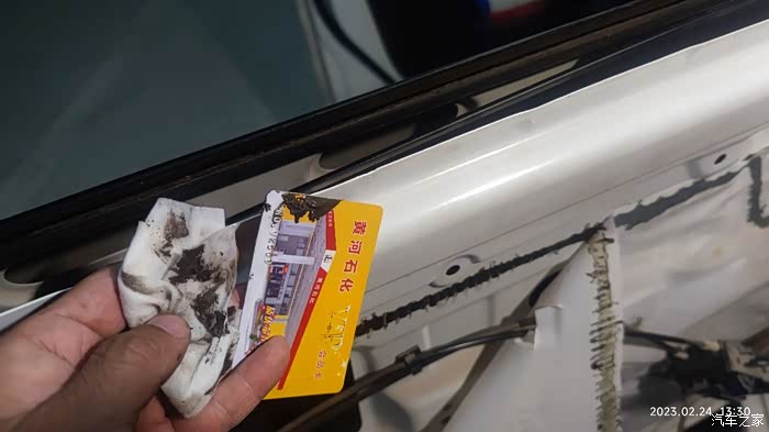

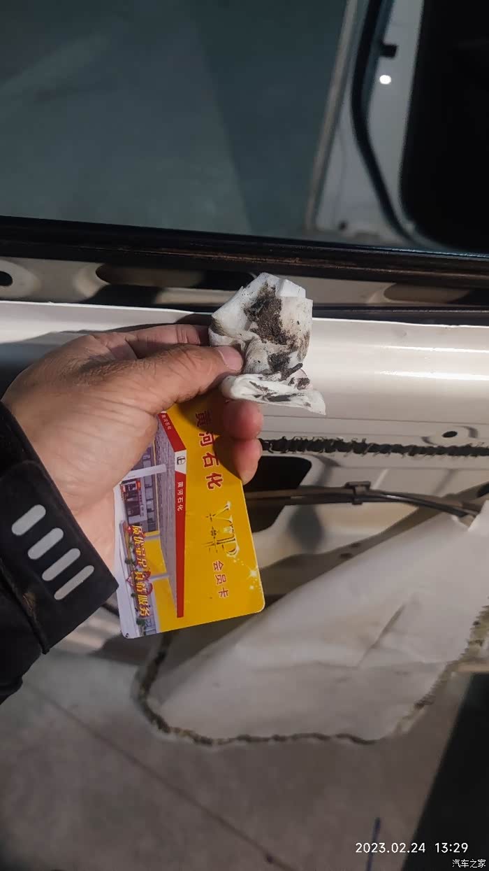

喷剂没有用还是异响。看网上博主说是门板边缘的绒毛粘灰尘了,用湿巾套在硬卡片上擦,好多了。
看看多脏
擦完装好门板,挺好装的

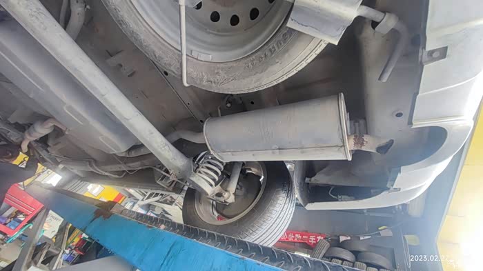

该保养了
升起来保养换机油

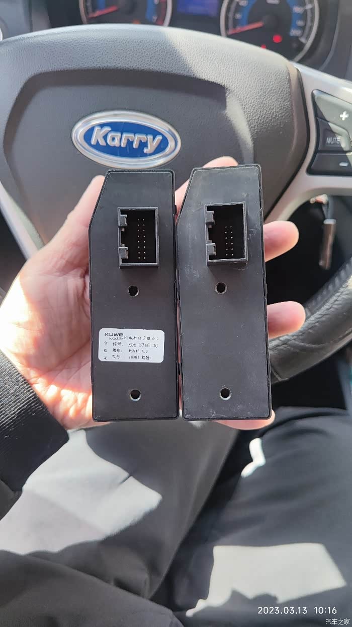

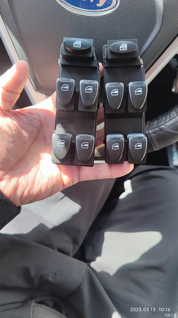

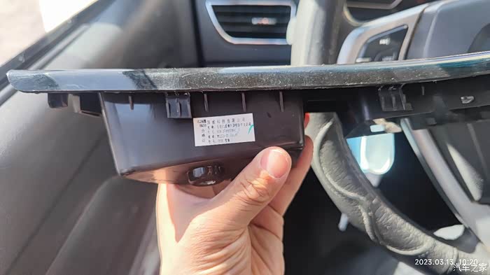

这是我新买的开关,换上后车窗升级灵敏,还是开关坏了。
这是门板上的开关卡扣。

你还用原厂喇叭
