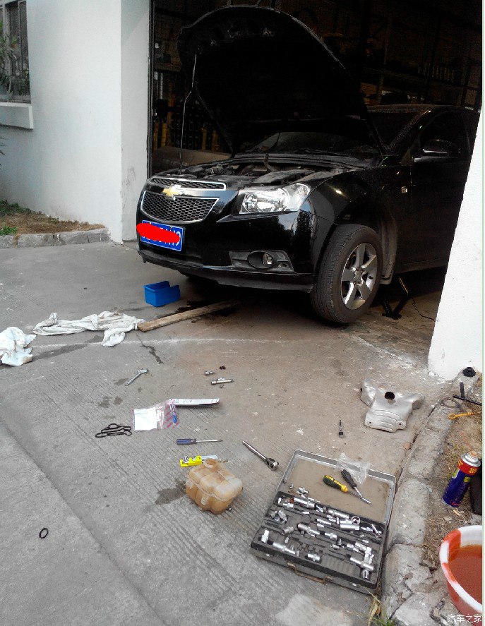

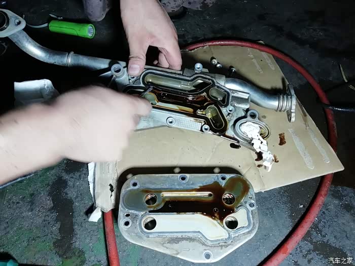

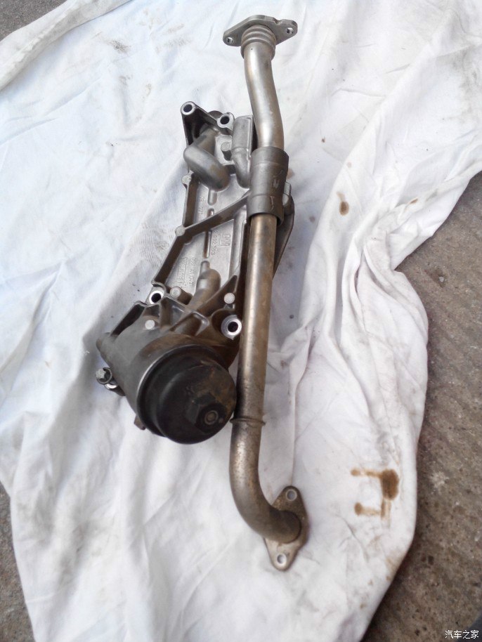

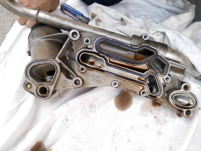

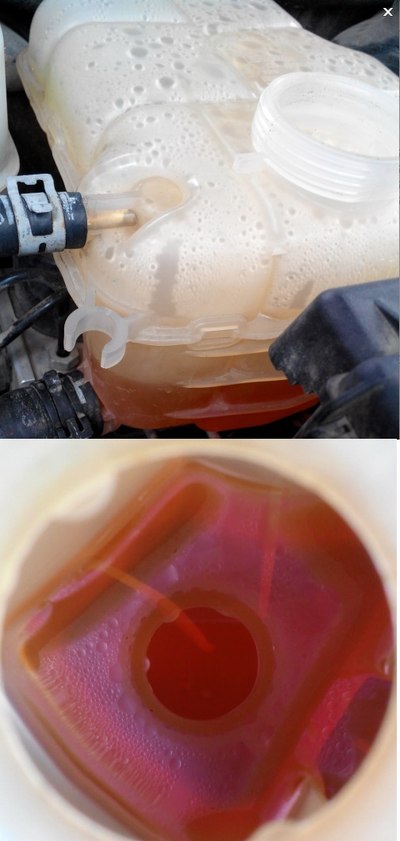

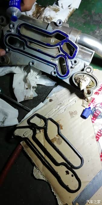

ym010 2015-1-11 18:27:53 发表在 主楼

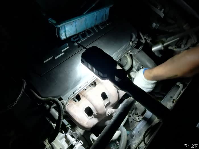

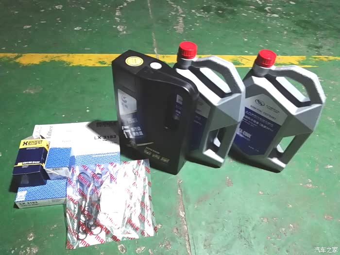

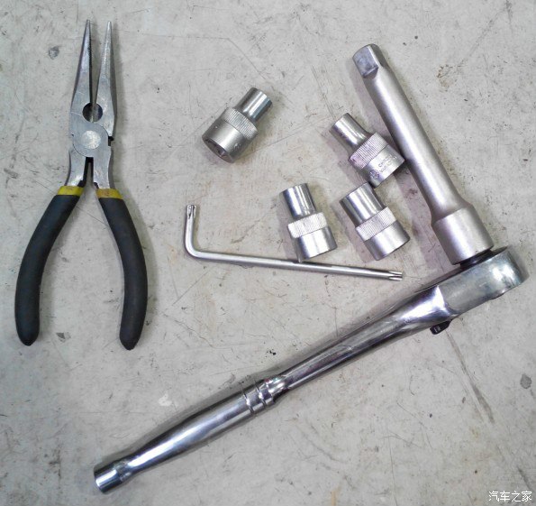

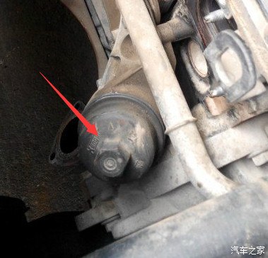

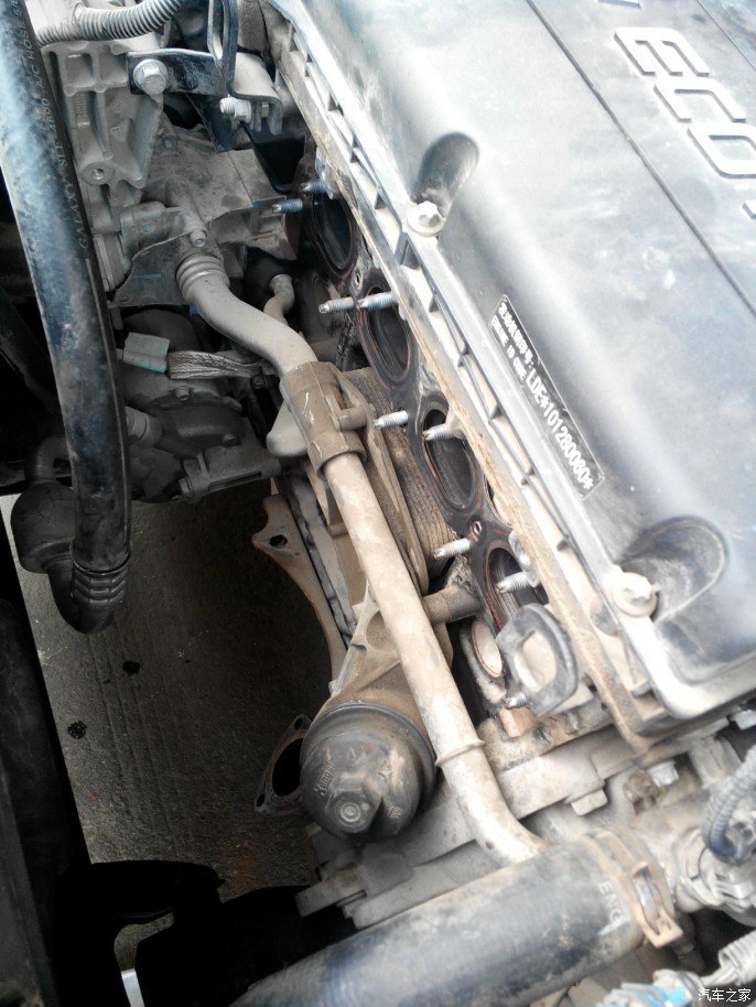

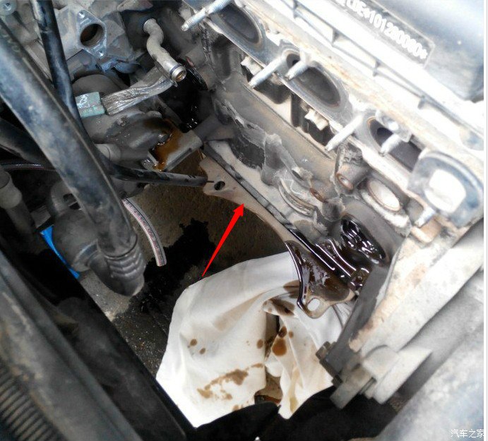

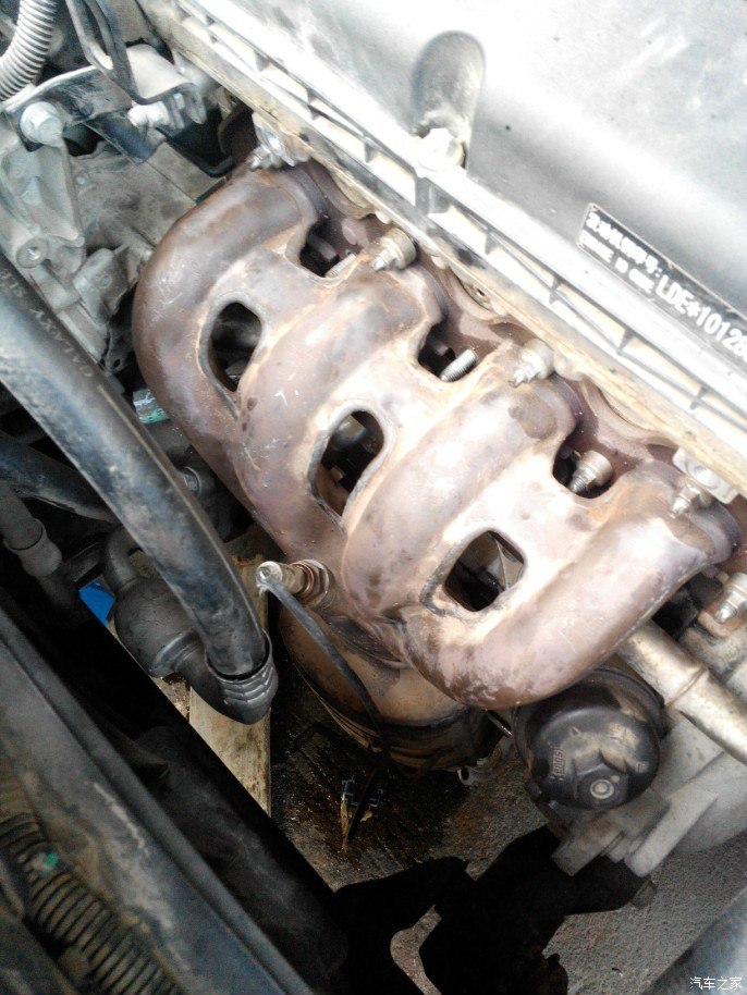

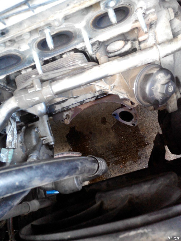

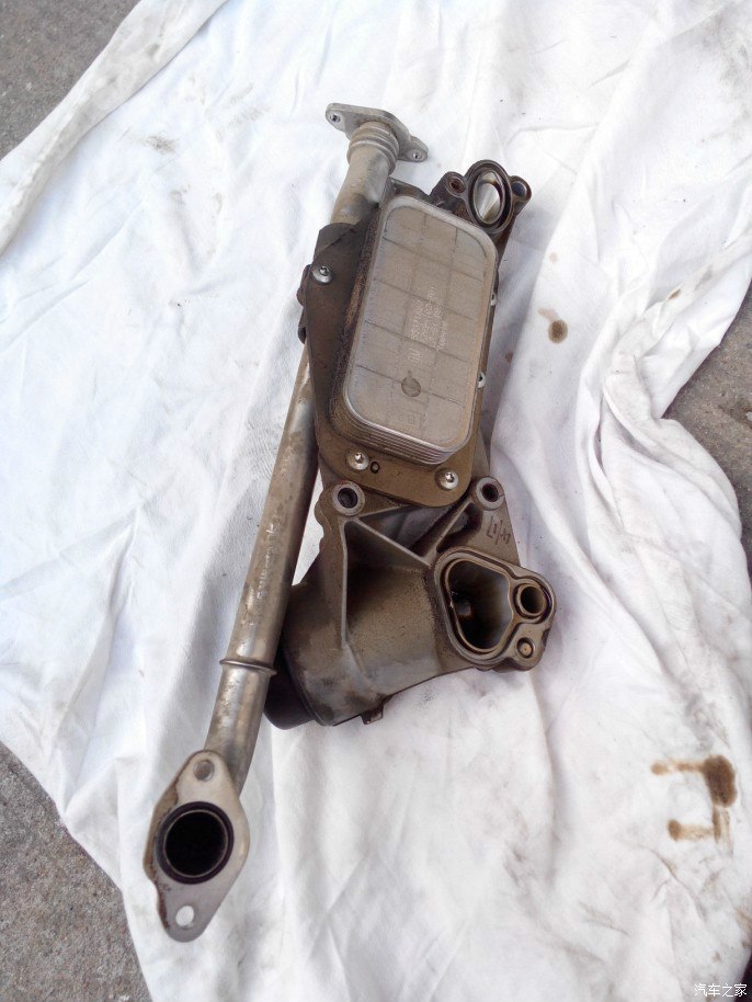

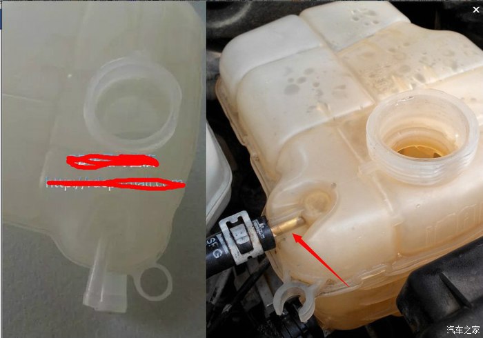

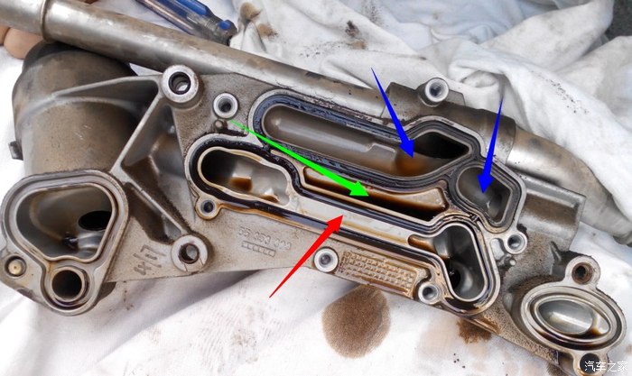

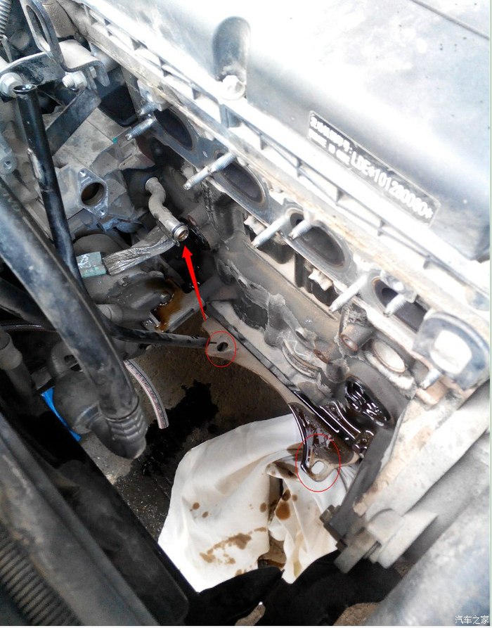

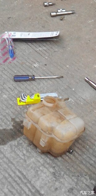

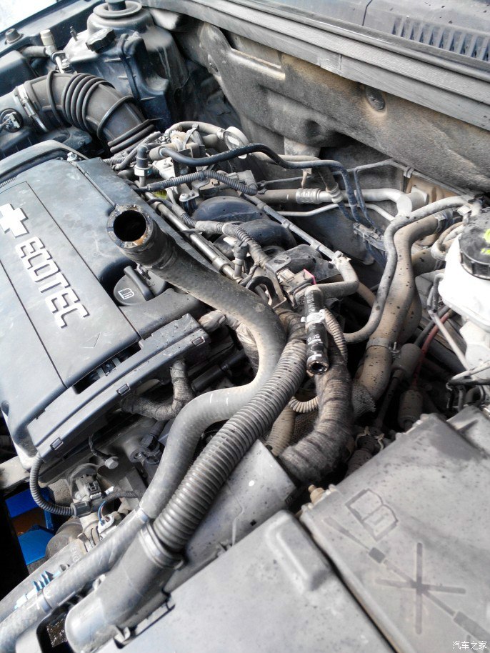

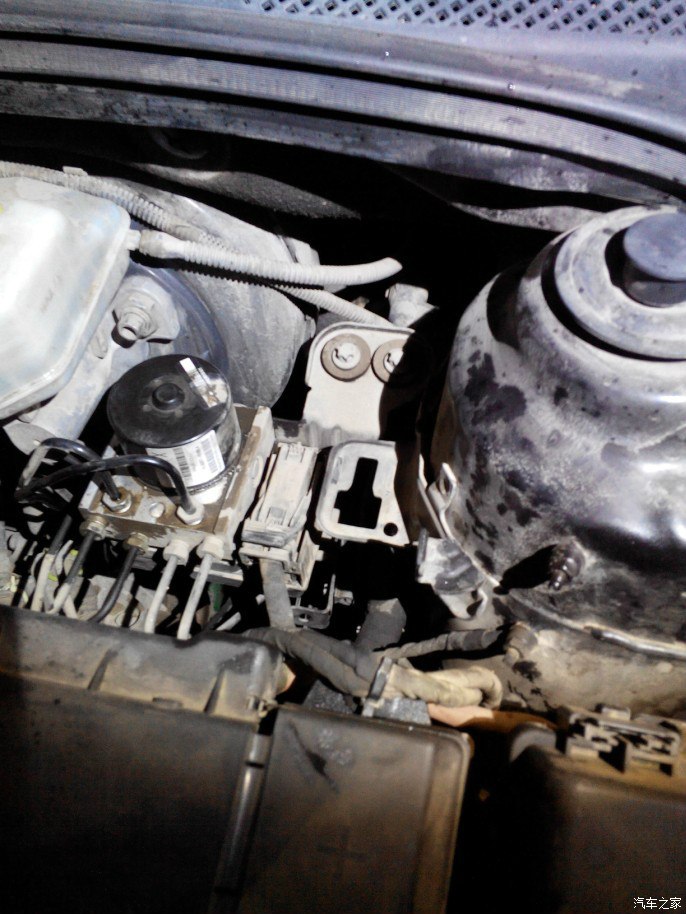

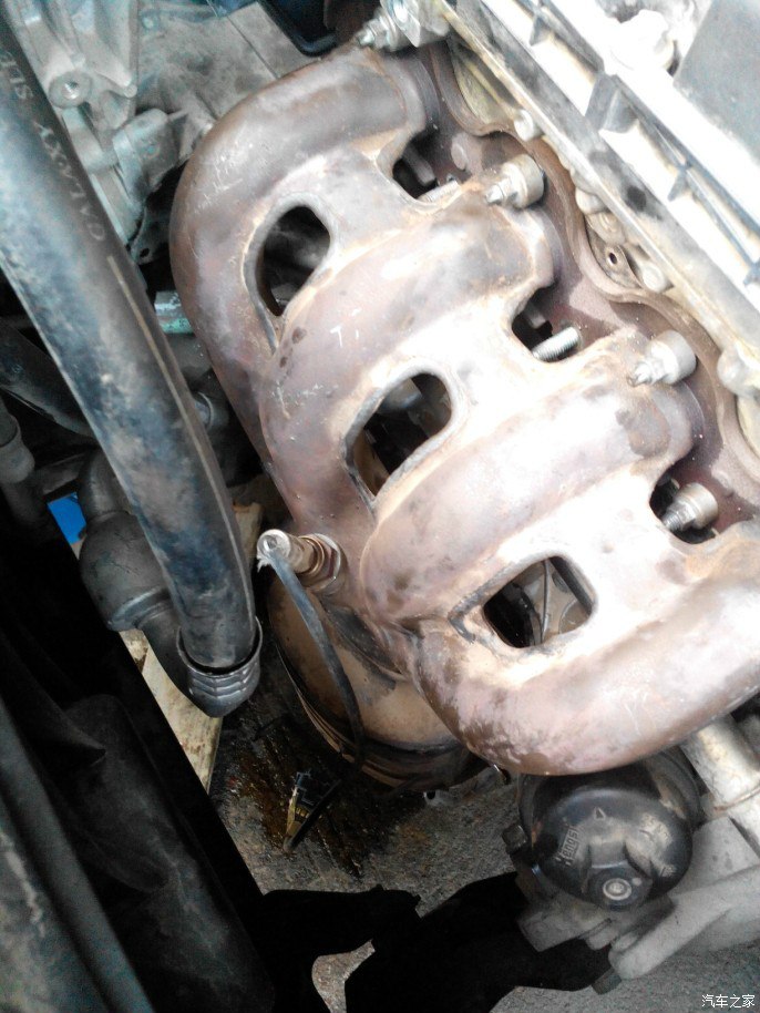

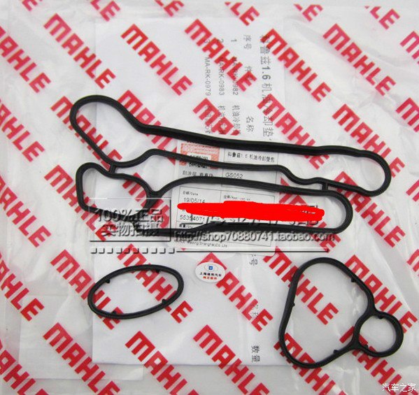

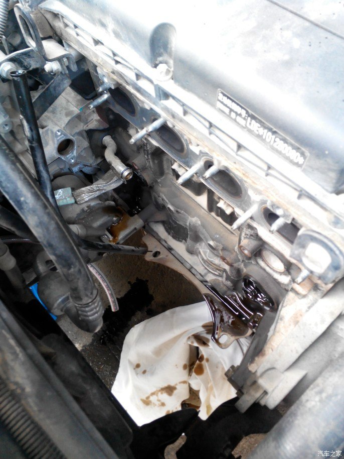

完全是一个人更换机油散热器的垫子。没有上架子,就在地上操作,也不用帮手。从下午2点开拆,5点基本结束,花了三个小时,如果4S店搞的话,相信1个多小时就完成了,因为他们肯定比我熟,工具齐全人手多,又有升降机。
决定把自己的经验跟大家分享下,让科友们不再因这个问题被坑。

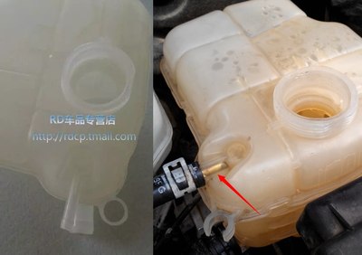

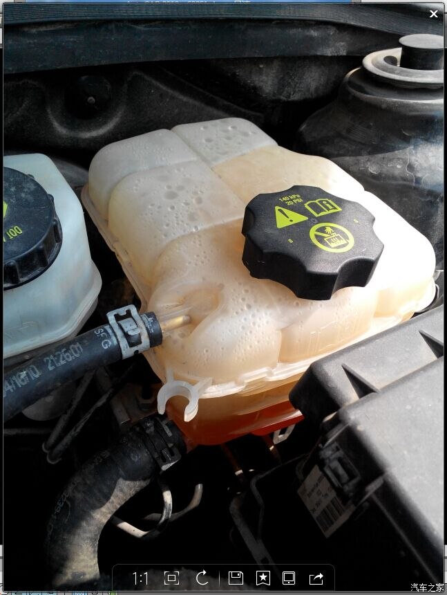

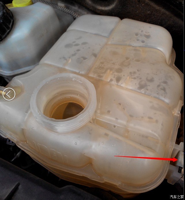

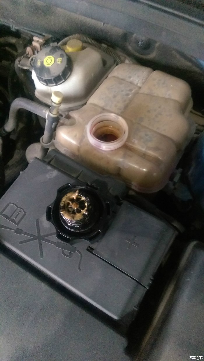

水壶里有油已经有蛮长时间了,一直没处理,但也一直是个心病。去4S店检查过说是机油散热器坏了,要更换,费用大概要2000.嫌贵就没修。去年(14年)5月份买了新防冻液换上了,过了一段时间检查下,好像没有发现油了,窃喜...以为好了呢,可这几天又 看到 油了,心里特懊恼。前段时间水泵漏水,自己修好了以后发了个帖子:http://club.autohome.com.cn/bbs/t...

今天去雪佛兰专修店换了套总成,同事更换了水壶和防冻液,跑了一下午和新车一样,清清凉凉,心里舒服了!

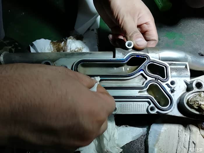

楼主,貌似科鲁兹出现的毛病我都出现了,问你几个问题!
1、气门室盖,一缸里有油,边缘渗油,网上买了个铝的气门室盖(靠谱吗?)
2、防冻液壶里有机油,出现了快一年了!这两天刚买了密封垫,目前还没换!(问一下机油散热器换垫子装的时候需要打密封胶吗?或者说可以打、可以不打、必须打、必须不打)
3、水泵漏水
4、近期打算换皮带一起换水泵了!
