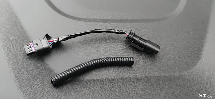

我19款的19年12月开始使用,中间有一次报故障是这个启停线电阻故障了,换了一个新的就好了,又用了2年多了。

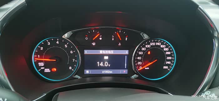

启停很好用,缺点就是会缩短电瓶寿命 ,我的原配电瓶2年就检测不行了,用启停线后,现在电瓶一直很好

2019年5月买的19款2.0T捍界,2022年10月装了某宝买的启停线,目前5.3W公里,使用正常,电瓶也是原车的未换过。
我去年某宝10几元钱弄了根装,一点问题没有

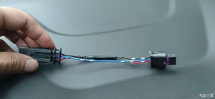

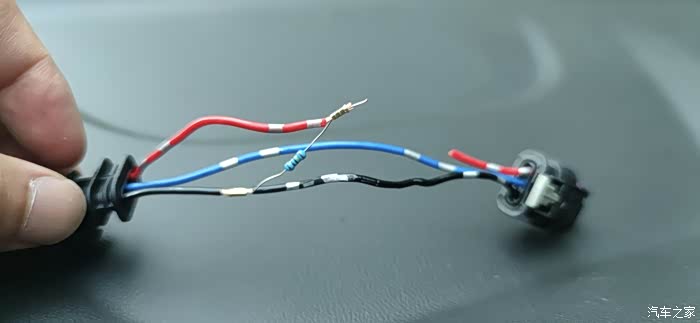

在电瓶电压不足的情况下,自启停不会执行。这种启停线就是利用这个原理,把原来线束检测电瓶电压的那根线断开,接一个电阻到0V,这样系统会一直认为电瓶处于欠压状态,所以不会执行启停功能。
是否会影响电瓶寿命不清楚,如果这部分电瓶电压检测,仅仅是给起停用,那就不会影响电瓶寿命。如果电瓶充电相关的电压检测也是采集这个电压信号,那就会对电寿命有一些影响。
