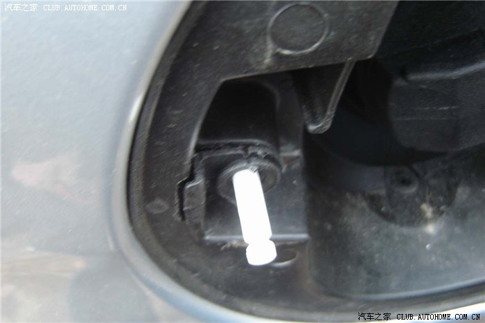

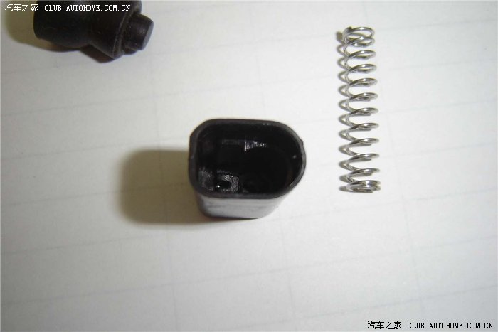

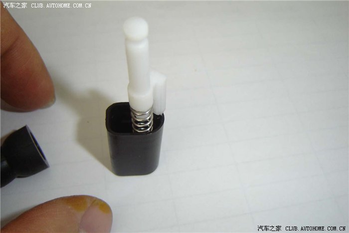

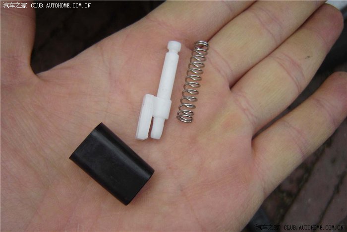

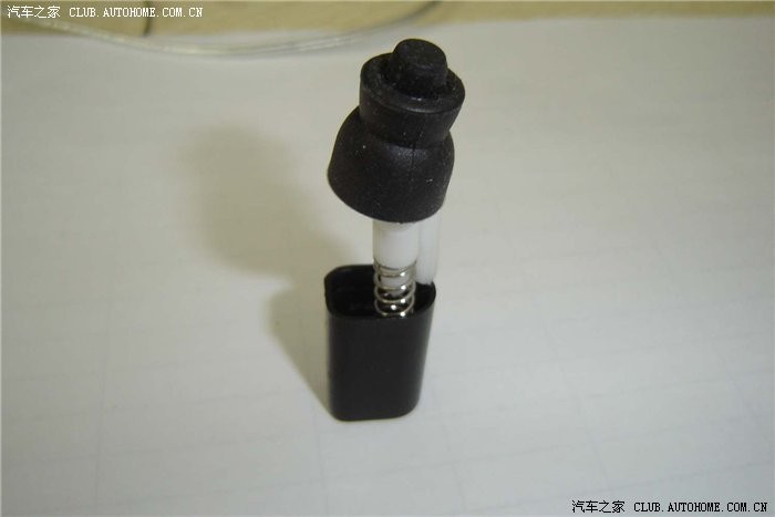

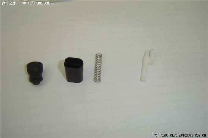

帖由 D黑狼 于 2009-11-10 11:01 发表在 59 楼 其实不用拆弹簧的。这样修改也不错啊
原帖由 anjiyifan 于 2009-11-08 16:30 发表在 16 楼 />我之前关于这个问题也发了一个帖子了,只是没有好的办法进行改进。http://club.autohome.com.cn/bbs/thread-c-614-4370024-1.html
有心人。。。。。。赞一个。

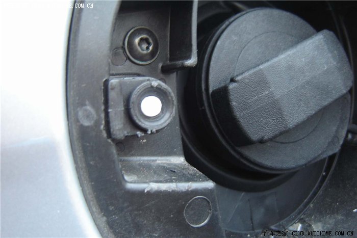

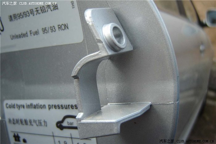

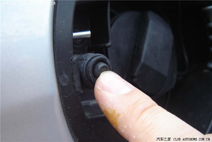

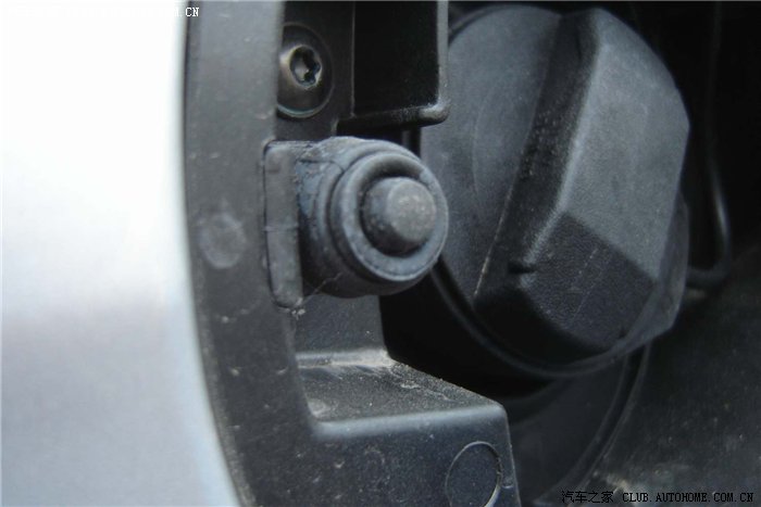

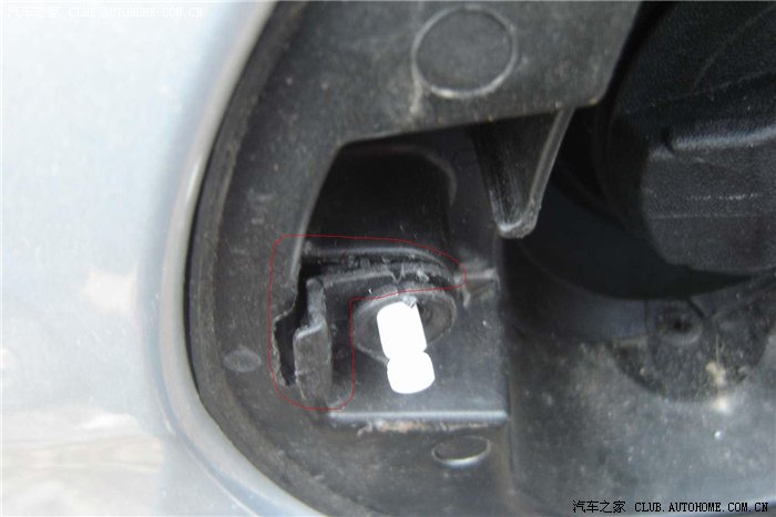

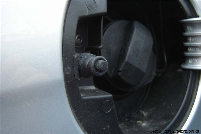

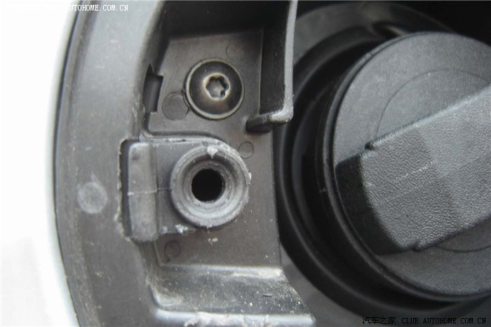

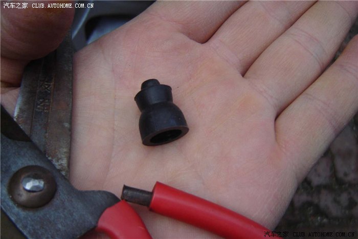

原帖由 姐姐借个笔给俺抄一下 于 2009-11-10 21:27 发表在 89 楼 下,还是觉得改锁孔部分好点,加厚图片的那里在开锁和闭锁的情况下,都会阻碍按下弹簧,只改锁孔的话,只有上锁情况下阻碍按下弹簧,解锁后则无碍。改起来也很简单,用双面胶贴一块厚度适中的塑料片就可以了。为什么说我少于4个字?我只能打多这一行在发表试试。

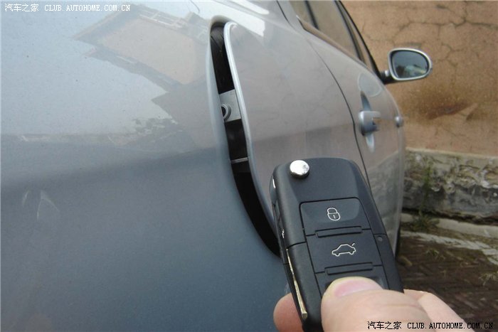

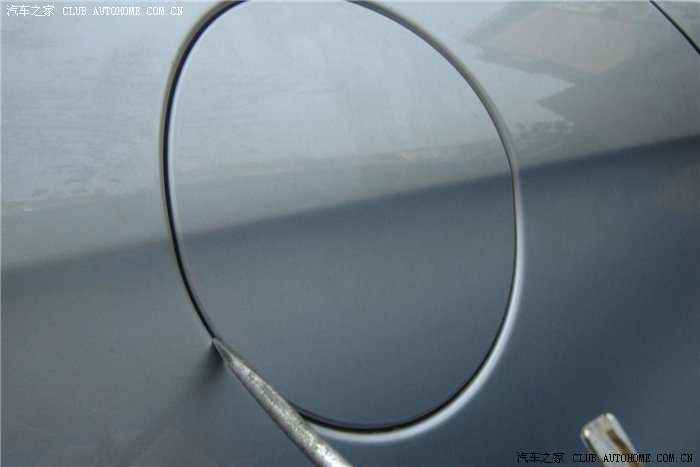

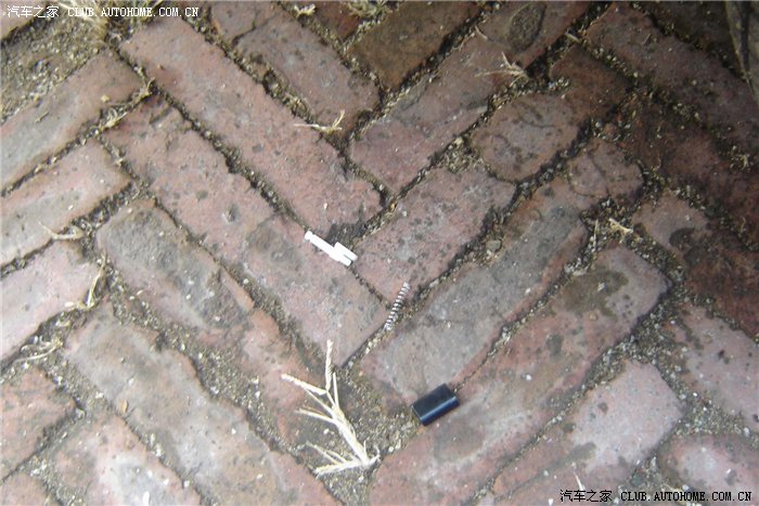

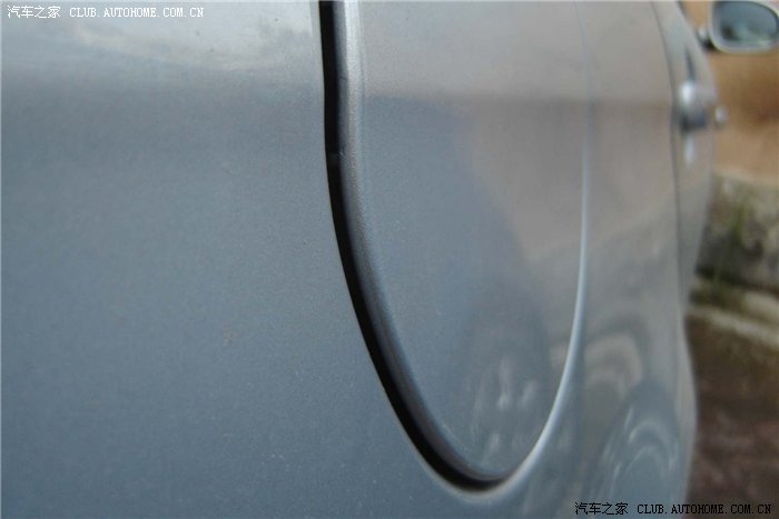

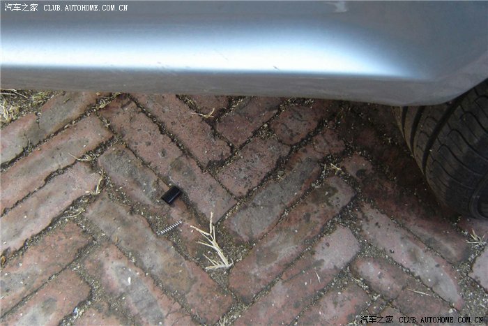

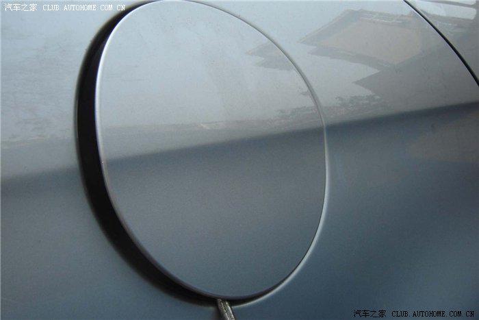

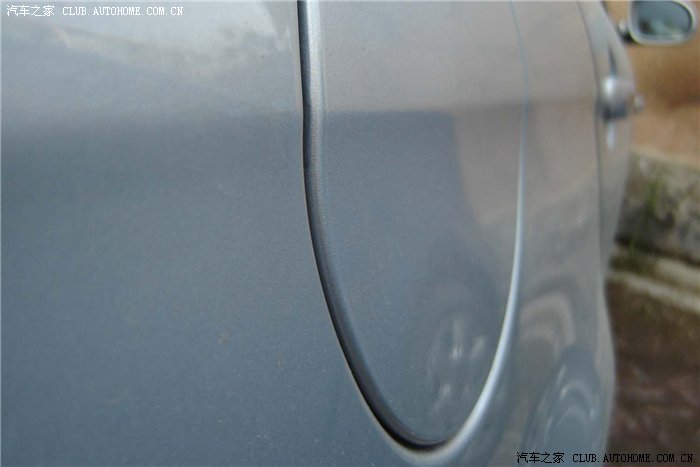

原帖由 zyu530 于 2009-11-08 13:11 发表 朗逸油箱盖一个小毛病,但却是大隐患!—(自己动手暴力暂时解决问题,哭)?大家都知道,朗逸的油箱盖是和中控锁一起控制的,中控锁打开,油箱盖就能按一下就开,中控锁关上,油箱盖就关上。但是你知不知道当你停车落锁时,你的邮箱盖或许正在悄悄的开着??!!?朗逸的油箱盖…
