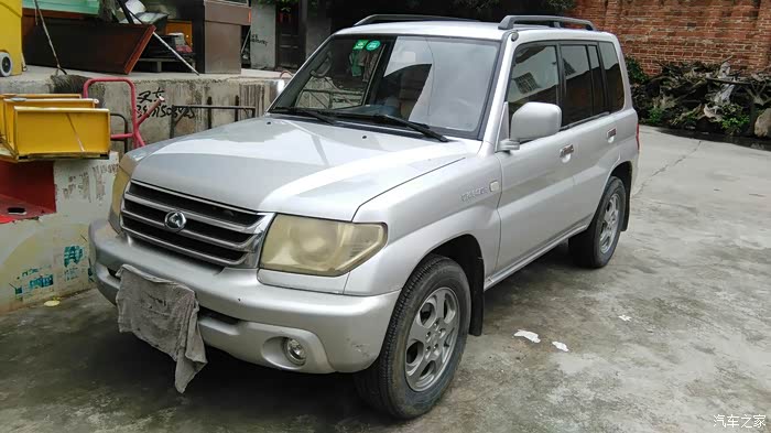

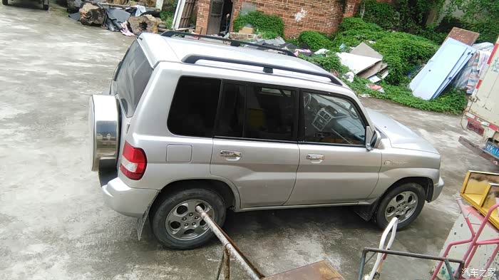

             二姐新学驾照,为练手想到了家里闲置的小飞,偶尔开一下的05两驱手动猎豹飞腾,咋一看外形方正硬朗、小巧帅气,不错!
          走近仔细一看车身四周的刮赠几乎触目皆是随处可见。
       打开机仓,陈垢厚积,油污黑腻,轿廂坐垫松动,针织沙发破损,发黄发黑,气味古怪,后备厢杂乱无章,厢垫破烂粘满油污。

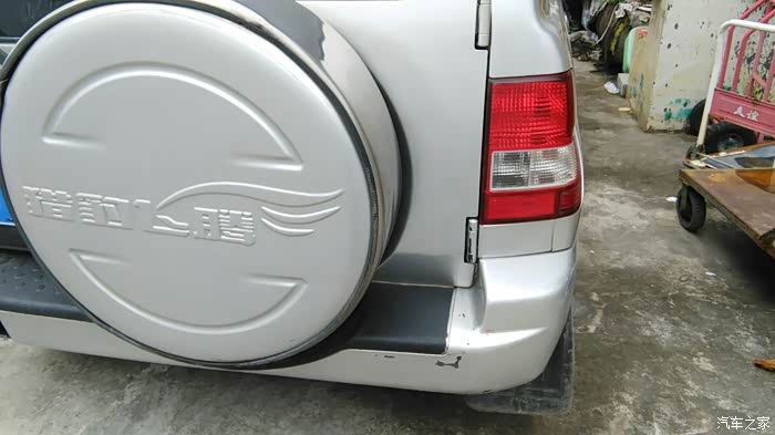

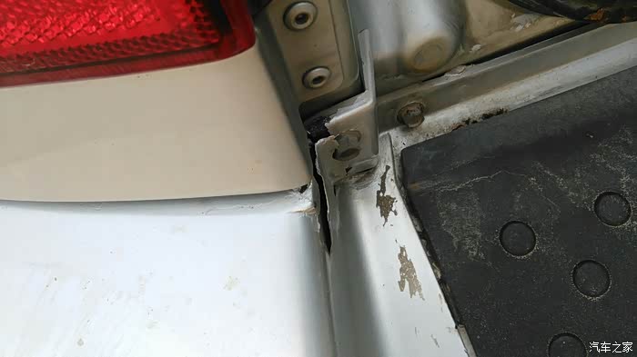

右后角漆皮爆裂,刮噌!
右后门刮噌!

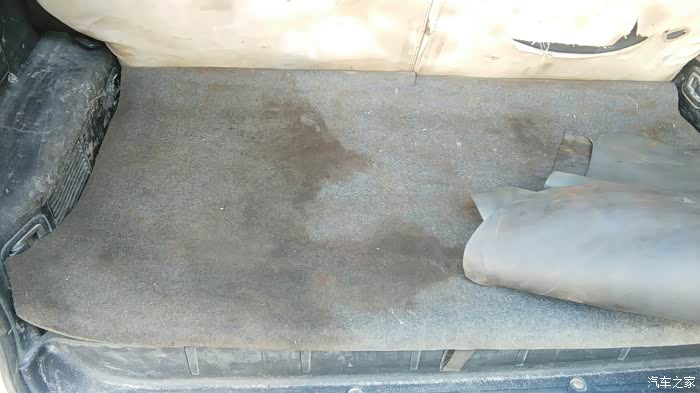

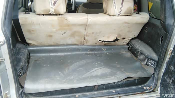

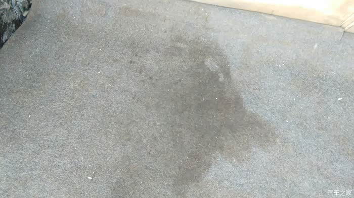

残旧的后备厢垫,坐椅套!

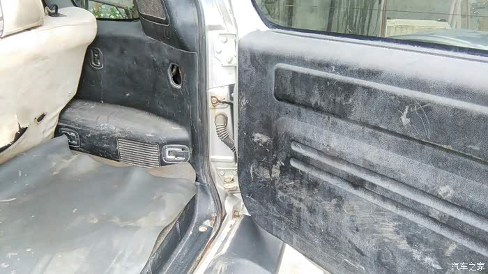

痕迹斑斑的后侧开门、后备廂侧面
         油渍斑斑的原车后备厢垫。看到这个垫子的时候我心生感慨,作为一辆家用私家车,能脏到这种程度,并且能忍住不及时清理听之任之,这需要多大的耐性啊!佩服你,真乃神人也!

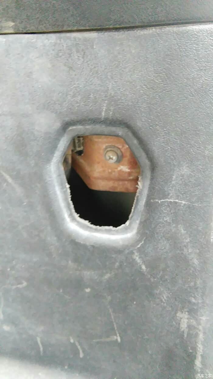

后备厢右侧居然有个洞,这是少了什么配件?懂的大侠告诉一下!谢谢。
       后备厢右后侧塑料件缺失,有知道缺失配件名称和购买链接的大侠,请指教一下!谢谢。

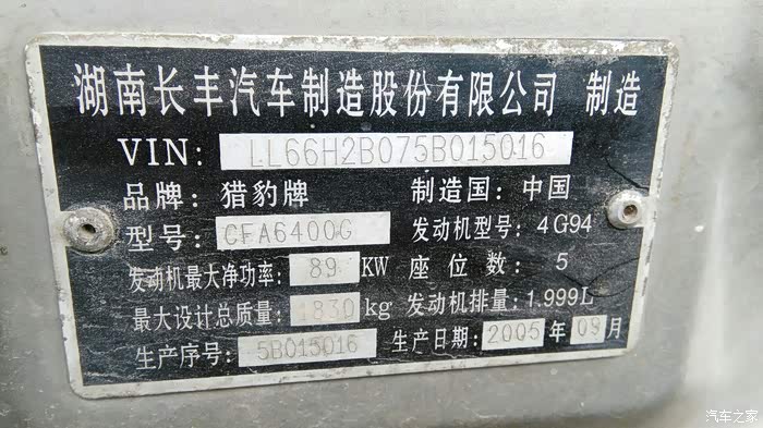

05年9月手动两驱

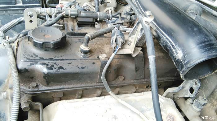

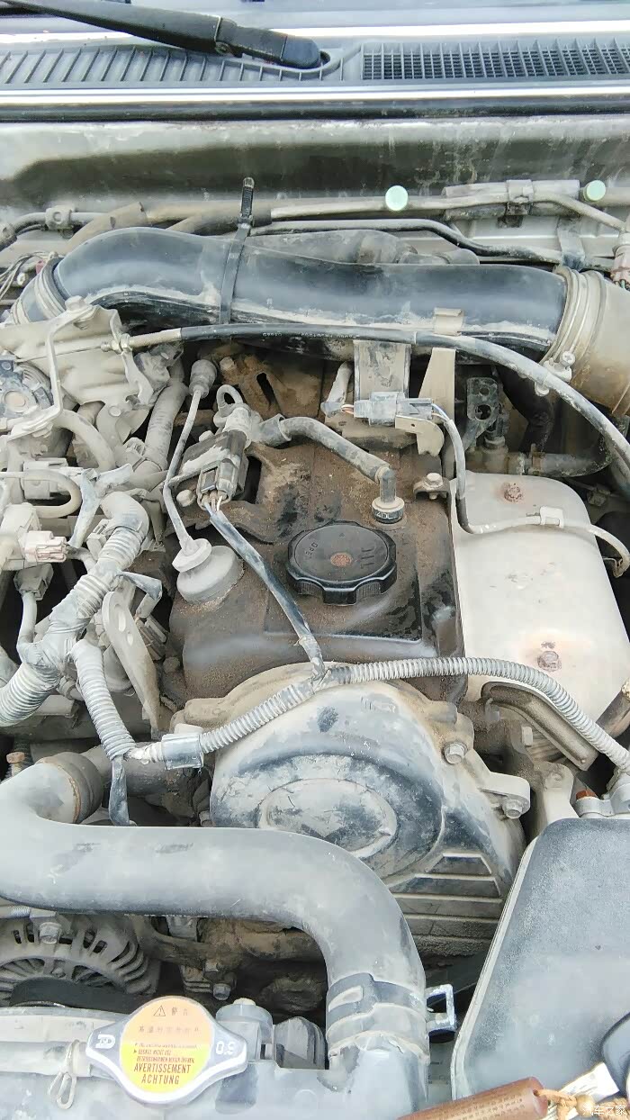

油垢厚结的气门室盖

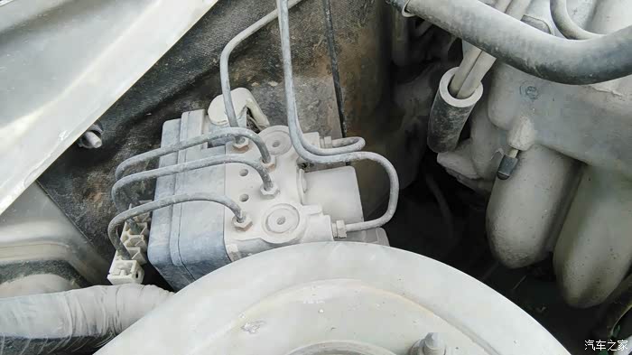

布满厚厚尘垢的ABS

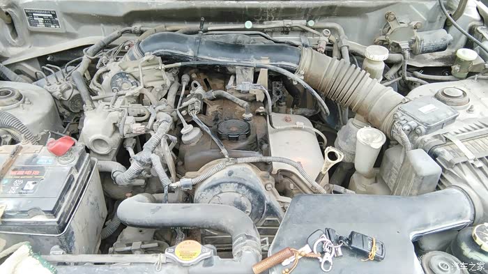

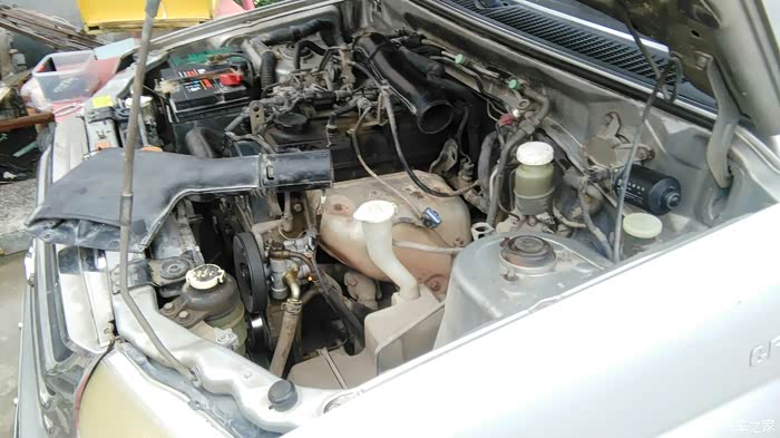

陈垢厚积,气门室盖严重漏油,助力泵油壶上粘满了厚厚的一层黑色油泥,唯一的一条遥控器钥匙破损严重,靠黄线捆绑苟延残喘,勉强使用!

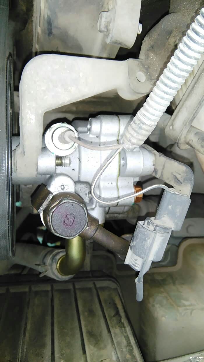

整个机仓唯一的白色,新换不久的方向机助力泵

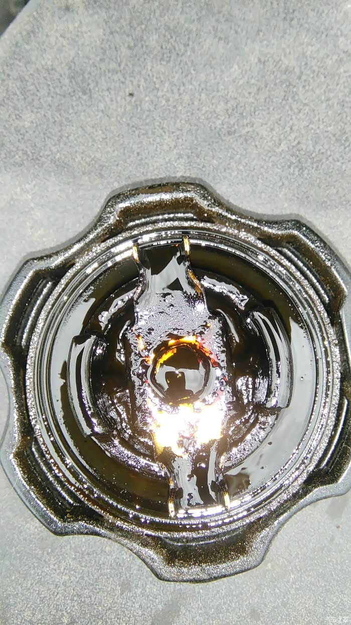

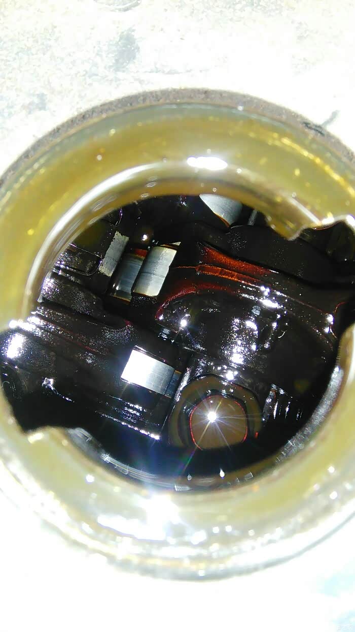

打开发动机机油盖,里面是这样子!
将机油盖翻过来一看,天!油垢令人触目惊心,这车究竟是怎样开的!

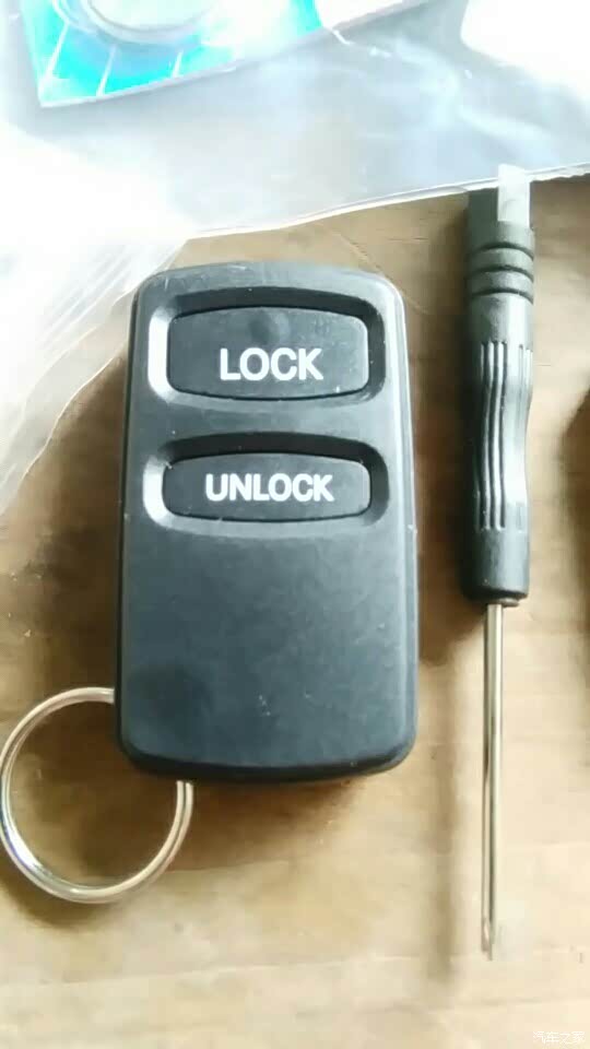

小飞的改变从放在进气口上残破捆绑的遥控钥匙开始!

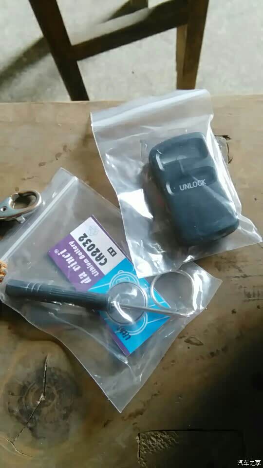

网上购买的遥控器壳,配送了电池、锁匙扣、小螺丝刀,方便拆装,点赞!
安装完毕!小飞的改变从解除遥控器的捆绑开始……
这是为小飞解决的第①个问题。

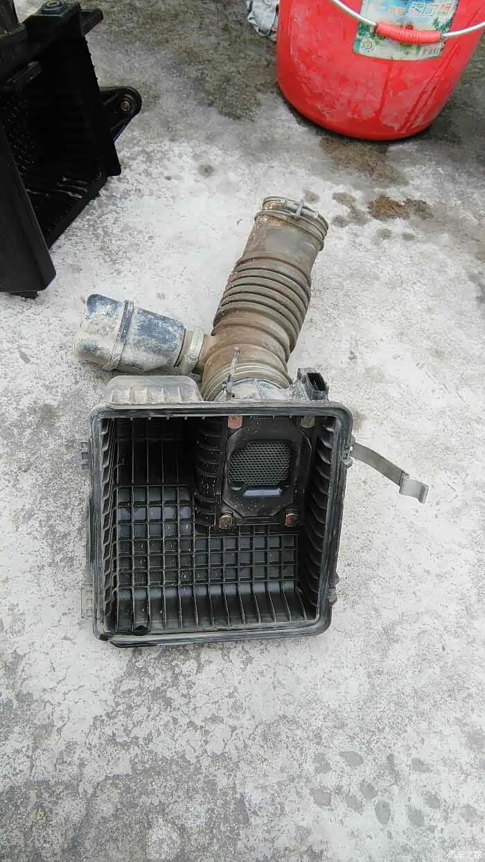

         接下来是忙里偷闲的机仓里的拆!拆拆!
进气管口,拆!

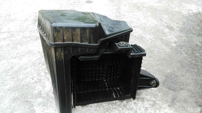

空虑    拆!
进气软管   拆

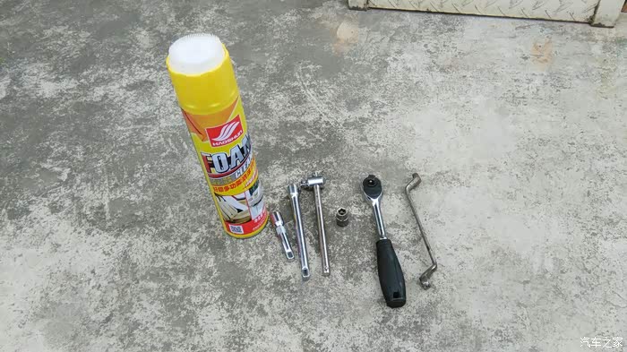

这是清洗用到的工具:泡沫清洗剂一瓶、10mm套筒、连接杆、3/8中飞快扳各一个,10mm的圈头一个,抹布……
第一,松掉软硬管连接处的卡扣螺丝,掰开空虑两卡扣,拔掉空气流量计插头,便可把这个进气软管拆下。
第二,拆掉三个螺丝把空虑罩取出
       接下来就是足足两小时的刷!刷!刷!

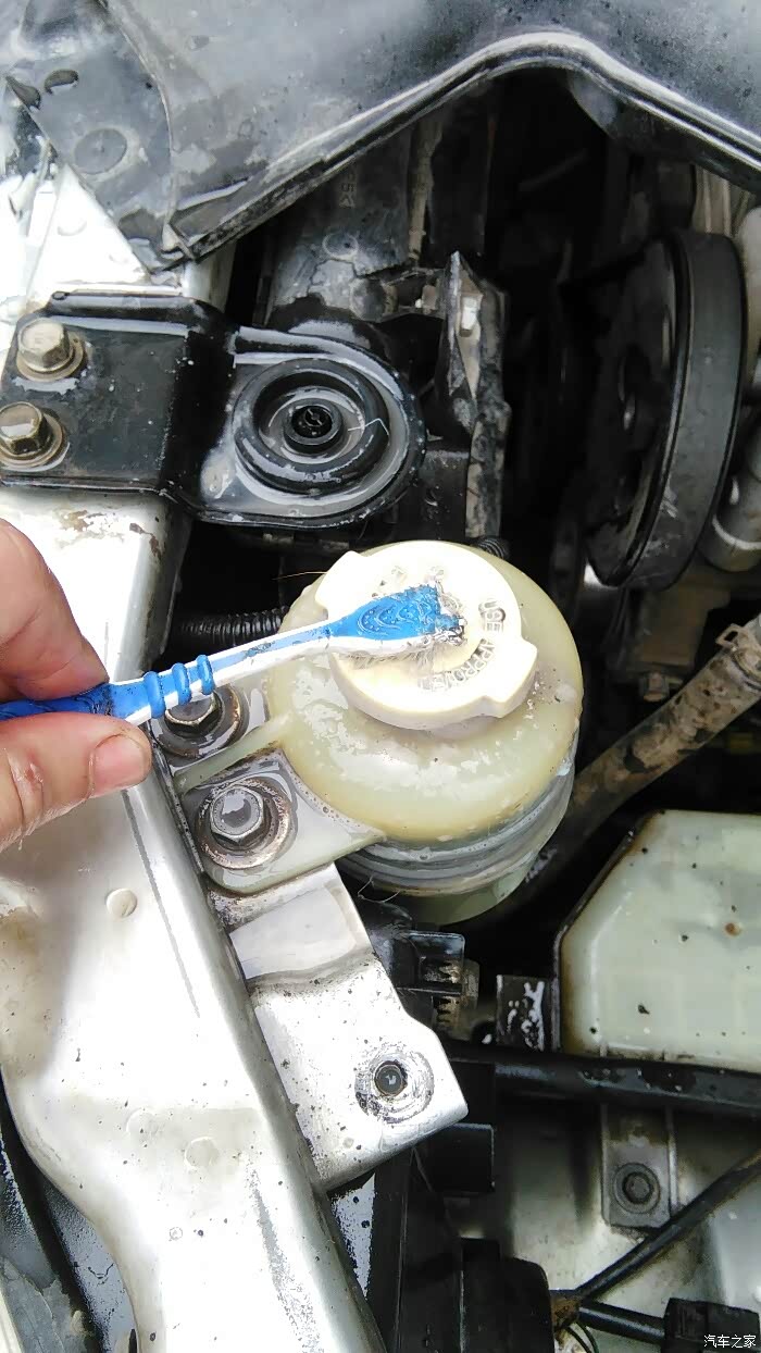

这个助力泵油壶我用清洗剂牙膏反复刷洗了五、六遍后终于露出它的本色!着实不易。

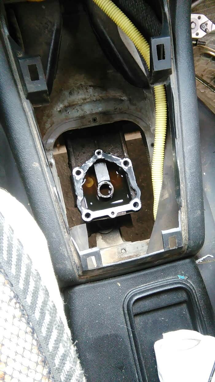

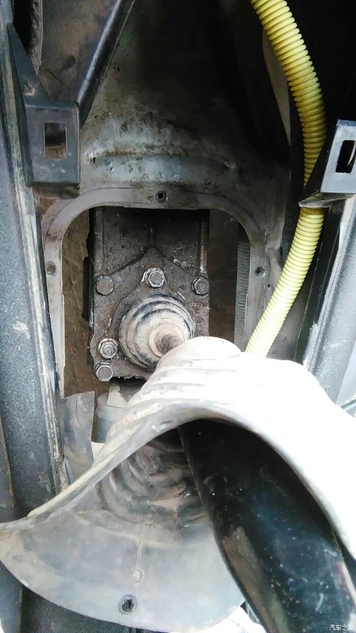

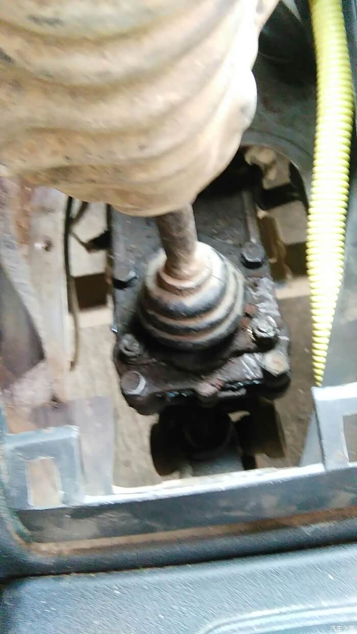

       洗刷后的几天一直在郁闷中度过,只因找不到解决倒档难入的方法!
       历尽周折后想到一个老朋友、老师傳,疑难杂症的倒档难入,到他手里不超半个小时迎刃而解!
       开心!舒畅!感谢!
小飞的挂档杆拿去罩罩后真的有点丑!
换个角度看一看!
拆掉挂档机构后的小飞

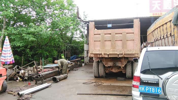

大型液压顶筒,朋友的修理工坊!
这几个字所包含的价值,谁修谁知道!
        不修小车的他,硬是挤出时间免费帮我解决了问题!不超半个小时,倒档难入迎刃而解!不换一颗螺丝,半个零件!
        万分感谢!
          这个经历让我真切的感受到,很多所谓的修理工其实是:我不是维修,我只是汽车新旧配件的拆装工!

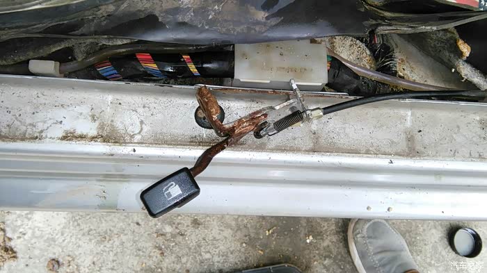

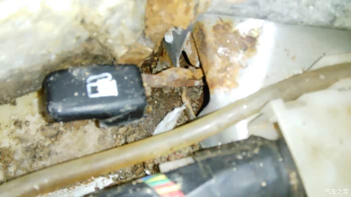

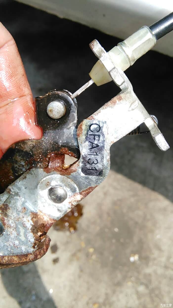

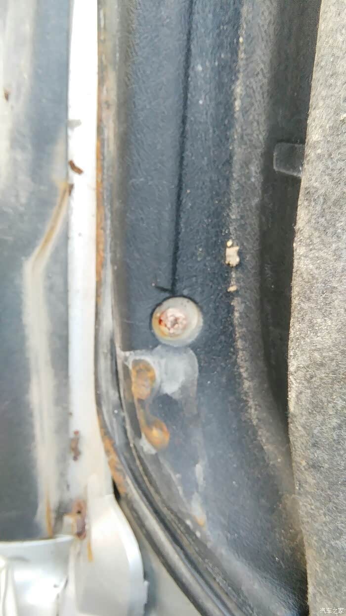

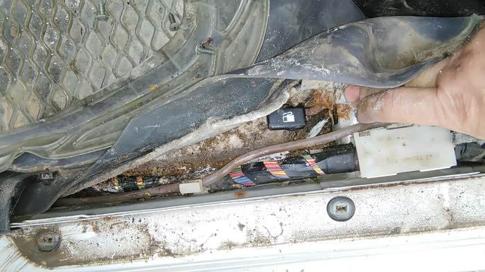

         自己动手解决油厢外盖拉手发卡难拉的问题!
锈迹斑斑,尘沙厚积。
原来的固定螺丝已被严重锈蚀!
拉手的表面同样被锈蚀了!
拧断了固定螺丝才把它拿了出来
型号,想更换的车友可以参考一下!
