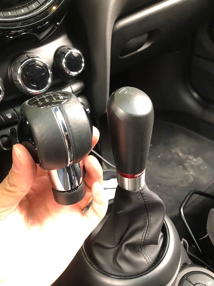

一直喜欢手动档,所以Cooper S也是买的手动档。但不喜欢球形波棍头,研究了半年,终于找到一个美国牌子有出给mini用的柱形波棍头,Raceseng这个牌子,国内没人卖,找朋友人肉带回,价钱就不说了。昨天收到,今天立马更换。

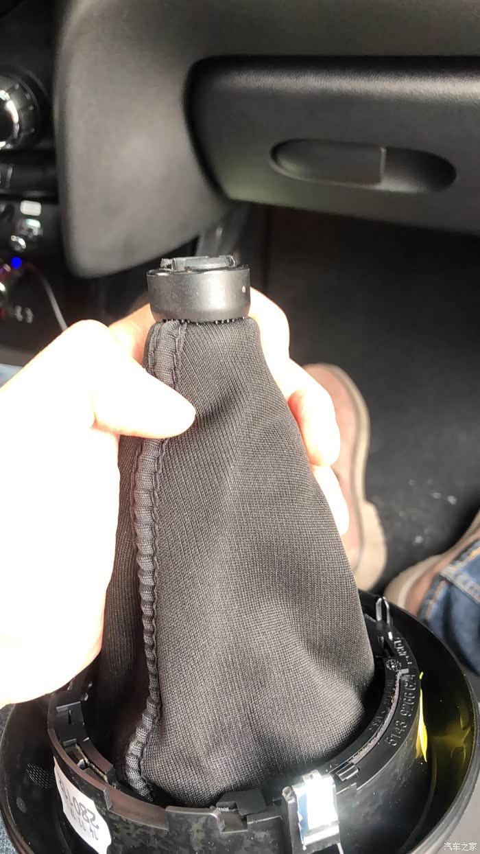

用软的塑料棒撬开那个圆盘
F系跟R系不一样,R系原厂这里靠扎带固定皮套,F的是一个塑料圈
想不到办法解开啊
原来是这四个弹性塑料片,从这里着手
皮套被解放出来了
原厂波棍头顺利与皮套分离
上适配器
德系波棍头就这种,和日系完全不一样。
用六角螺丝固定好适配器
重新套入皮套。
不可能从外面上扎带的。
翻过来,在里面折一下后,上扎带固定。
再翻回来,基本完成。

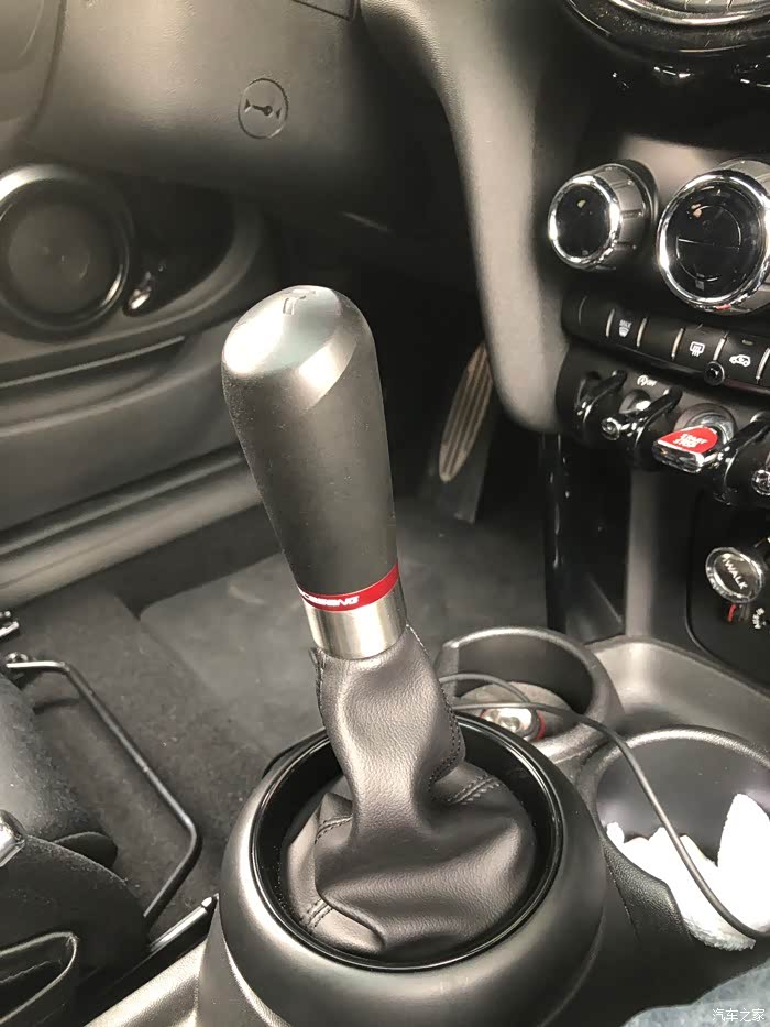

美国Raceseng波棍头上身。
就是不喜欢球形的。
因为我喜欢这种手势换挡。
