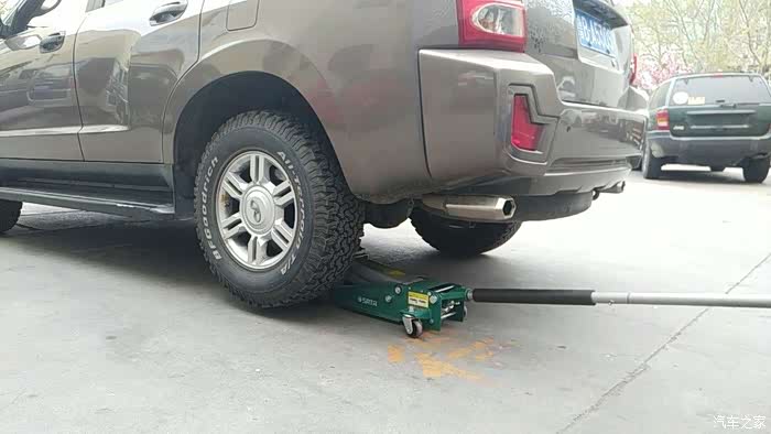

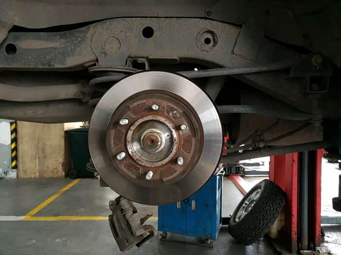

到店后先把大猫吊起来,露出巨大的减震行程
把后轮的“附属品”拆卸干净,准备卸半轴。

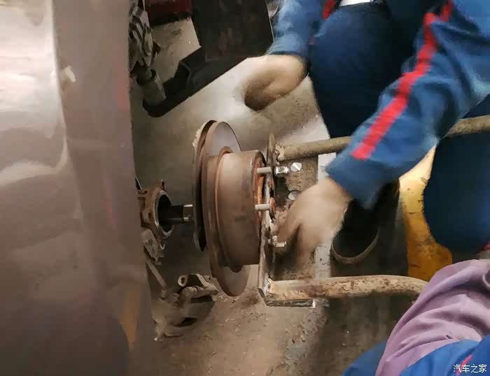

卸半轴前店里的孟师傅先组织徒弟们临时焊接了这个架子,虽外表丑陋但作用巨大
架子的一端用螺丝固定在轮盘上,在另一端用大铁锤使劲往外敲,两三下半轴便卸下来啦,简单省事。

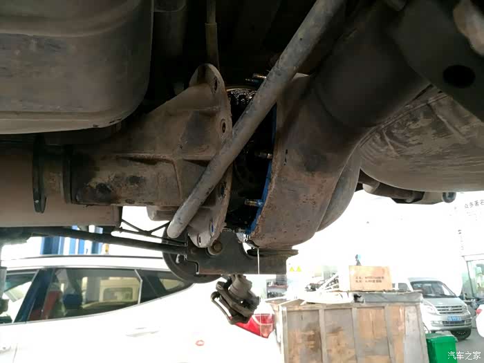

两个半轴都卸下来后将传动轴与后桥的连接卸开,在将后桥卸开。这一步说着简单其实很费事,后桥壳体一圈密密麻麻的螺丝要逐个卸下不说,前面那根后桥防撞杆也非常碍事。防撞杆直接与大梁相连,拆卸很费事,所以卸下螺丝后至少要两人才能将后桥壳体取下。
拆开的后桥。

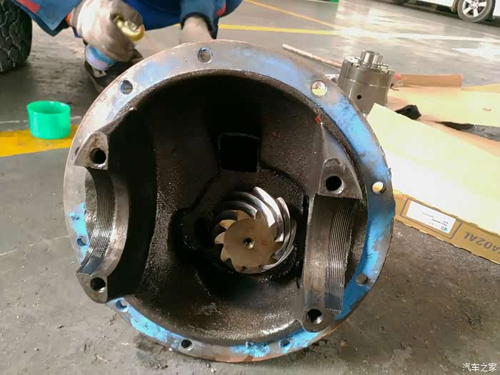

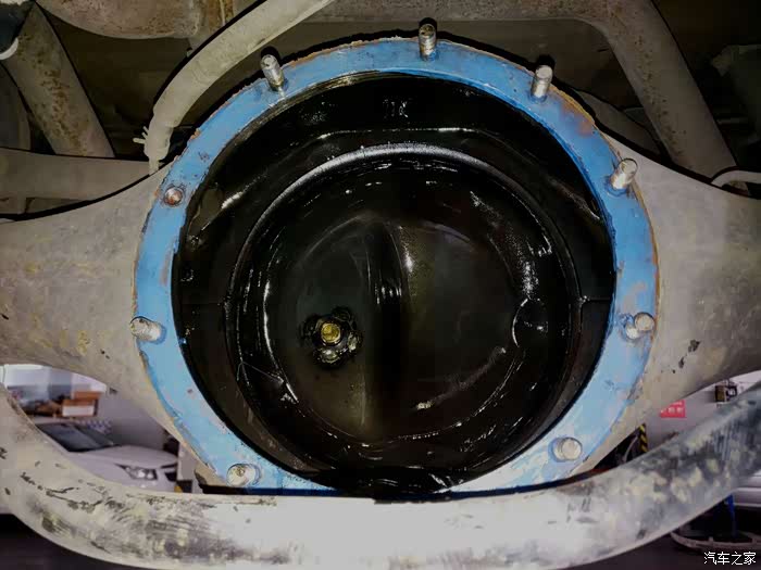

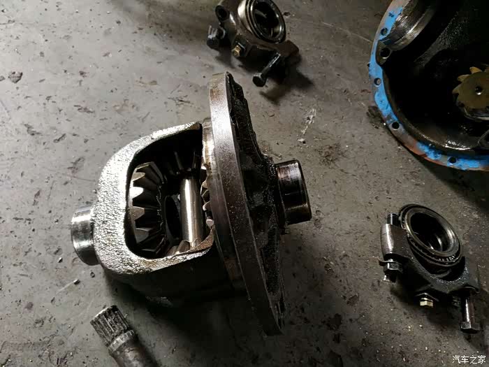

取下差速器后的壳体,壳体中间的那个螺旋轮便是直接与传动轴相连的主动齿轮。
这是原车的开放式差速器。

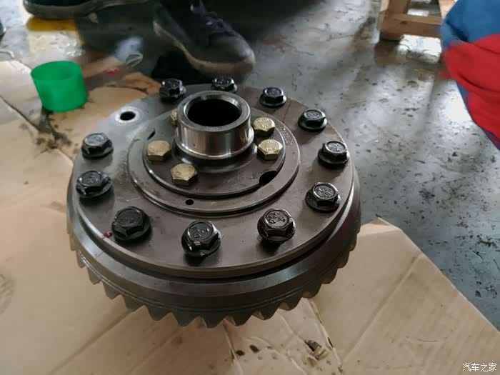

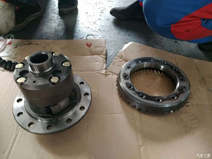

新的螺旋锁与后桥从动齿轮(即我们通常所说的齿绞盘)。
从动齿轮与新的螺旋锁用螺丝固定,注意这里每个螺丝都要打上密封胶并且拧紧。。

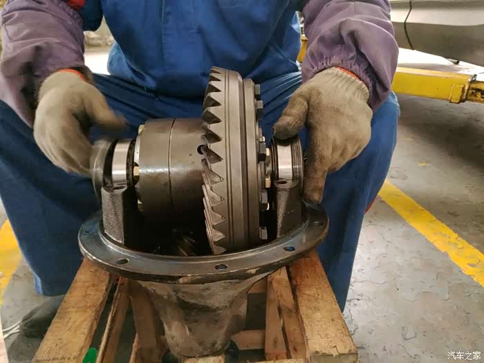

孟师傅在耐心细致的调节齿轮之间的间隙,间隙过大的话起步过快时后桥会传来咯噔的响声,间隙过小的话齿轮容易磨损并且增加动力损失。孟师傅是一位非常敬业技术能手。
安装完毕后做了测试。锁止瞬间并没有突兀的卡顿,先限滑后锁止的工作原理更极大的减少锁止瞬间对半轴的冲击。不像有些差速锁那样锁止瞬间有种突兀的不适。
