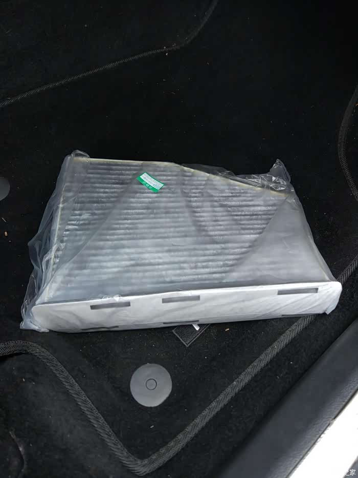

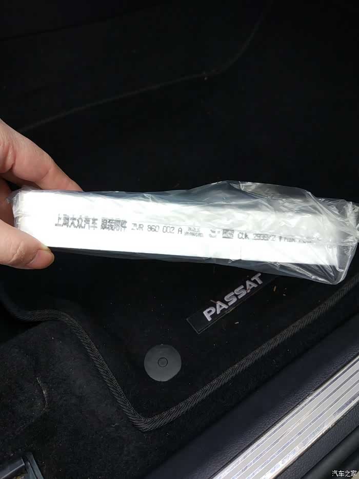

新的PM2.5活性炭空调滤芯
新旧滤芯的外观形状一样
首先准备好新的空调滤芯。我在大众一家的兑换中心,使用会员积分兑换与新帕萨特匹配的Pm2.5活性炭高效空调滤清器。新的滤芯与上次在4S店更换的滤芯相比,两款滤芯外观一致,新的滤芯内含活性炭颜色偏深,滤芯周围少了一圈海绵垫,其他都一样。

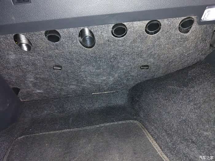

新帕萨特的灰尘及花粉滤芯安装在副驾驶室手套箱下面的卡槽内,需要先卸下手套箱下面的遮挡垫。遮挡垫由两颗塑料螺丝固定,徒手就可以拧下来。拿掉遮挡垫后可以看到鼓风机和安装着滤芯的卡槽,卡槽外有一个挡板,顺着卡扣的反方向推,就可以把挡板卸下。根据拆下来的滤芯斜角位置,把新滤芯照着斜角位置安装进去,然后把遮挡垫顺着空调出风口塞回原处,空调滤芯就更换完成了。第一次安装可能会不太顺手,需要上身趴在副驾驶座上,右手单手反手进行一系列更换操作,较长时间保持这个姿势,手、脖子和腰都会很酸,需适当变换姿势。熟悉构造和掌握诀窍后,更换空调滤芯就会很顺手了。
