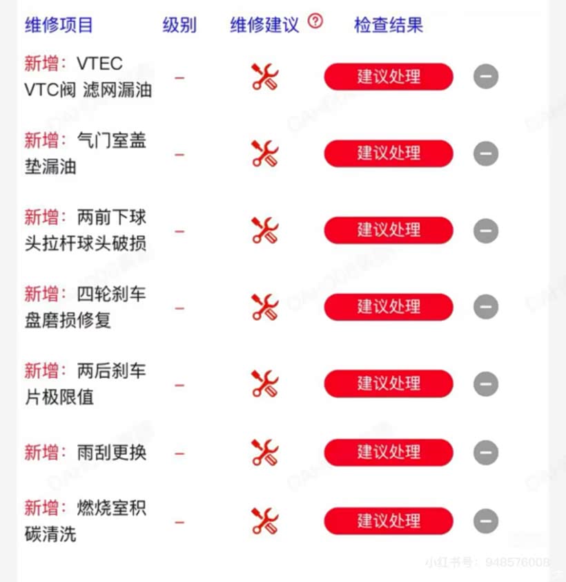

4s店 15w公里保养,车龄8年多,出现发动机渗油,球头破损,电瓶电压不足,刹车片问题。

9.5代雅阁2.4的这几个问题,电瓶不是看电压值就必须换,若启动顺畅、灯光没变暗可先观察,要是启动困难、怠速电压低于12.4V就建议换;发动机渗油、球头、刹车片没必要都在4S店换,找外面靠谱的汽修店,用原厂或大品牌配件,能省一半以上费用,4S店的工时和配件溢价太高,另外球头关乎转向安全,换完后一定要做四轮定位。

VTEC那个什么盖漏油和气门室盖漏油是通病,我干脆都无视了,我问过我们这的4s维修工,他们说即使换了密封垫能好一段时间,过段时间还漏,无解,他没告诉我,你就这么开着吧,大不了缺机油了补点就行了,因为气门室盖是塑料的,我不知道咱俩的发动机是不是一个型号,但是只要是塑料的气门室盖,就会漏,热胀冷缩太厉害,还有,我的发动机已经开始烧机油了,不知道你的烧不烧 。

4S店维修溢价高(渗油/球头换件可能要两三千),外面靠谱汽修店用原厂/大品牌配件能省一半以上费用;
电瓶判断:不是看电压值就必须换,启动顺畅、灯光不暗可观察,启动困难/怠速电压<12.4V再换;
通病提醒:塑料气门室盖易漏油(热胀冷缩小故障),外面换气门室盖密封垫约200-300元;球头关乎转向安全,更换后一定要做四轮定位。
