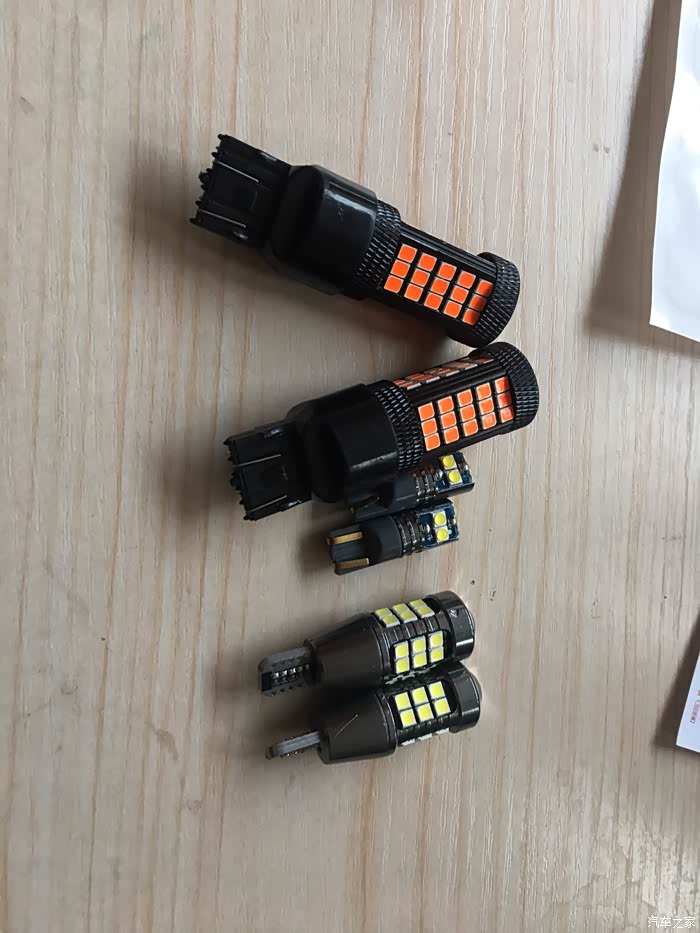

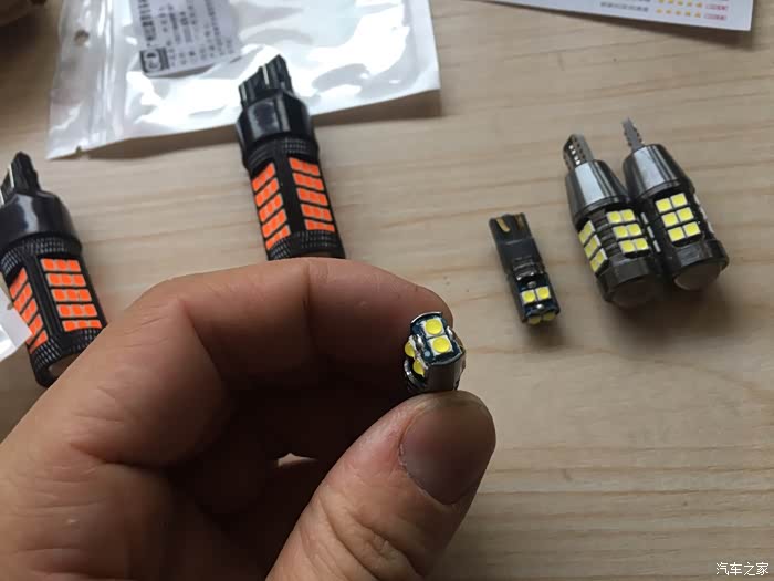

顶部带灯

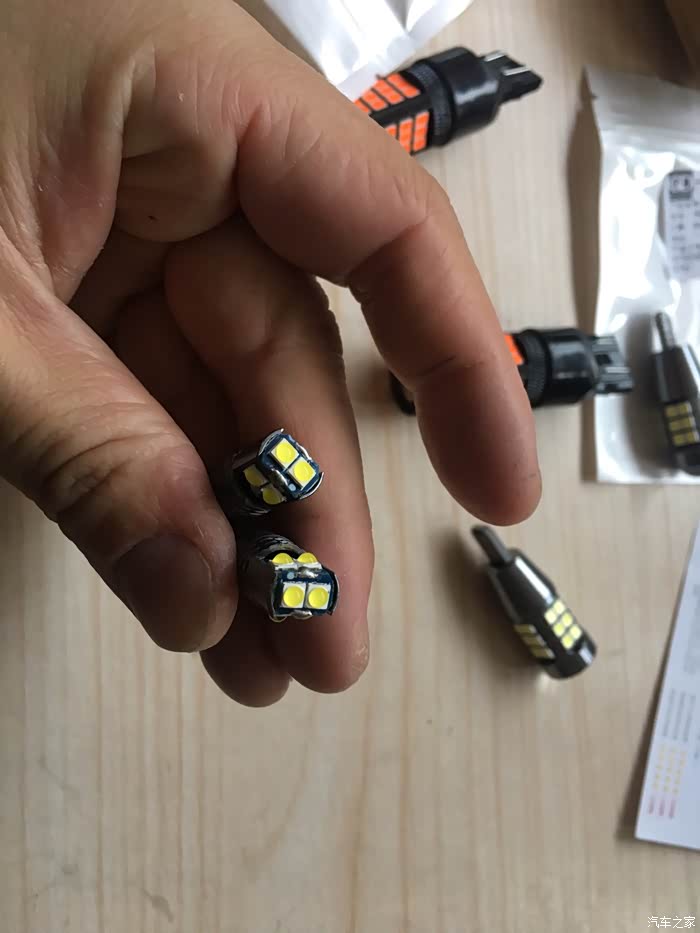

倒车灯带透镜
高亮的
刹车灯63个,带透镜

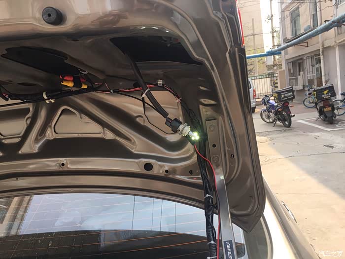

拆开后备箱,两年有线拔掉
右侧图片
上后备箱盖拆开的照片
装后行车记录仪有三颗螺丝卸下来
这个小螺丝有三个卸下来就能拿下牌照灯
三颗螺丝卸下来

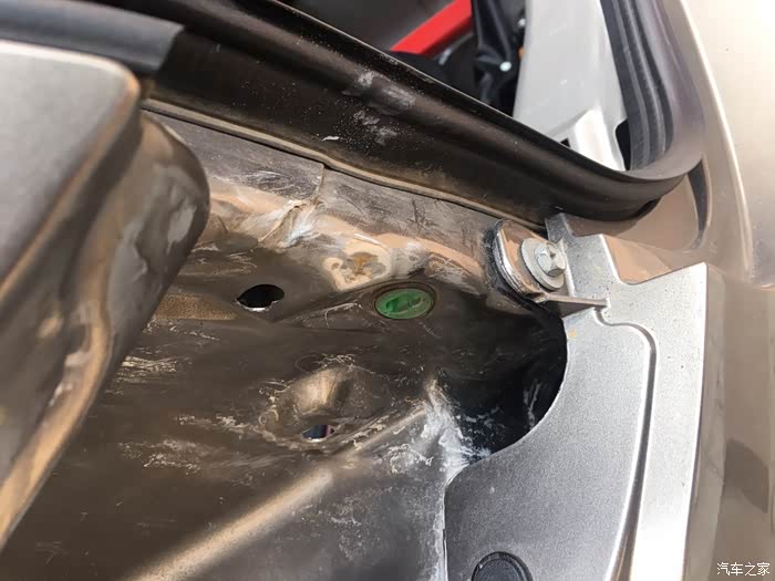

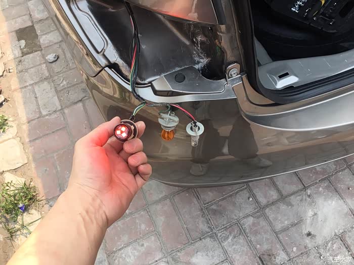

拆下的左后车灯,看4S做的钣金不咋滴,都锈了,没给弄

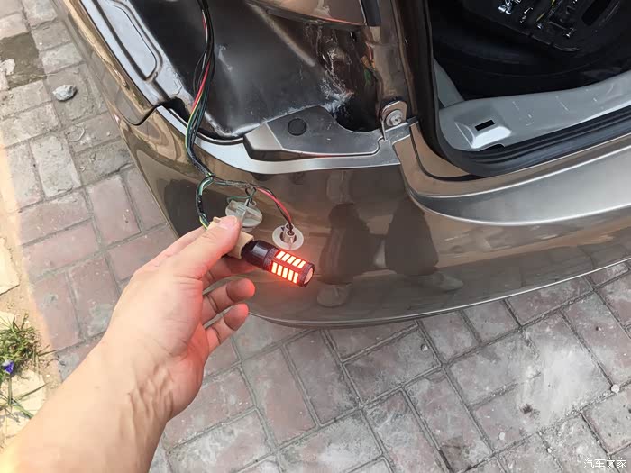

刹车灯
刹车灯正面
倒车灯
刹车灯倒车灯
左后永砂纸打磨锈的地方
打磨一下
补漆笔的漆刷上
后行车灯
右后行车灯

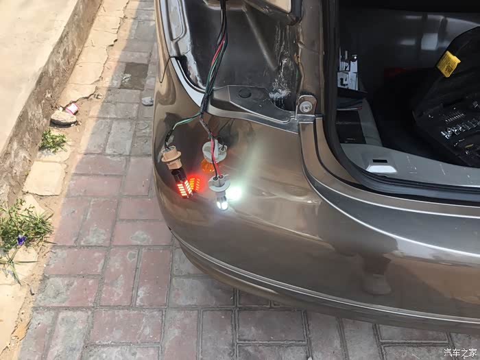

倒车灯对比
后行车记录仪接线图
接右后倒车灯红黑两根线

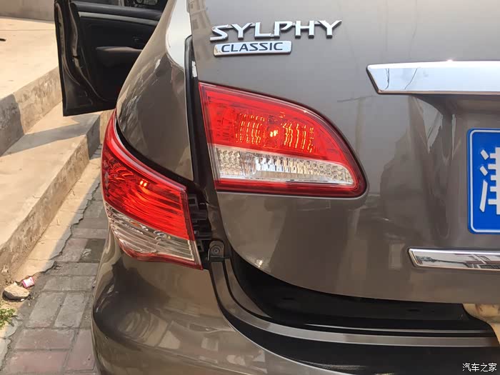

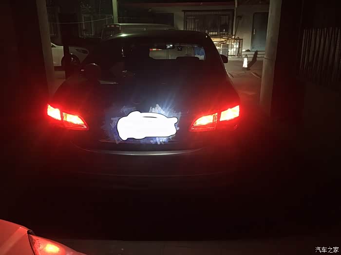

装上效果
右侧效果
倒车影像和后行车记录
灯的效果,中午拍摄看不出来亮度
