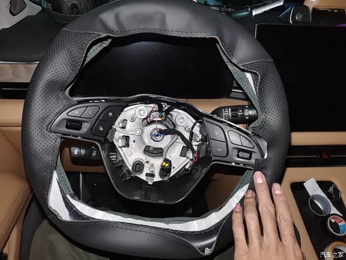

         还有一种就是类似于原车风格的,用一个手缝的方向盘套把加热丝缝到里边,外观也看不出变化,但是需要通过方向盘游丝通电,最终我决定拆开方向盘研究一下到底能不能装!

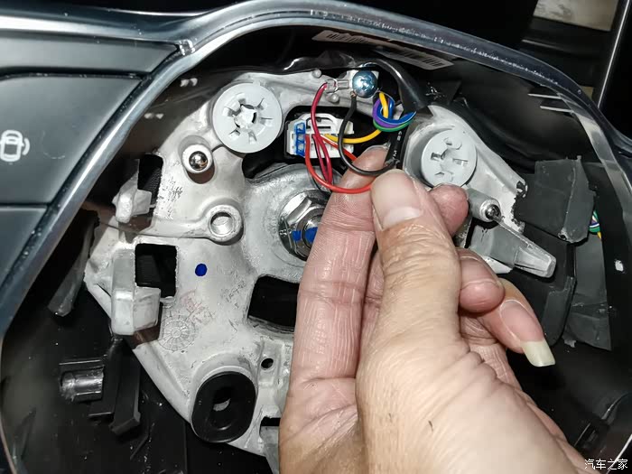

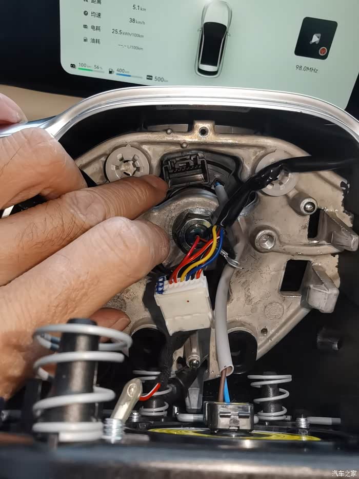

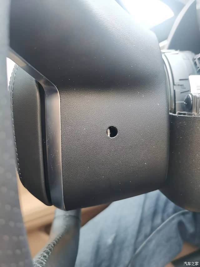

拆开保护壳走线
用螺丝刀捅一下那个铁丝就可以拆开

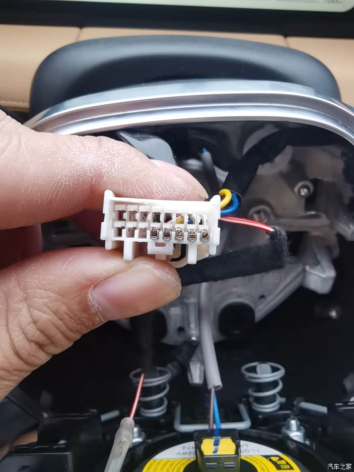

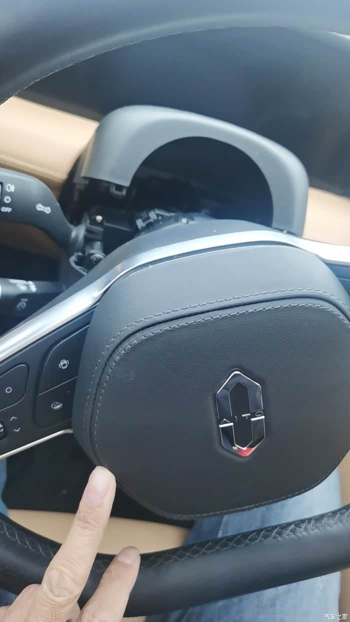

万用表量了一下有一根多余的线
手指的这里

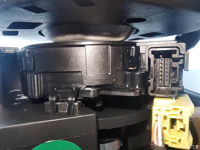

这是下边的插头

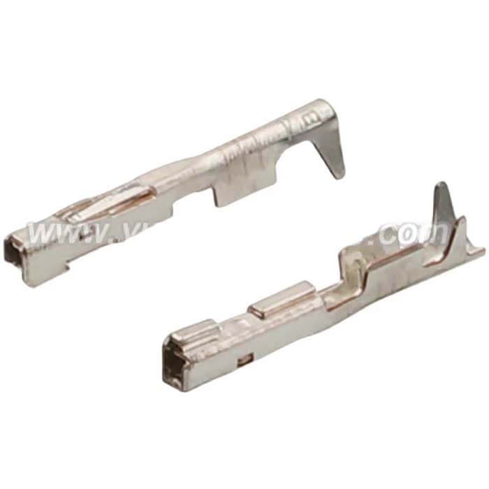

游丝插头

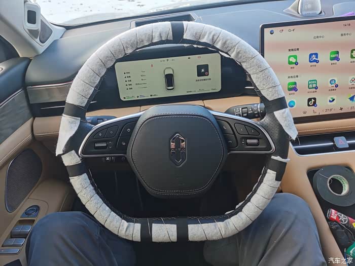

开始安装

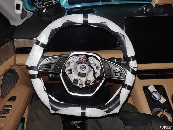

用胶带先固定在方向盘上
端子插进去了,与原厂一直
比了一下方向盘套

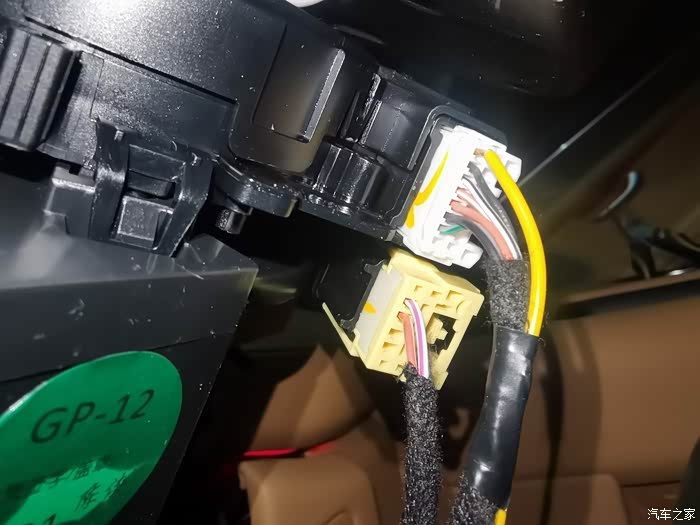

这是下边插头,黄色线

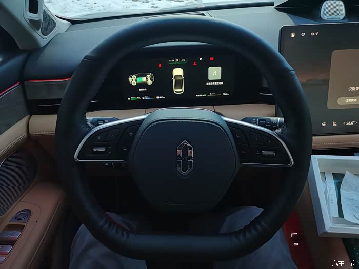

终于缝好了
这是我第一次缝,缝了快一个小时,还算满意

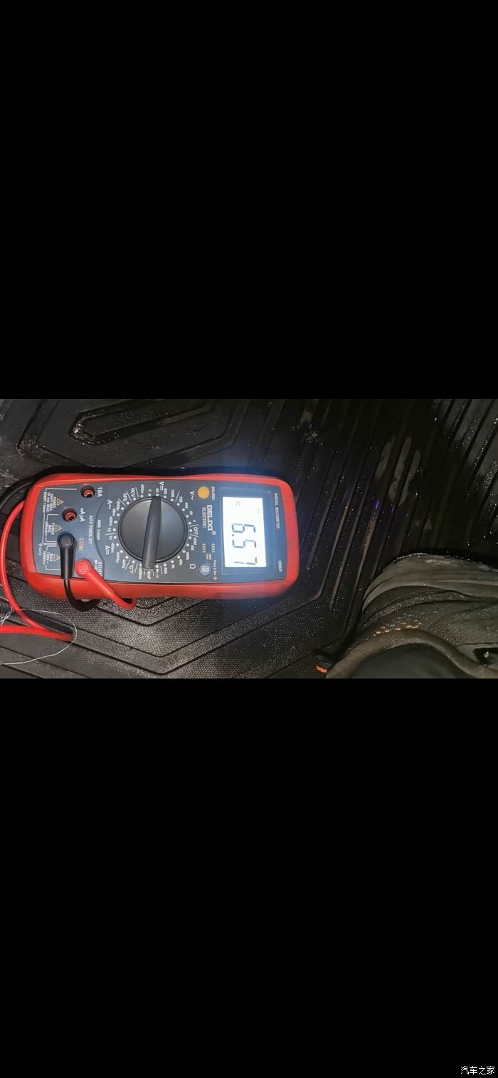

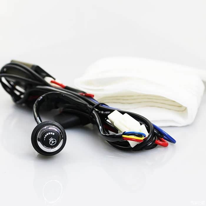

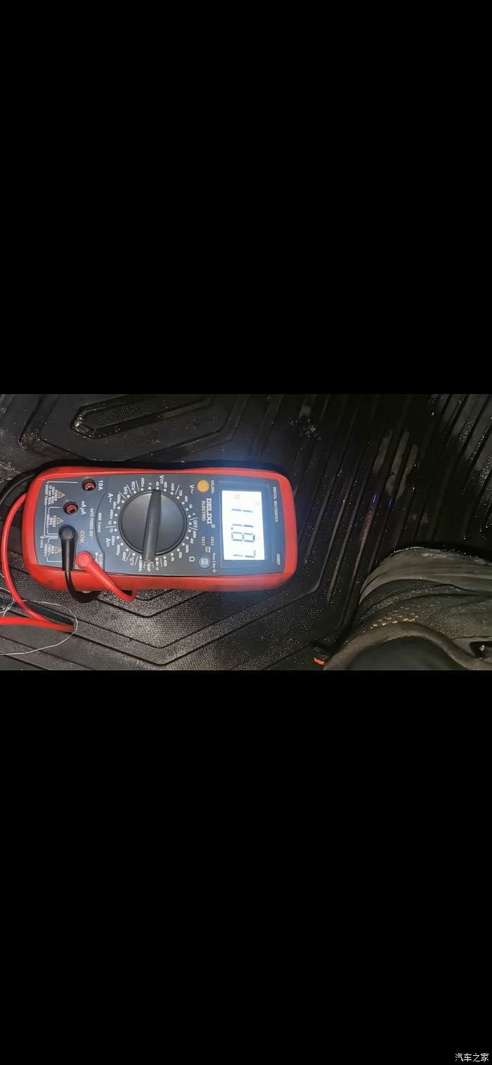

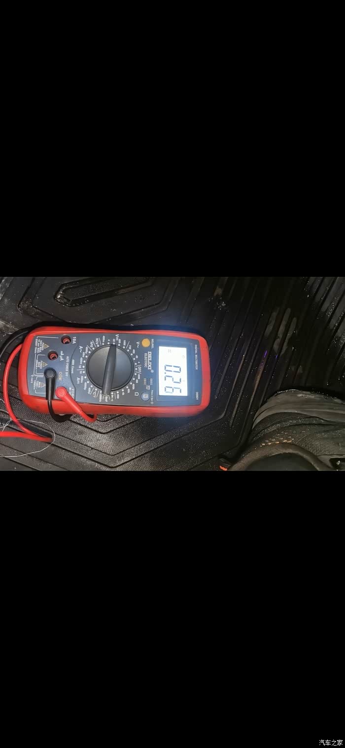

这个加热丝送的开关需要开孔,我不忍心给车开孔就研究可不可以把方向盘加热和座椅加热接到一起,反正需要用方向盘加热的时候座椅加热肯定也需要用,找到座椅加热的线担心影响座椅加热的功率,又接了个继电器,开了几分钟后继电器突然疯狂的跳动,我一量座椅加热线居然不是恒定电压……来回变动实现座椅恒温
最低都接近 0 了

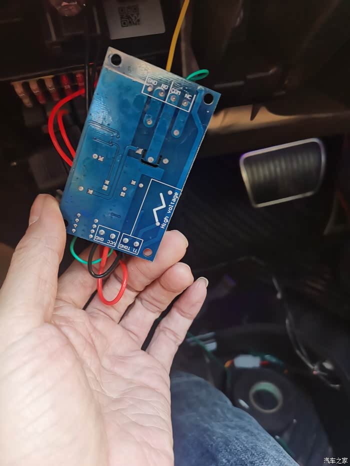

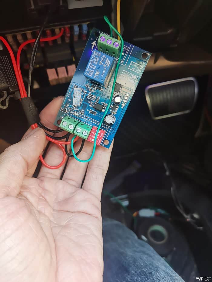

然后我又买了电子延时开关控制算是完美解决了
拆开壳子看下里边

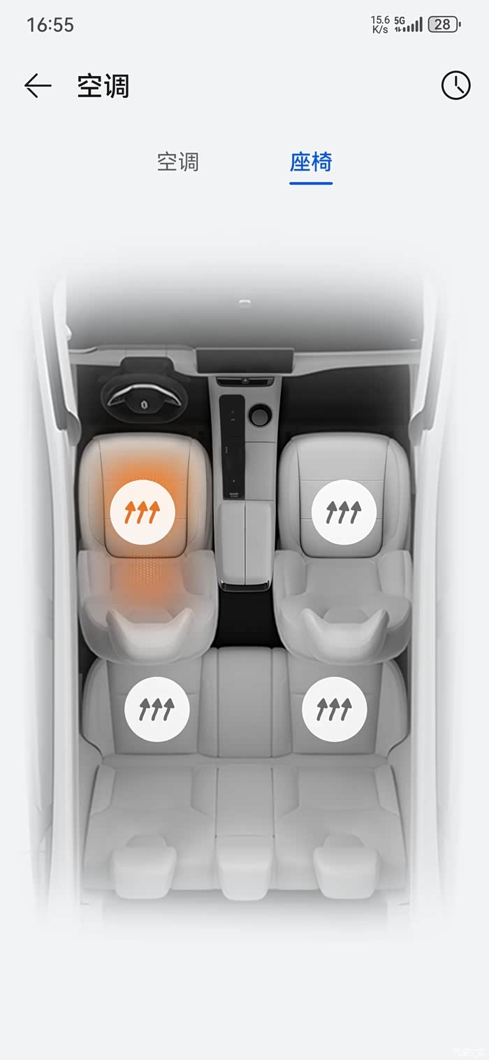

现在可以手机远程开启座椅加热和方向盘加热,上车就是热乎乎的😊😊😊
