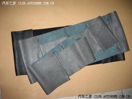

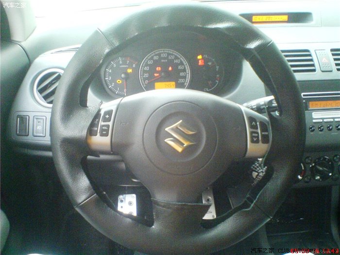

本来一直就想换个原厂的真皮方向盘,可怜囊中羞涩,一直没有动手。问了改装店,包一个真皮方向盘也要400个大洋左右,到底效果怎么样也有点担心。一拖再拖,直到前几天夏休在家没事瞎逛淘宝,无意间看到了一家卖皮具的店铺在出售可以包覆到脚的真皮方向盘套,(说是方向盘到其实就是一张连在一起的皮。)心里一阵惊喜。自己看了宝贝的具体介绍和大概的制作方法,立马有了自己DIY的想法。和一个车友商量一合计,和老板交涉了一通,最后以smarttags" />85包邮的价格成交。关于颜色,那个朋友选了深灰,我最后还是觉得黑色更合适。没等一天,宝贝就到手了。一看皮质量还不错。颜色和我估计的一样,黑色和燕子本身的深灰色差的也不是太多,可以接受。于是等到了周日准备好了工具开始动工。真是不做不知道,一做吓一跳啊,看着宝贝介绍上说的还挺简单的,自己亲身一试,马上感觉难度上来了。况且也是第一次做,没有具体可以参考什么的,那个汗啊~~~(这中天不开空调待车里的感觉也算尝到了。。真是比我踢球出的汗还厉害啊。。。)废话先不多说了,上图才是王道~~~~
<皮套子原始样貌>
<工具>

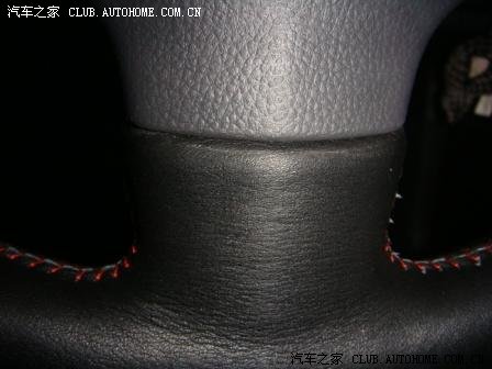

<上部包覆的效果>

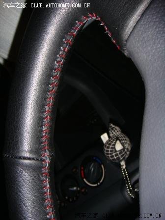

<内侧针脚走线的细节>
<真题效果>

从照片大家应该就看的出这次的DIY是场拉锯战啊,有手机拍的,也有照相机拍的。有白天拍的,也有晚上拍的。现在总结几点自己感受的到的经验,给也想自己DIY的TX一些参考。
1.最好不要选现在这种大热天做。这种天7~8个小时呆车里如果不开空调可想而知。当然不心疼米的无所谓。敢把方向盘拆下来拿回家的另当别论。。。 (本来也想拆下来弄的,就怕气囊啊~~~一不小心爆了的话损失就大啦)
2.裁剪是最重要的,当然难度也是最高的。我是照淘宝上介绍的做的,感觉要裁剪的到位难度很高。我想应该把方向盘各个部位的尺寸量好后在套上去之前就裁剪好。当然这个方法我也没实际做过,不知道到底效果怎么样。嘿嘿。。。
3.线的长度要适当留长点,我的一个地方就留的少了点,差点不够要接线,接线的话不仅影响美观,而且不好缝的要。
4.走线一定要走双线,就想穿鞋带一样。朋友做了单线的,貌似效果差多了。
5.皮的大小要比方向盘尺寸剪小格0.5cm,这样缝的时候把线抽紧,皮被拉伸,包的才服贴够紧。
6.工具的话,自己准备的剪刀要好使。头要剪的那种,不然细节修剪起来很吃力。另外最好自己找一个类似手机拆机棒的那种东西,我上面的蓝色小三角片就是拆机片,用于把多出来的皮塞进3个脚的缝隙里。
真皮的手感就是不一样啊,感觉这个皮应该比原厂的都好,都说原厂用的皮垃圾~~~ 朋友们看到我包的,个个都说也要我帮忙包,看来以后干脆副业就干这个吧。。。哈哈
