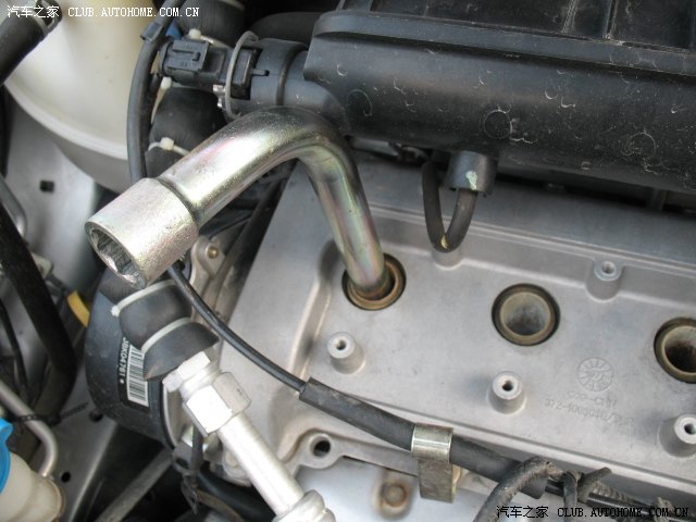

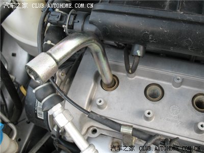

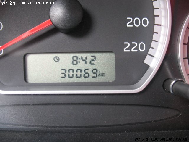

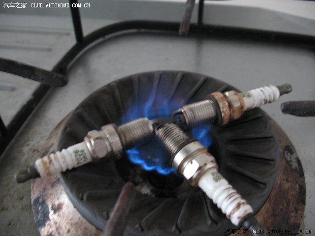

闲来无事,小Q已经跑了3万多公里了,今天决定洗洗,俗话讲“洗洗更健康吗”呵呵[7]
工具:随车带了一个两头的扳手,呵呵,小头就是拧火花塞用的。最好找一个小一点的铁棍或者别的什么,因为火花塞拧的很紧,
光用手拧不动。

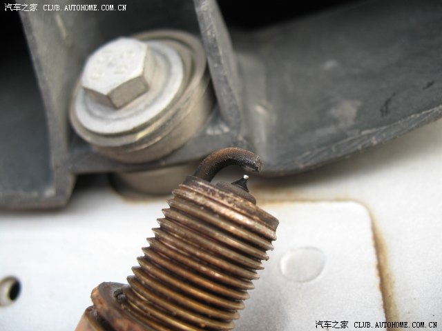

清洗方法:

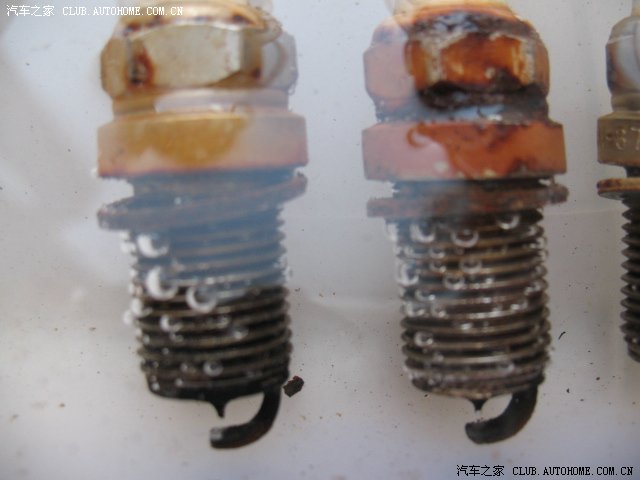

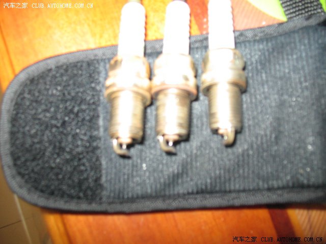

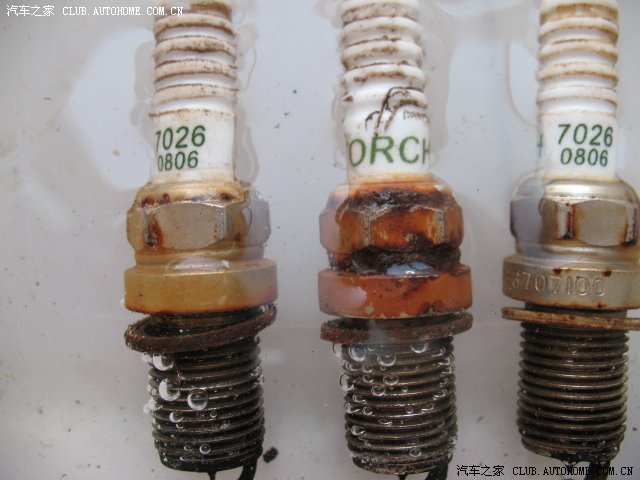

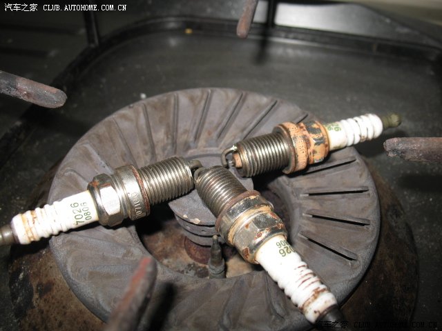

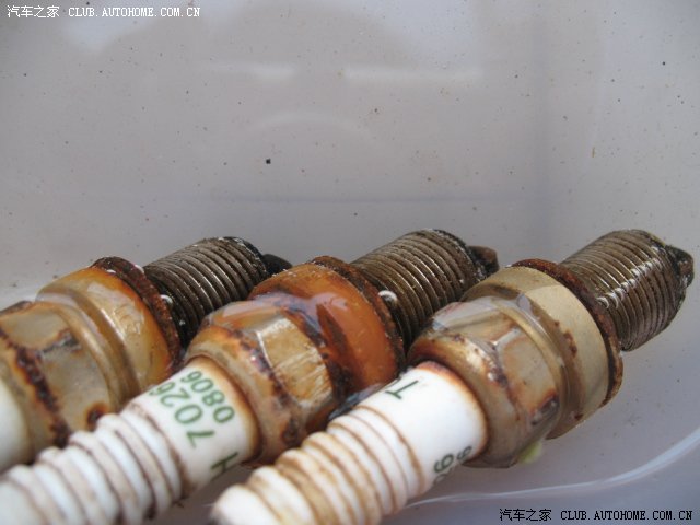

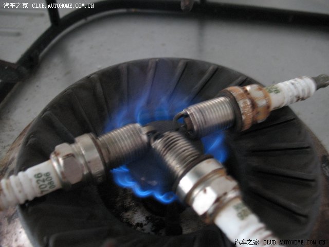

买了一瓶白醋,放在塑料盒子里面泡着,最好有一个小时左右最好,找一个旧的牙刷,然后你就可以洗刷刷了。洗完之后一定要烤干,否则怕漏电。

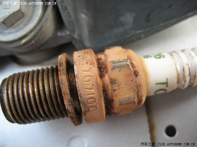

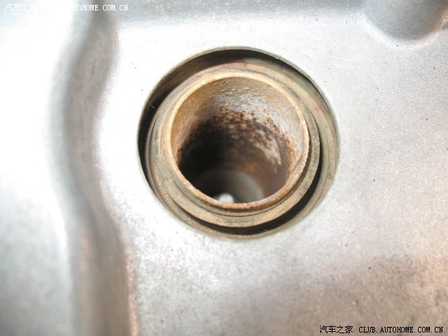

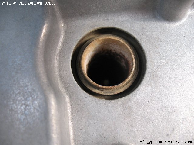

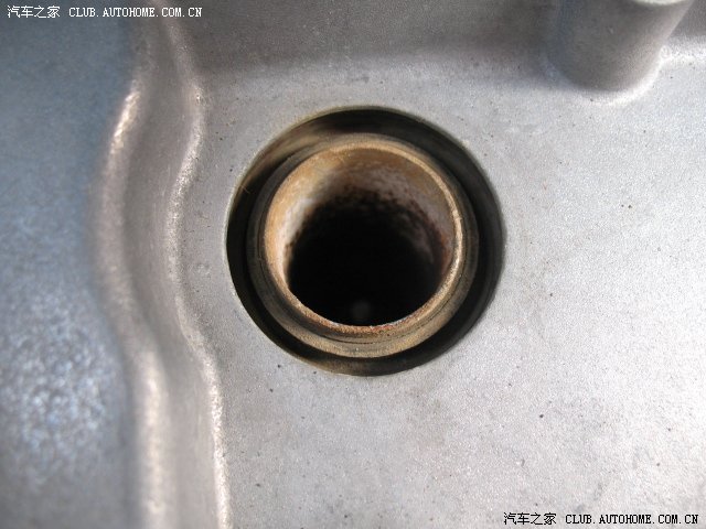

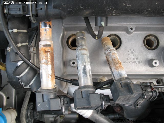

以前用水枪洗过机器,水进到火花塞和洞洞里面,嗨,生锈了。不能在这样干了。

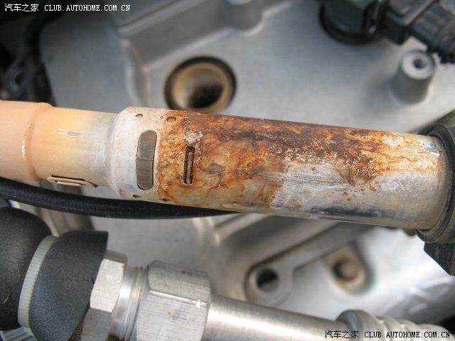

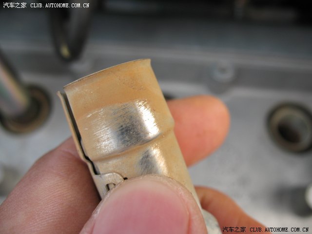

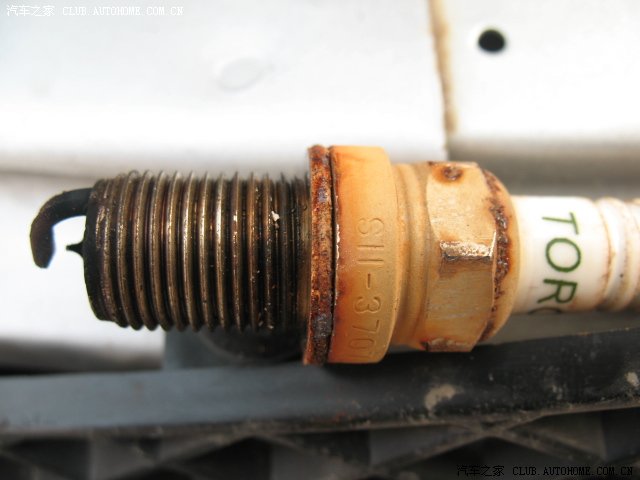

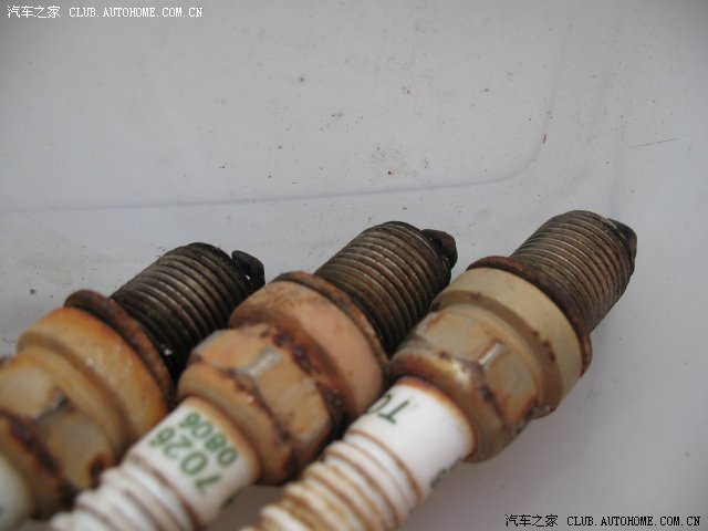

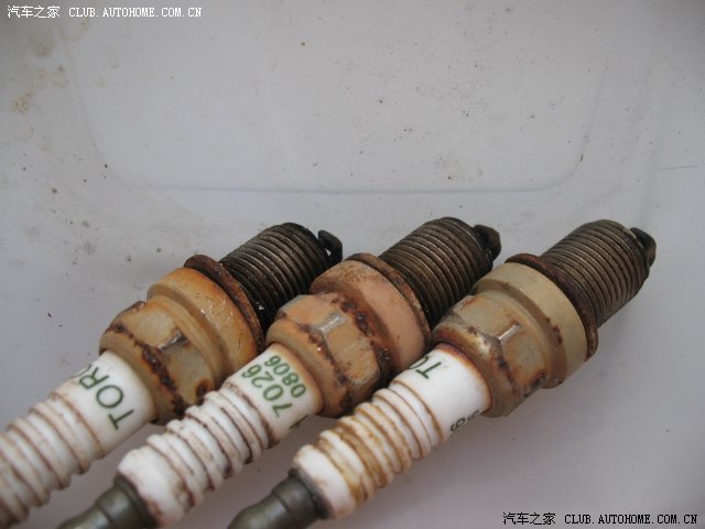

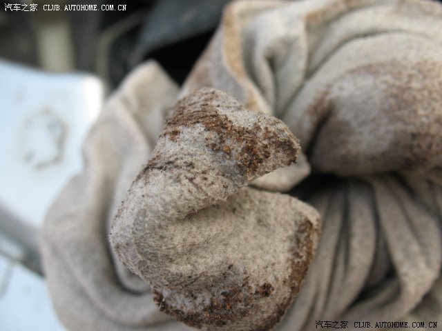

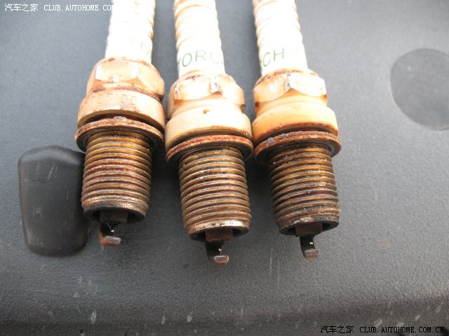

拿出来一看,黄色的是水蒸汽造成的,没有进水的没有。

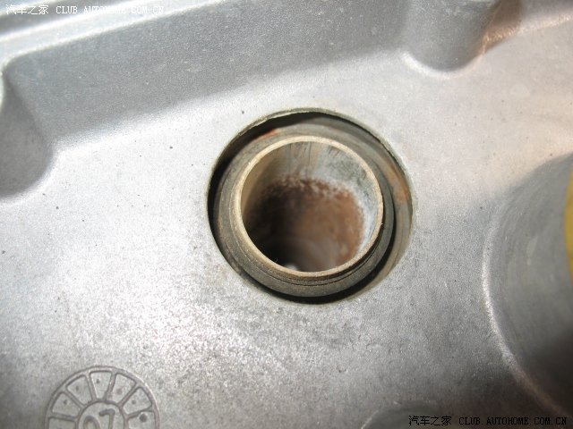

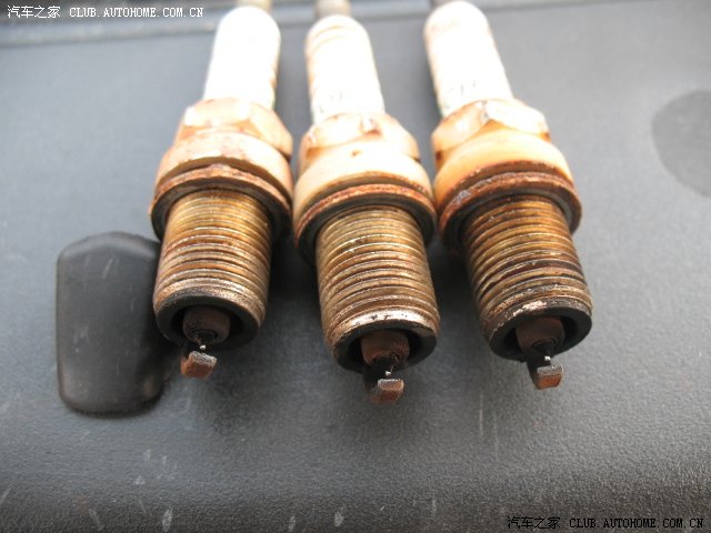

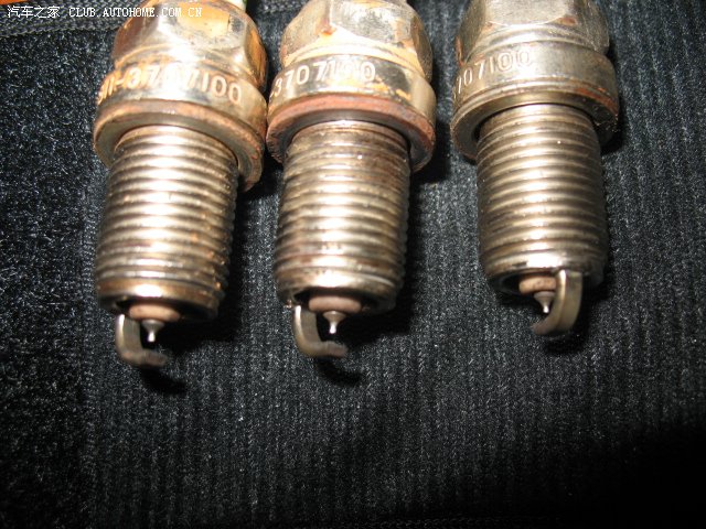

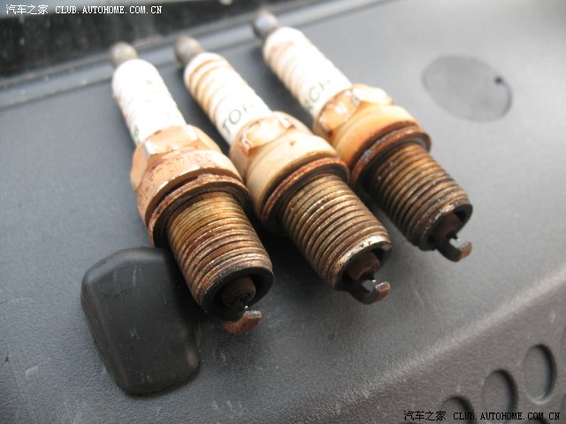

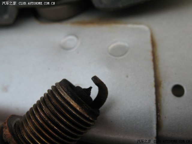

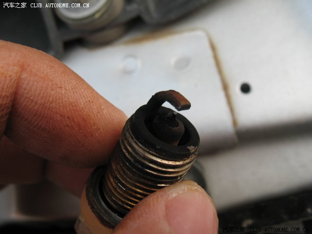

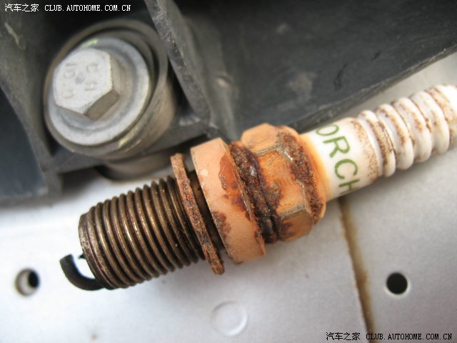

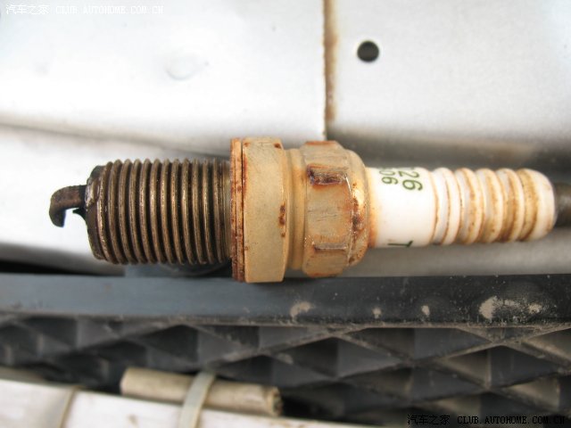

我的火花塞锈了,看的出来外套都有锈
锈迹斑斑的火花塞

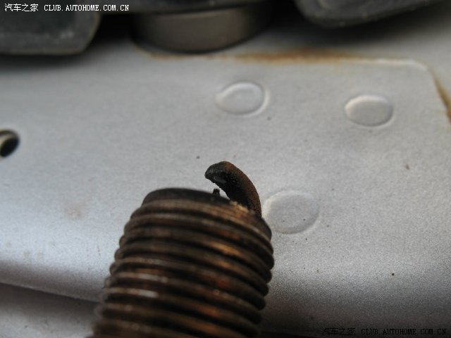

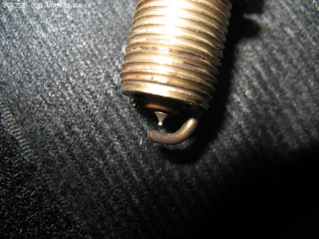

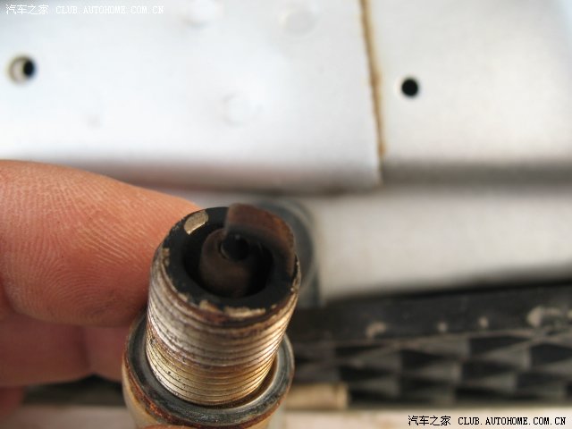

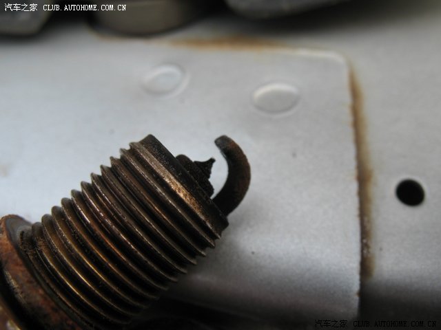

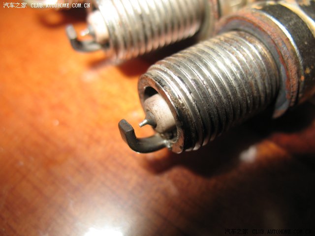

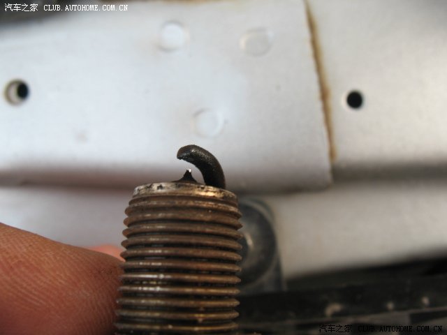

积炭不多,和我以前的摩托一样,3年下来跟刚买...

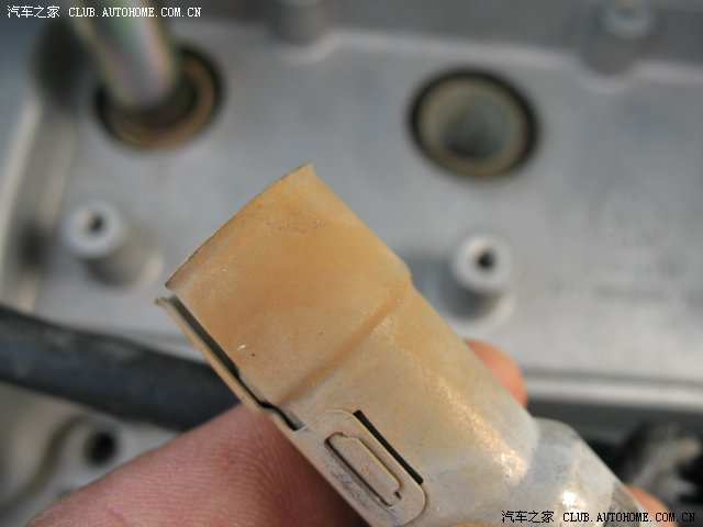

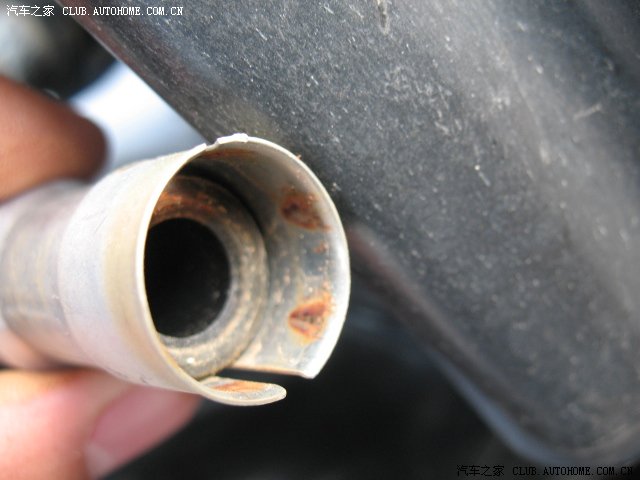

喷油嘴清洗
1、 先清理以下喷油嘴附近的灰尘什么的,要不你往回装的时候容易把脏的东西带进去。我的拆之前没有清理,粘的满嘴都是小细沙和灰
2、 在拆油管的时候最好下面那一块抹布把发电机盖上,不要让油到处乱流,其实也没有多少。
3、 我不知道那个是第一还是第二,都一样,但是在你通电的时候一定要看清那边是正极,(说实话我是清洗完了才看到别人说还要注意正负极。
4、 O行圈一定不要弄丢,往回装的时候在外边涂一点黄油,装的时候非常好装。
5、 再通上电以后喷油嘴一直处于打开状态,你拿清洗剂往里喷他会从另一面的两个小孔出来,跟水枪似的。

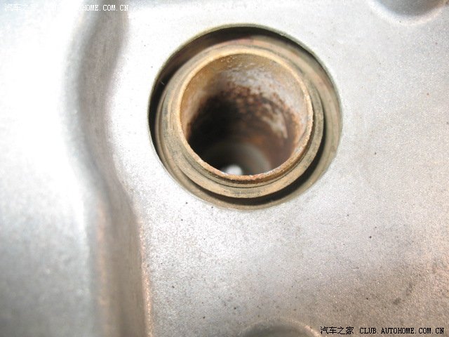

qinhongfei 2010-10-9 20:32:24 发表在 38楼
里面也洗了,但是当时一个人,没办法照相,手上都是清洗剂,所以没拍。
qinhongfei 2010-10-6 13:06:28 发表在 主楼
光用手拧不动。
清洗方法:
我的火花塞锈了,看的出来外套都有锈
锈迹斑斑的火花塞
