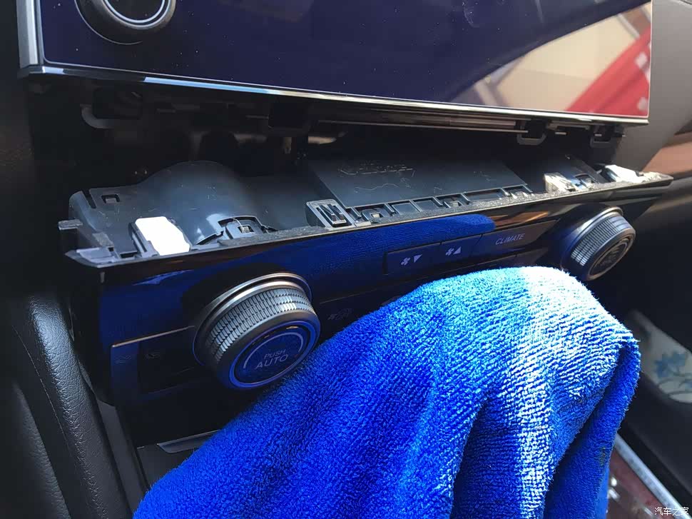

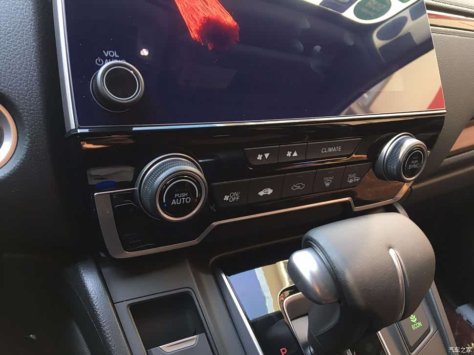

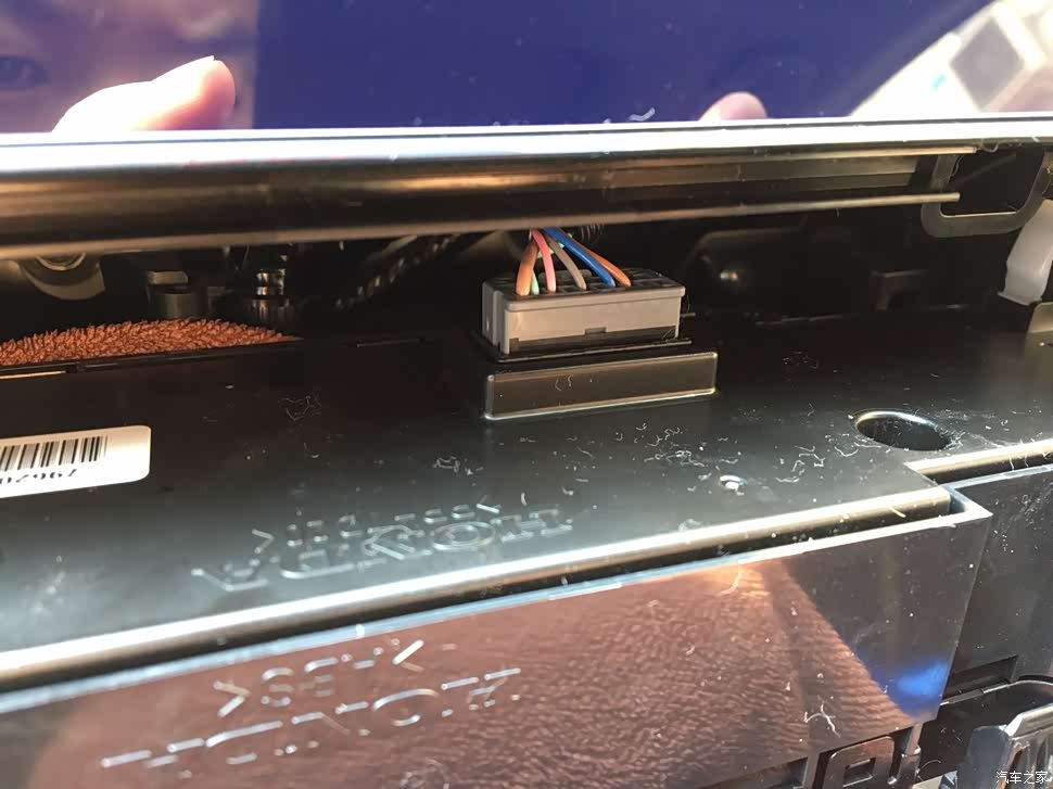

1、先拆中控下方空调旋钮所在的温度控制模块。方法是在两端用手掰,需要较大的力气,但不要怕,它是直接卡上去的。然后整条模块就松了,提醒各位,此时开始一直到结束要在档位控制面板附近铺上几块布,不要刮花了其它位置啊。然后插头拔出后(原贴中说的是三个插头,但我的车只有一个较大的插头,可能是我的车卖的比较晚的原因吧)即可完全移出温控模块。
拆机之前,留个纪念
多垫几块布,将档把和操控台保护好!
只有一个大插头链接

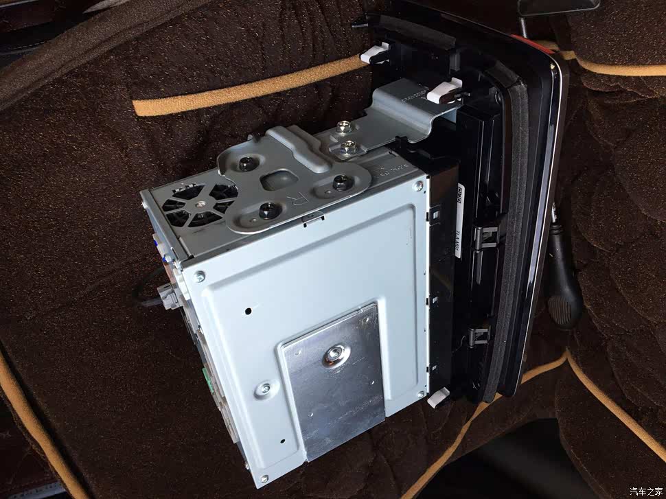

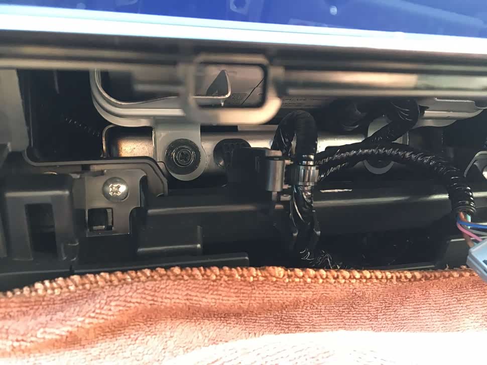

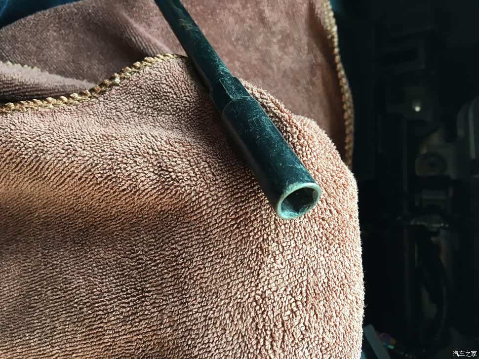

2、再拆中控。完全拆除温控模块后,这时看到里面有两个较大的螺钉把中控屏通过L形铁片固定在车架上,现在就可以用之前准备的8mm套管卸掉螺丝。注意:千万不要试图使用四芯普通螺丝刀,即便是你用很大的力气,也拧不动,再用蛮力,螺丝内芯就会拧花。临近拧出时,我用的手继续拧并取出螺丝。这样可以防止掉进车里去(有网友反映掉在车里了,一是螺丝不好配,二是每天开车有异响,想找到它并取出,就很难了!),镙钉拧出后用手用力摇动中控就可以拔出来了。注意保护好中控屏玻璃!
看见那两个螺丝了吗?它很结实的!
8mm套管,找修自行车的借一个也行啊!
档把挂在P档,虽说有点碍事,但也正好是个支撑!一个字:稳!

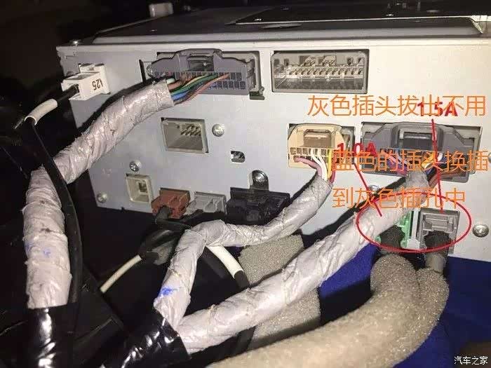

正如您看见的大神的图片一样,中控后面的线很多,但是线很短,没办法拍照啦。此时你会发现,怎么干都别扭,背后的线卡怎么也拆不下来。这时要用到尖嘴钳,夹住轻轻一拉即可,比手好用的多。放心拆吧,就像计算机主板上的插槽,都给配上了颜色,安装时想插错都难。(下图中的字不是我写的)
这个是原贴中的图片
拆下来后稳妥的放在一边

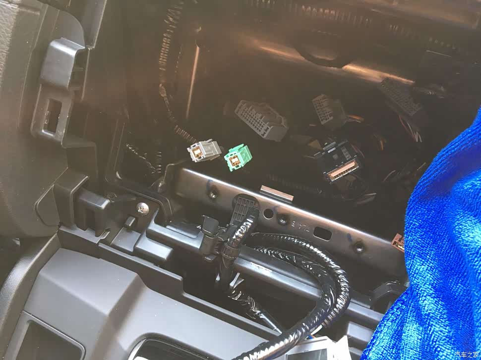

第二步:修改插头

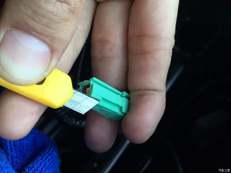

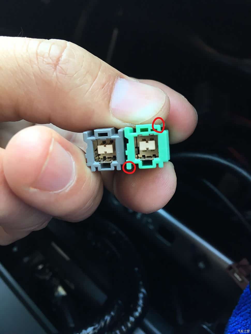

就像上图中所标记的一样,要把绿色的插头插到原来灰色的插槽中,原来灰色的插头闲置不用(千万记住)。但是两个插头有细微不同,需要用美工刀做一点小手术才能将其完整插入。不要担心,工程塑料很好修理,注意不要弄伤手指,同时也要注意美观。以后你想恢复本田HC,直接再换回去就行了。
放心拆,没问题
红色圆圈内标记的部分是需要修改的部分
插槽不要修改
一定注意保护好手指

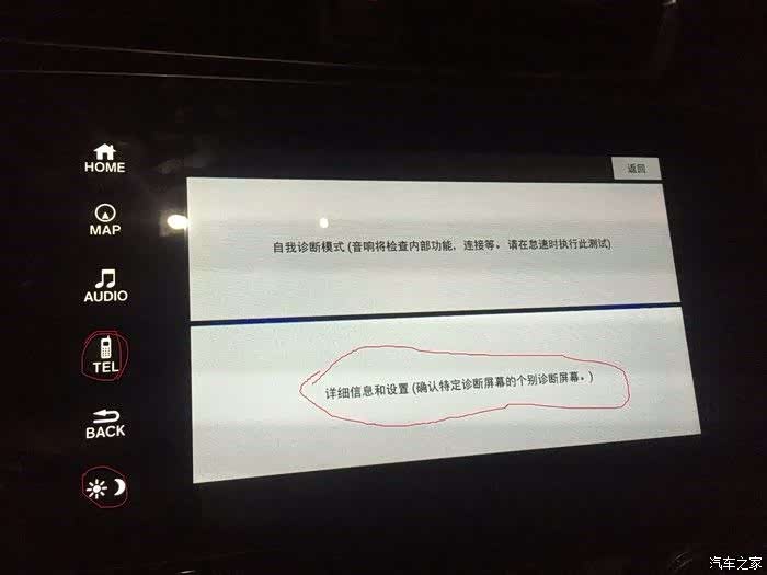

同时按住电话(TEL)+亮度(小月亮)+音量旋钮进入此界面,并点击“详细信息和设置”

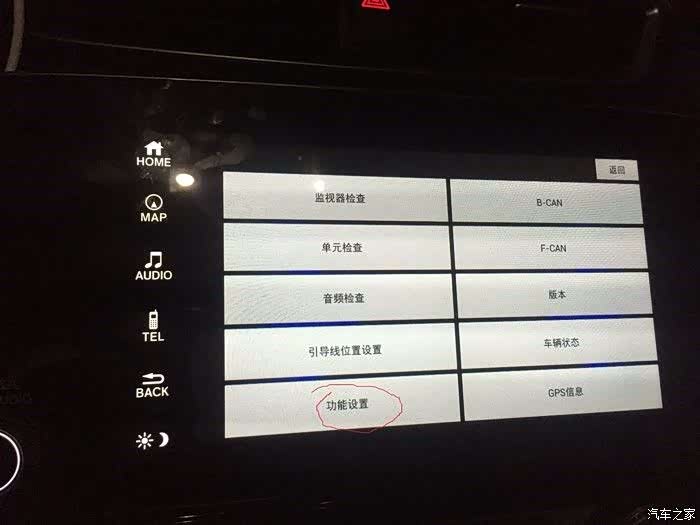

点击“详细信息和设置”进入此界面,并点击“功能设置”

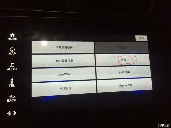

点击“功能设置”进入此界面,并点击“其他”

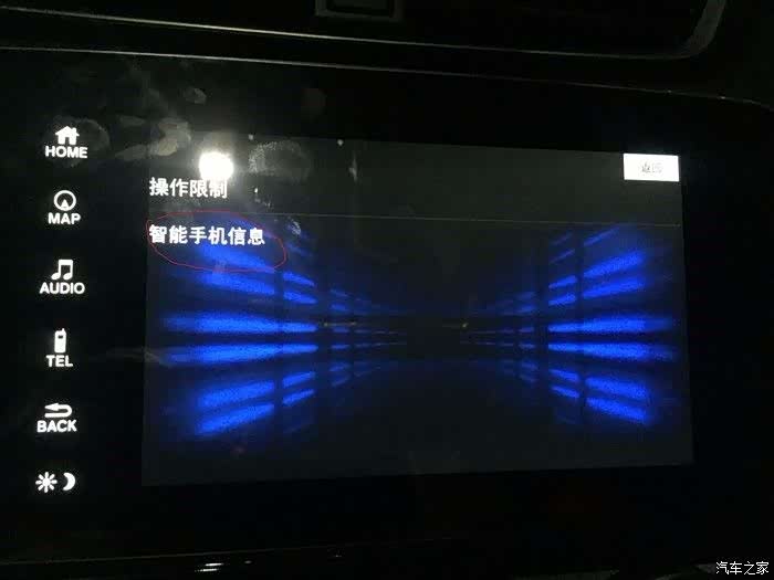

点击“其他”进入此界面,并点击“智能手机信息”

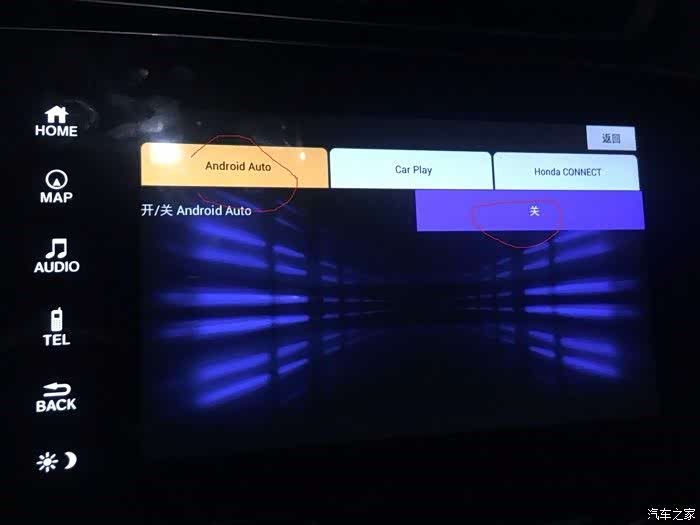

点击“智能手机信息”进入此界面,逐个点击“android auto”选择“关”,点“car play”选择“开”,点“honda connect”选择“关””,保证最后只有“car play”是打开的状态,如下图
在此界面右上角一路点击“返回”到主界面,切记!

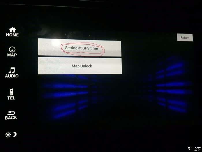

这时仍然不要连接iPhone,接下来要修改GPS时间:仍然是同时按住电话(TEL)+亮度(小月亮)+音量旋钮进入界面此界面,然后点击“详细信息和设置”

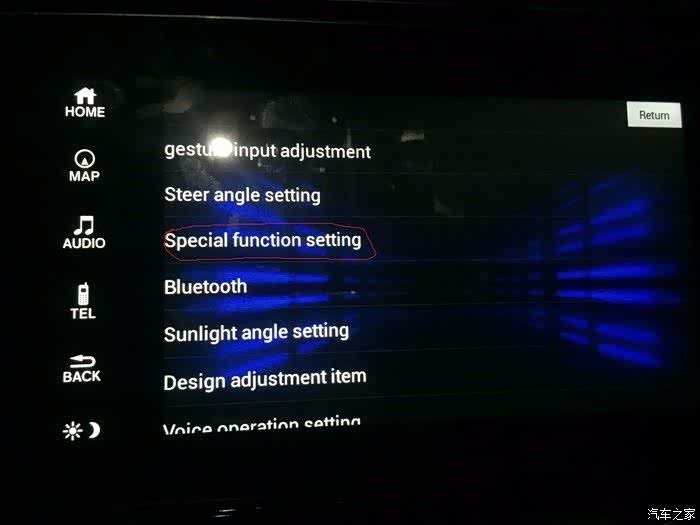

进入此图后,不要点击“功能设置”按钮了(此图是上面用过的图,抱歉)。要长按(大约5秒)“TEL”,进入下面的界面。用手指滑动找到“Special function setting”
用手指滑动找到“Special function setting”,点击它。
点击“setting at GPS time”进入下图界面

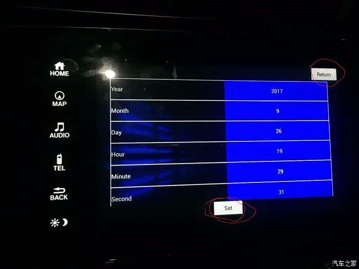

逐个设置年月日时分秒(这些英文我也都看得懂,最好对照手机网络时间,比较准确),然后点“set”确定,点右上角“return”一路返回至主界面。
返回主界面后,熄火,重新启动汽车,请核对中控屏上的时间显示是够准确(应该没有问题的)。

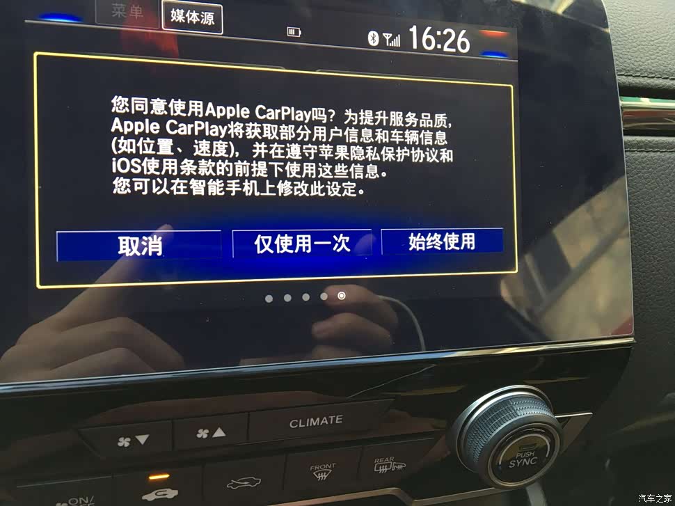

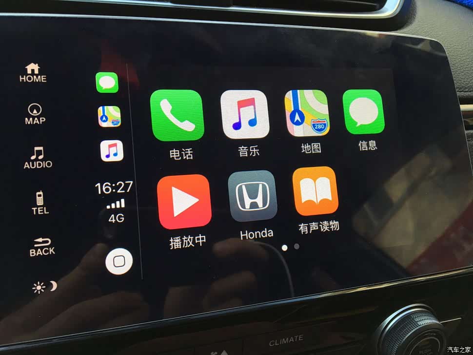

将iPhone用原装数据线与USB数据接口连接(扶手箱内中间那个USB插孔,千万不要插到点烟器扩展的充电接口等)。3秒钟以后你将看见下图:
点击“始终使用”,以后每次启动汽车,就不用频繁的设置了!点击后已将看到下图:
大功告成了!你要为自己庆贺一下吧!不用去修车店,不用花钱的哦!
