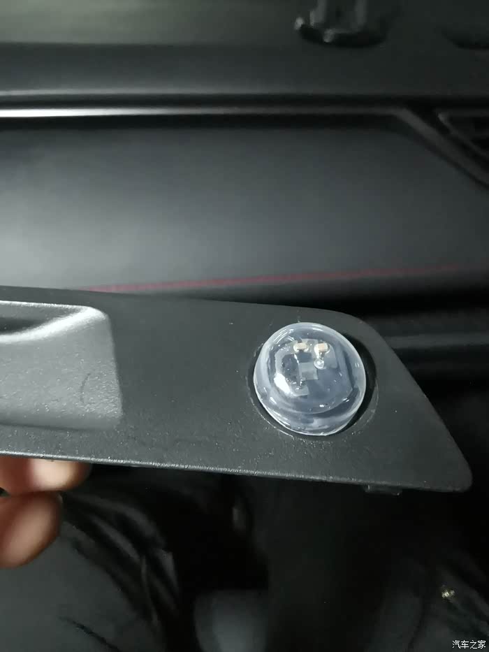

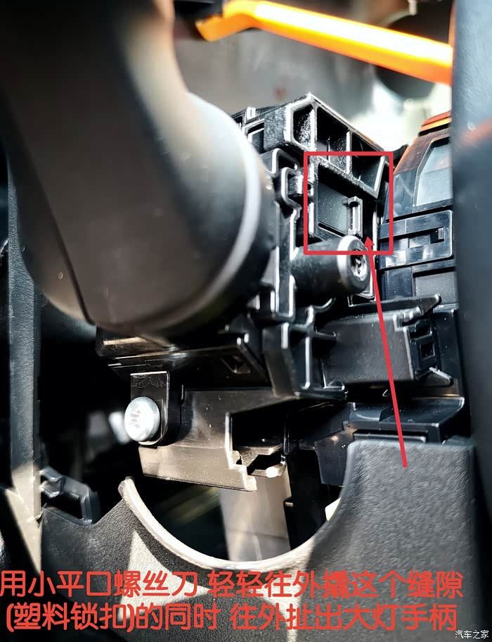

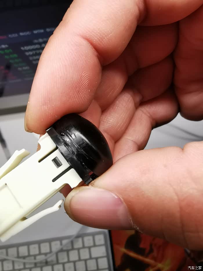

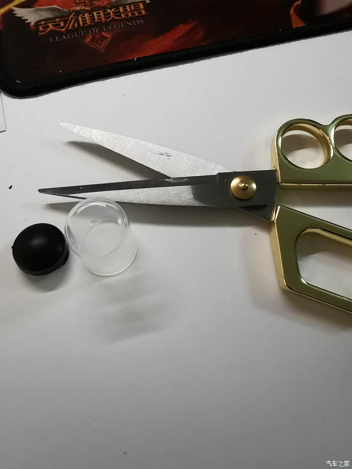

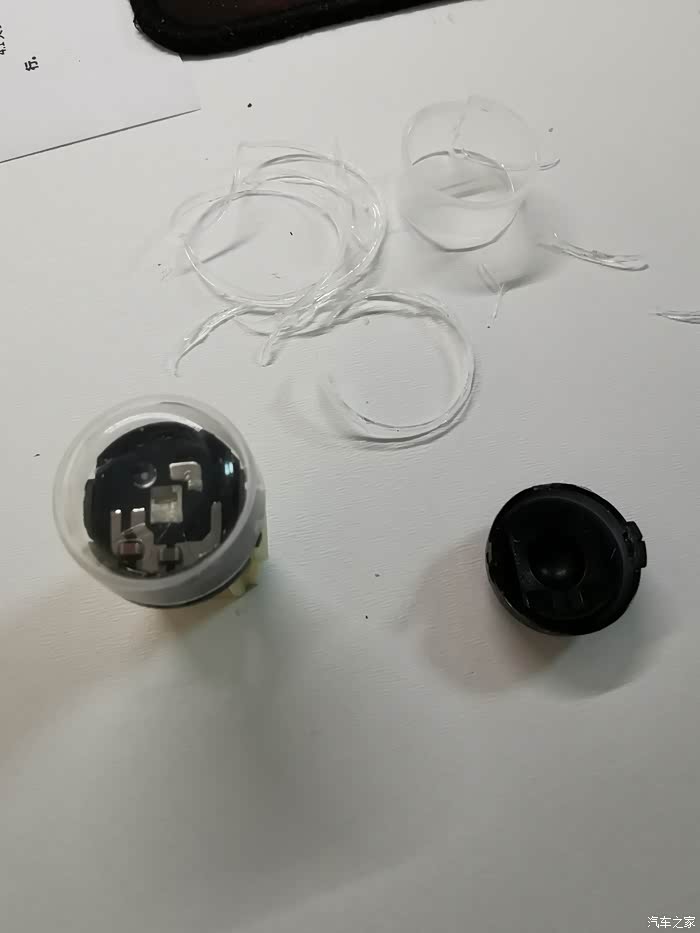

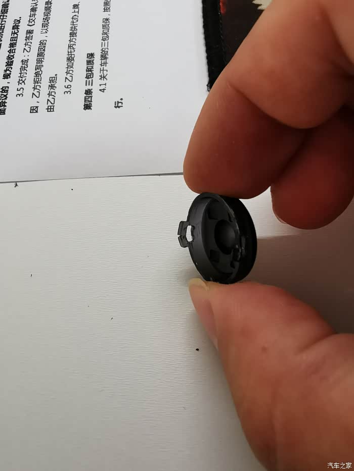

这是光感 已经冲车上取下来了。上面的划痕是我打不开 用剪刀划得。
翘开了

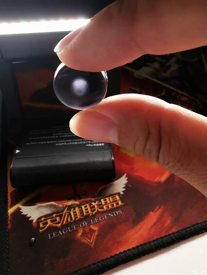

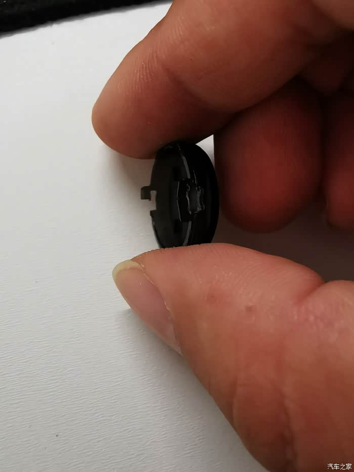

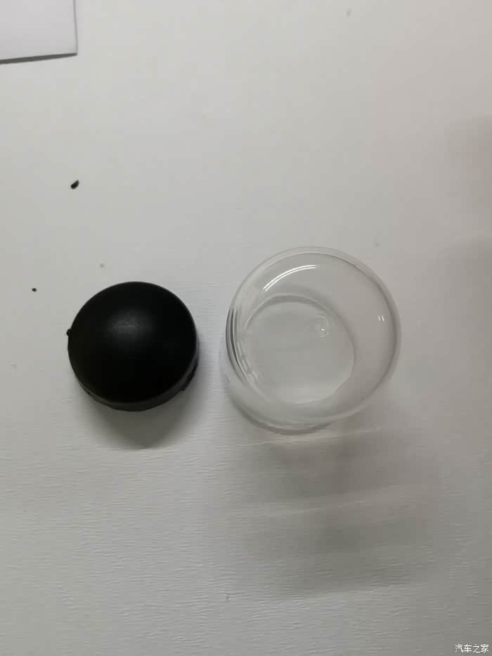

找来一个透明的盖子,可以是花露水,喷雾,酒精那种的小瓶盖儿。

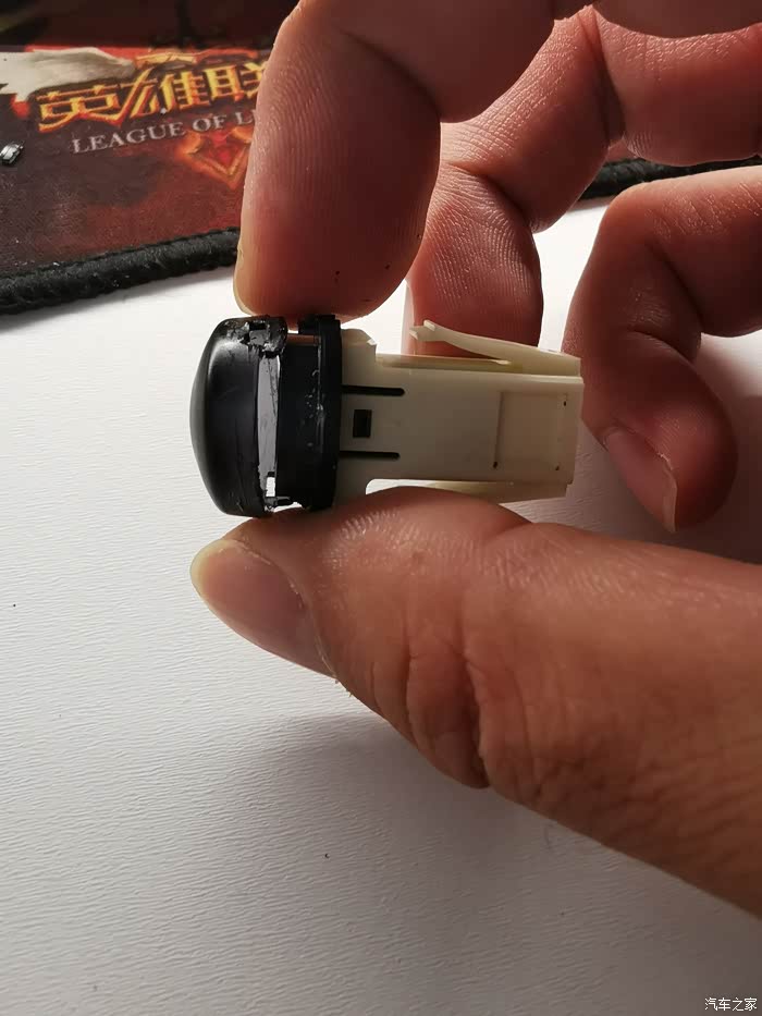

没注意吧盖子弄坏了个小耳朵。
坏了
不过看起来没什么

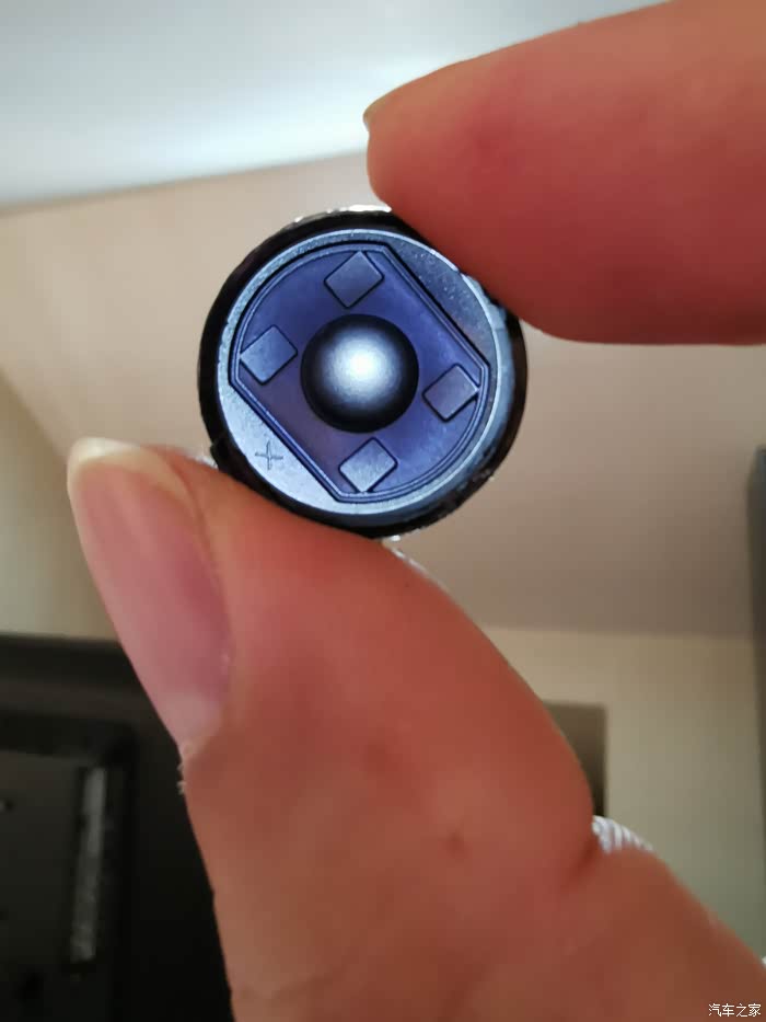

看着是黑色的 ,其实还是透光的,就是不明显
中间的孔感觉很小
透明的盖子有点大了
剪了好久 还是有点大
需要修剪一下 看来还是大点,继续修剪。。。。。

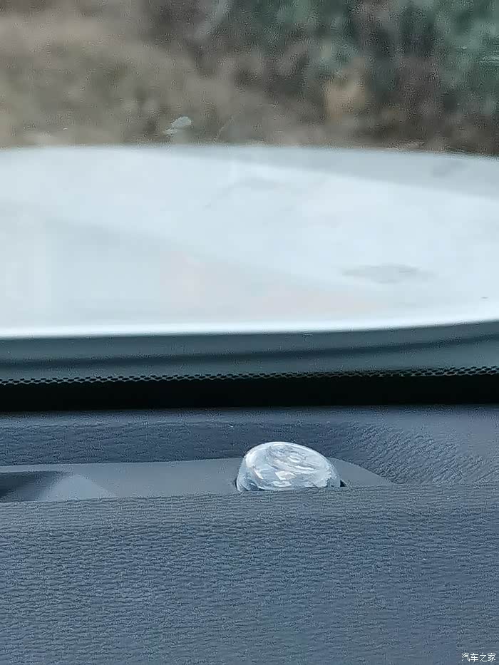

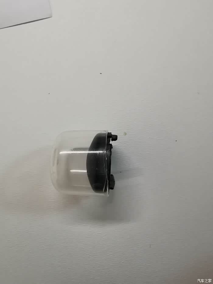

好了 大小差不多。样子不咋地啊,先凑活着吧, 要是没问题再修剪个好点的。

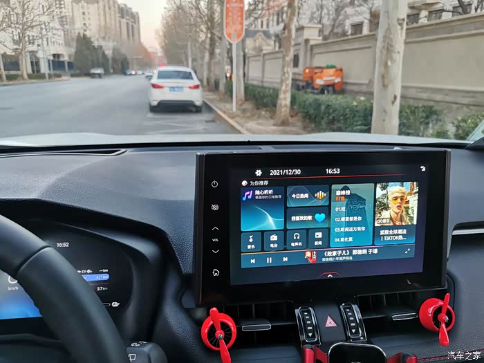

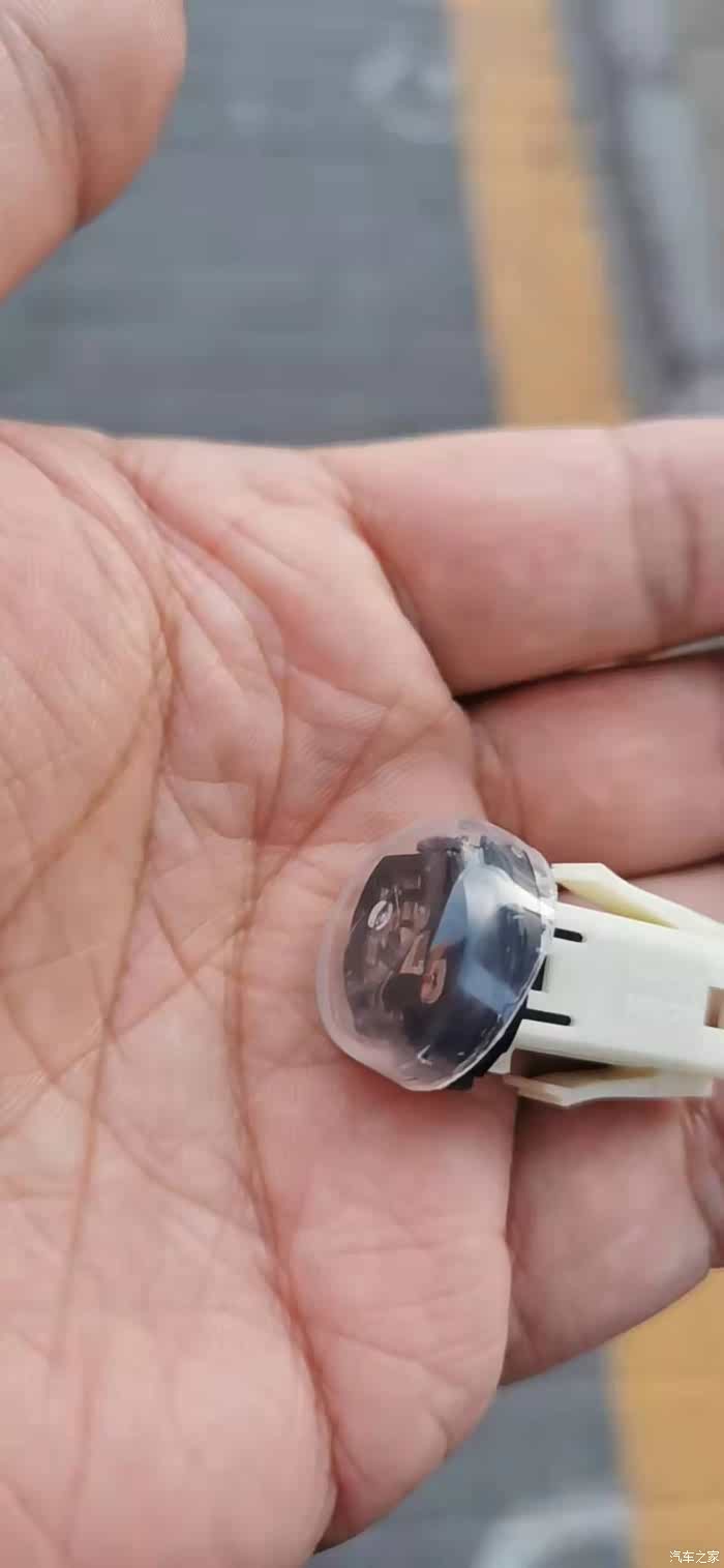

白天测试,说是白天,这时间在北京 天已经快黑了 ,照片是手机自动调节了。
修剪到合适大小 试验一下
大小刚刚好,就是透明了 。最好选个磨砂质感的盖子就好了。回头在找找去,有合适的再换一个

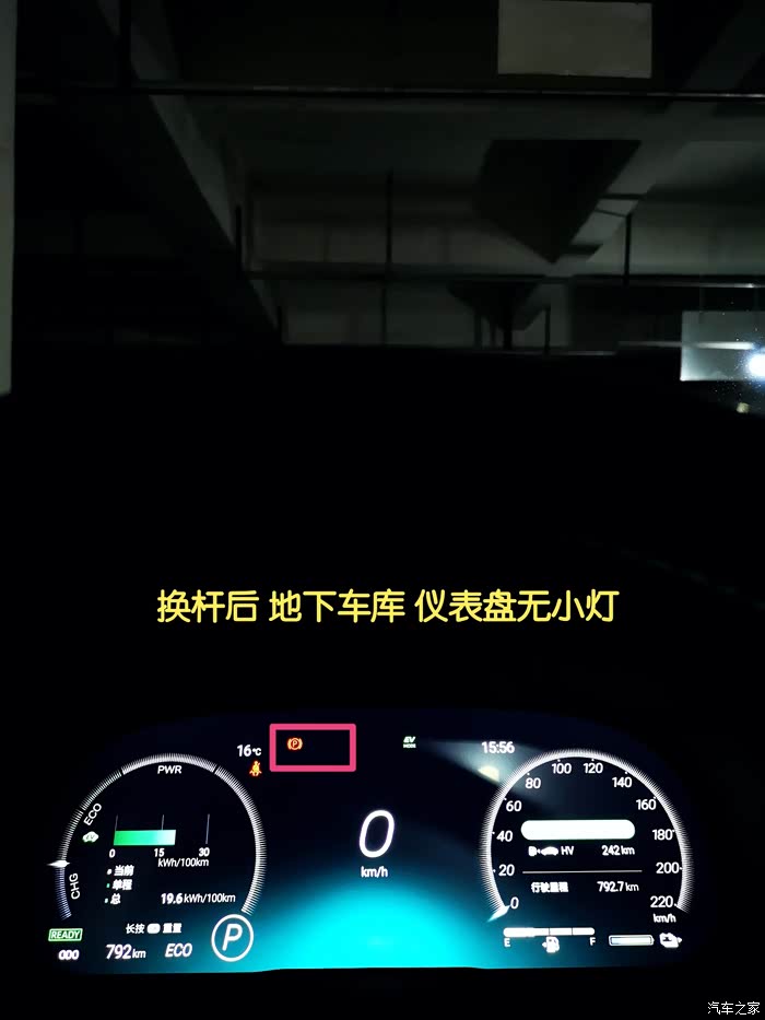

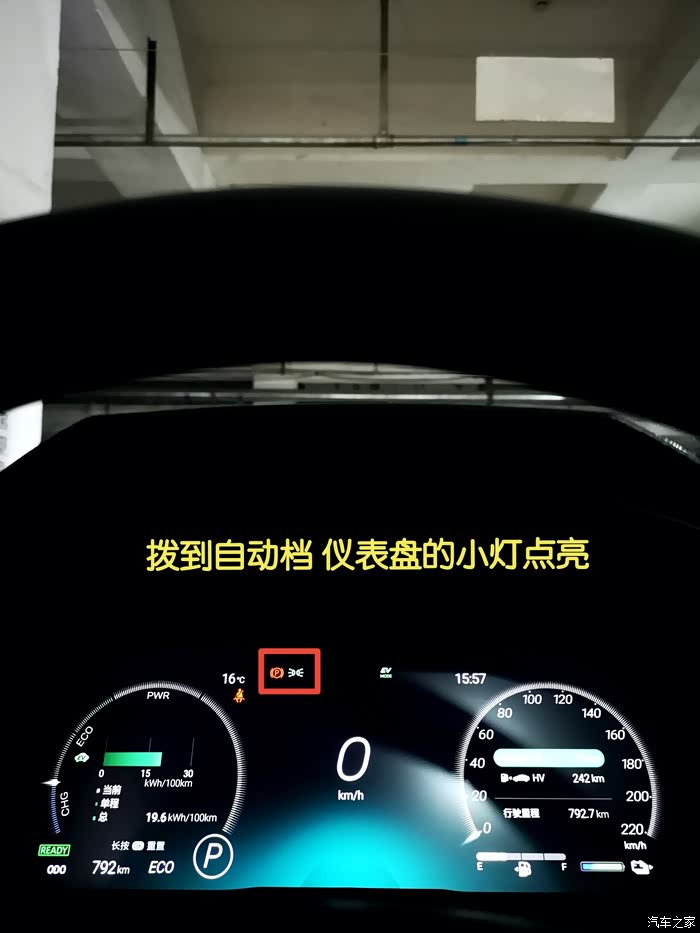

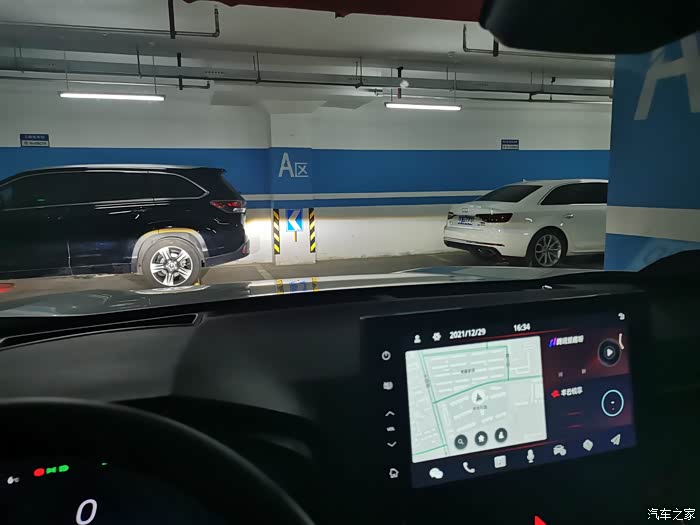

车库大灯还是可以自动亮的 使用正常。
