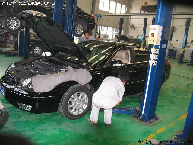

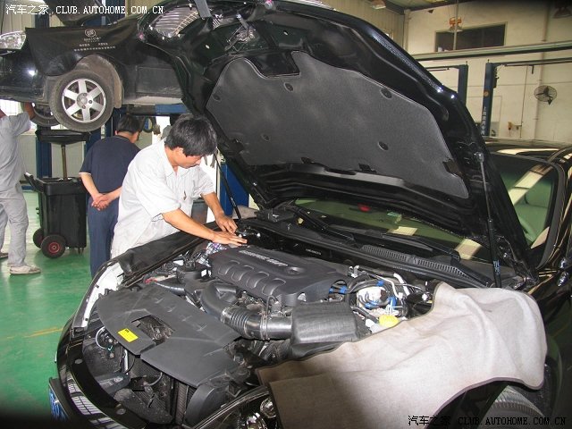

 今天雨后凉爽,4S通知上海通用的配件【油封】已到。请假驱车28公里去4S店维修车车。到达时售后工作人员马上安排技师作业。

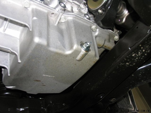

看看漏油溅渗到放油口了

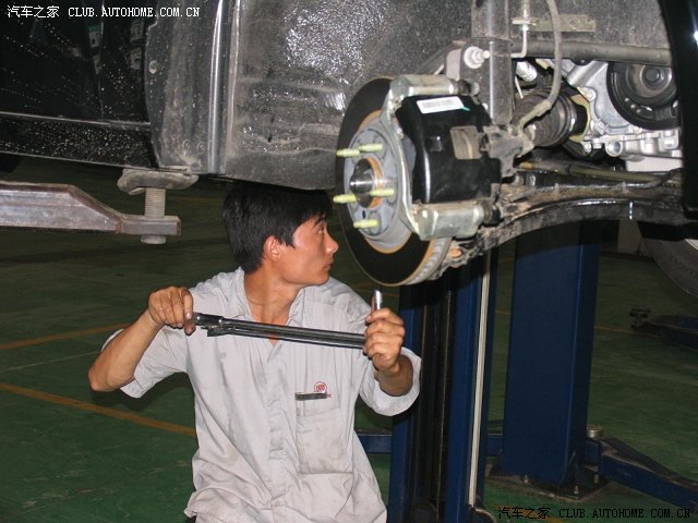

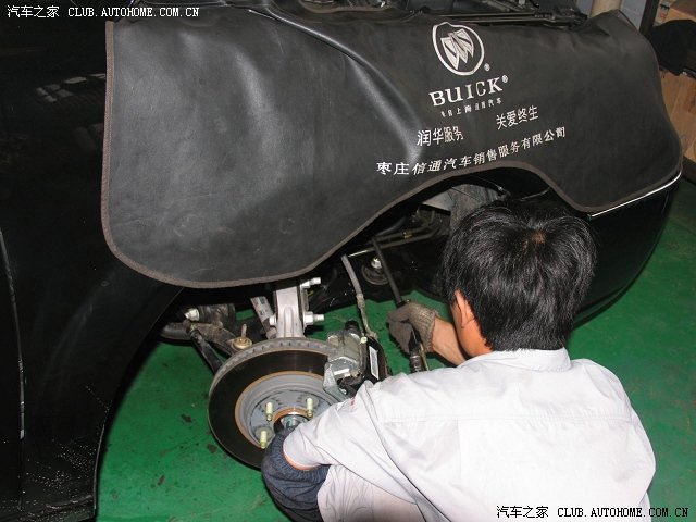

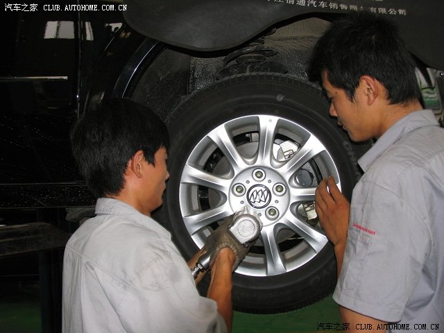

拆卸右前轮

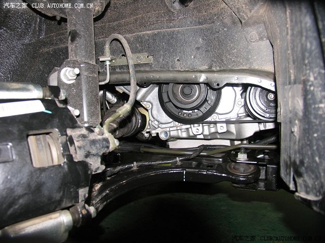

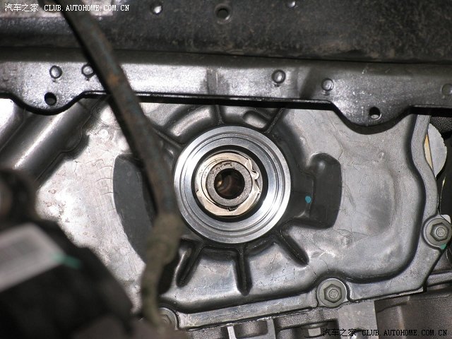

仔细检查、、

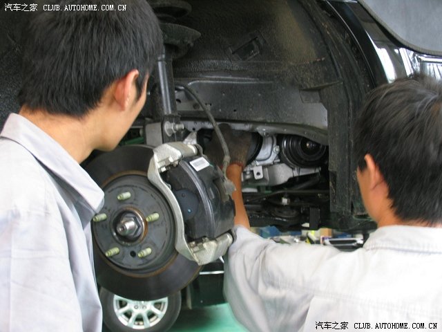

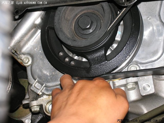

看见前曲轴了吗、、

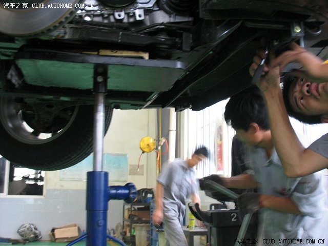

间隙不够不能取下曲轴轮子只能下落发动机了,油压工具顶上发动机底部松开固定螺丝、、

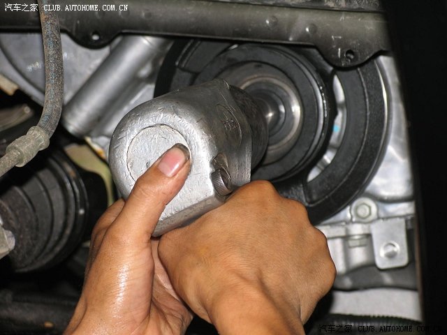

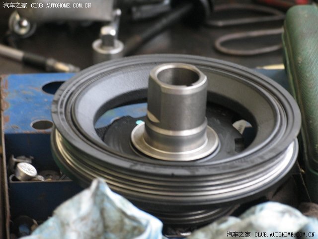

曲轴轮取下来了、、

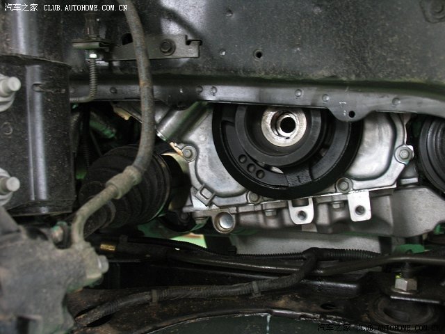

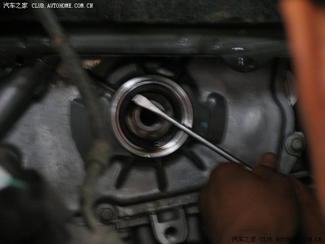

看看故障的油封处、、、
取下油封、、
箱体没有发现毛刺和砂眼,分析是油封问题、、

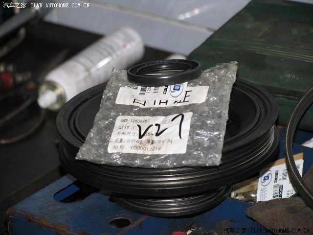

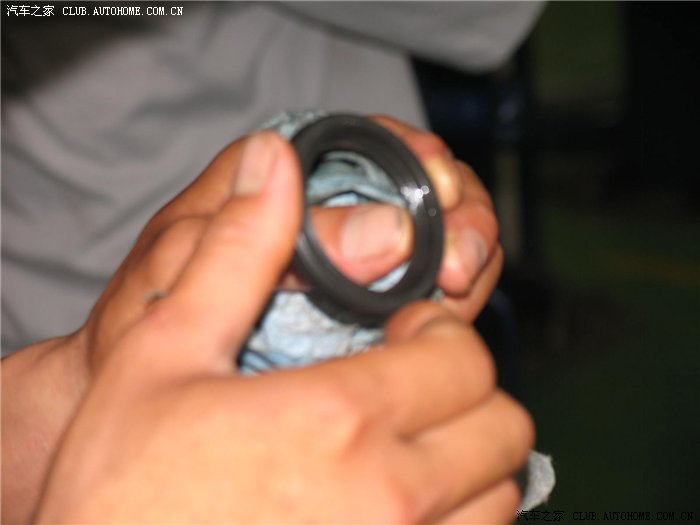

新的油封、、

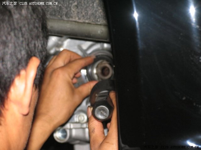

涂上密封胶安装油封、、
再继续安装曲轴轮子、
油压千金顶起来发动机到位置,再紧固好发动机底部螺丝【紧固时用震动加力矩的专用工具】
杨技师工作真细致,在清理原油垢【汽油雾化加高压风清理】
