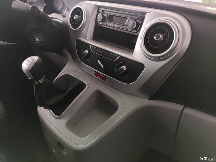

选车录音机,太out了,

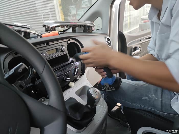

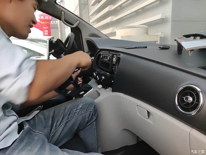

    一言不合就开拆,这车安装还是比较简单拆装的,只要工具合适,安装还是方便快捷的
相中这个导航了,对这个也没多少了解,感觉好看实用就行,没了解什么牌子,也没具体问。

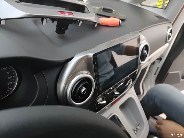

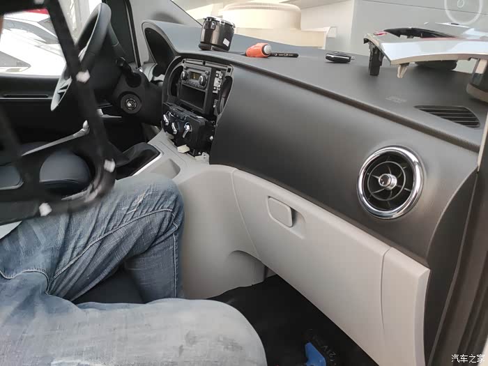

已经拆下来边上的边框了

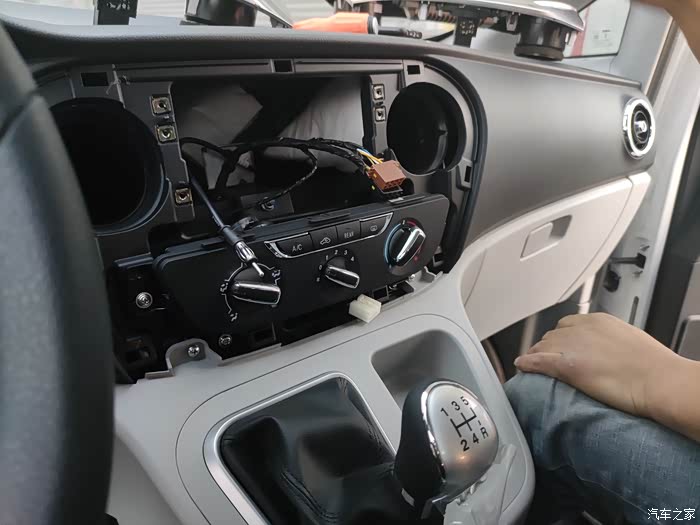

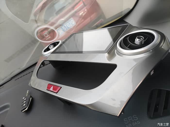

这是拆开储物盒后内部景象,车机喇叭插头,天线,都在一起包裹着,提到拆下储物盒时主意副驾驶安全带指示灯,防盗锁指示灯都在盒子下面有个插头, 一定要拔下来,把模块从储物盒扣下来,车机面框下面有模块安装位置。

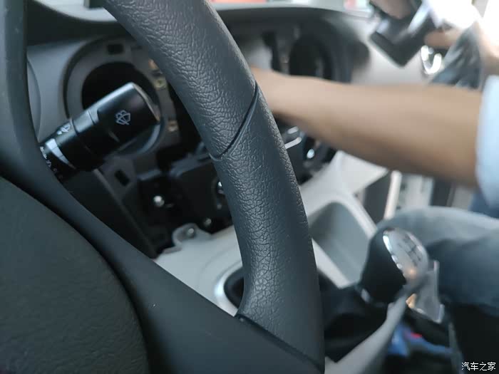

拆装过程,拆装原车螺丝

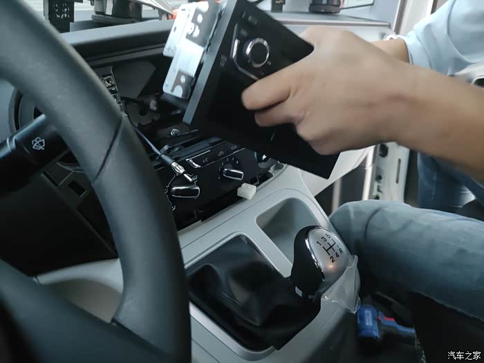

研究了一会儿,向着脸对着的方向稍加用力巨型储物盒变被小哥拽了出来,原来大屏是卡扣卡在上面的
原车收音机,终于拆下来了
后面的线束,气囊也看的见,所以拆的时候还得小心点

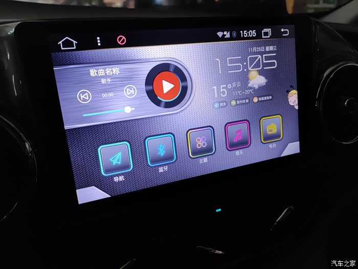

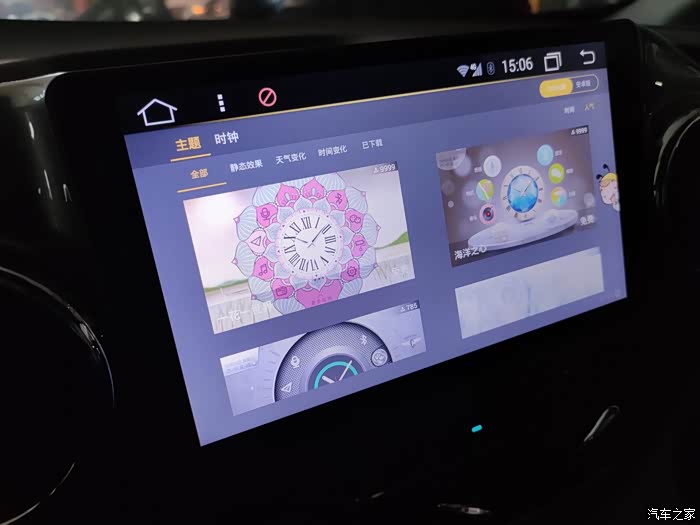

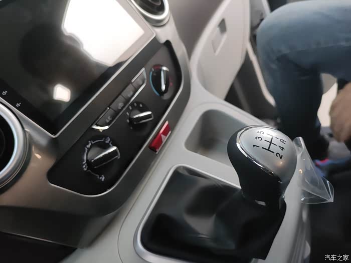

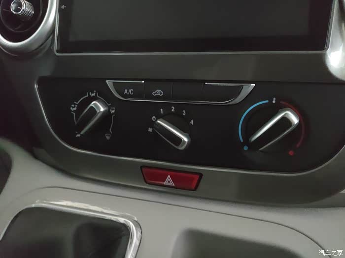

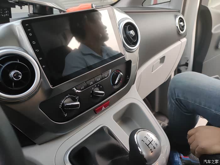

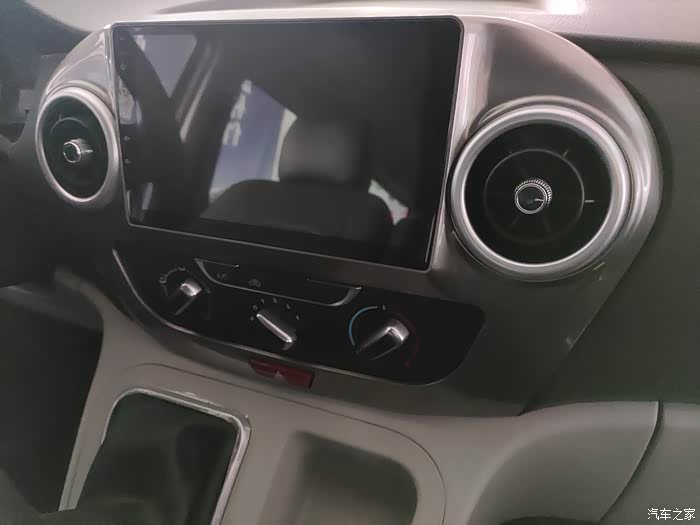

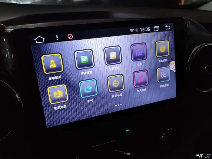

     已经经过一段时间的安装,终于大功告成!中控显示屏瞬间使你的车子高大尚,一般的导航都会甩出来一根USB,这个以你购买的导航为准
装上导航屏幕大了不少,上档次多了

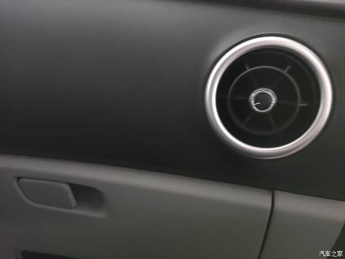

空调吹风口

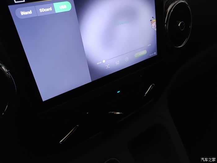

        安装完后,要记得调试一下新装导航的各种功能和汽车原有的电路系统,转向灯、喇叭等,因为要改车内电路的缘故,防止换导航过程中接错电路,导致无法汽车正常行驶。

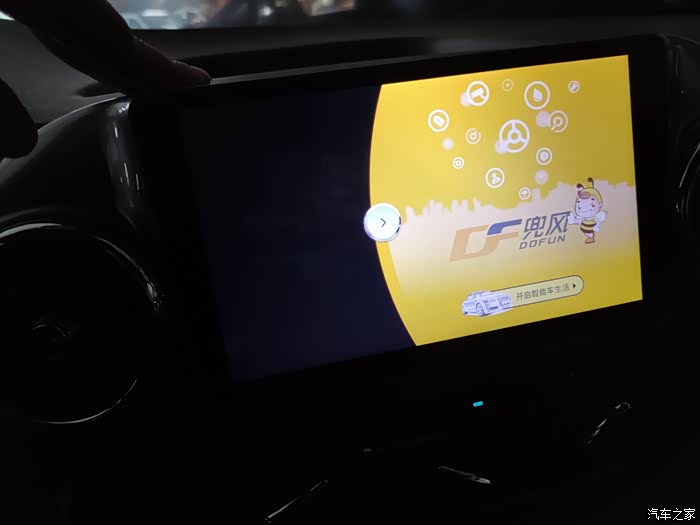

装了几个软件,打开无延迟,与智能手机没啥区别,原装的喇叭音质真心不错,只是缺少高音头,稍有遗憾
       刚安装好,还有许多功能不会用,隔膜隔膜在给大家分享,其实按个导航去外地路上方便多了,
