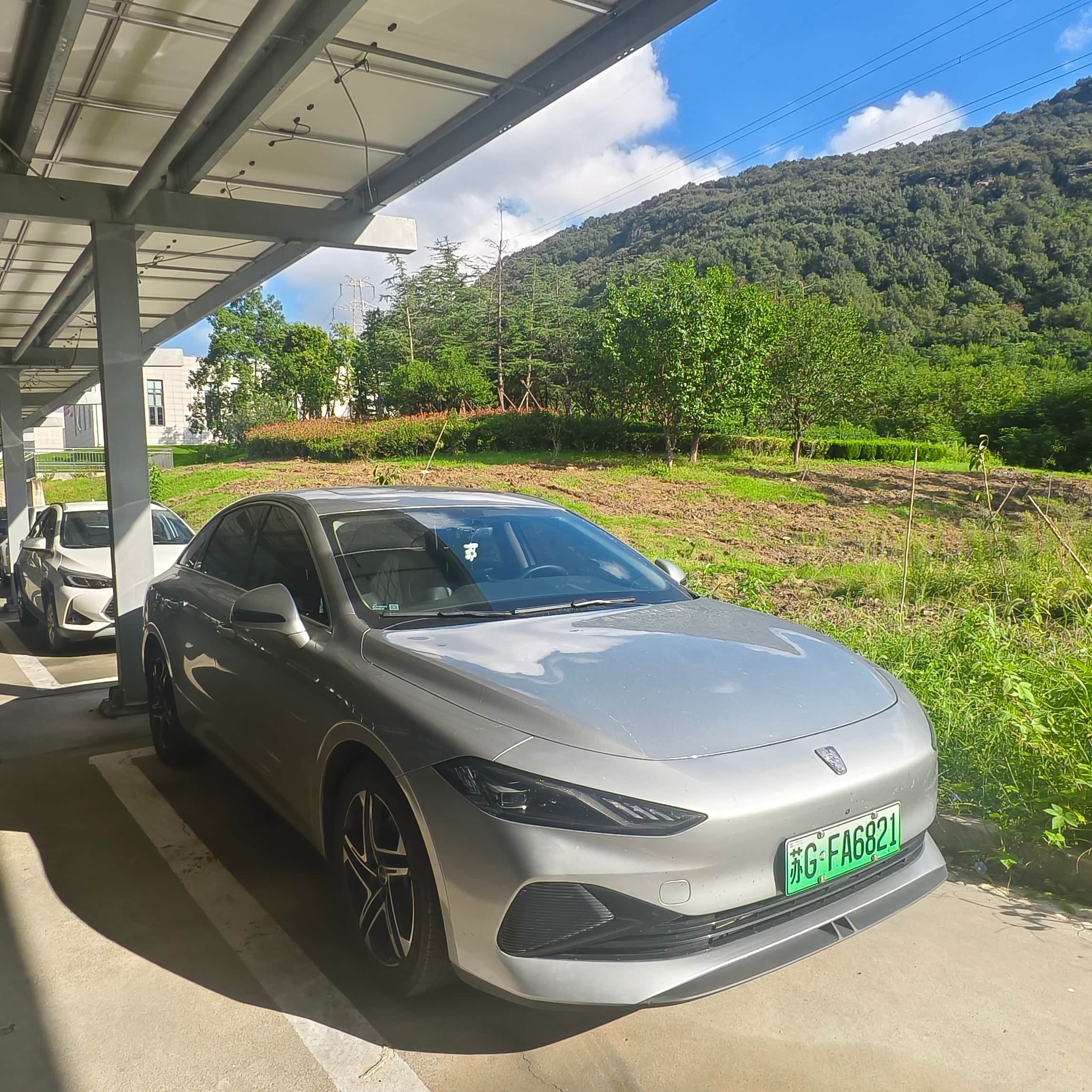

保养的好,看起来也很帅

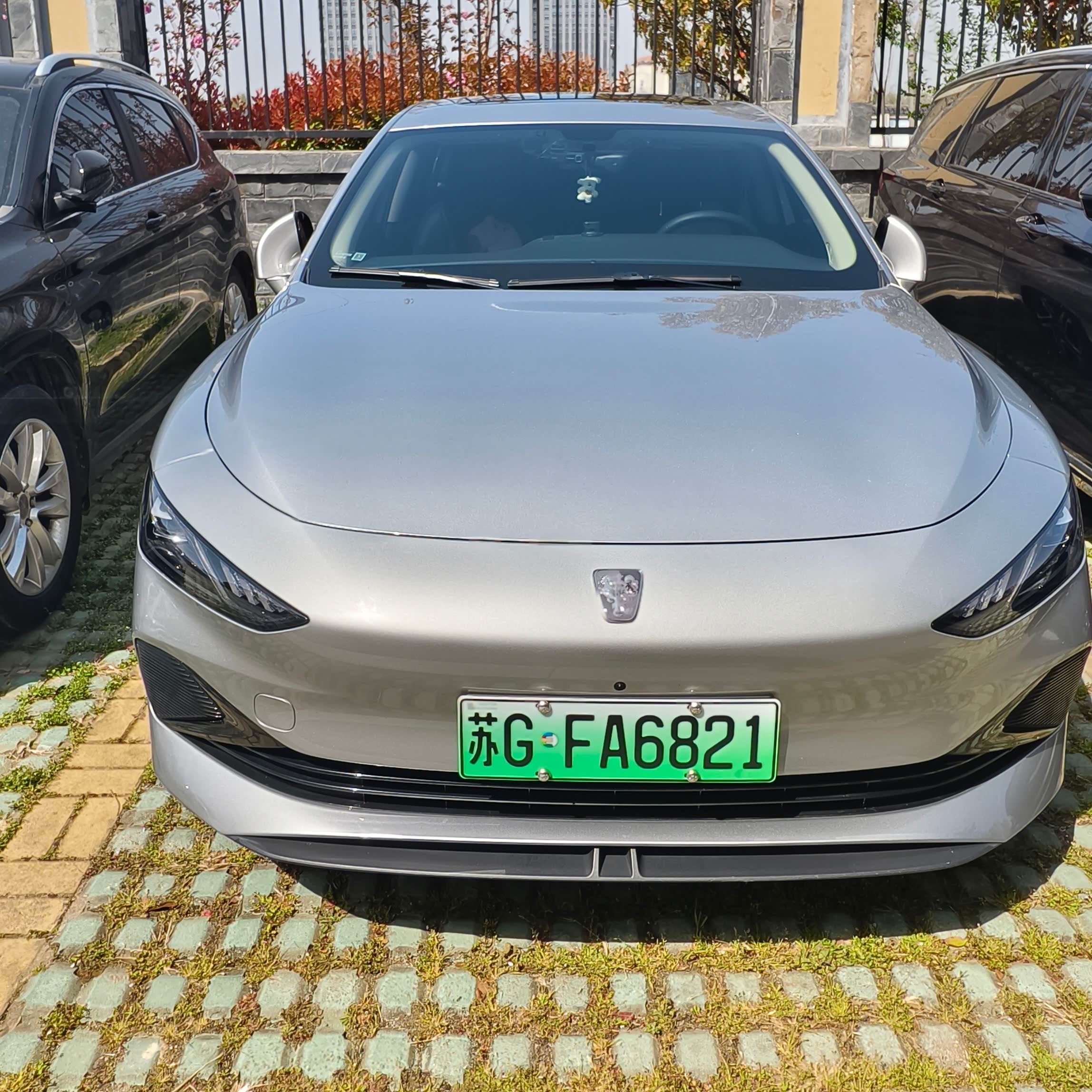

车辆看起来非常不错

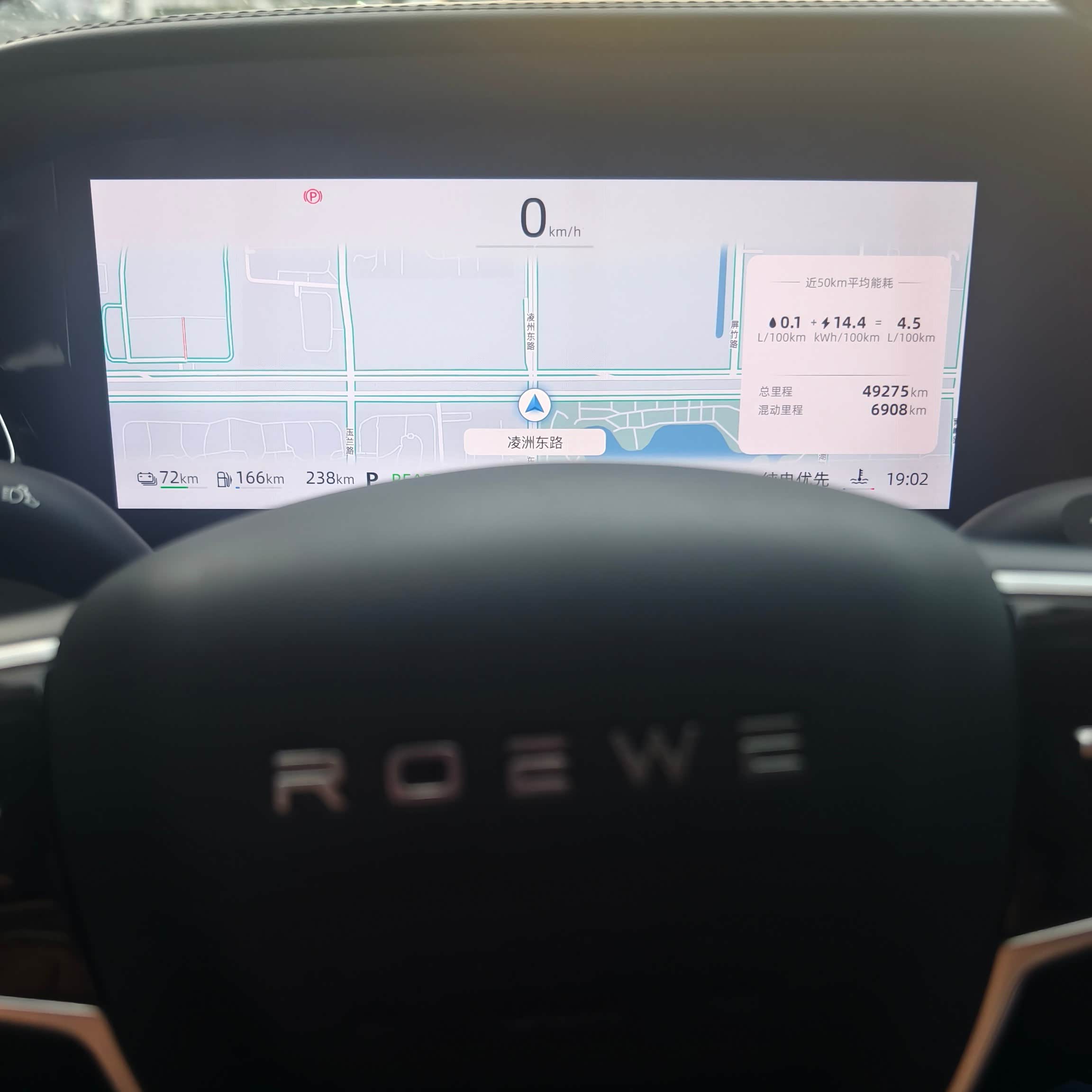

里程表额里程,油耗实打实的

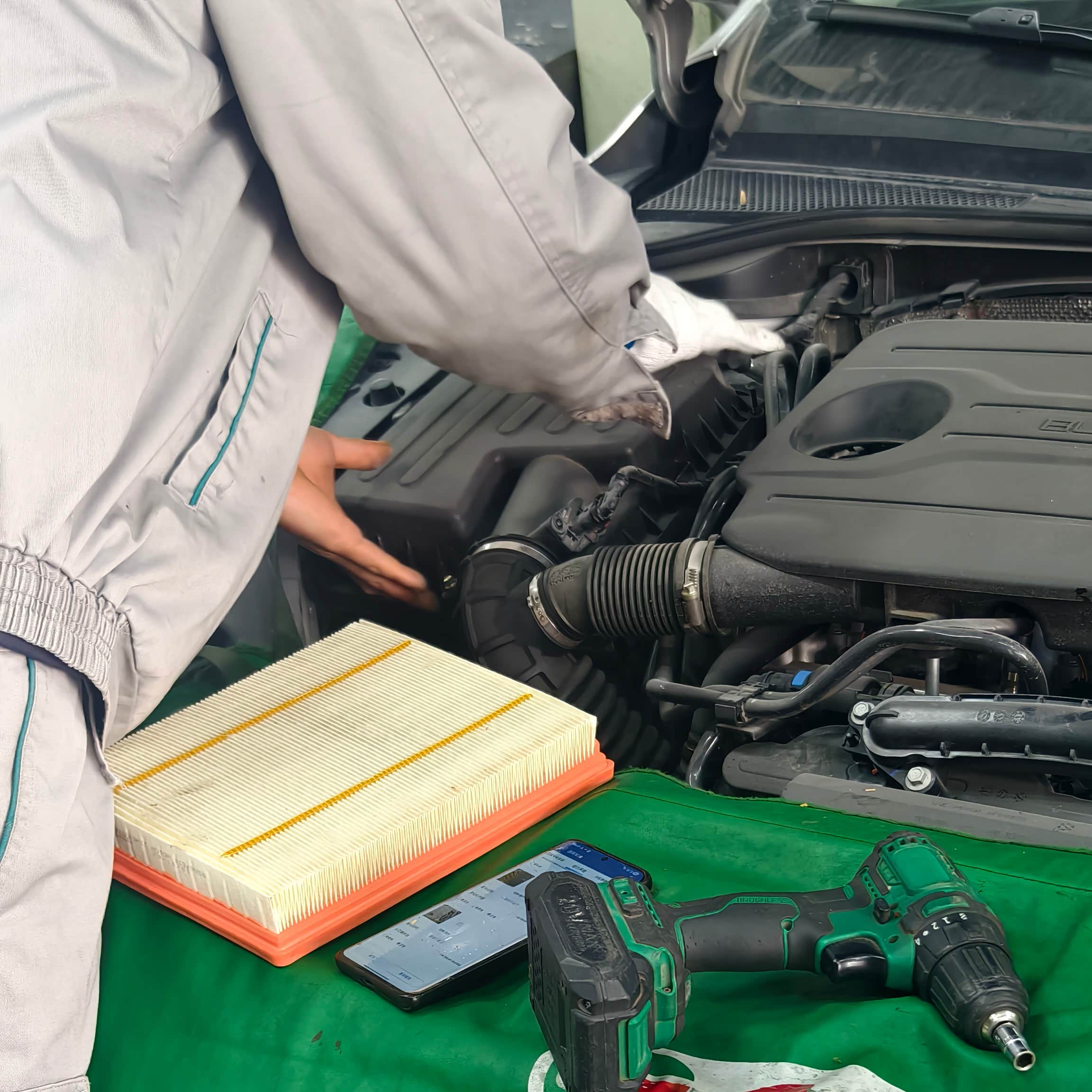

更换空滤,空气滤

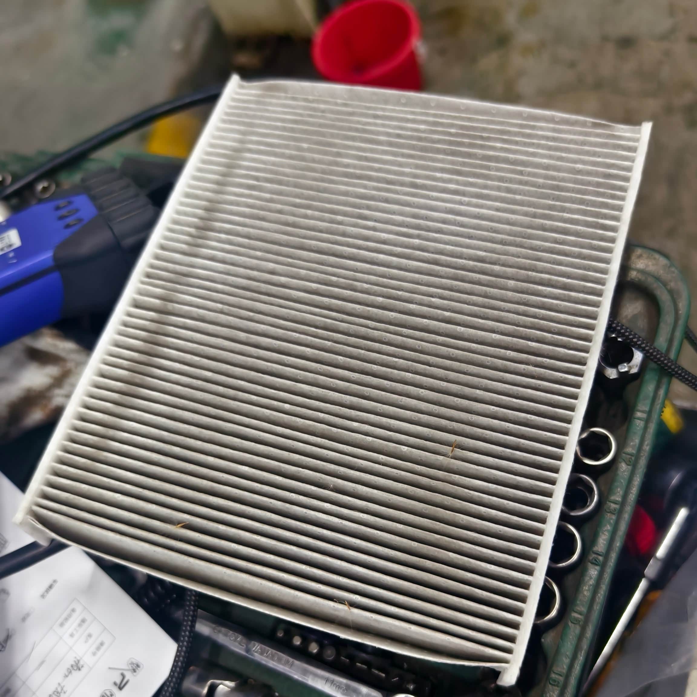

更换空调滤
空气滤芯、空调滤芯:我常规1万公里/1年检查一次,市区灰尘大、扬尘多的环境,一年一换最合适。空气滤芯保证发动机进气纯净,空调滤芯直接关系车内空气质量,成本不高,不建议省。

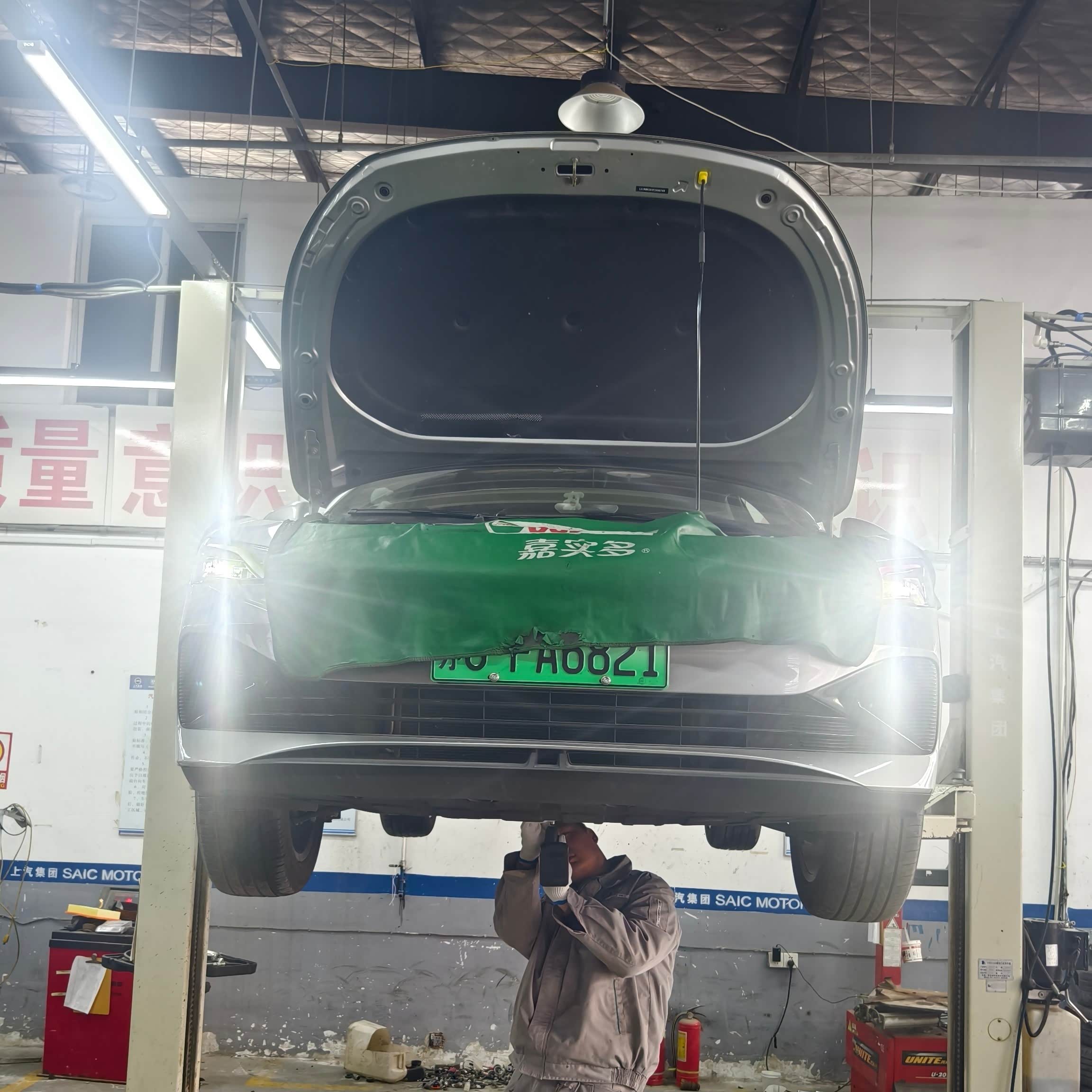

定时检测非常有必要

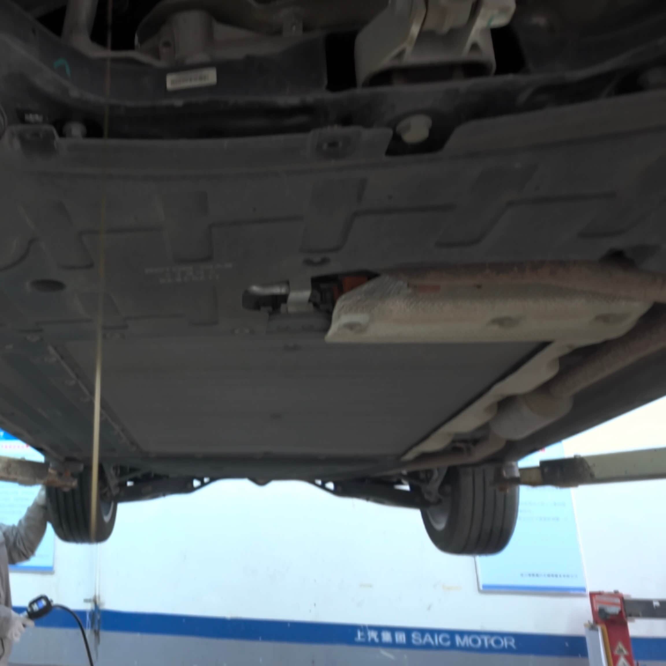

底盘,高压线束检查
动力电池检测:每次保养读取电池健康度、压差、温度、循环次数。我两年半近五万公里,电池无衰减,纯电续航和新车基本一致,日常慢充为主、偶尔快充的充电习惯,对电池养护非常友好。
电机、电控系统检测:检查电机工作温度、线路接口、电控程序工况,排查启停、切换动力时是否有异常。目前整车动力切换平顺,无卡顿、无故障码。
高压线路检测:重点检查线路绝缘、接口紧固,杜绝老化、松动隐患,保障混动系统安全稳定运行。

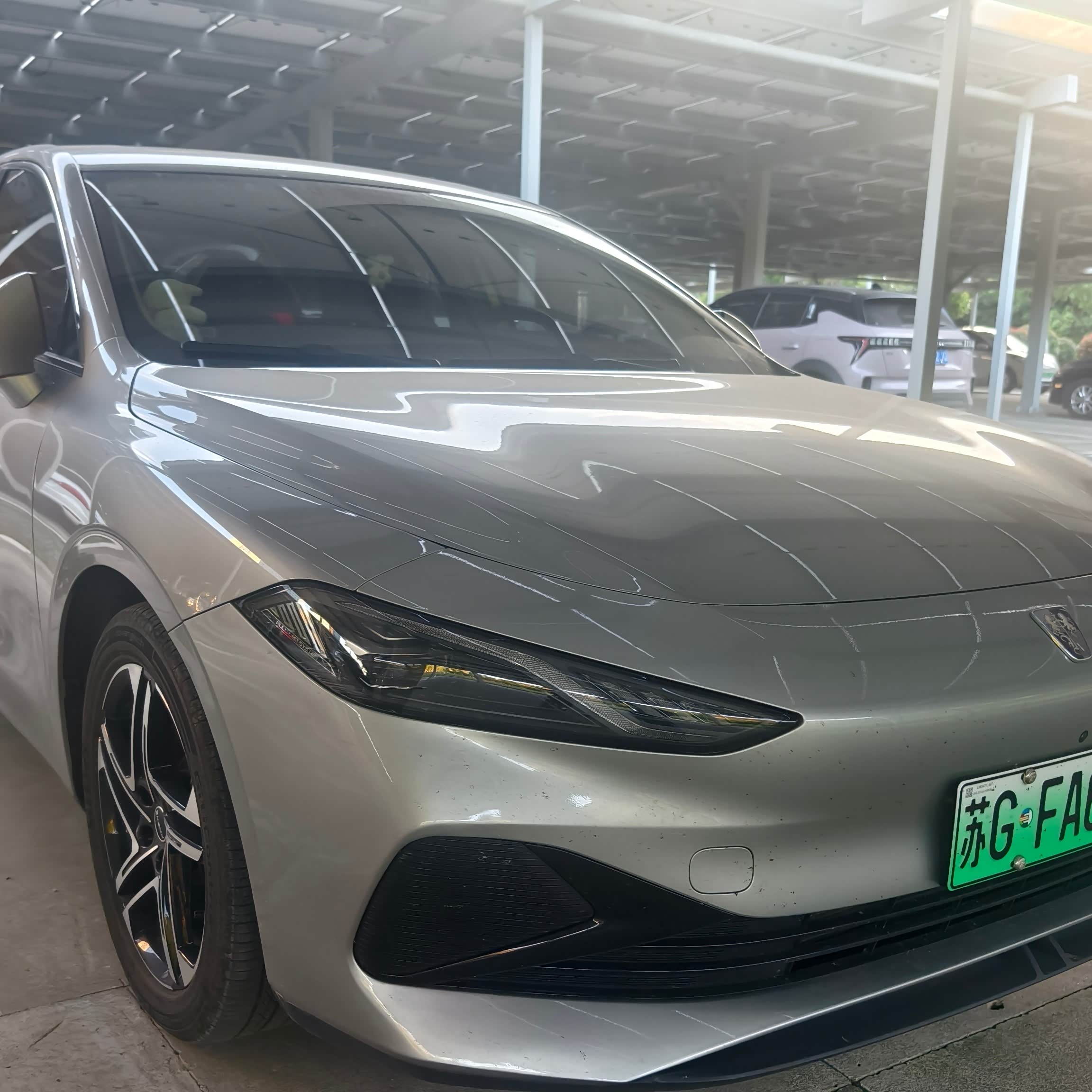

侧颜很美!

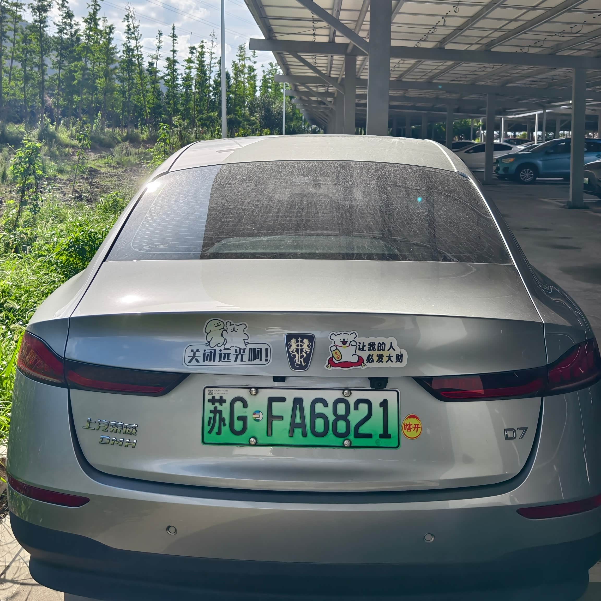

车尾也很在线
