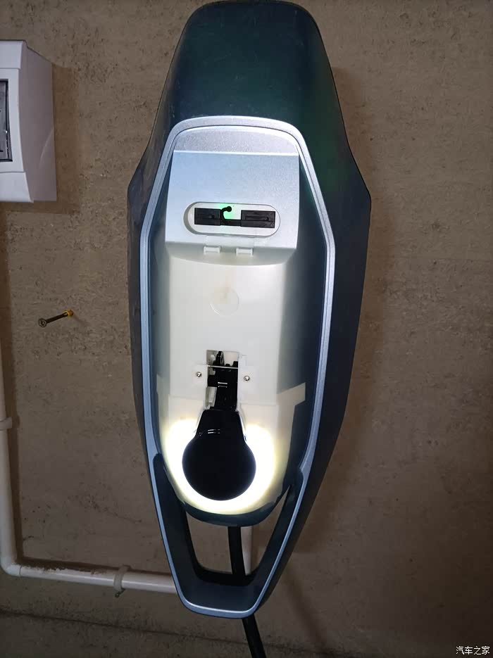

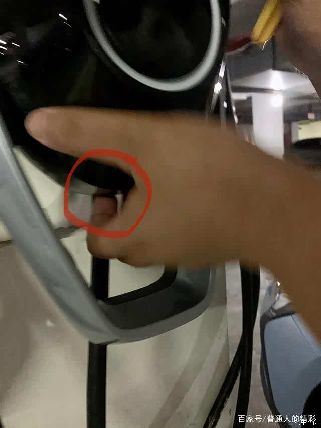

按照说明书拆卸外罩壳,说明书上的上下是充电桩安装完成后的上下方向,先用螺丝刀或者撬棍撬一下,让后按住上盖的上端,从下向上一推就卸下来了,比想象中的轻松。
完美拆卸,卡扣没有损坏。也是拖之前车友“普通人的精彩”的福完美操作。

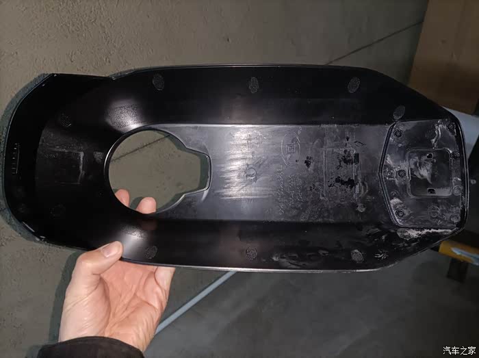

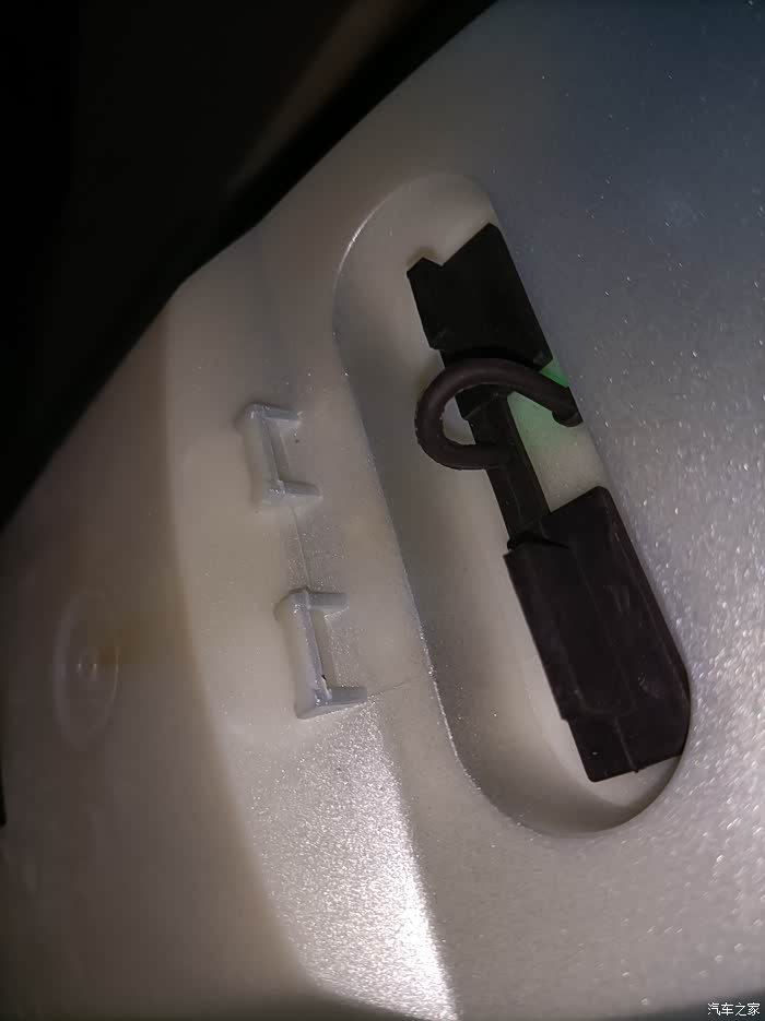

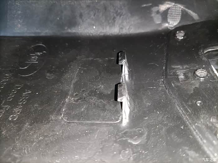

从这个图可以看到卡扣的清晰情况
充这个图可以看到卡扣的清晰情况,看到结构后,你再拆卸的时候就会心里有底。之前由于没有找到实物的详细照片,着实担心了不少。其实难度不大。
就是这样的结构,卸下时挺轻松的。

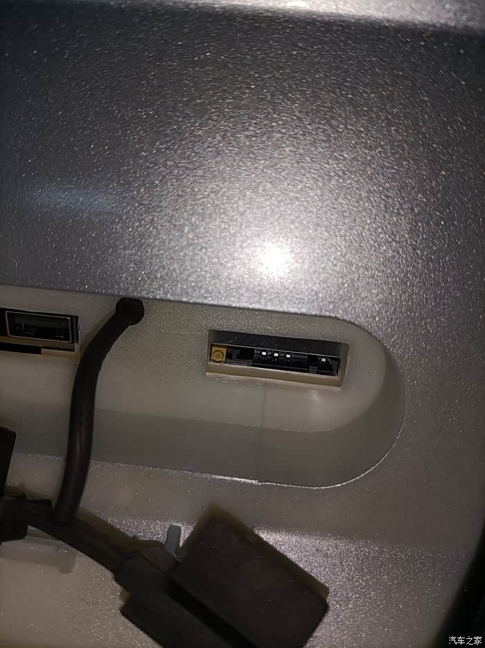

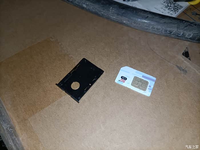

这是安装sim的位置,
支持的是4g网络,我用的5g的卡也好使向下兼容了。
