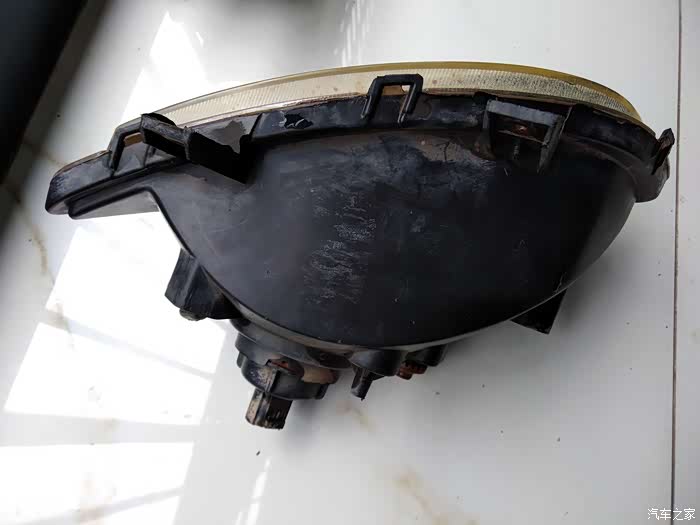

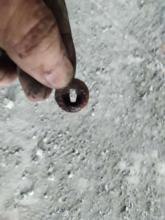

由于宏光刹车太软,就想换个刹车片试试,看有没有改观,结果由于不小心把刹车分泵皮塞弄掉,导致空气进入,现在又要排气,所以在这里提醒大家不管换什么都要小心。本来还想把雾灯改成日行灯,结果花半天时间拆下来了,结果杯俱了,灯是拆下来了,打不开灯罩。用热风机吹半天也拆不开,在网上看着别人拆简单怎么自己拆不下来呢?最终只能放弃!在这里还要感谢老白及车友的帮助及提醒!大家候车的时候一定要戴手套!虽然戴手套干活不太方便但是不会伤到自己!

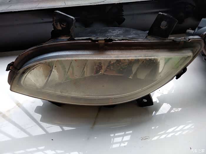

这是拆下来的雾灯,有点漏水了,所以才想改一下,结果拆不下灯罩!
弄了老半天也弄不下来灯罩,最终结果失败

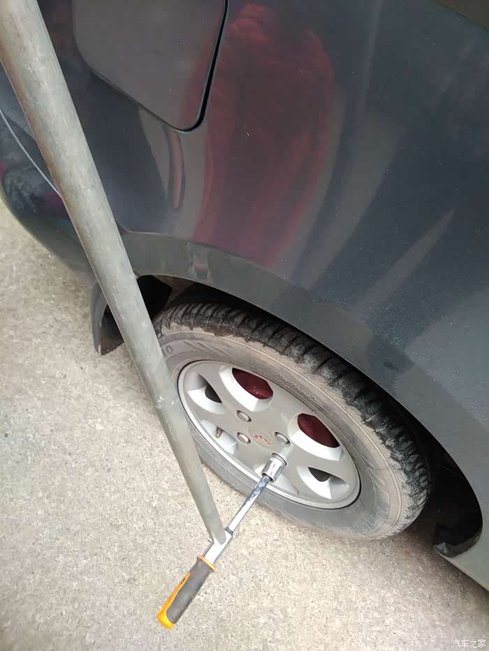

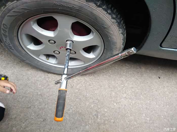

还好准备了根钢管

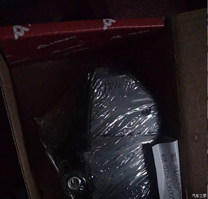

网上买的刹车片

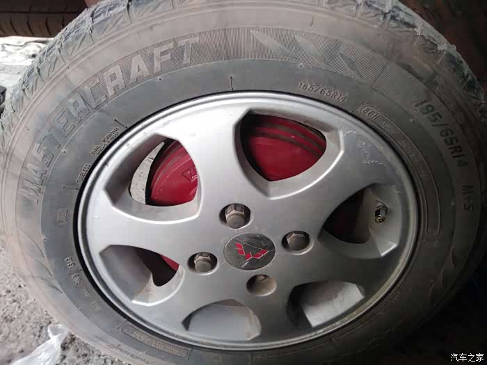

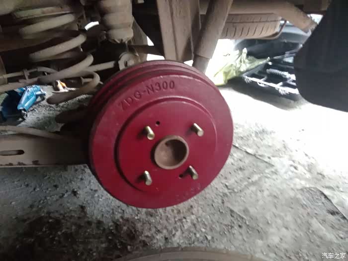

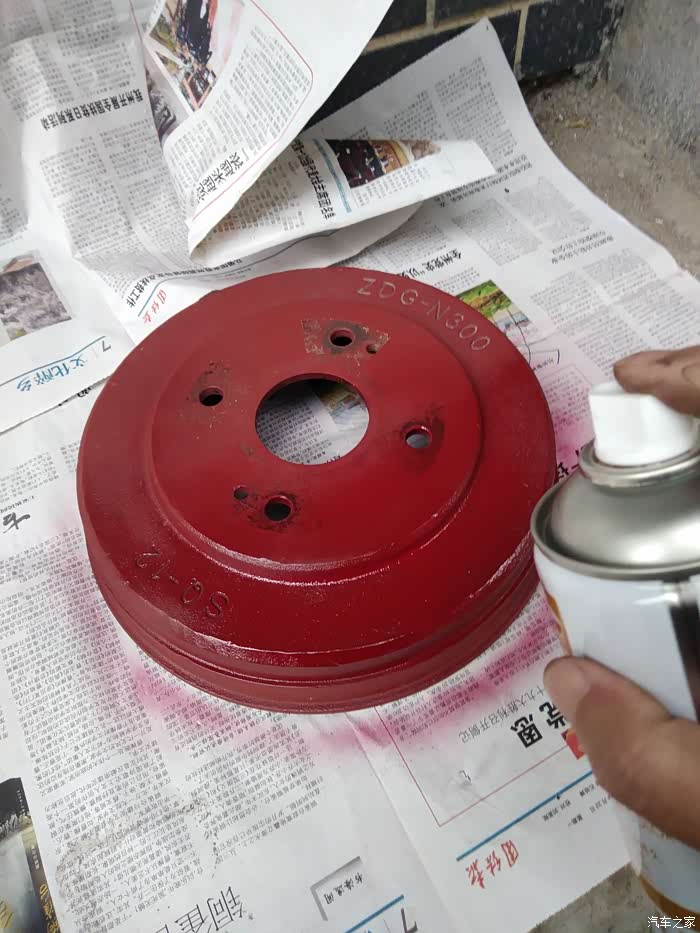

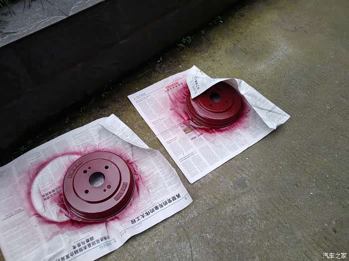

这是上次做的防锈,今天准备再喷一下漆

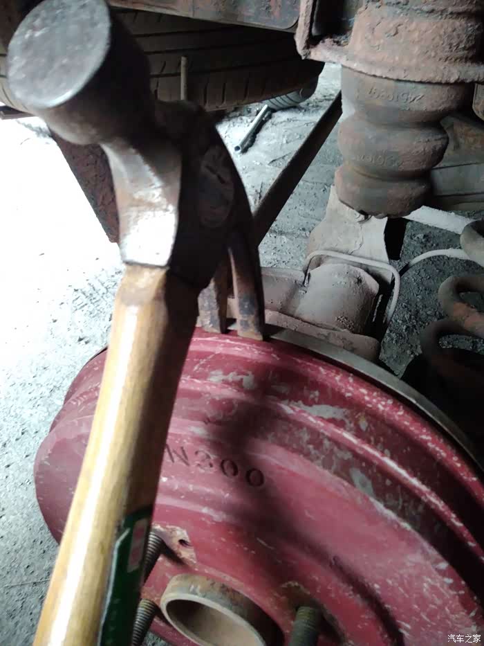

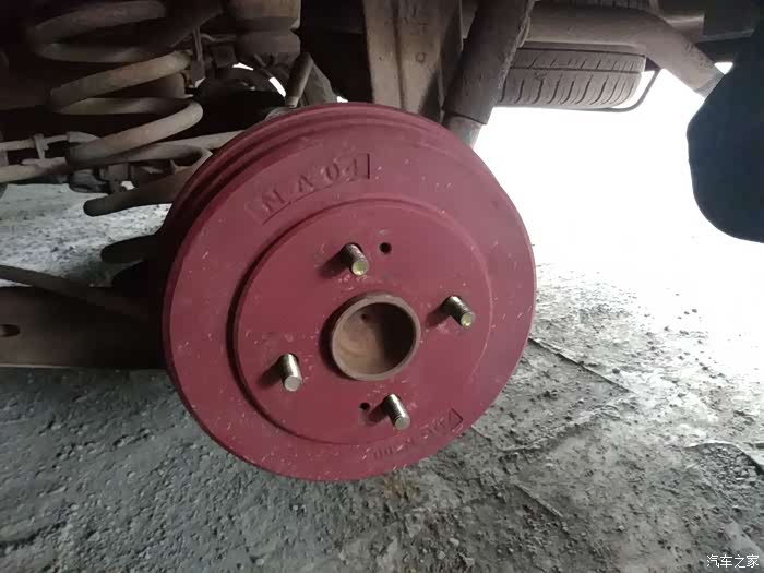

这个用来拆刹车盘是不错的工具
这是喷好的的效果,喷了两遍!下雨了就没喷了

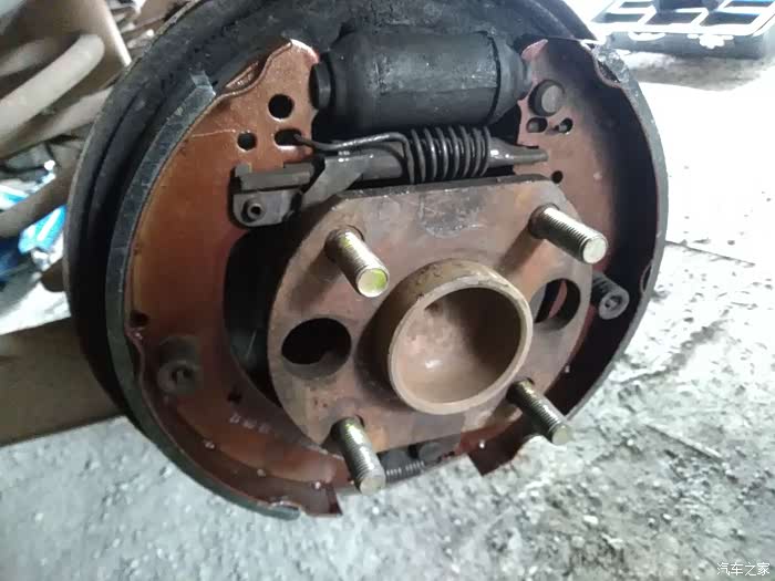

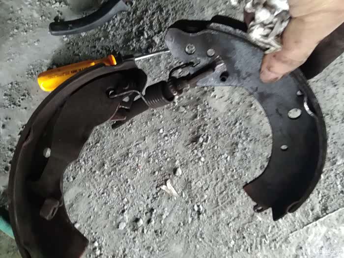

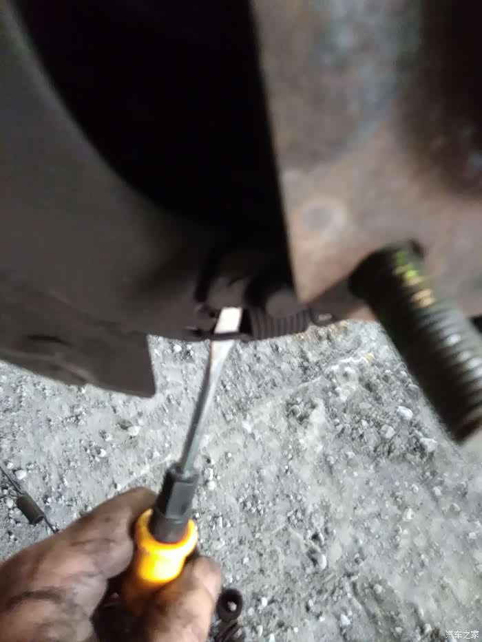

你拆中的卡扣,往下按就可以转出来了
这个是弹簧卡扣
这是卡扣,有点难拆,掌握技巧了还是好拆
这个装上后的效果

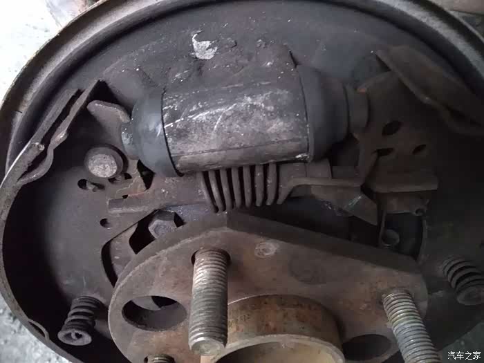

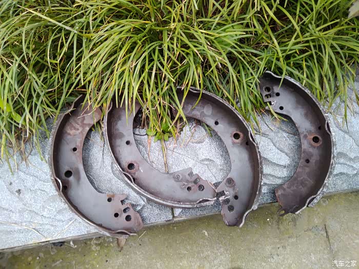

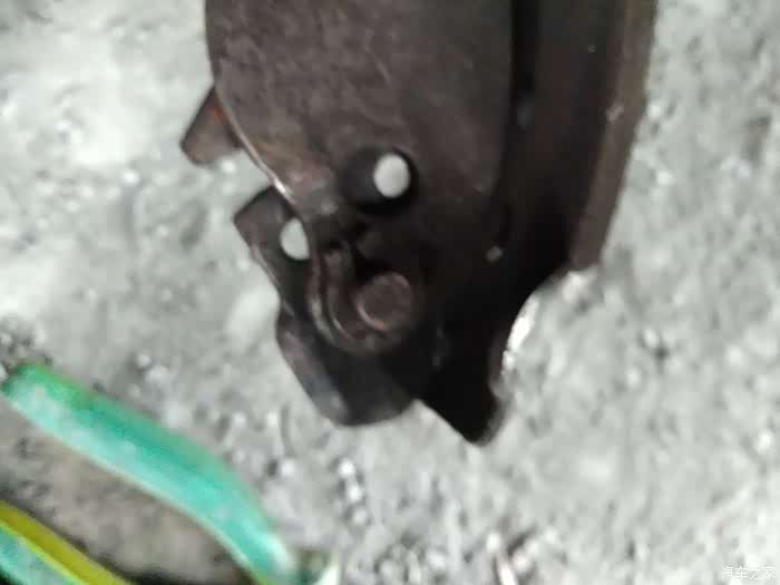

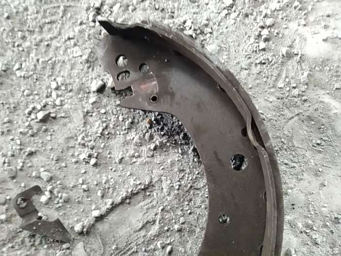

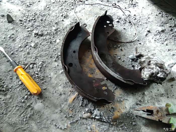

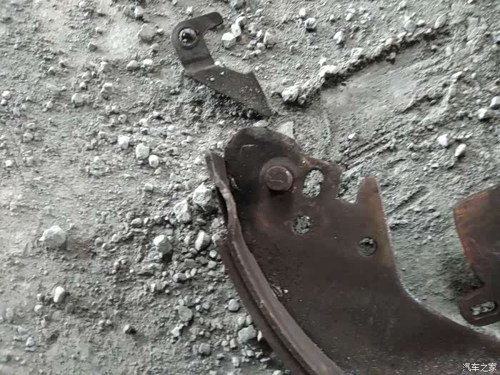

这个是拆下的旧刹车片,这面看着还比较厚
这样看有一个已经快没了
