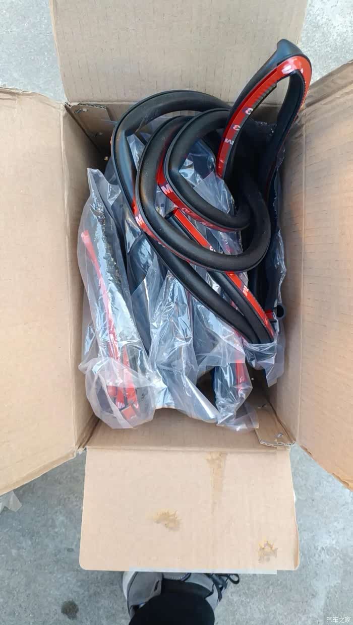

东西到了,先打开整体看下,有没有缺少,或者有没有什么问题。

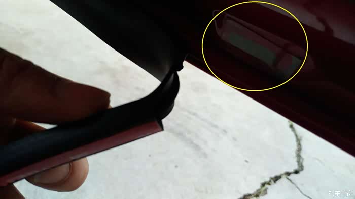

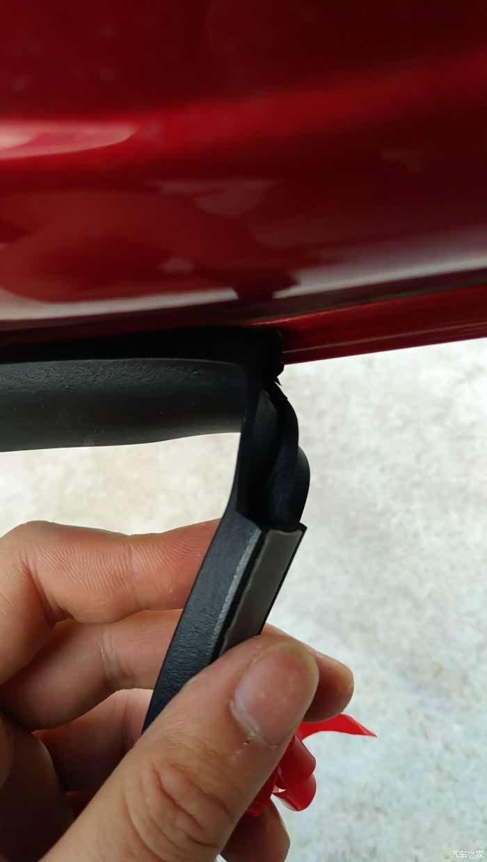

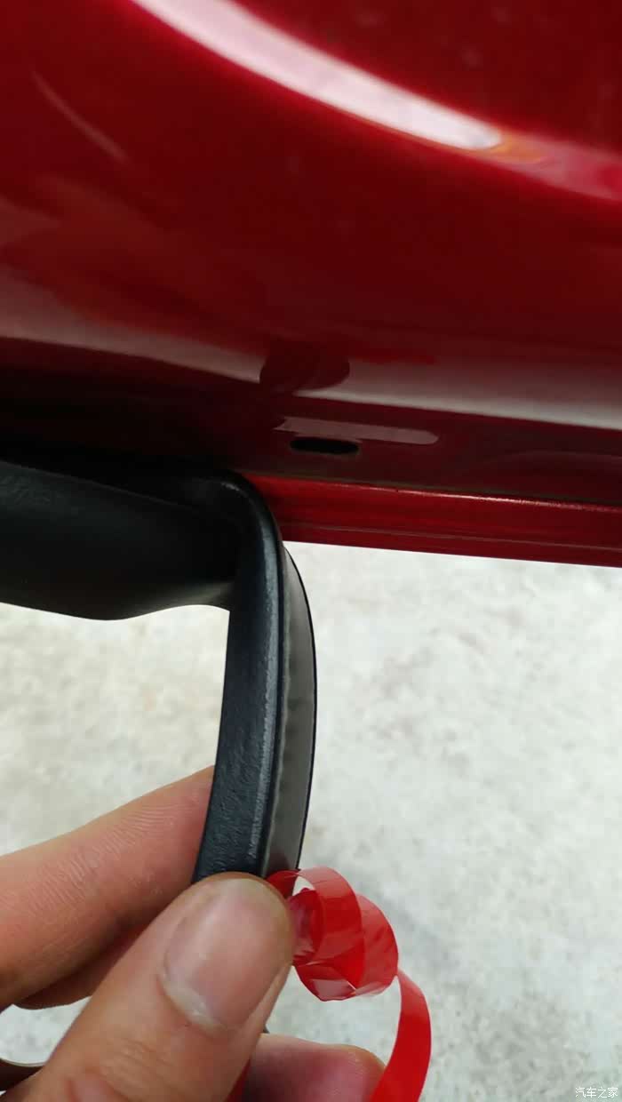

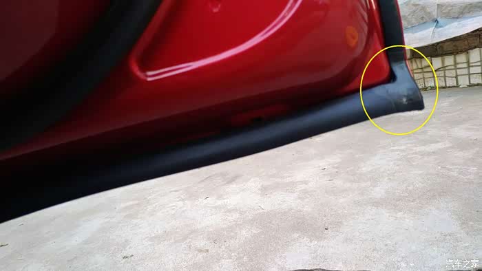

粘贴门的下底边时候,注意将出水口预留出来,否则会积水,减少使用寿命。
此处的出水口不知道为什么是被封住的,但是我还是将密封条的出水口给预留了。如图所示出水口的剪法,不要直接剪短,按照内部修建一个缺口就可以。
出水口,注意剪个缺口。
这个剪的有点丑

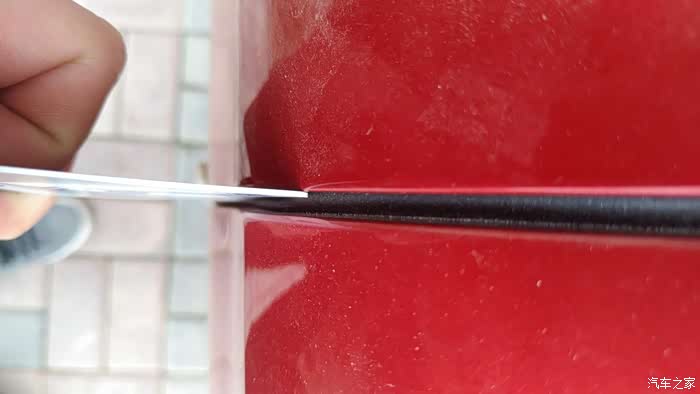

门上方的密封条要多预留一点,压在原车密封条后面。

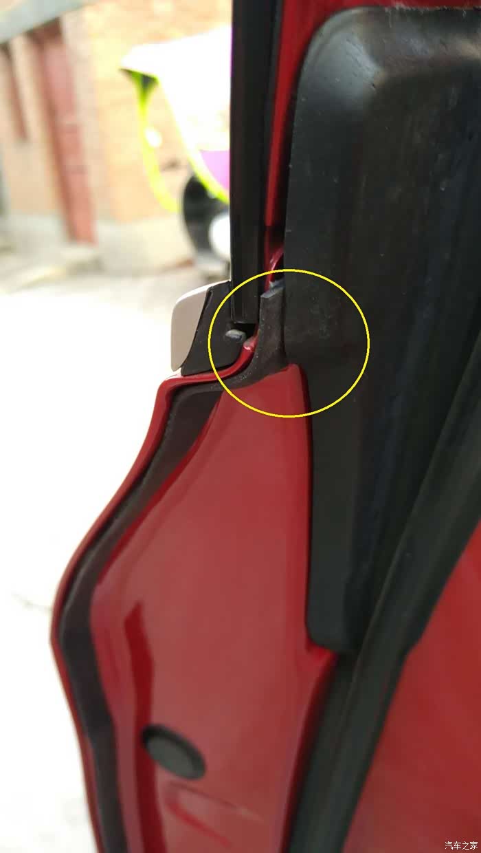

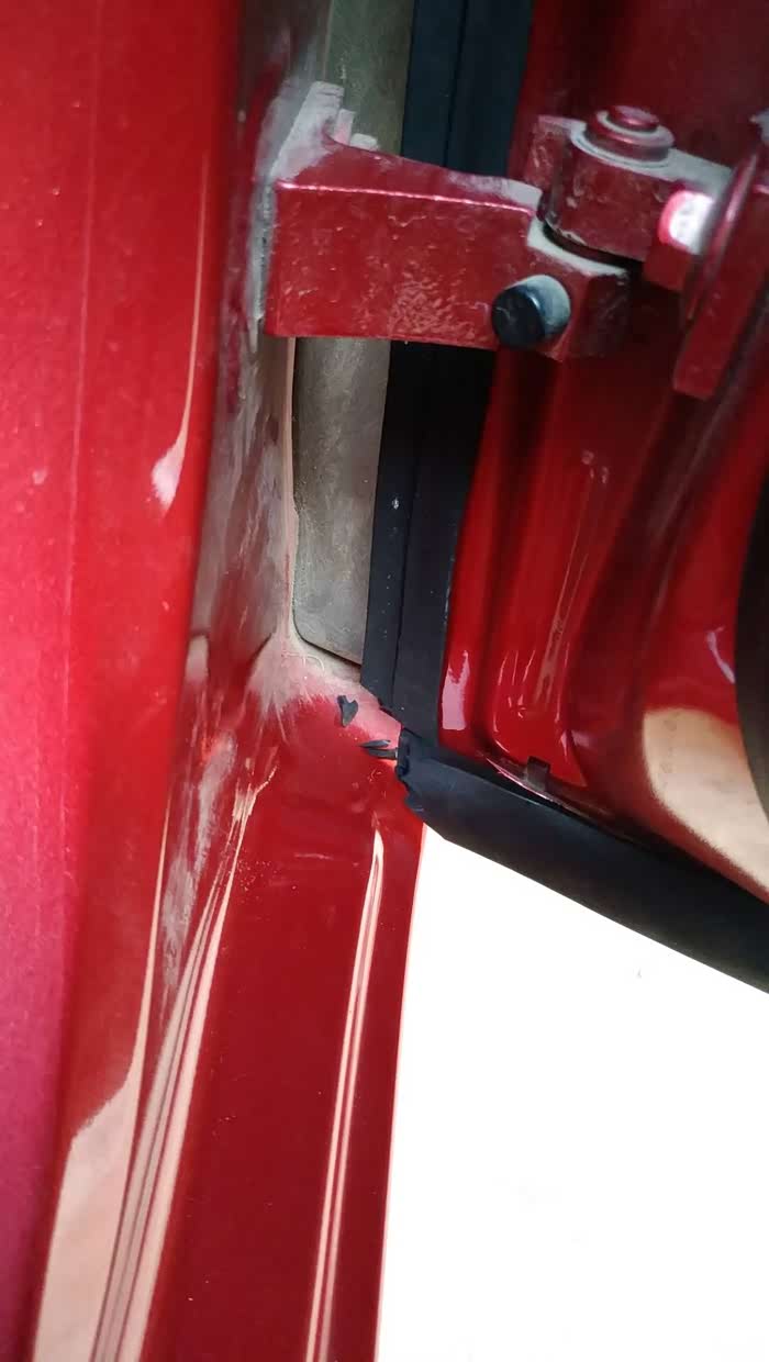

A柱安装最为麻烦,密封条多出的部门要靠近车内。不要着急一点点按压。
粘贴好了,此处有个细节,应该先比对一下,将密封条先剪断之后再粘,我是先粘好以后才去剪的,看看剪得丑的,我要接着修建。

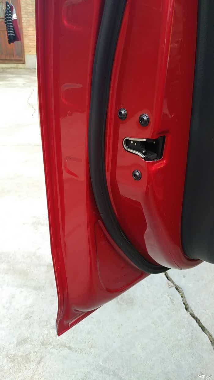

4门安装都一样,A柱由于地方狭小,粘贴时候一定要有耐心,不要着急。接下来是B柱安装。

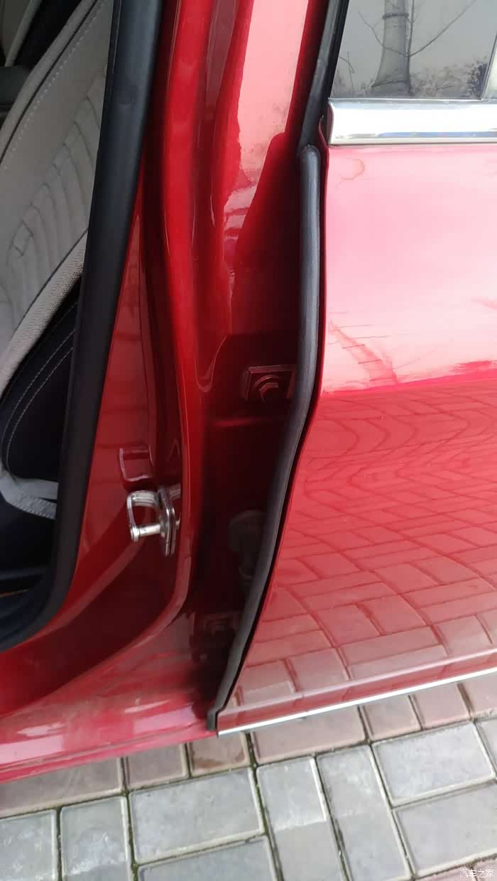

B柱安装就很简单了,注意将硫化头放在上面。
安装之后没有缝隙。

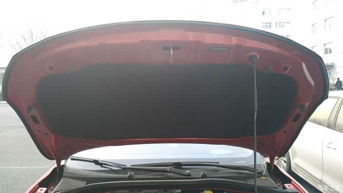

对于发动机盖,我直接粘在了发动机盖子上,视屏中建议安装到翼子板内部,我看了MG6的太短了,需要一部分粘贴在灯上方,位置粘贴不精准的话,盖上盖子看着不美观,所以就粘在了发动机盖上面。

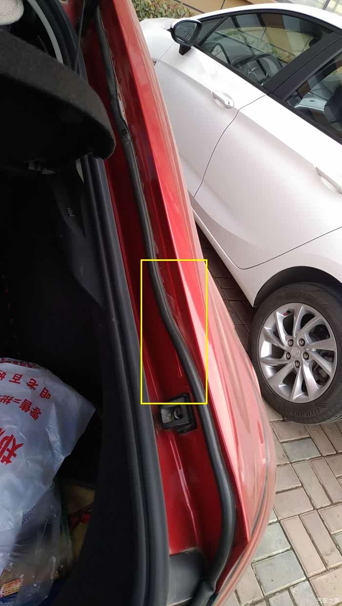

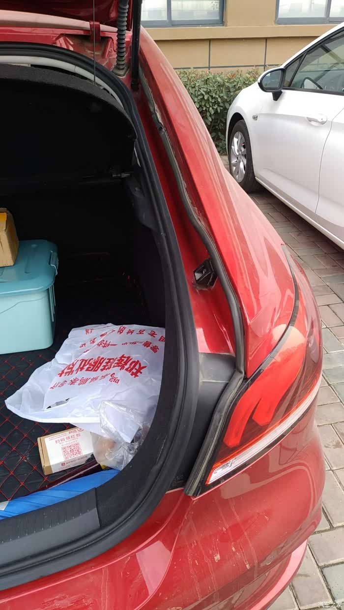

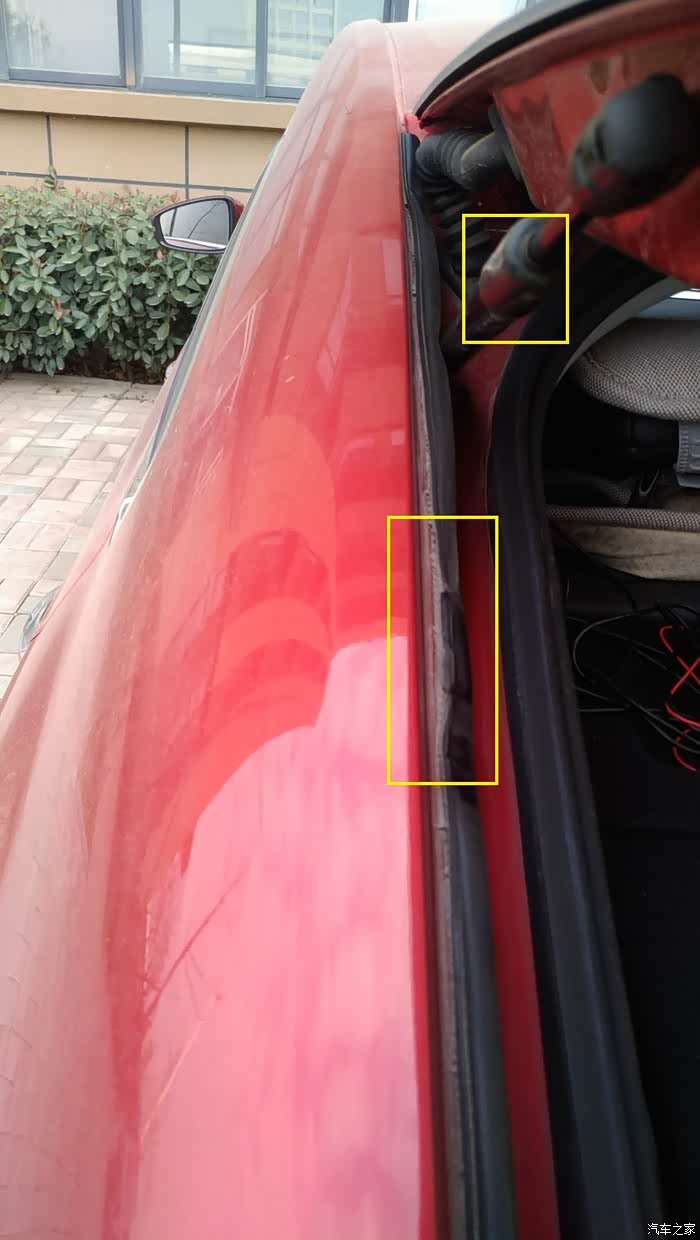

后备箱我建议跟发动机盖一样粘在后备箱盖子上,我这样就感觉很麻烦,并且这样粘贴太麻烦,注意车型是溜背的,标注的地方要拐个角度,可以盖上后备箱后确定位置。
这样的安装方法还有一个问题,就是后备箱关闭之后,我所标记的2个地方会干涉,所以我建议要不往下安装点,要不就是安装在后备箱上面。
