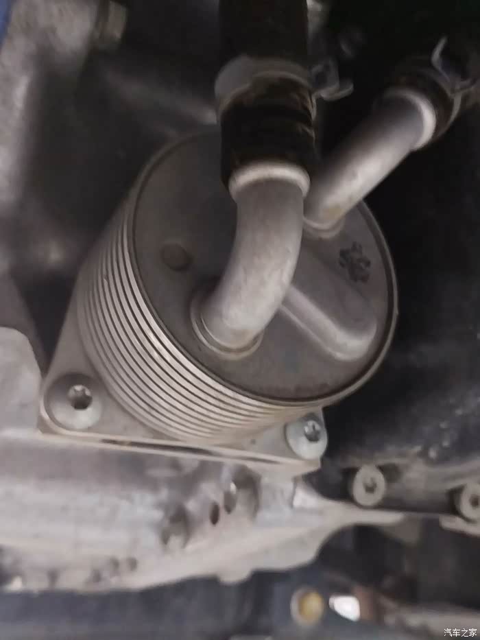

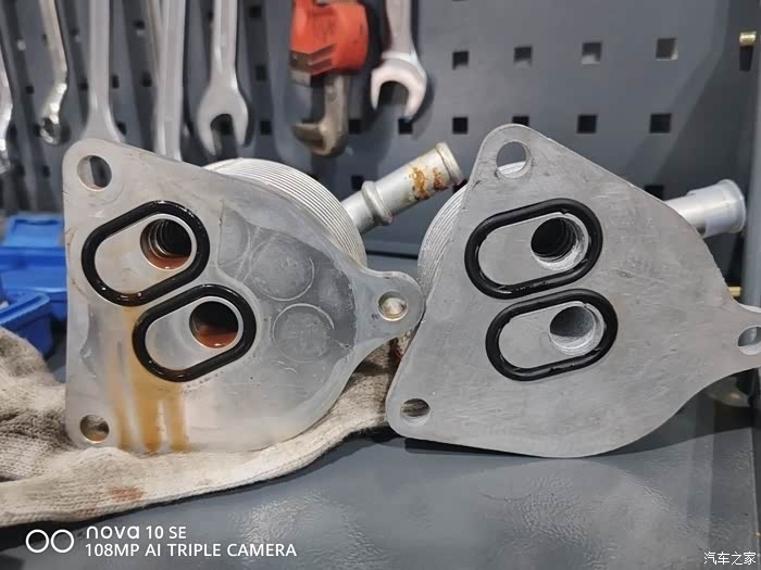

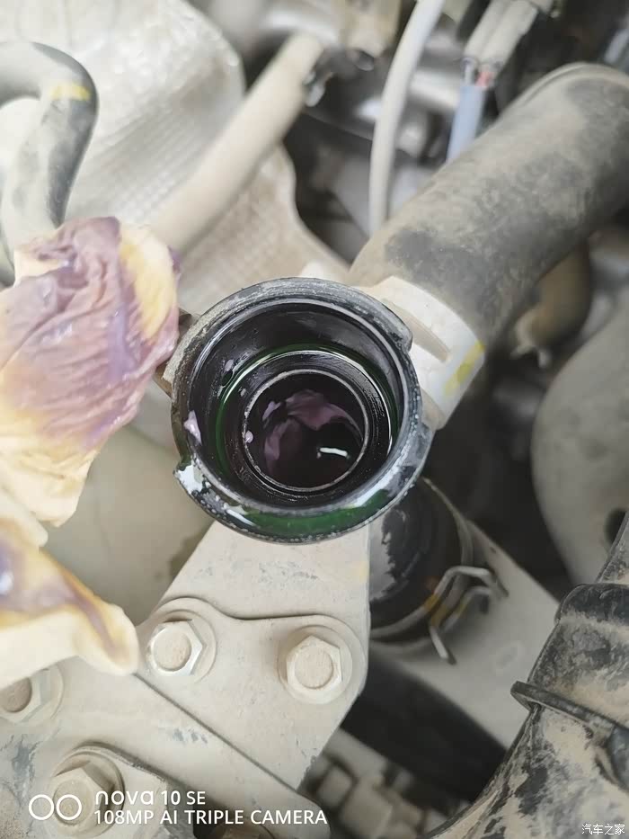

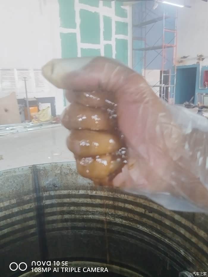

可怜的小维,6万公里,变速箱散热器坏了,导致冷却液窜入变速箱,变速箱油变质,乳化不是特别严重。用变速箱油洗了3次变速箱,最后一次放出来的油依然变质的,40码和60码有抖动,准备换变速箱总成了。友友们平时注意检查防冻液,有明显减少或者打开防冻液高压口(不是水壶口)看有没有变速箱油的乳化物(粉红色)。发现迹象赶紧换变速箱散热器。发现早了变速箱还有的救,晚了变速箱大修,要么换总成。
