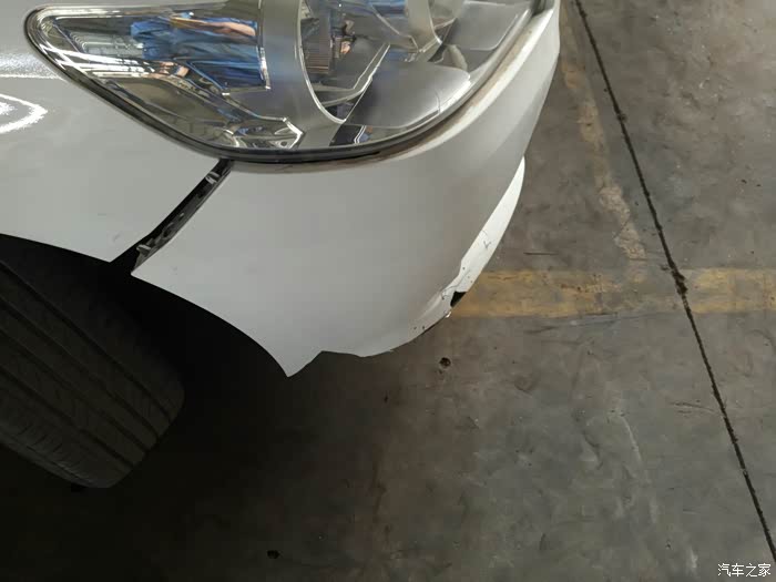

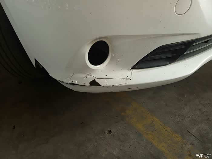

又一个大坑断送了我的右前脸 本次决定独自更换 不去4S店了

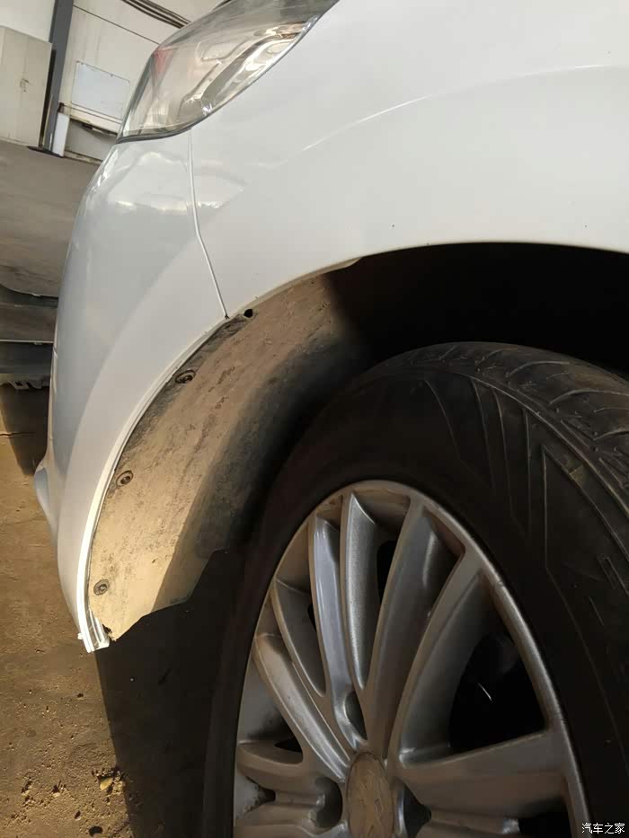

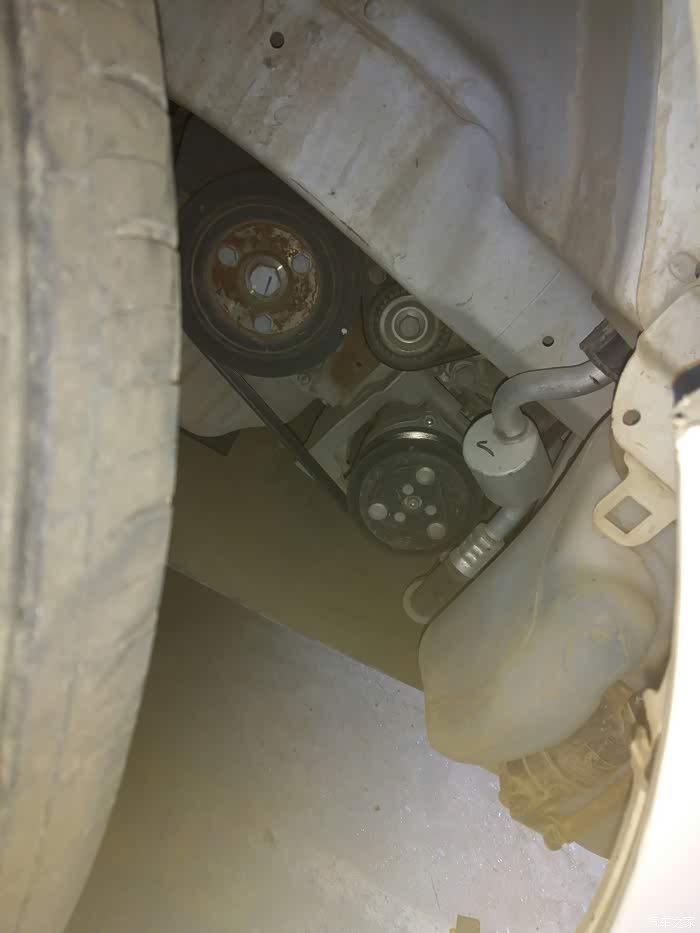

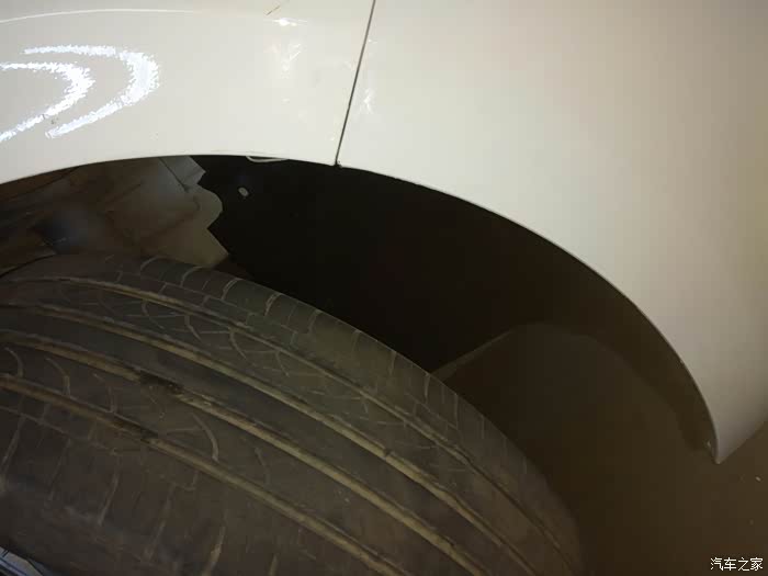

内衬也坏了 可以看到玻璃水 皮带轮

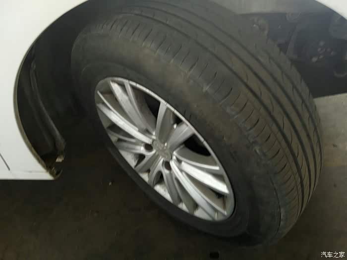

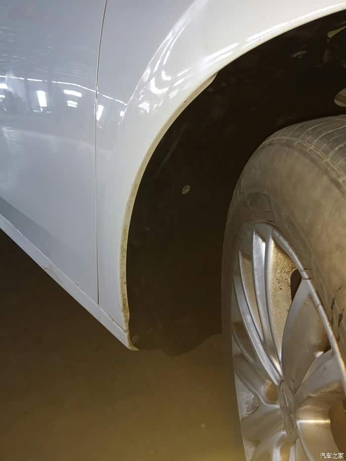

来张全面侧图 因为是副驾侧 所以轮胎右打死 卸内衬螺丝 很好找 我就不只出了 只不过轮胎内侧有两个卡扣螺丝别忘记了

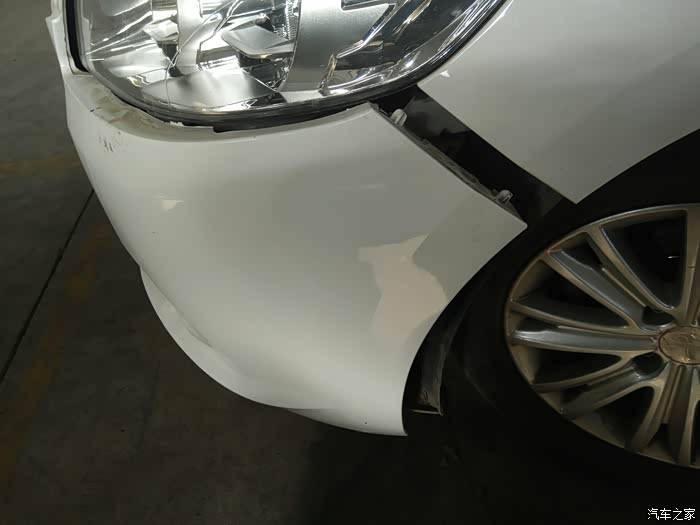

副驾侧 用十个的叉口扳手 在副驾侧集成大灯后下角有个外六角螺丝杆 拧下后往下轻拍保险杠即可
主架侧同副驾侧步骤相同
保险杠底下也有3个外六角螺丝杆(也是10个的方)两侧各有两个T20梅花螺丝(固定保险杠跟内衬)也不拍图了 一找就能找到

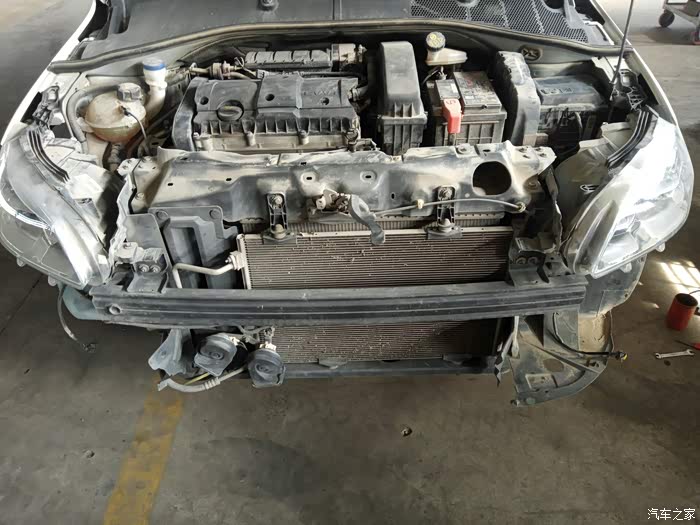

拆下保险杠后的照片 真不耐看 看到我换的小蜗牛没
保险杠与栅网格都是卡扣相连 用一子口螺丝刀轻撬 别太用力

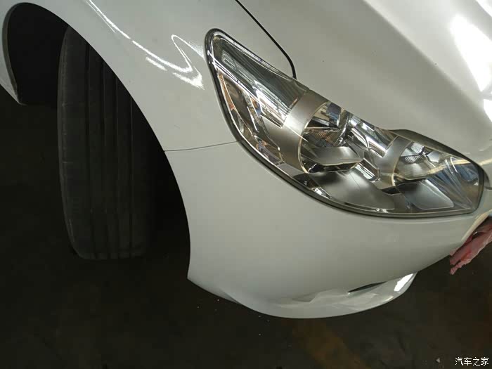

换过后的保险杠与副驾侧支撑叶子板几乎无缝隙
右侧也一张 缝隙很小很小很合适 我很喜欢

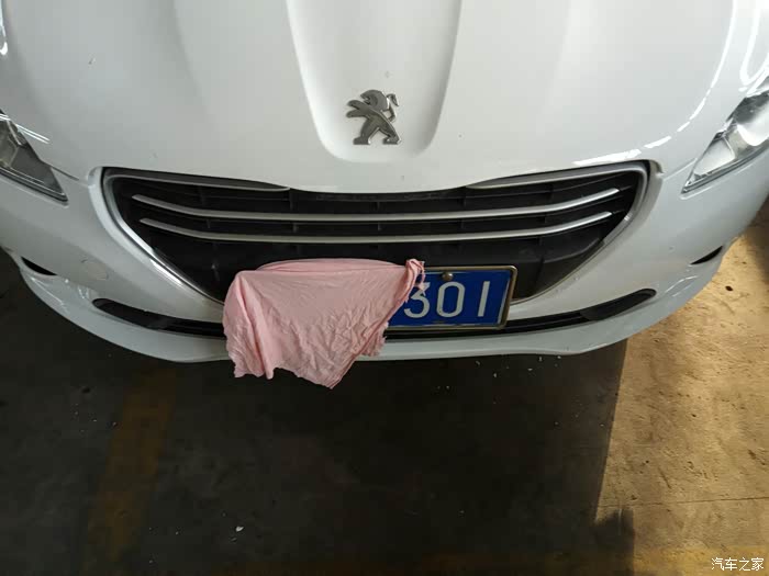

正面照再来个 隐身得保存好
