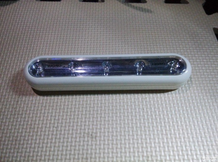

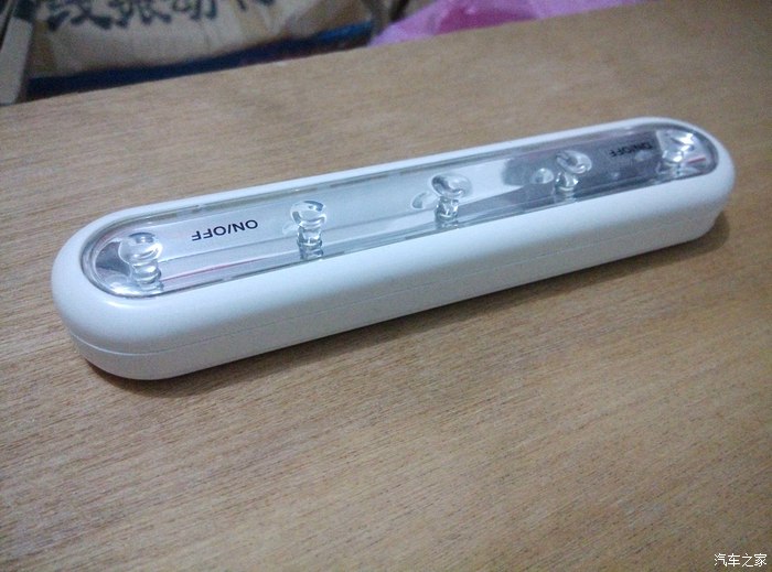

经过在某宝上筛选,选到一款LED橱柜灯,3节7号电池可以连续照明18个小时,
保守估计可以使用1年以上
按压式开关,方便使用
厚度约为2厘米左右,大小刚合适
背部用3M胶固定

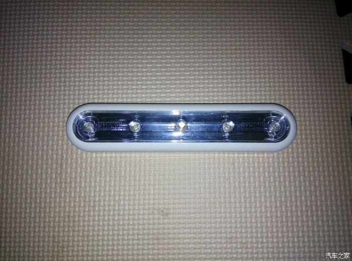

5个LED灯珠,亮度足够~

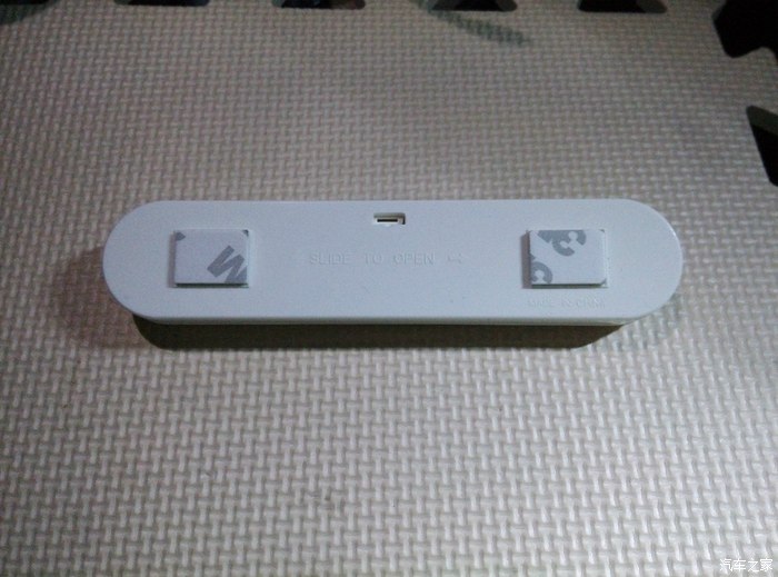

单向滑动可以打开后壳,装入3节7号电池

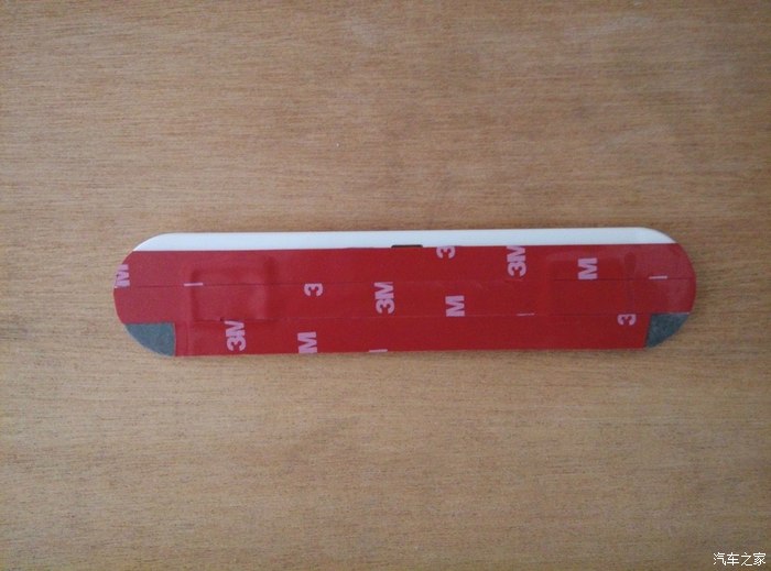

因原来的背胶面积较小,怕固定不好,原3M胶比较厚,所以这里将原3M去除,然后重新粘满3M胶

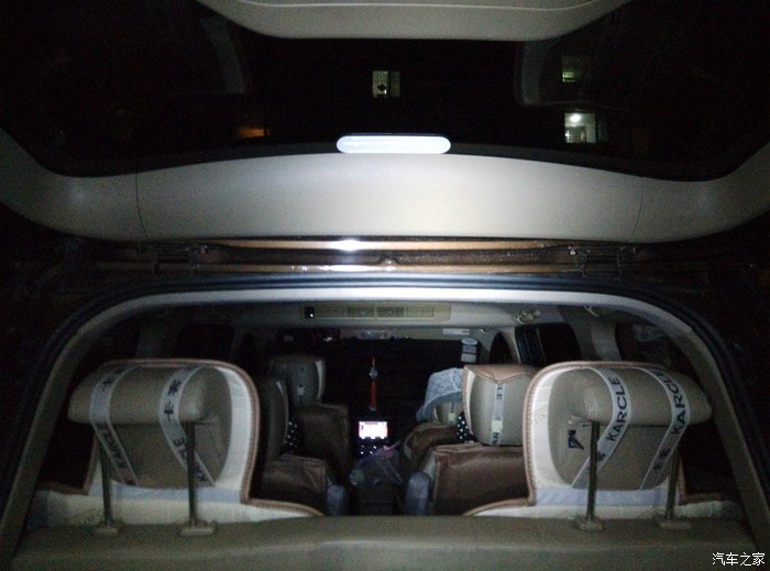

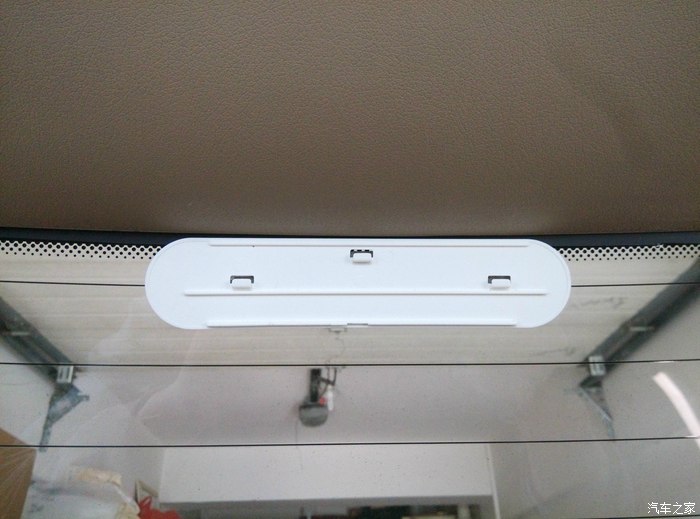

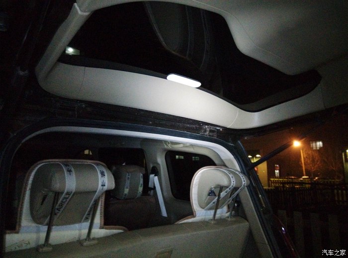

安装位置是尾门中间上方,粘到玻璃上,这样尾门打开的时候刚好是照向后备箱及地面。
而关闭尾门的时候,灯光是照向中间过道。角度非常完美。
全程晚上操作,手机拍图见谅

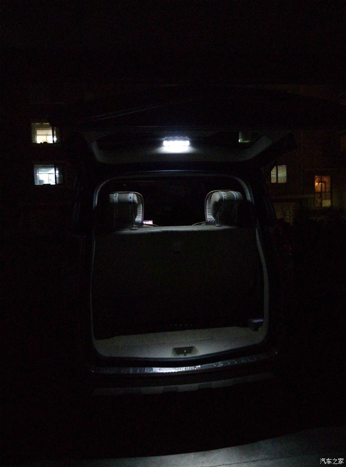

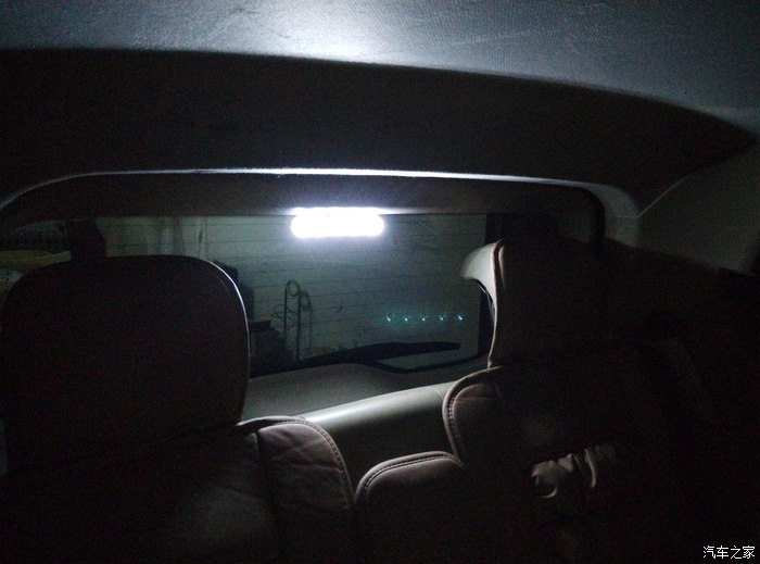

尾门关闭后,灯光照射方向

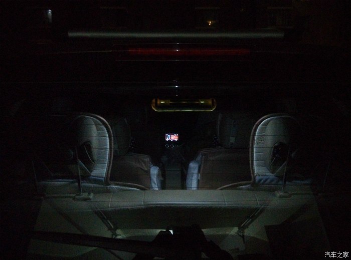

第三排人可以随手打开,

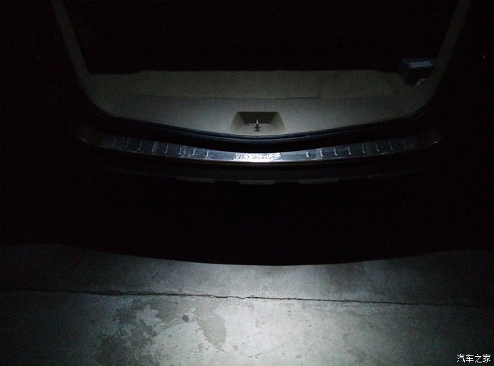

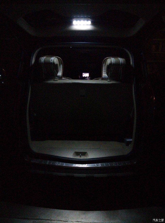

照地效果及亮度

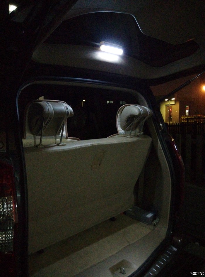

尾门打开,开灯也非常方便,

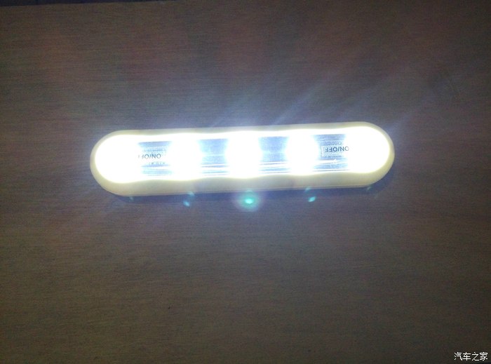

电池用尽,也可以直接单向滑开灯头更换电池,无需拆卸底板

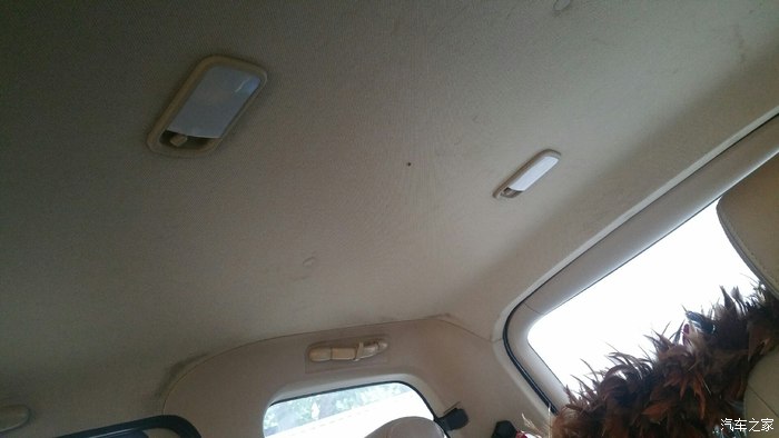

车内白天效果

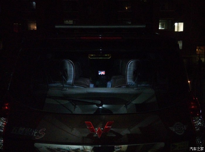

车外白天效果

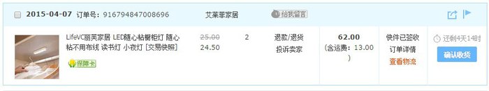

改装用品,
LED灯1个25元运费13元共38元,
3节7号电池(一定要装好一些的电池,本人使用的是宜家电池,便宜耐用只需要1元/节,电量比劲量南孚等强的不只一两点)合计3元,
3M胶以前剩的(有条件的话,使用2厘米宽的)
总计花费41元,小费用解决大问题
大家可能会说这个能粘牢吗,我做了实验,粘好后徒手是抠不下来了,用了撬板才能取下。所以大家可以放心

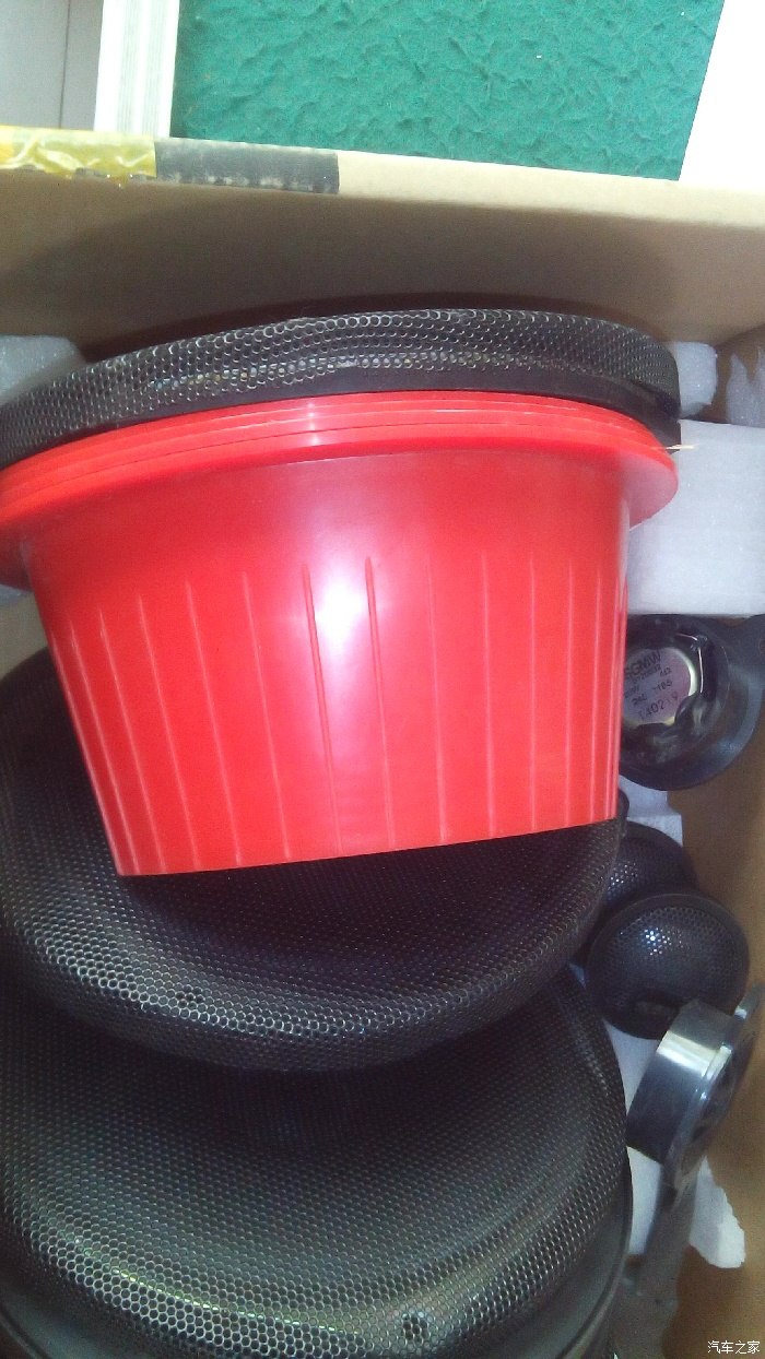

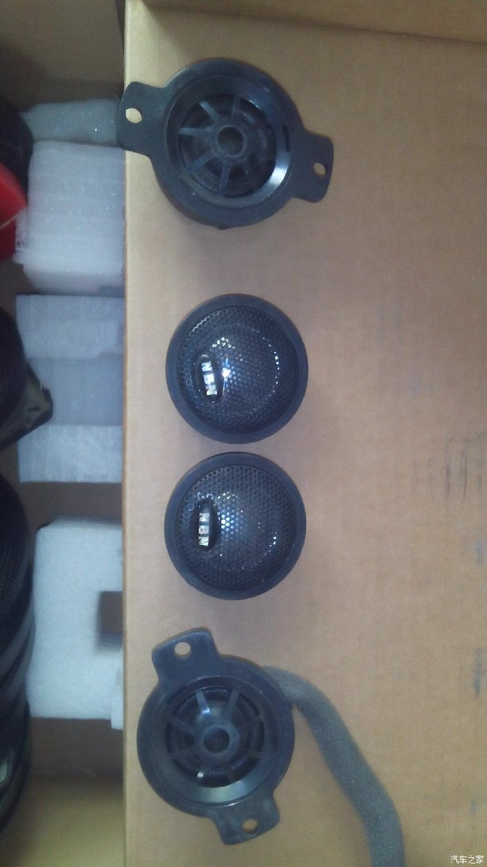

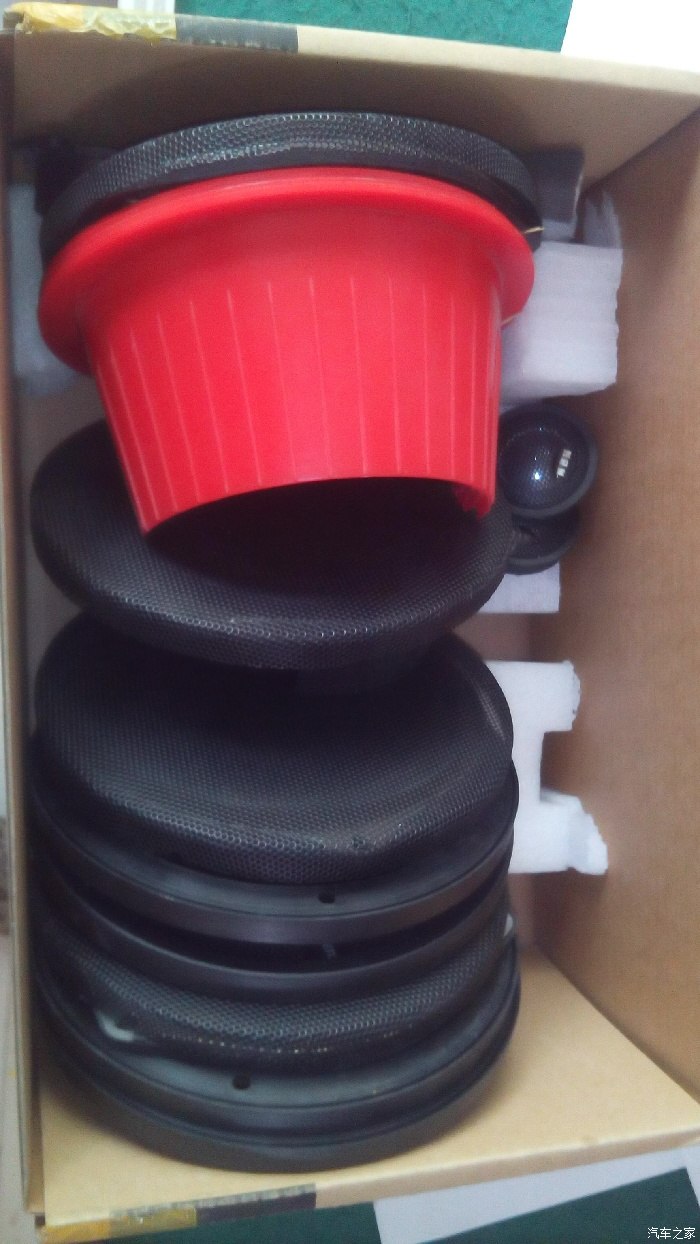

看贴有福利:搬家找到升级音响换下来的原车喇叭4个,3个完好,一个中间压瘪了,免费赠送运费到付,需要的私信留下地址,先到先得~
需要喇叭的看好哦,运费到付,另外地址一定要私信给我,先到先得,切记切记私信地址给我~
福利已送给车友“1096290470”感谢支持~
