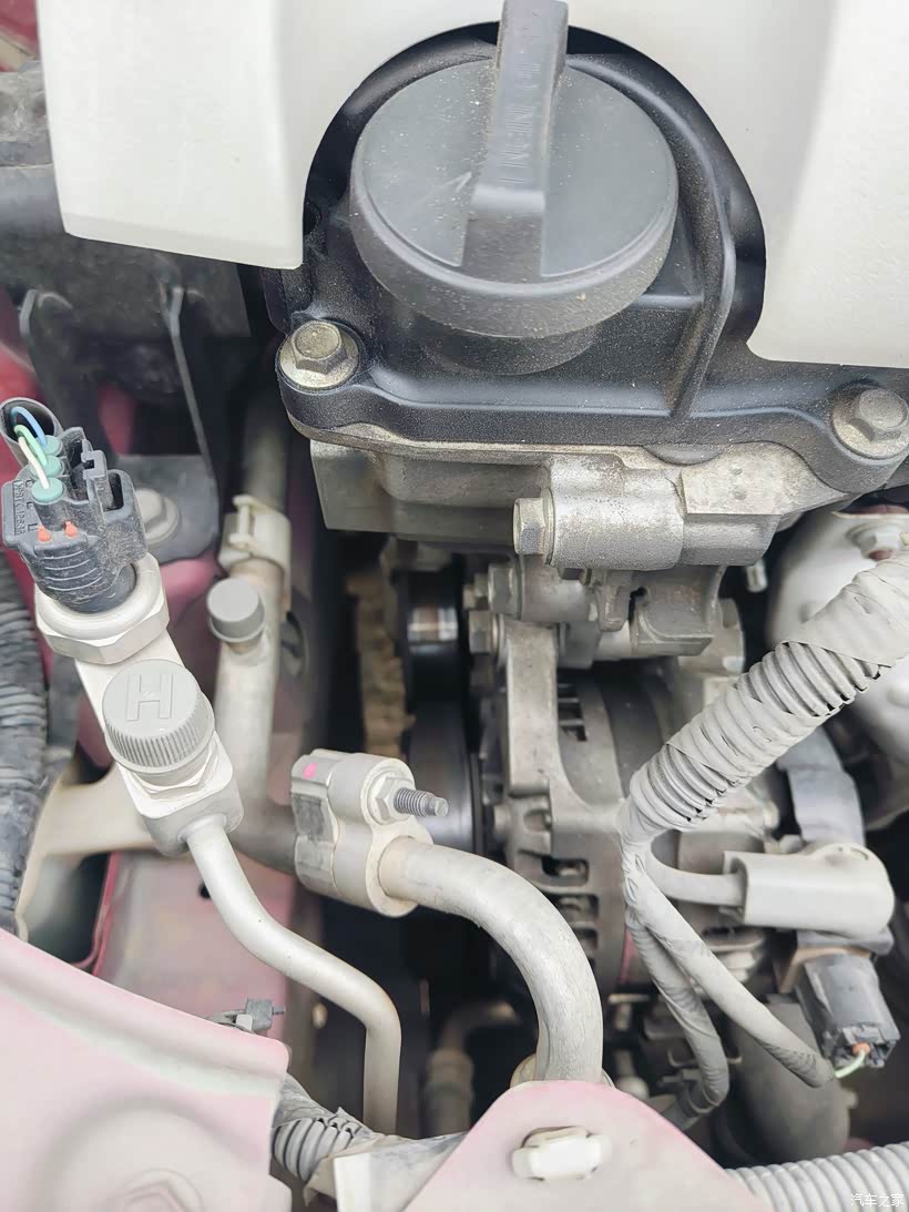

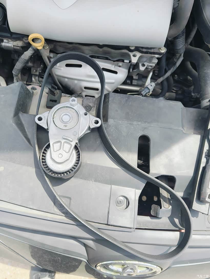

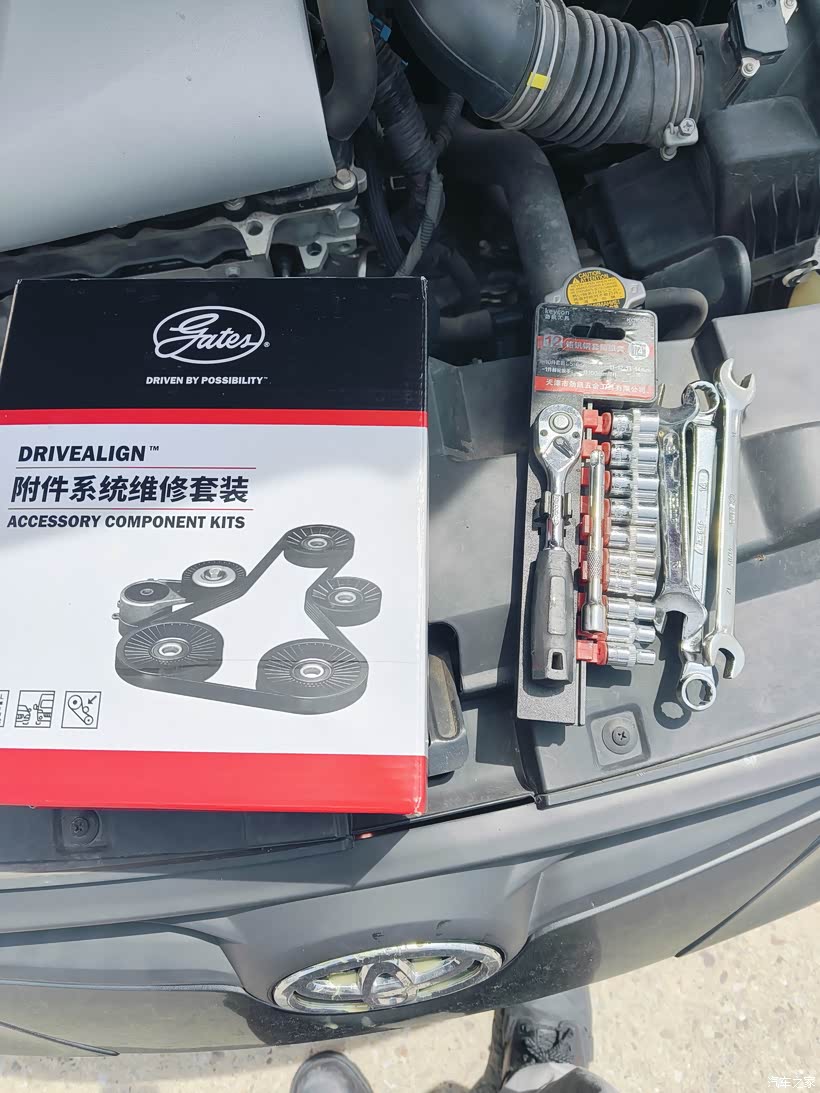

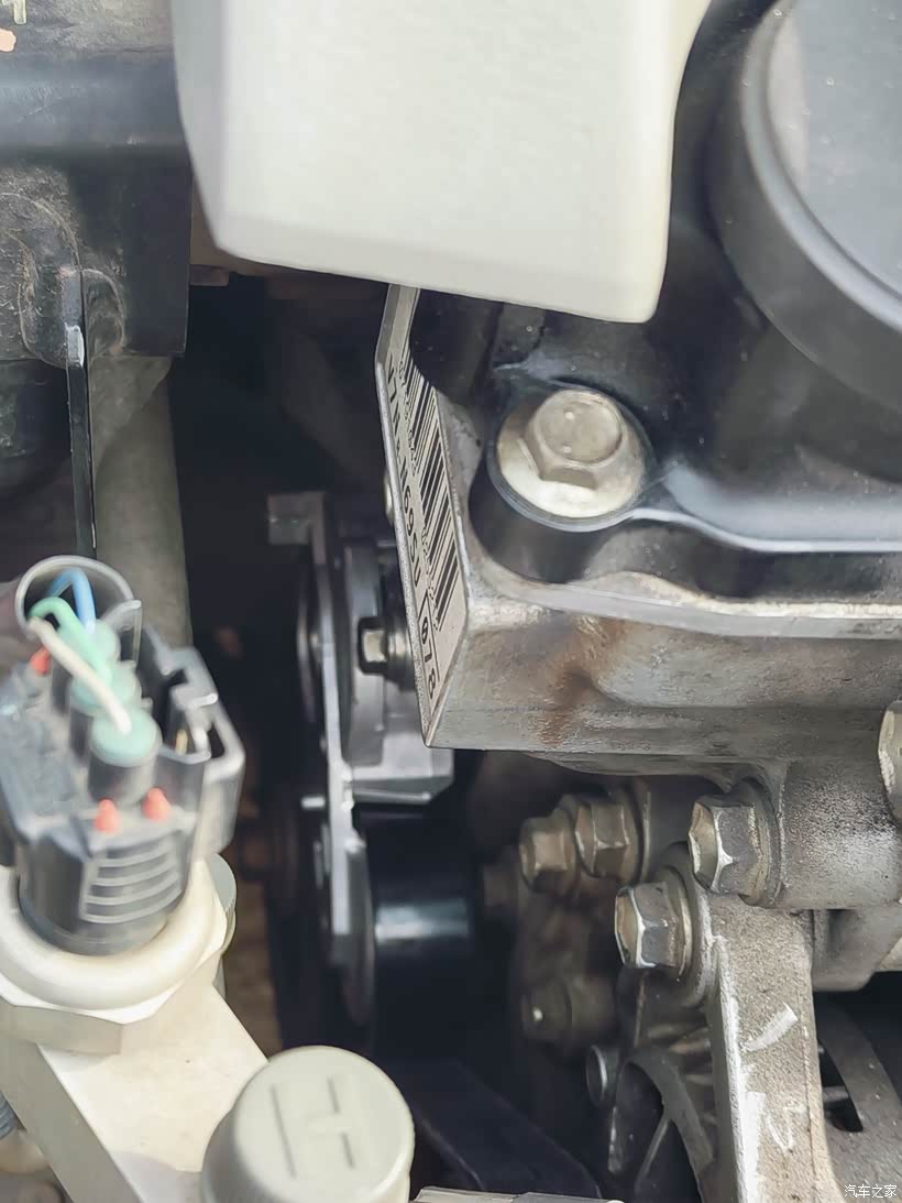

17款的致炫换涨紧轮,马上10年了,快13万公里。冷车启动,低速加油时说不明白的声音,着实好闹心。上周网购了一套,盖ci的涨紧轮,卖家送了100优惠券,到手不足300,划算。今天开整,换上试发动,声音正常,刚走了十来公里,感觉安静了很多,值。套皮带过程中耽误了一会,要用一个稍长白14一17的梅花扳手压涨紧轮,不到位的话,电机这套不上。下次再换肯定顺手了。也沒用什么扭力扳手,按平时维修手感紧了,应该没问题。
