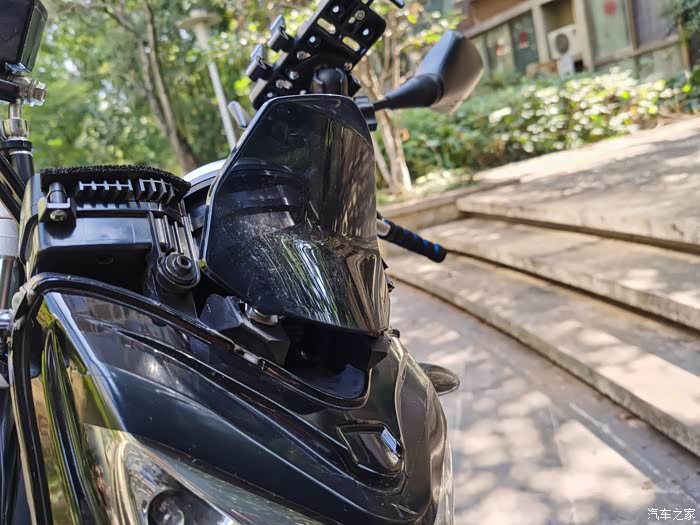

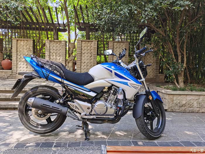

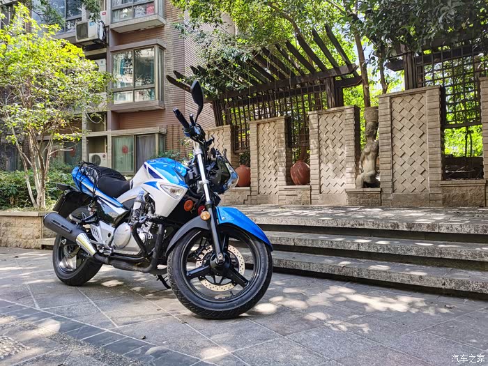

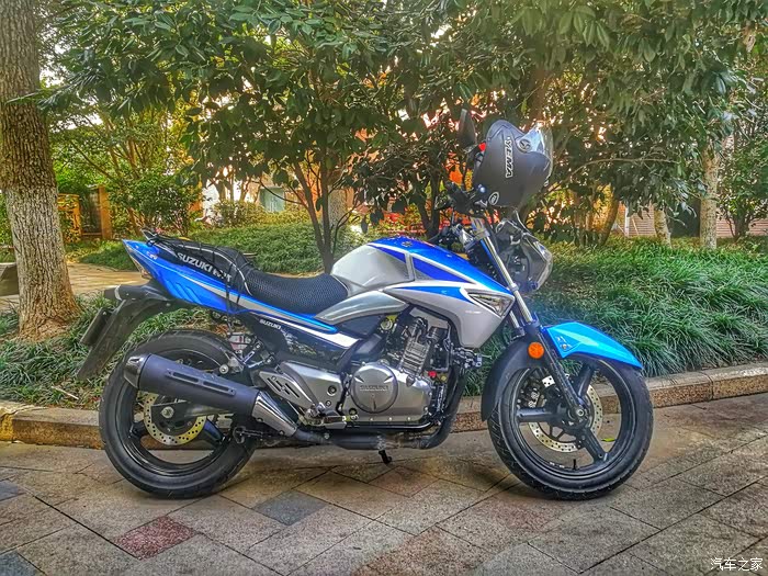

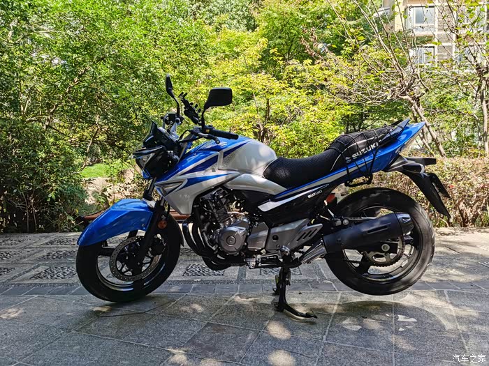

豪爵GW250骑了快六年,行驶两万多公里,平时城市驾驶,假期短途自驾,车况相当不错。
睾丸多了中间的大架支撑,不用再担心驻车时倒车,平时换个机油机滤也方便许多。
这部车是不是瞅着怪怪的?

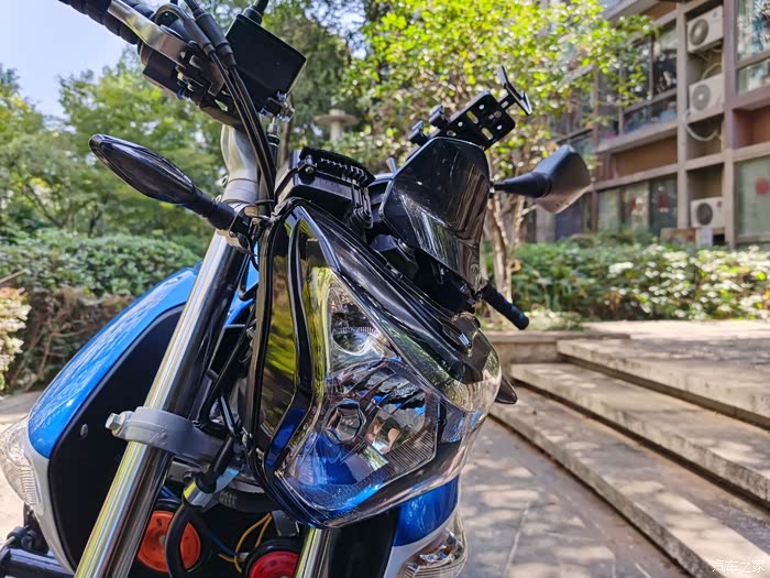

没错,睾丸的头灯已经被我拆的面目全非了,大灯整流罩全拆掉,配了俩转向灯。
仪表盘光秃秃的实在难看,索性配了个春风250NK的全黑风挡。

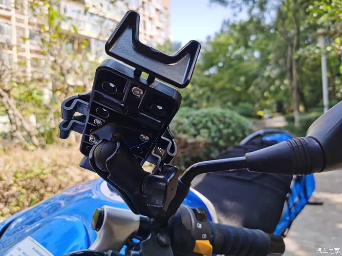

五年前装的手机五匹支架,出行基本依靠充电宝,总觉得不太方便,加上手机又破又旧,待机时间越来越短。
就这样,安装车载充电器就不得不提上议事日程上来,当初选择的五匹品牌支架,现在正好有配套的车载充电器可供选择,那还等啥!

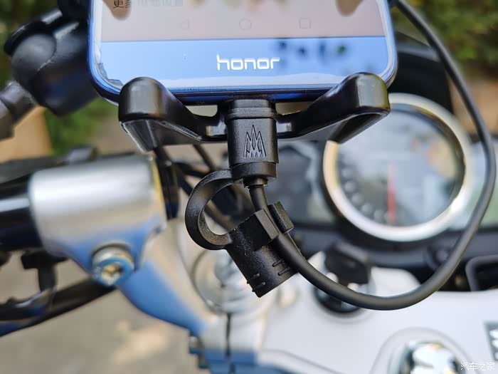

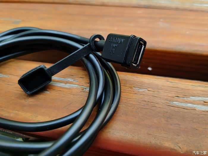

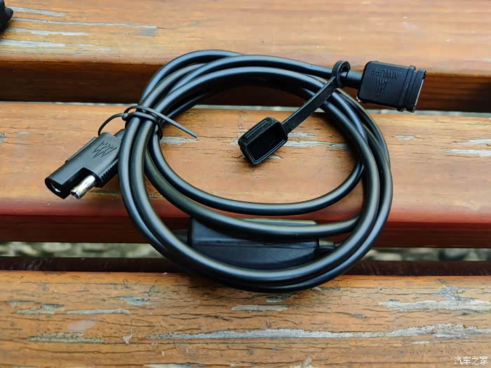

五匹原配USB车载充电器由两部分组成
车载USB充电器主体部分,据说能根据不同型号的手机智能调整充电功率。未连接手机时,该智能模块会自动待机以减少电瓶电量的流失。
骑行时,就是给手机充个电,所以购买的车载充电器为USB单插口。

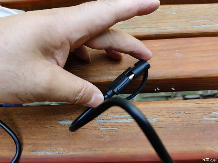

这跟是SAE线,说白了就是电源线。
其实解决不用车时,电瓶电量流失的最简单的方法就是把连接端口拔掉!

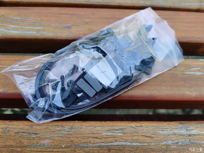

各种扎带,螺丝等配件,满满一大包。

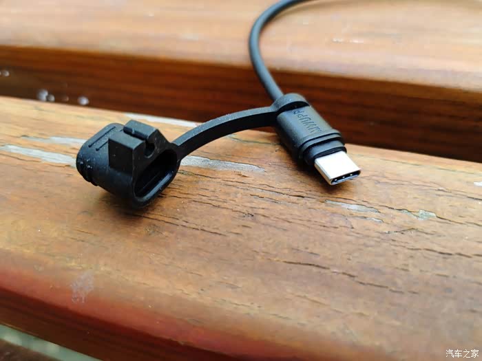

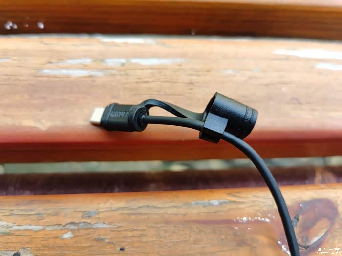

为手机选配的Type-C充电线
不同于普通的充电线,该车载充电线的所有接口均为防喷溅设计。
所有接口皆配有硅胶材质的防水帽,防尘,防水,耐磨,耐腐蚀。

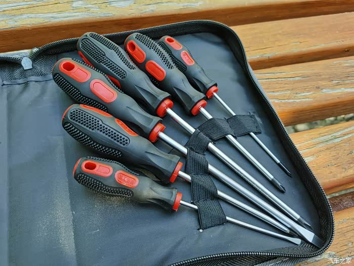

全部安装过程只需要十字起

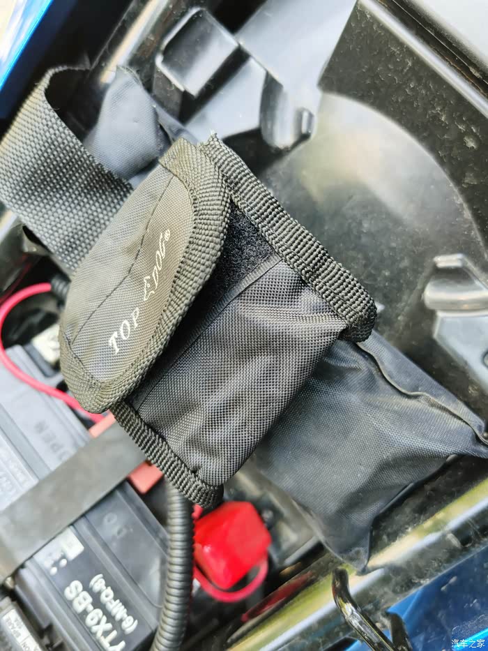

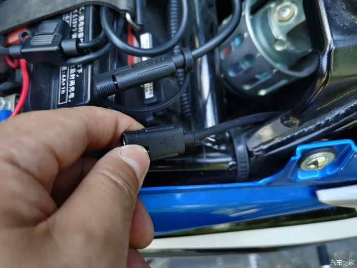

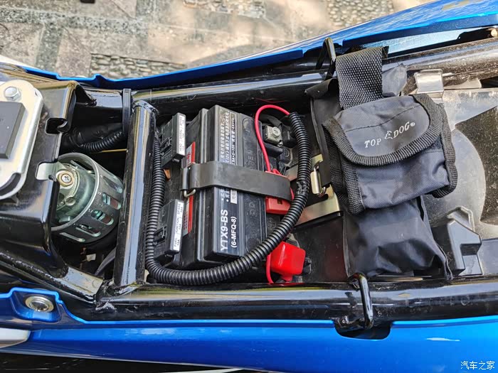

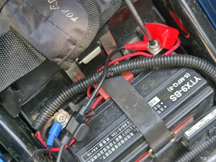

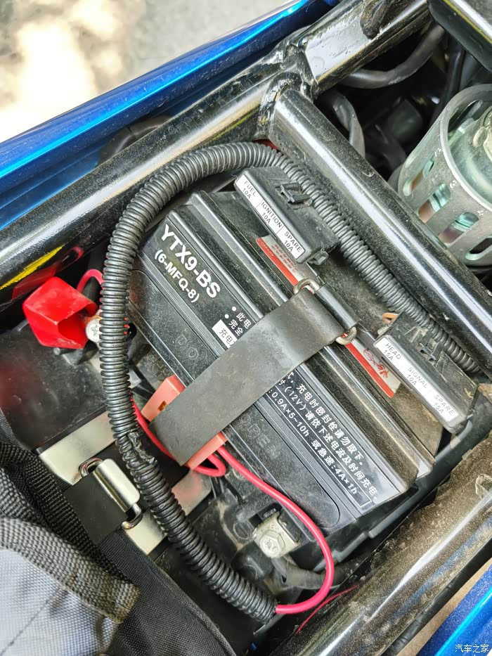

拆掉鞍座,准备连接电瓶正负极。
黑色护套里的是带线路保护的双喇叭线束
随车携带的工具和“狗头”碟刹锁具

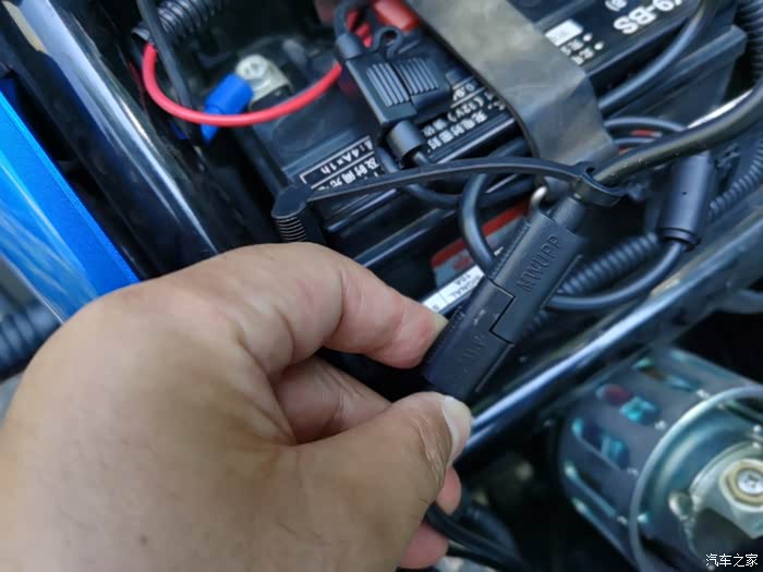

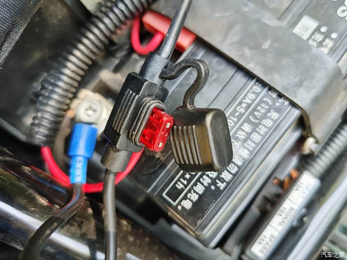

SAE电源线的正极线路自带保险装置
内置熔断式保险丝

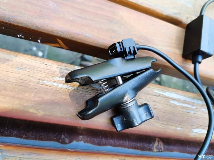

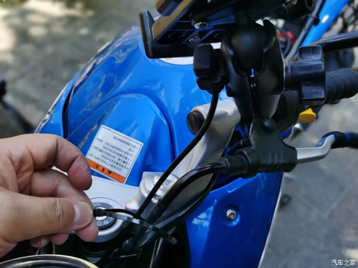

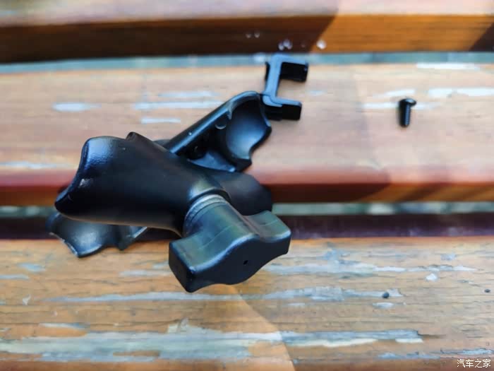

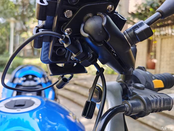

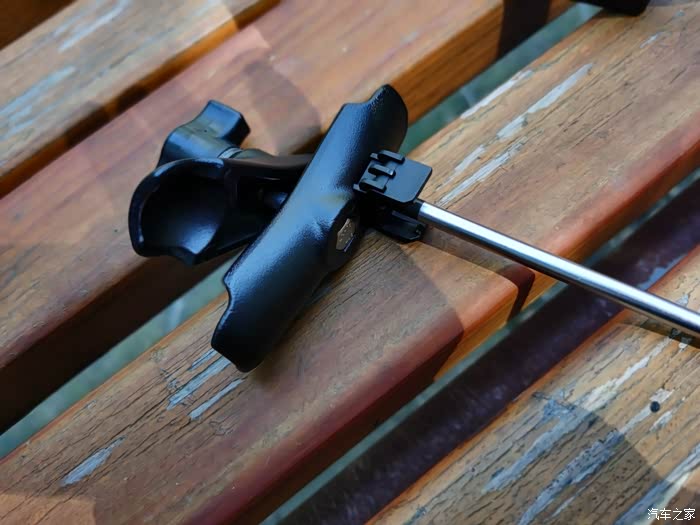

转过头来拆下五匹手机支架,安装USB接口的卡座。
卡座与五匹手机支架的关节结合的天丝合缝
依次安装手机支架,再铺设车载充电器的主体线路并用扎带紧固。
将车载充电器主体与SAE电源线的端口结合一体

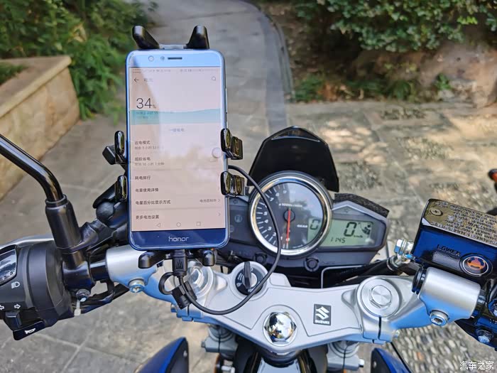

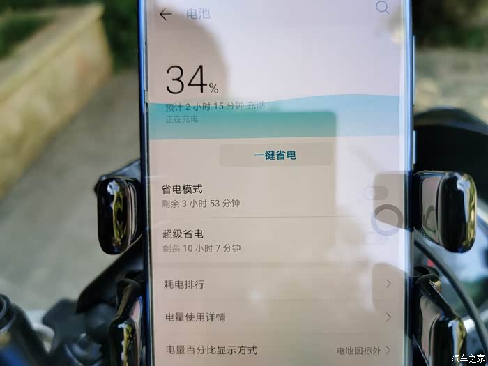

手机插上车载充电器测试
手机充电器的做工真的非常讲究,防水帽也有固定的设计。
成功开启充电模式,满满的成就感油然而生!
自己动手很简单,车载充电器安装完成!
