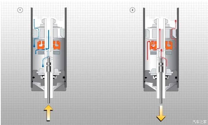

OHLINS
左图表示避震压缩,右图表示避震回弹。上部的虚线代表低速冲击时油液的流向,下部虚线代表高速冲击时油液的流向,实线代表超高速冲击时开启DFV阀油液流向。中间橘黄色的部件就是DFV的核心技术DFV阀体。
这是目前最复杂的液压减震机构,压缩和回弹都有着三段式三通道的油液流向,这样极致到变态的设计只是为了能更精确的控制避震器阻尼的大小。
调教上,OHLINS的调教完全是竞技甚至赛用取向,也就是够硬。DFV阀的作用一个是照顾车手的人权,不至于被颠簸到吐血,第二是压缩回弹更迅速精确。

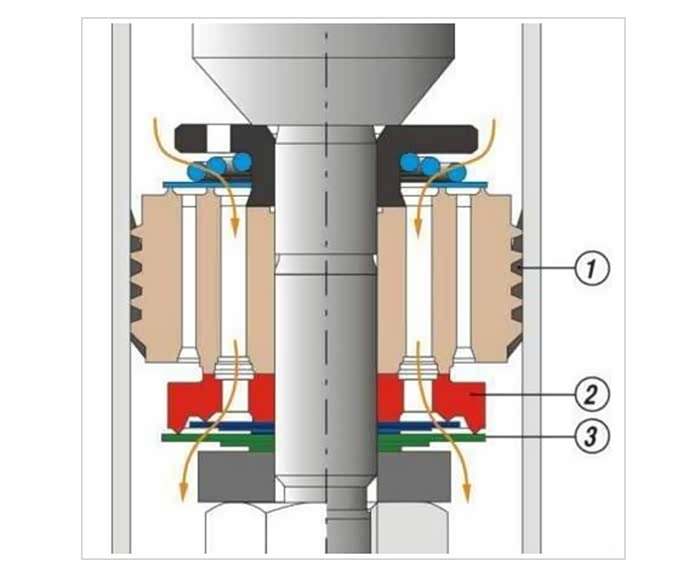

蒙诺
蒙诺的Reflex阀体呈上面的结构,粉色大活塞1和红色小阀体2,上面天蓝色薄片与弹簧组成单向阀,控制油液从下自上流动,实现压缩阻尼控制;绿色和深蓝色薄片由弹簧钢制成,功能上是一个由压力开启的单向阀,绿色阀片控制由粉色大活塞流出的大量油液,蓝色薄片和红色阀体配合控制少量油液,蓝色和绿色相互独立,互不干涉,由于开启压力不同、油液流速不同实现两段的回弹阻尼。
相比于DFV这是一套简单的阻尼机构,压缩时只有一个通道一定的阻尼大小自适应,回弹时有一个通道但是由两段阻尼控制,而且这两段的阻尼由于蓝色和绿色薄片有着一定弹性的原因还能再一定区间内自动调整。
经过查证,这套自适应阀体属于蒙诺Reflex的第二代产品,也是市面上主要销售的产品。蒙诺的阻尼调教非常有趣,压缩阻尼偏硬一点,回弹阻尼先是硬但经过高速冲击反而变软进入舒适的取向。这带来的特点也很明显,平时使用起来足够支撑,路感十足,但真的在高速上压到减震带,心里已经做好跳起来准备的时候却一下子泄掉了冲击,惊不惊喜?意不意外?

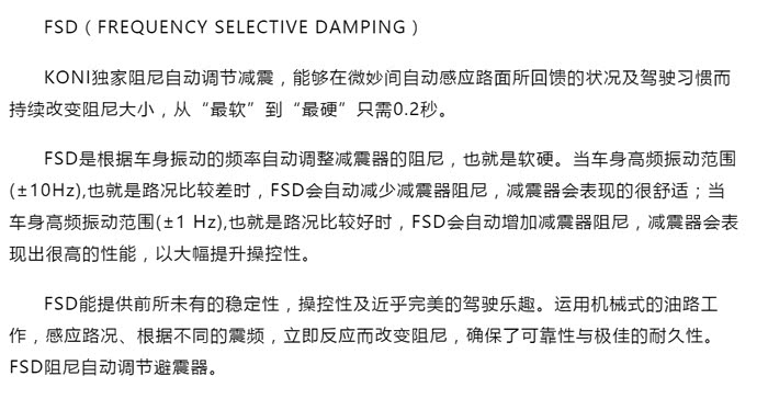

KONI的原理图我真的在网上找了好久好久,一直找不到,只是有媒体发布了这样的文字。
*下面是截图
看上去FSD技术与上面的不同,不是根据油压选择性开阀而是根据震动频率选择阻尼大小,听上去这简直就是“黑科技”。

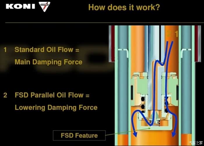

我居然在万能的X宝上找到了FSD技术的原理。
不可思议是吧
拿到这张图,我们马上就能看出来这货根本不是某些媒体口中的“黑科技”技术的它的基本原理和蒙诺的Reflex几乎异曲同工,在这张图上,我们能看到,当避震回弹时有两个通道,左边的蓝色线条代表低速回弹时的流向,右边蓝色线条代表高速回弹时外加的第二条通道。
左边的红色线条是我自己添加上去的,这是避震压缩时的油液通道,与Reflex相同也是一条通道一段阻尼的控制。
虽然FSD原理上与蒙诺Reflex一样,但是根据目前拿到的原理图来看调教上有着不小的差异。第一个,FSD在压缩时压缩阻尼几乎无自动调节能力。第二,Reflex的回弹阀片由两块弹簧片制成,油压变化下阀片开启角度有着线性的变化,而且阀体开度较大,遇到高速回弹情况可以在较硬的阻尼下雪崩式开启阀门减小阻尼,而FSD的FSD低速阀本身较大,一般使用时会比Reflex略软一些,外加的高速阀门通道较小只能小小的缓和高速回弹,也就是说回弹时变化的幅度较小,高速压倒减速带会感到冲击变小,但还是存在一定冲击感。
