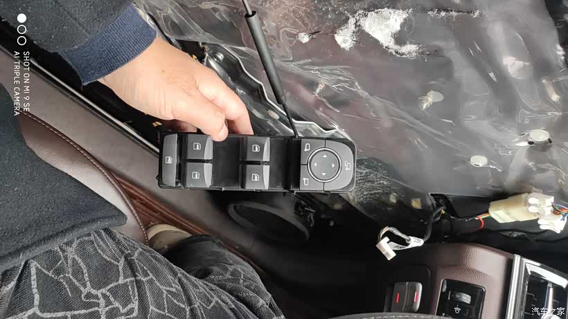

但是折叠不能设置。于是就有网上去买了一个能控制折叠的拆车件-升降玻璃按键总成。
先从这里开始
看清一下形状。

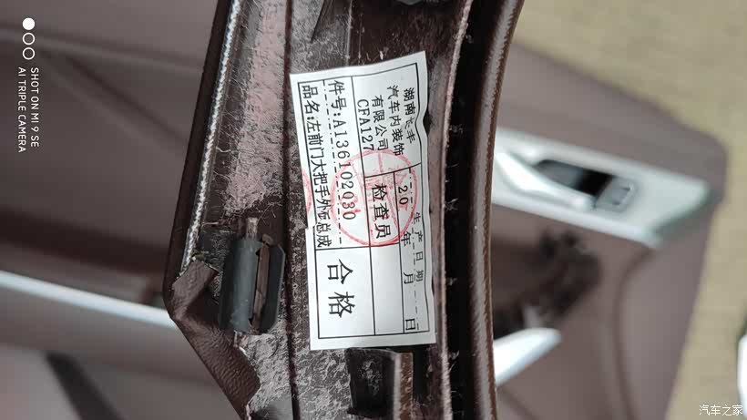

里面虽然没有生产日期。。
弯弯的,像个啥。。

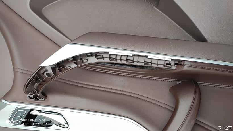

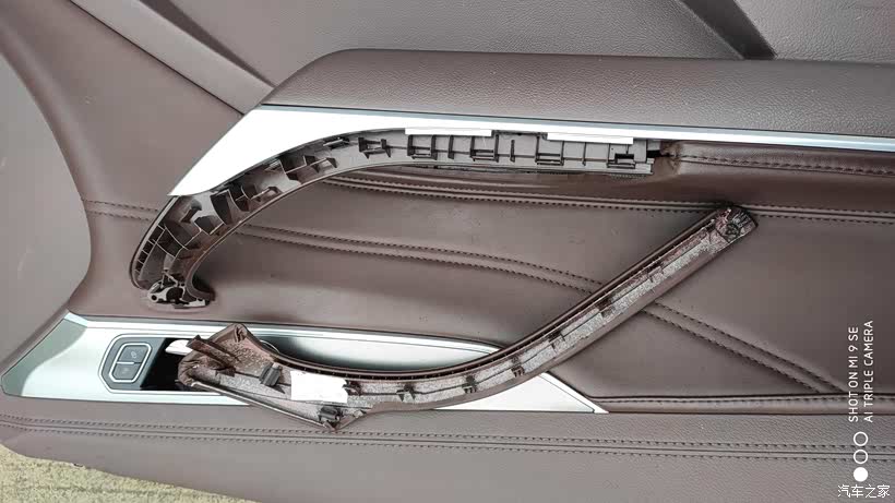

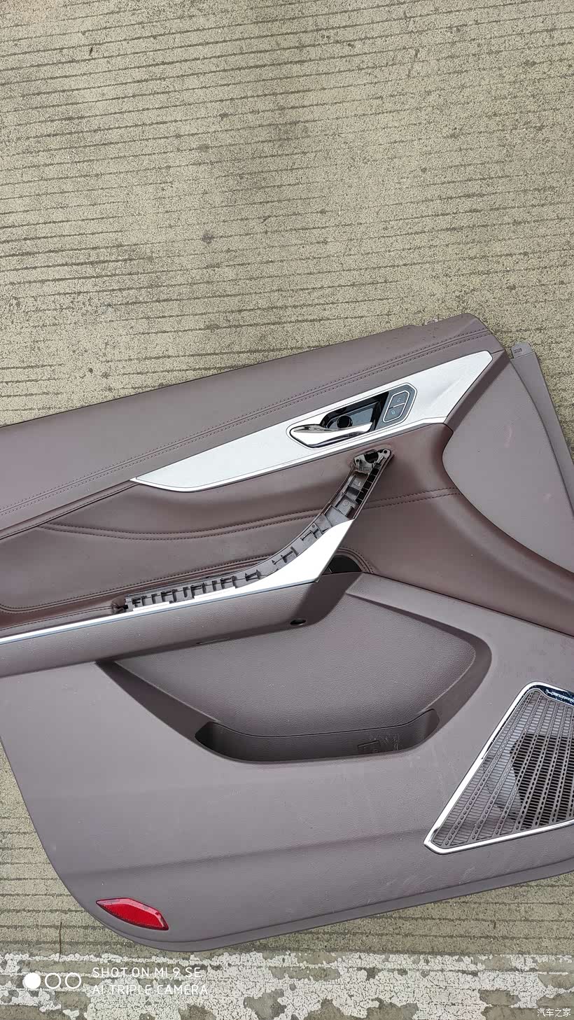

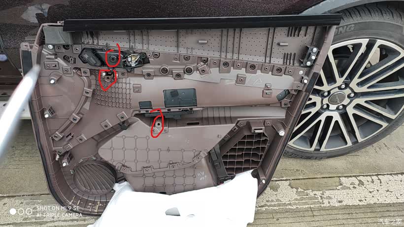

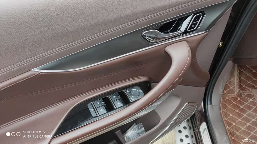

拆下来的门板
就这三颗螺丝拆了就能拆下来
拿下来看看
侧面来一个

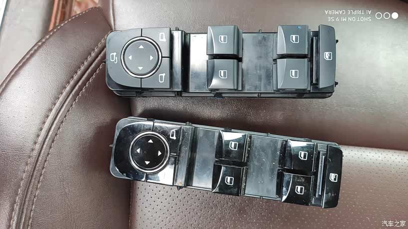

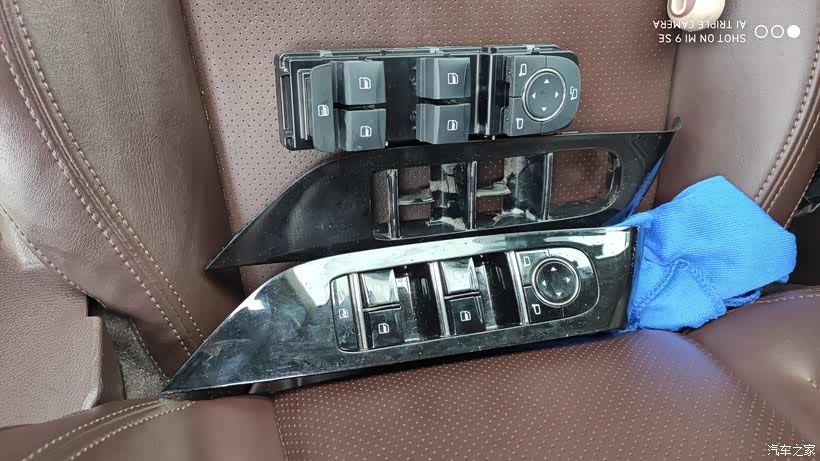

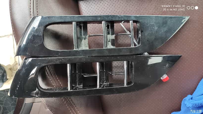

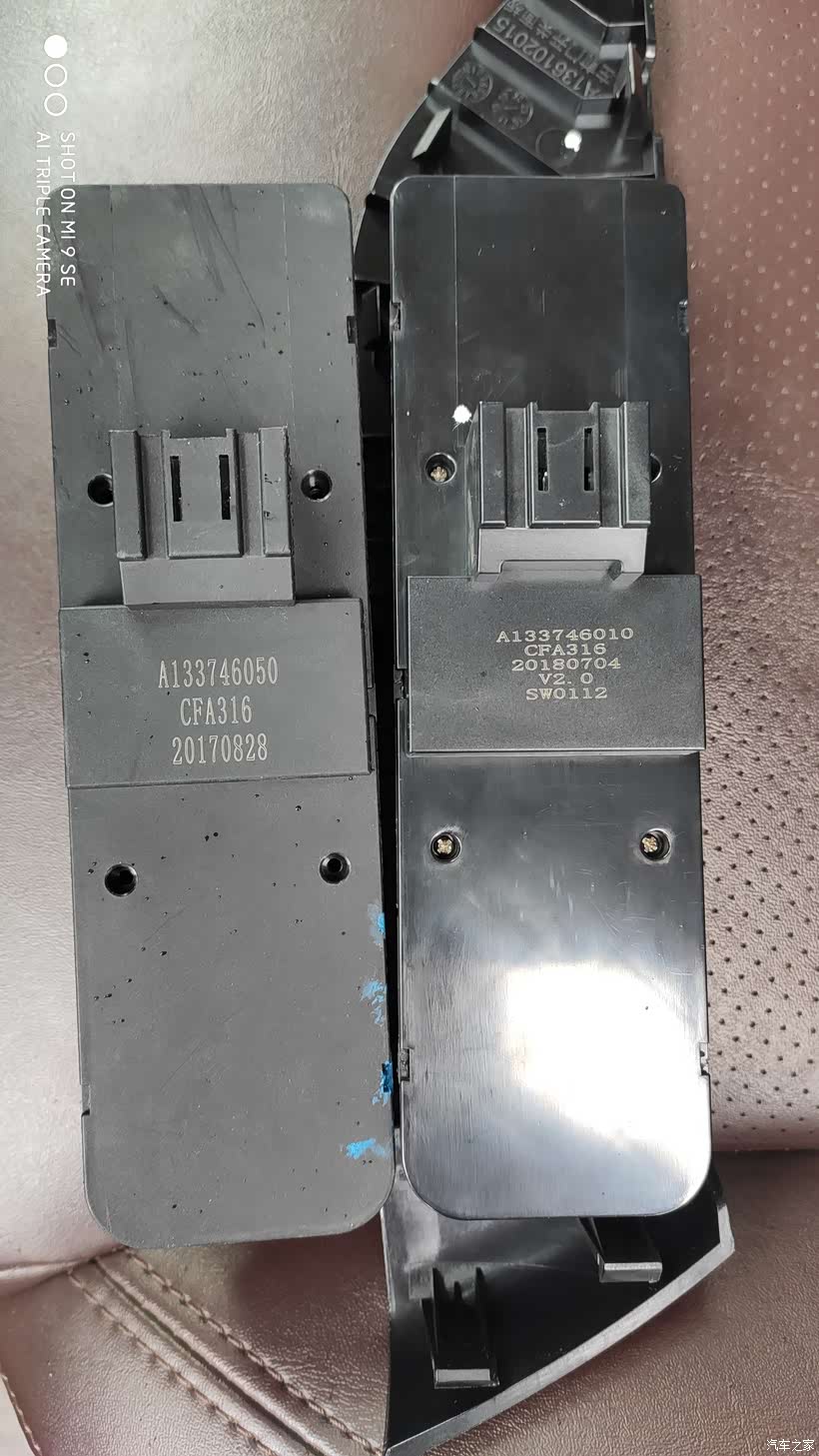

这是买的拆车件。。
明显是自己的亮光,拆车件因为是实验车,所以是亚光的。。
这明显是实验车的件。因为在2017年这车都还没有上线。。
左前门开关面板。
亮光亚光很显示,就差的是一个折叠按键
实验车是没有装饰条。
这就很显示,看的出有没有装饰条了
安装成的效果。。
这是折叠前
这是折叠后
这是折叠前
这是折叠后

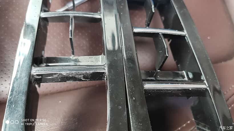

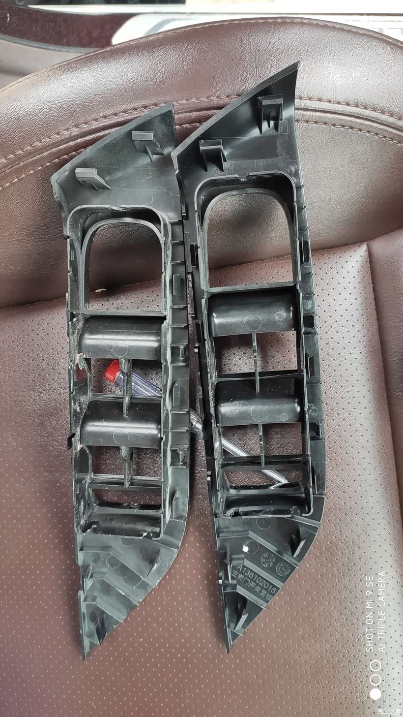

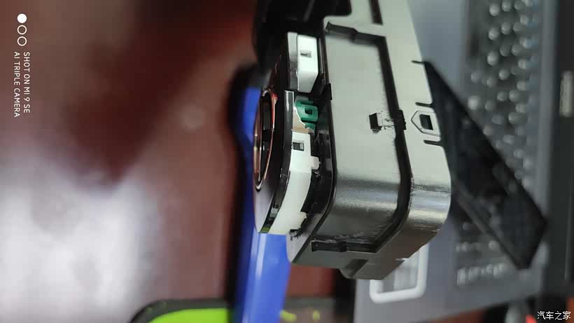

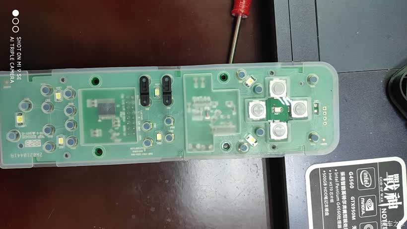

闲来无事。把原装的拆角开来。发现秘密
原来这里是有个角卡住了。让不这按钮不能活动。可能功能是正常的,只是被屏蔽了。电脑上的元件经常就是这样。

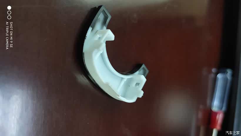

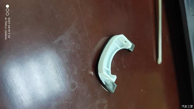

拆耳是最上面 两个点。。只是没有灯而已
取下来。放在大图来看。。
把多出来的削平。
这样就还原回去,果断是有作用的。就像是之前一样。。锁车的时候是不能控制的,会自动折叠。。平时驾驶室里面是可以开关折耳的。。就是没有灯而已。。大家改装折耳的时候可以省一个中控了。。
