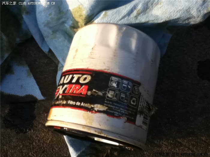

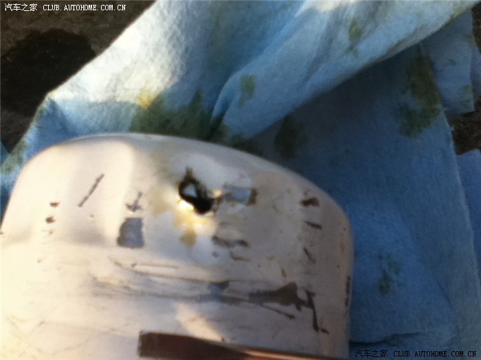

滑丝渗油哦

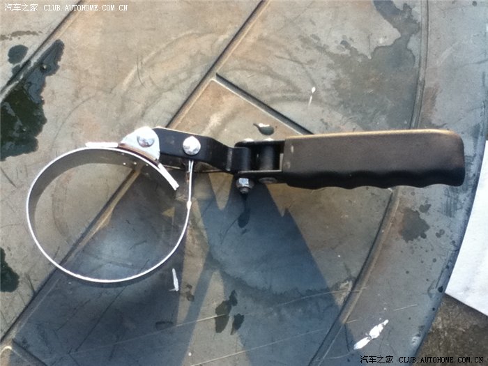

用你的专用扳手垫上一层内胎皮(橡胶皮)就不打滑了

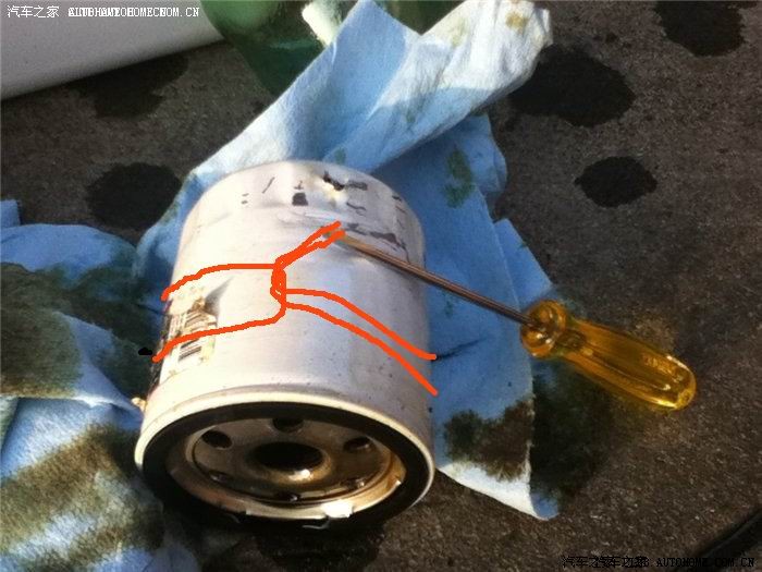

照下图用铁丝穿过用老虎钳也很好拆,反过来穿铁丝就是安装 LZ的拆法也太不专业了,另外用手拧不一定紧最好过两天检查一下。告诉你个小窍门热车要比冷车拧的紧

你买的这种机滤扳手能行吗!买那种带齿的,不要买链条式的,市场上要多少啊!上机滤前,机滤的密封圈上抹点机油,下次拆的时候就轻松了!
