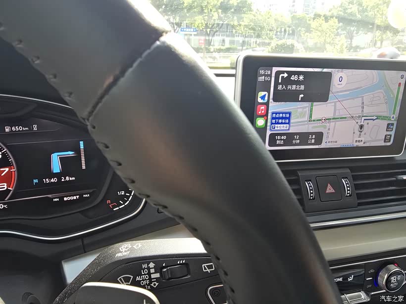

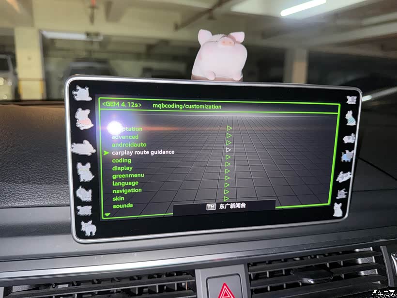

之前这个帖子介绍了B9 Carplay导航路径投屏方案,但是一直没有一键安装脚本发布。最近抽空写了一版一键安装方案,基于MIB2 toolbox安装。
脚本一键安装,目前测试了MHI2Q_CN_AUG22_P1002、MHI2Q_CN_AUG22_P9015、MHI2Q_CN_AUG22_P1404固件固件,均正常运行。
其余固件版本的车友也可以安装试一下(一键安装,一键卸载,无损)
下载地址是:github的mib2-toolbox-carplay-rgi
