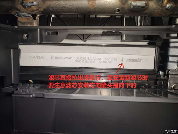

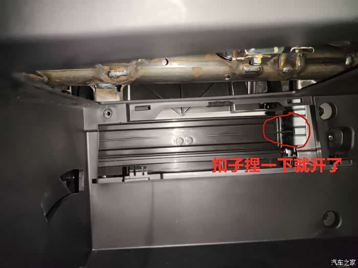

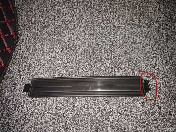

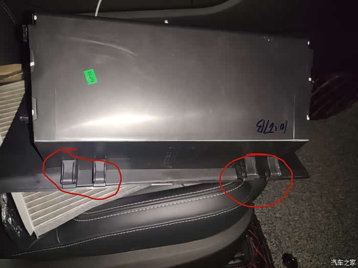

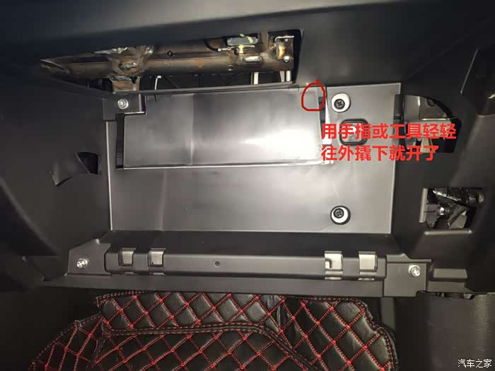

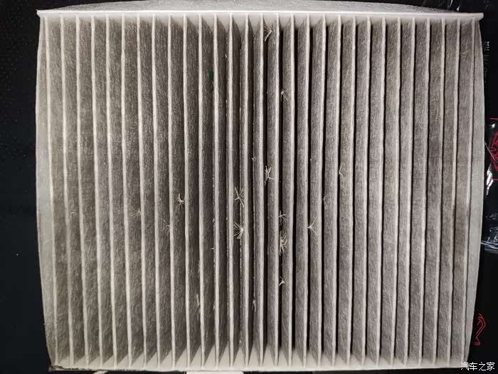

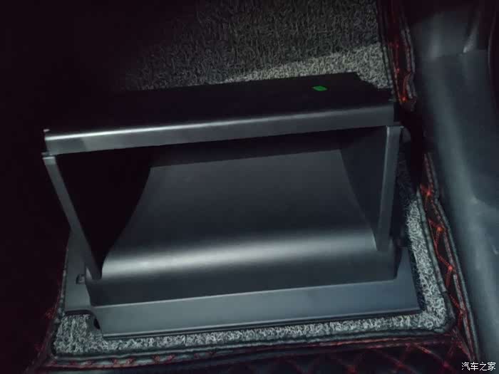

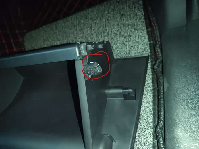

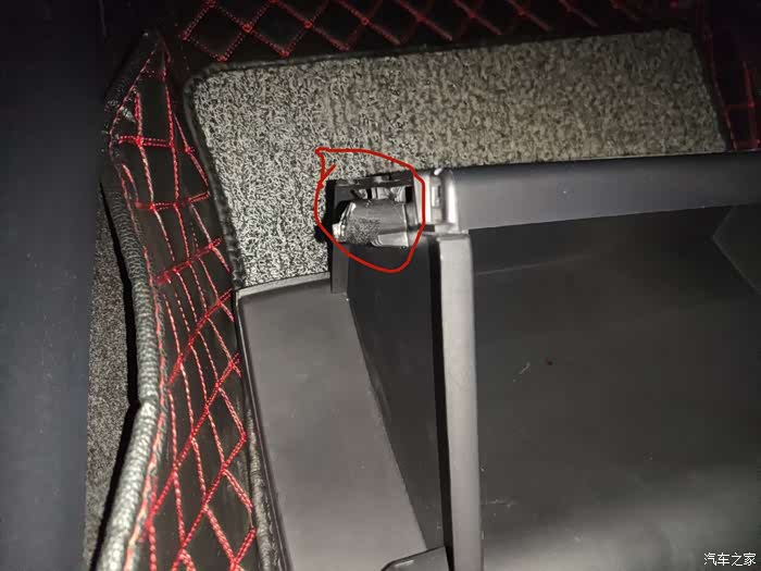

从去年11月提车到现在也接近半年时间了,虽然疫情期间开得比较少,个人的鼻子也比较敏感,就想着给车车换个空调滤芯,百度了一遍也没有找到75PLUS的更换教程或相关的图片,研究了半天,没有到根本就不用工具就能更换了,打开扶手箱后,扶手箱的右边有个限位的杆,轻轻往右边推开就行,然后按住扶手箱左右两边的卡扣用力点往里推就开了,大家详细看图片啊,知道卡扣的位置就很简单了,这应该是首个更换图了,拆开来的滤芯还是有点脏,死蚊子也挺多的,还是要经常换换比较健康。
