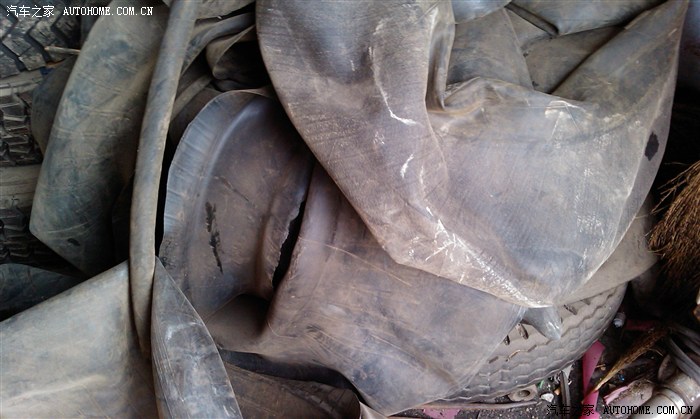

回到家,去修补轮胎的店铺要个破的大点的内胎,图样纸板一比划,合适!

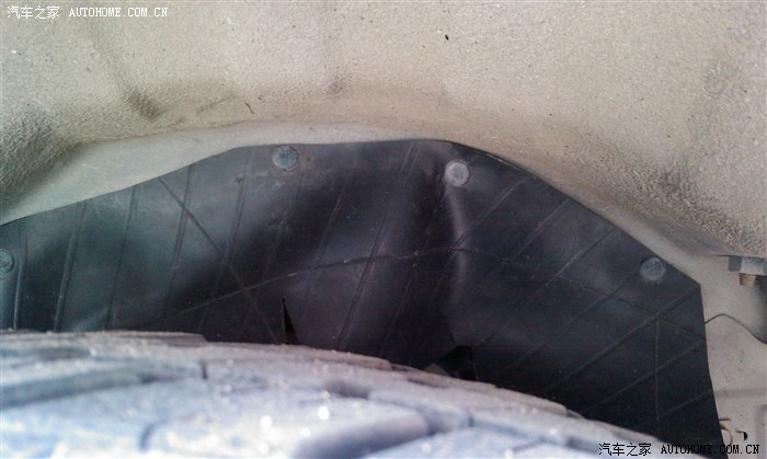

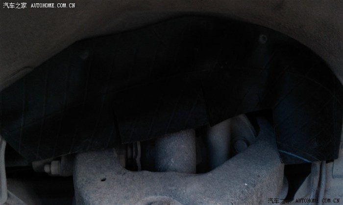

挡泥胶皮脱落了
两边的都脱落了
再看下
汽配店铺卖的标准的挡泥胶皮
一副两片分左 右

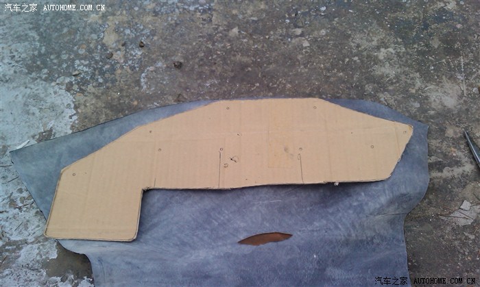

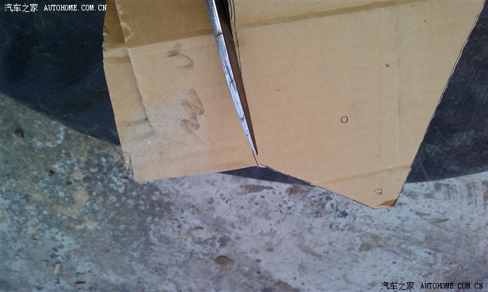

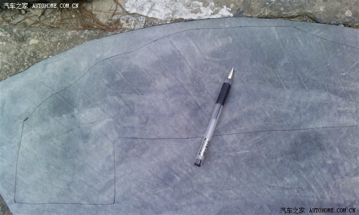

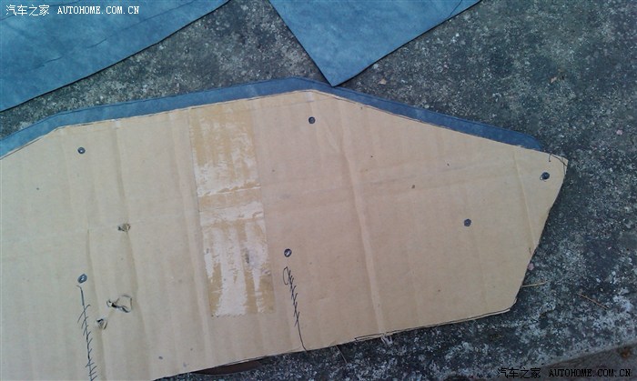

赶紧找个纸板比划一个样图

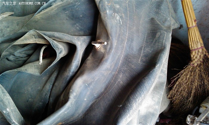

修补轮胎店里找的旧的废弃的内胎
最好要大点的内胎!厚!

先把纸板上的图裁剪出来
尽量裁剪外侧

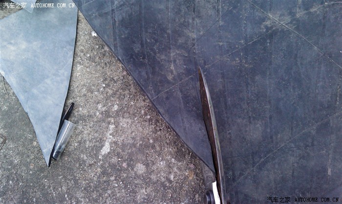

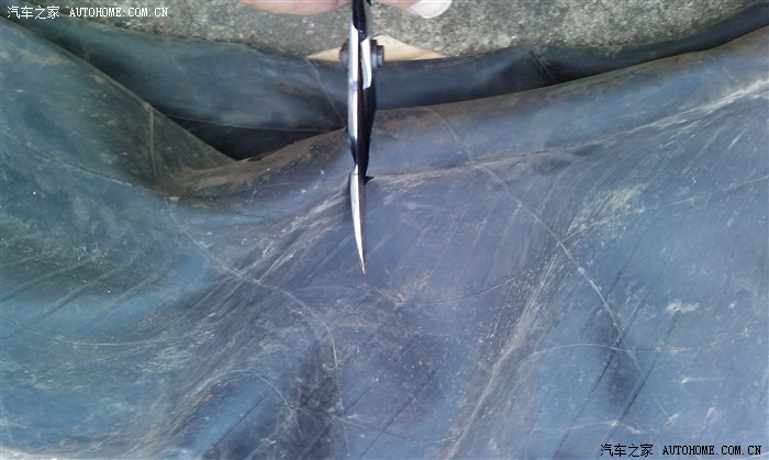

内胎剪开
比划一下合适不
内胎裁剪出大一点了一块
内胎裁剪出大一点了一块
内胎裁剪后一分为二

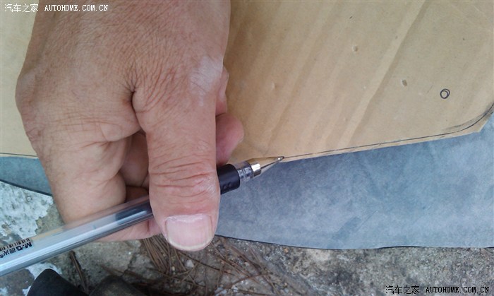

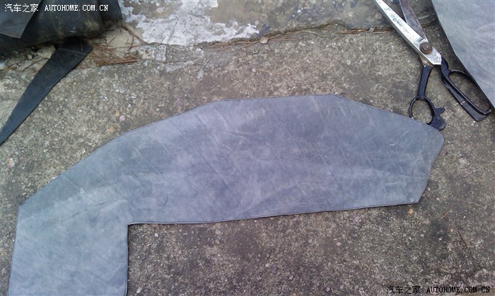

将纸板笔画线在内胎上
尽量画的直溜点
内胎上画好了
裁剪
裁剪出一个
还不错吧
准备裁剪第二个
很像裁缝吧
第二个
快好了

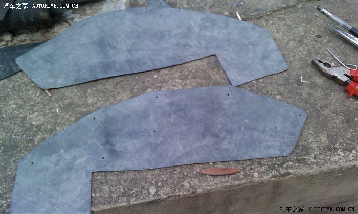

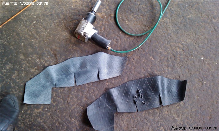

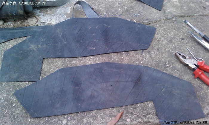

两个都裁剪好了

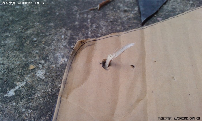

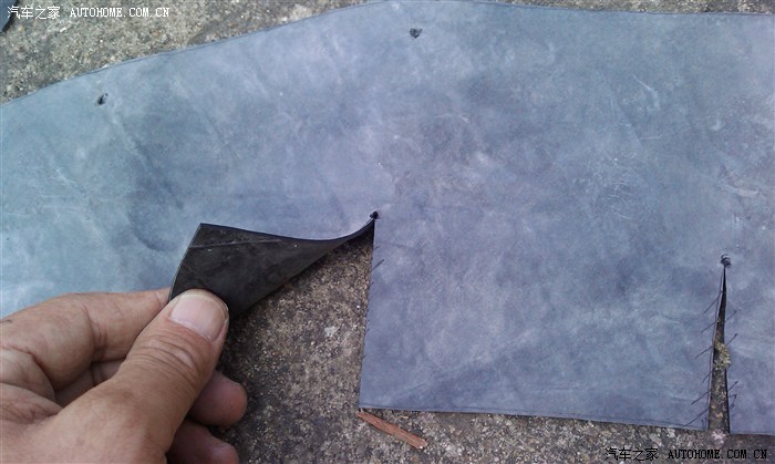

固定胶皮的眼也的画准确了
找个铁丝捅一下
固定孔弄好一个固定一个,防止跑位了不准确
就地取材
找个树枝塞进去
就这样塞住
孔打好了
黑线画的是要剪开的
剪开的裙部
剪开三道缝
准备安装
裁剪好的胶皮 固定卡子 和小的风炮、套筒是22的。

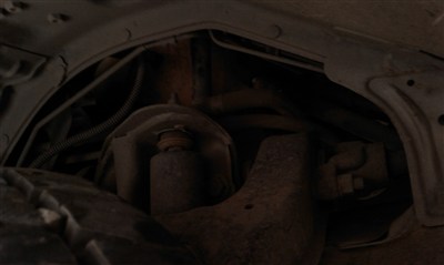

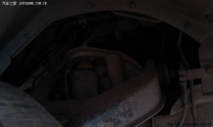

再看下没挡泥胶皮的里面

另一边也没胶皮

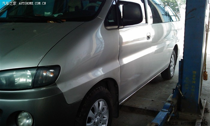

这边不用卸轮胎,空间感觉可以方便操作
把车头再支高点
不用卸轮胎空间足够大,也很方便操作的!
看,很方便的安装
