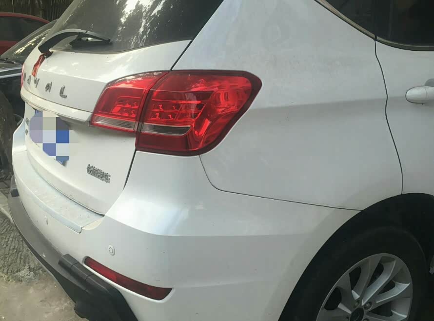

先上一张俺的爱车,朋友说我的车牌号牛逼,斗牛的好,谁知道上天和他们几个斗牛,输了几百,郁闷,,,

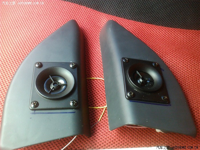

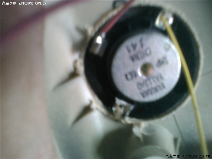

YAMAHA高音喇叭一对,这个当时没有想好装在什么地方,大家猜猜我把这个装在什么地方呢,猜到有奖!

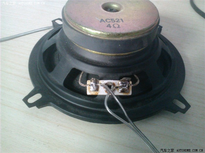

开始先做前奏工作,把短的音响线焊好
焊工一般

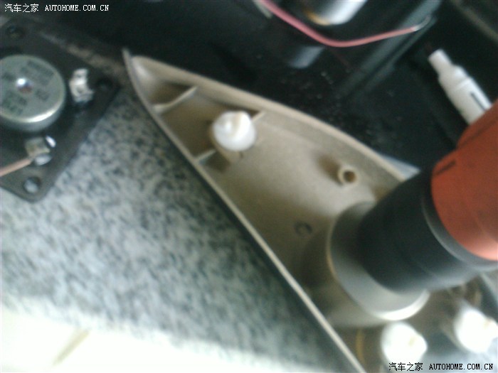

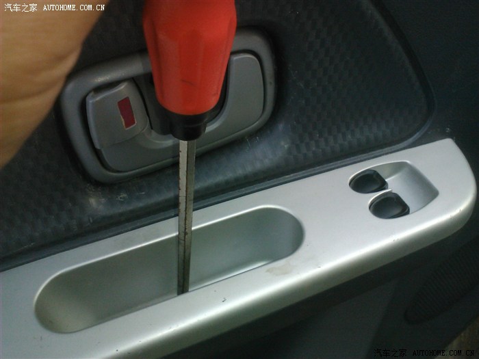

本人不小心漏脸了,开始拆面板了,
这个要小心了,不要把这个板拆坏了,里面的卡子搞断了
坑爹的啊,纸板的,怎么做成塑料板的啊

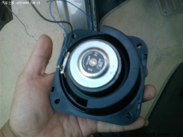

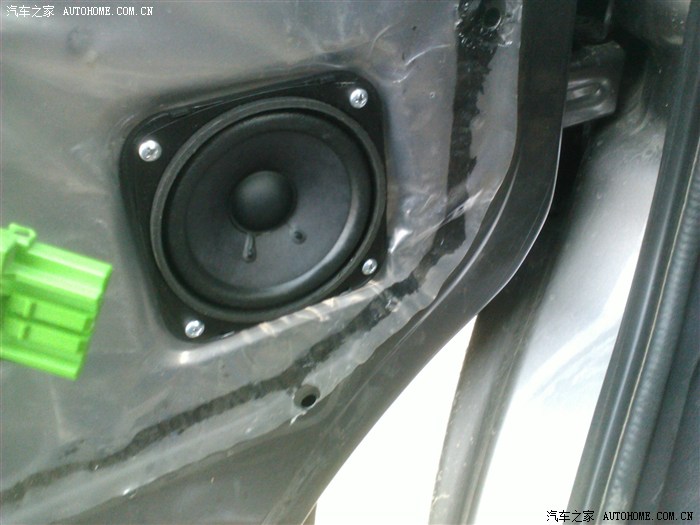

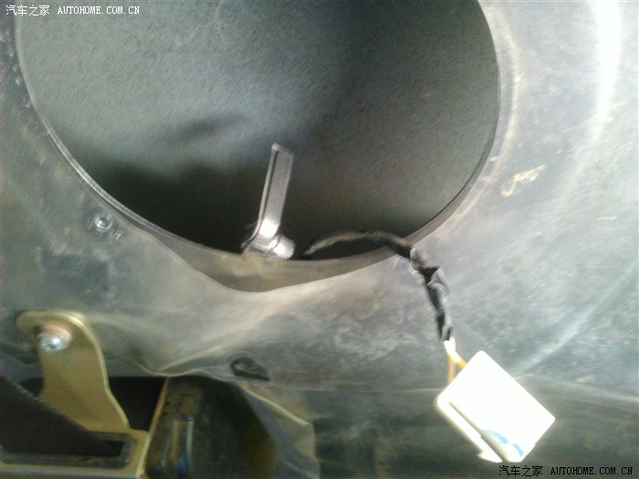

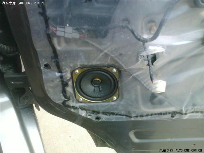

开始拆喇叭,
坑爹的,原厂喇叭才15W的

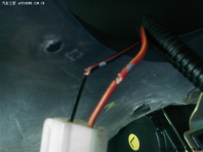

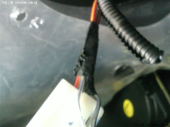

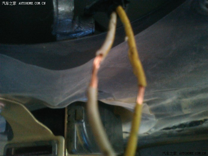

把喇叭线破点皮
把喇叭线接上,拧紧,
防水胶布,扒好,
装上喇叭效果,

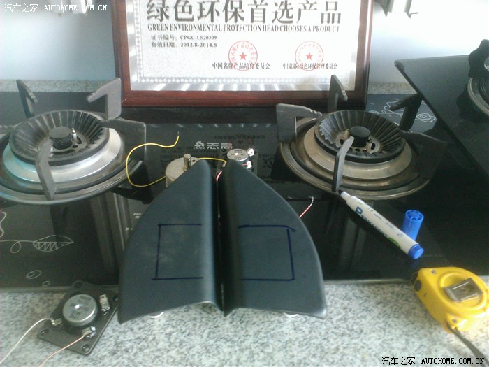

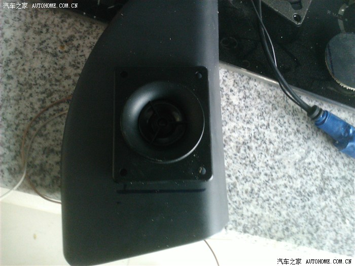

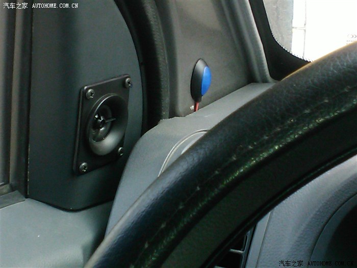

现在开始眯量高音喇叭安装位置
好了就是这个位置了
看到没有连暴力工具都用上了,50玻璃开孔器
开始开孔
开好孔
下面有点小,还要开点
电烙铁烫点口子
现在好了

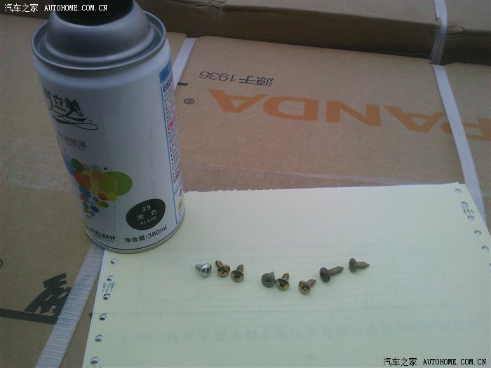

螺丝东拼西凑的,颜色不是黑色的,俺还是改,
小样,这样把你变黑了
现在好了,就是那个划的线,檫不掉了
开始拆前门板了
注意要把玻璃放到这个位置
前面板拆下了,这个好拆,纳闷了,后面的面板怎么不是塑料的啊
还是15W的
先把高音喇叭线从这个孔里穿进去,注意要打个格挡,防止线掉下去
先把高音线和后换的美国普乐之声前面喇叭线并起来,下面破皮接线我就不说了,都说2次了
注意找防水罩要装好,上面带半圆盖子的要装在上面
安装好的效果图,再就是帮面板装好,我就不说了,
开始接高音线,
装好效果图
