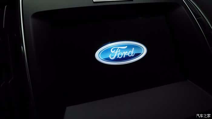

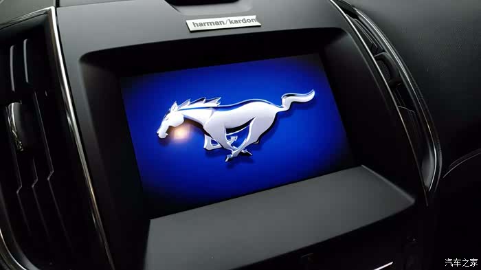

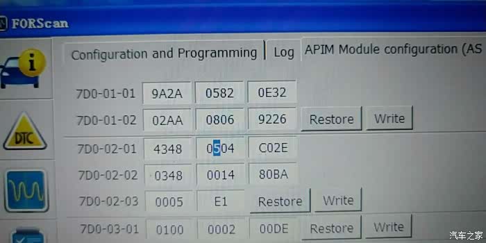

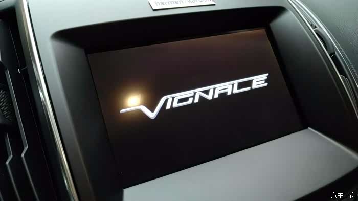

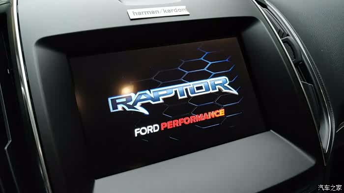

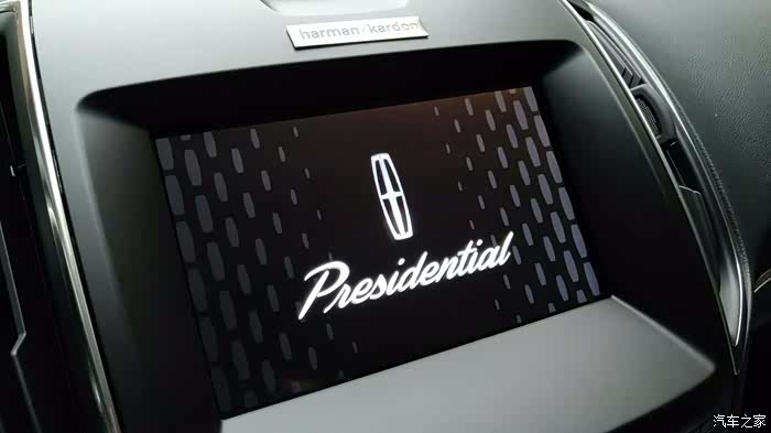

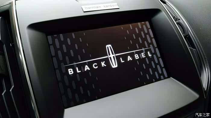

修改中控开机画面:
这个是最明显可以感受到的:
修改 APIM 中的 7D0-02-01 将 XXXX    **XX  XXXX 中的*号位置的数字改从01-15可以随意更改,每个数字代表着不同的启动画面,修改后点击 写入 即会自动重启中控看到改变的开机画面。
就是下图中蓝色数字的位置,另外给各位看看有些什么画面。

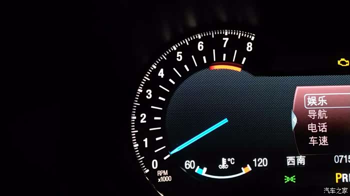

转速表上的红色线显示隐藏
IPC 720-04-02   XXXX 8A42  (显示红线)   00B8 (隐藏红线)
就是下图数字7、8下面那条红色线,我个人不喜欢,就把它给隐藏掉了。

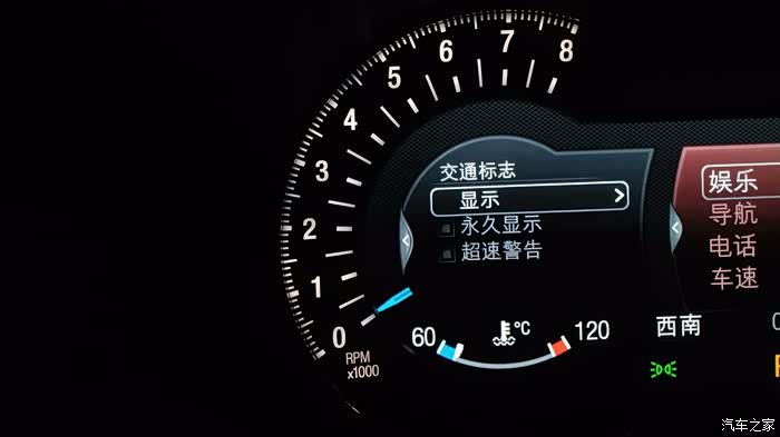

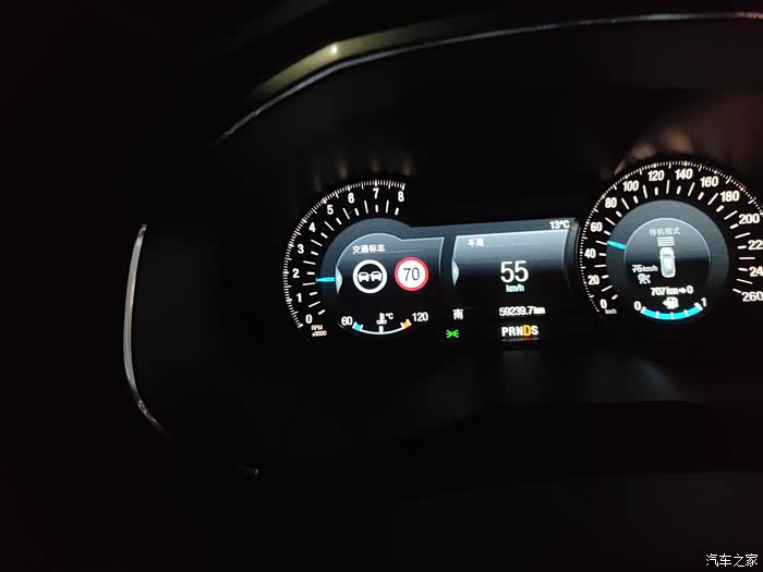

交通标识

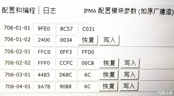

这个必须要你有车道保持系统的那个带摄像头的后视镜才可以使用(综合了网友的各个数据如下,最终请自行测试,不同版本的车可能数据有稍许差别)由于我的刷机工具有点问题,导致IPMA数据打不开,所以只能参照网友提供的数据,谢谢各位,也请谨慎测试。
IPC 720-03-02  C89E  0092 (显示交通标识菜单)  默认 C81E 0012 不显示交通标识菜单
      720-04-01    1802   XXXX  XXXX
      706-01-01   XXXX  XXXX   C031(好像18款的车为 C061)
      706-03-01  XXXX   D68C   XX
      706-04-01  9A78  90B8  XX
18款尊锐加包的刷交通信号标志识别的IPMA参数,谢谢网友分享。
15款尊锐加包的刷交通信号标志识别的IPMA参数,谢谢dragonlew网友分享。
交通标识识别式样

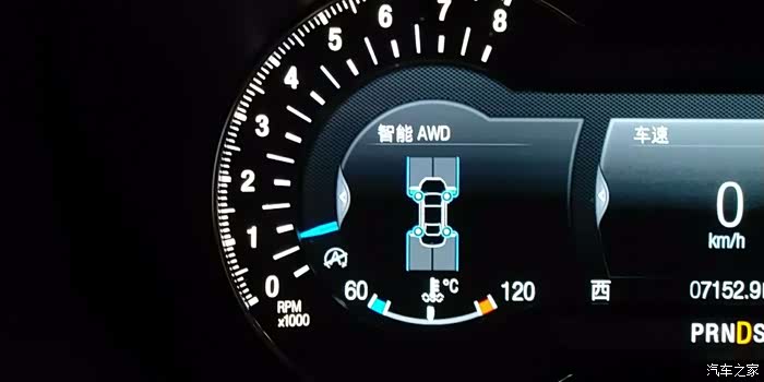

调出智能AW界面 (4驱动力分配界面)
这个是由于我不小心将四驱尊锐的智能AW的菜单给刷没了,所以就找到参数刷回来了,我不知道两驱的车是不是能够刷出来!
IPC 720-01-01   XXXX    X2XX   XXXX (将第二组数据的第二位改成2就会在菜单中显示智能AW,改成C就隐藏掉了。

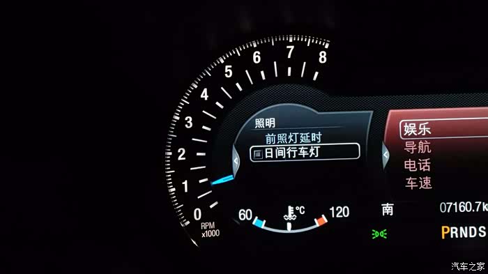

添加日行灯开关
我一直想可以自由控制日行灯,尤其是可以彻底关闭日行灯。比如晚上在车上等人,车开着电源听歌,但是不想要日行灯费电,就想关闭,但是默认是不能关闭的,在Lambert__Wang的帖子中找到了很完善的教程
(再次提醒,以下参数X标识不要改变的字符,保持系统默认的参数!!!)
BCM 726-16-02 0101   0101   01XX
BCM 726-21-01 XXXX   XXXX   X1XX
BCM 726-50-01 108E
IPC 720-02-01 XXEX   XXXX   XXXX
这样修改后,在灯光开关打到关闭的位置时,日行灯就会关闭,之前是不会关的,同时在菜单中的灯光中有个日行灯开关的勾选了,当你灯光开关打到AUTO时,日行灯会根据设置自动控制日行灯开关!
