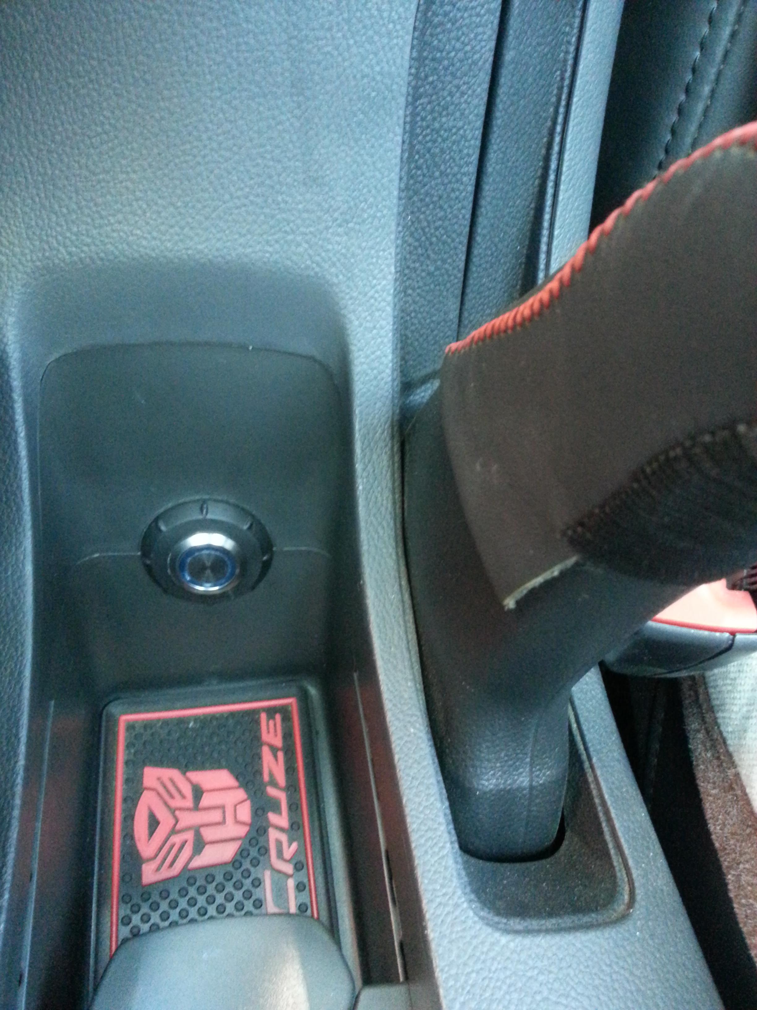

马上某宝买了个按钮,57米。想了想,反正要安,干脆再在中控装一个控制开关好了。再上某宝一看,品种还真多,什么带电压显示的,带USB的,等等,很多。但是仔细想想,我就是只要一个开关而已,电压显示确实没用,USB可以充电,倒是不错,但是必须要神游之类的有外接USB接口导航的才行,还是算了,我的是德赛的,没有外接USB,直接兼容的原车的(像不像广告?),所以直接买了个单纯的开关,79米。个人觉得有点贵,而且装好后背灯跟原车的不一样,没原车的好看,具体看图。

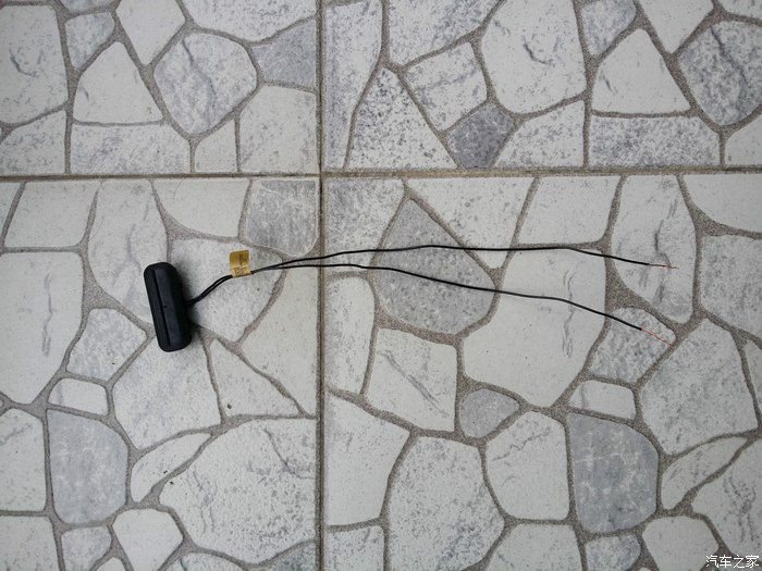

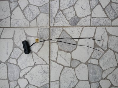

这个就是花了57米买的后备箱开关按钮,线挺长的

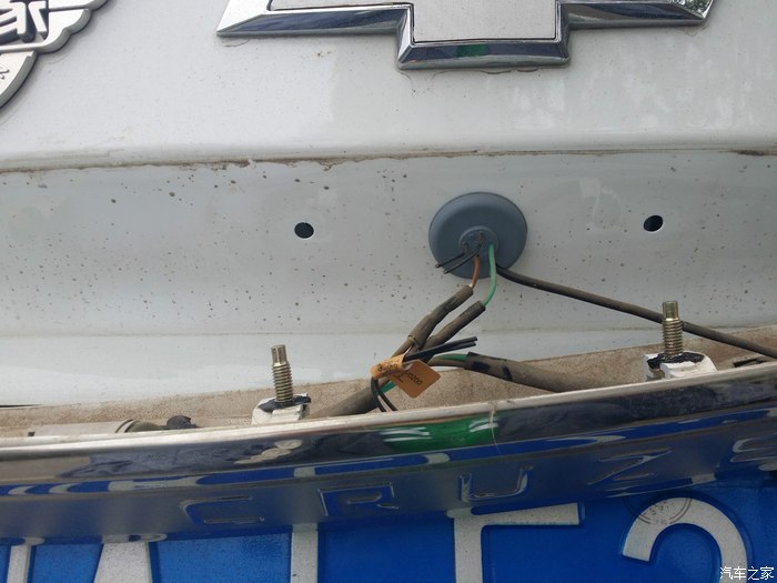

直接开拆

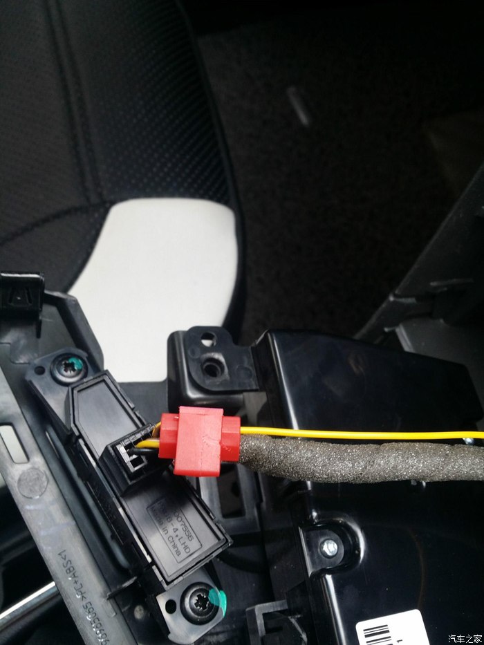

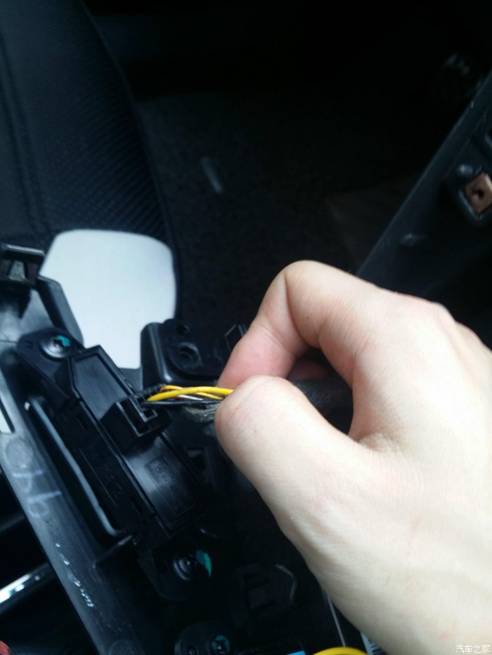

注意里面有4颗螺丝,必须要全部卸下来才能把它取下来,
直接把原来的线剪断再装上去就OK,这个很简单,就不多说了

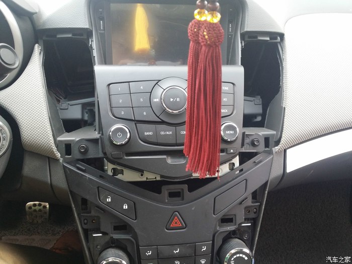

直接开拆,先拆下面的U型塑料板
然后是空调出风口处的塑料板

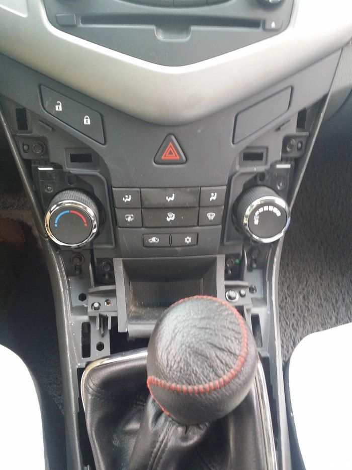

OK,接下来就是卸螺丝了,总共是8颗,卸完先把档杆线面的小置物盒取下来,再取面板,看到没,就是安装在门控锁对称的右边这个没用的地方,先把它卸下来。

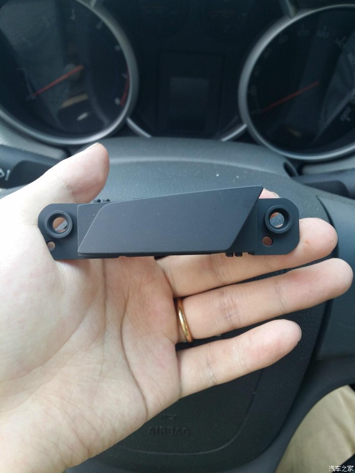

这个是原车的,根本没用,不知道安在那干嘛。

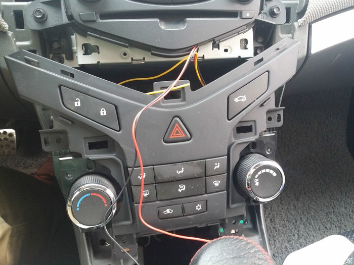

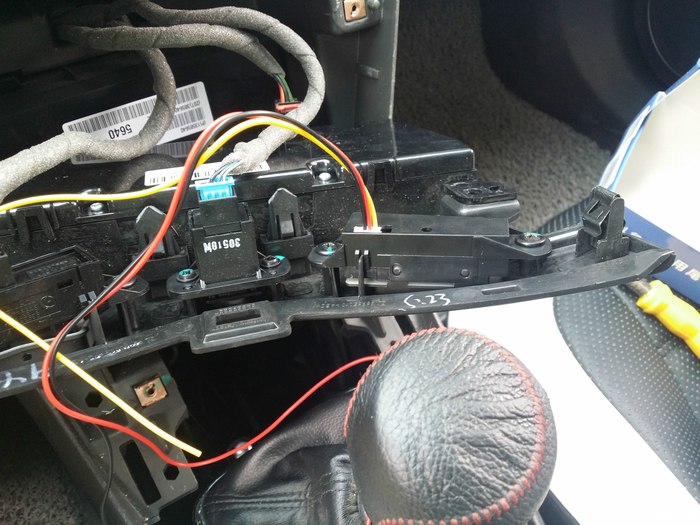

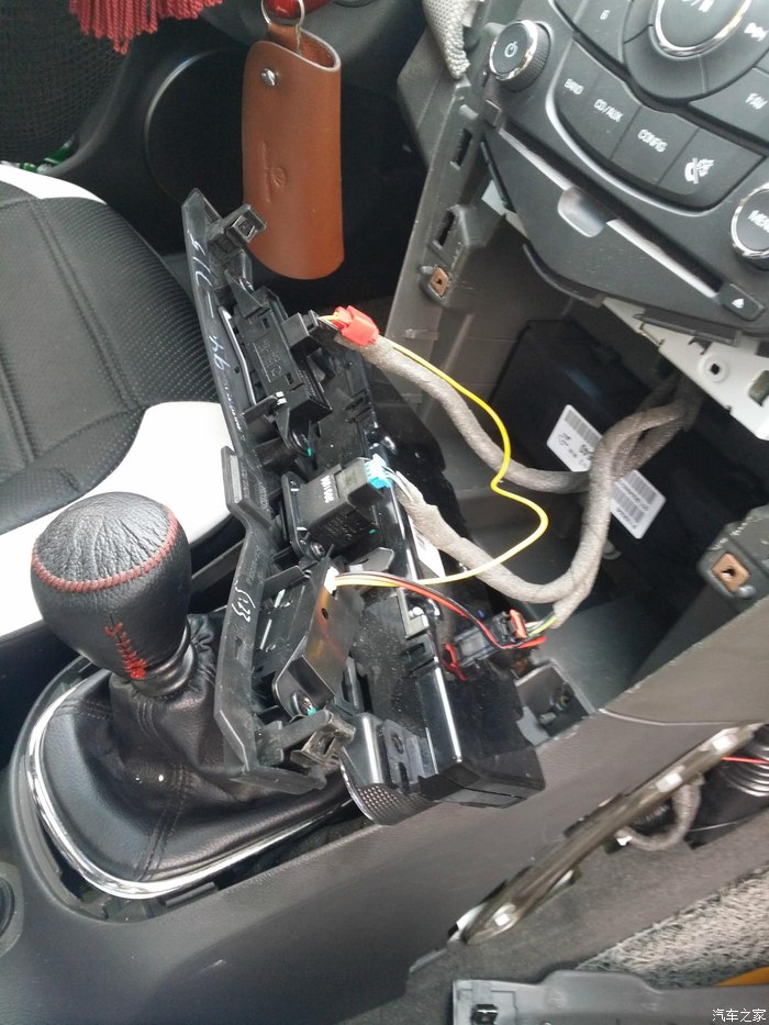

这个是某宝花了我79米买的,只带开关的,有3根线,红色接后备箱控制线,黑色搭铁,黄色接中控门锁按钮的小灯线
OK,先把它装上去,然后再接线,后来想想我觉得应该不忙把先插上去,应该把线接好了再插上去应该要保险些

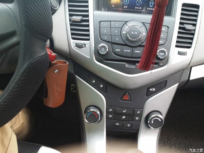

先看看装好是什么样子,看上去还是不错的

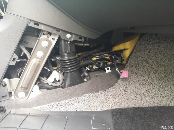

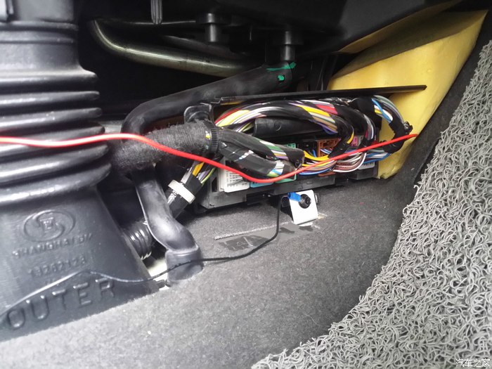

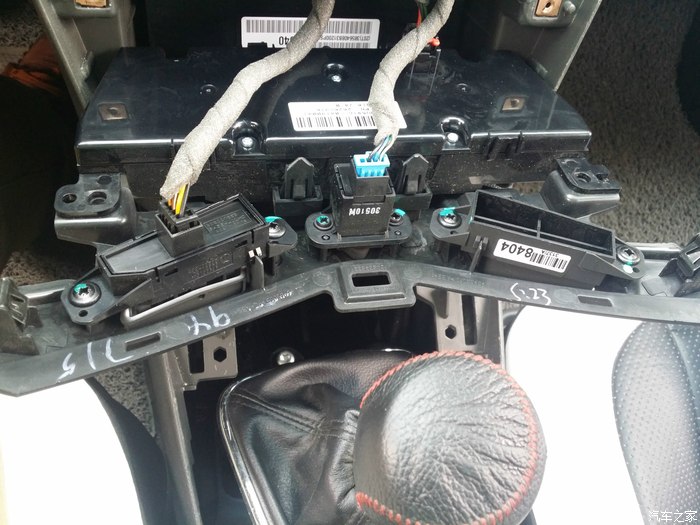

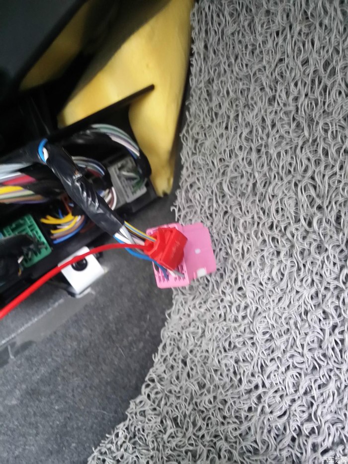

好的,接下来把中控副驾驶侧的塑料板拆掉,找出从里到外第二个粉红色的插头,先拔出来
找到那根黄蓝线把它跟开关上的红线接起来
接好以后就可以插回去了,然后黑线搭铁,可以卡在图示位置
然后就是背灯的电源线了,找到车子中控锁(面板左边那个按钮)的黄线,这根线就是中控锁的背灯电源线
把它和后备箱开关的黄线一起接上
好了,按一下试试,后备箱开了,就可以把面板镶回去了

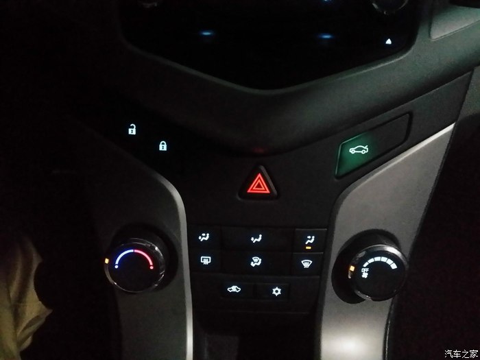

暗处看看灯,确实没有原车的背灯好看
