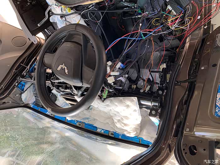

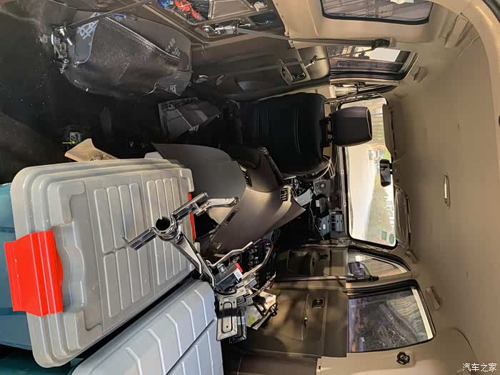

下来进入正题,废话不多说 车内全拆,座椅其实也全拆了,只留了驾驶座,一个人干活,图拍不全,将就看吧,工作台最难拆的就是中间那根左右防撞梁,螺丝松完,主要有线在上面缠着,得从左边把防撞梁抽出去,方向助力器和防撞梁也有一个长约10CM的螺丝相连.不懂的可以私我!
箱子上放的就是拆下来的左右防撞梁。

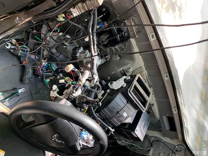

工作台内原车隔音棉。
拆下的效果!

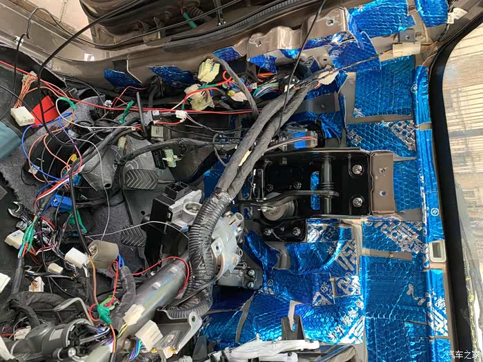

第一层止震板.

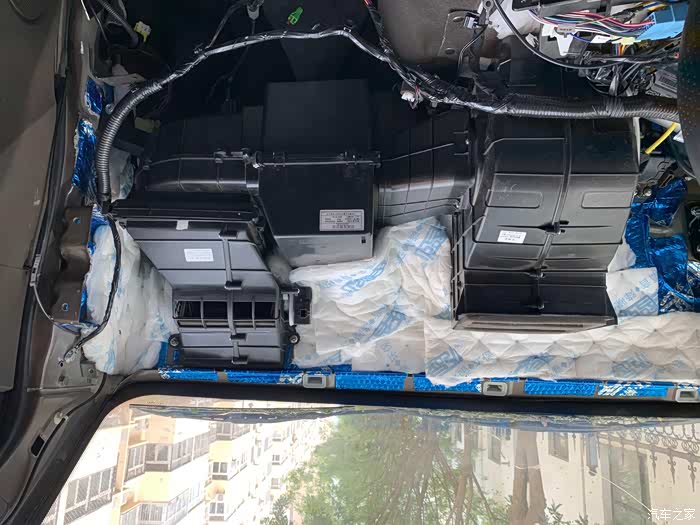

蒸发器拆不掉只能把螺丝拆掉(螺丝拧掉后就可以左右轻微移动了),贴止震板。

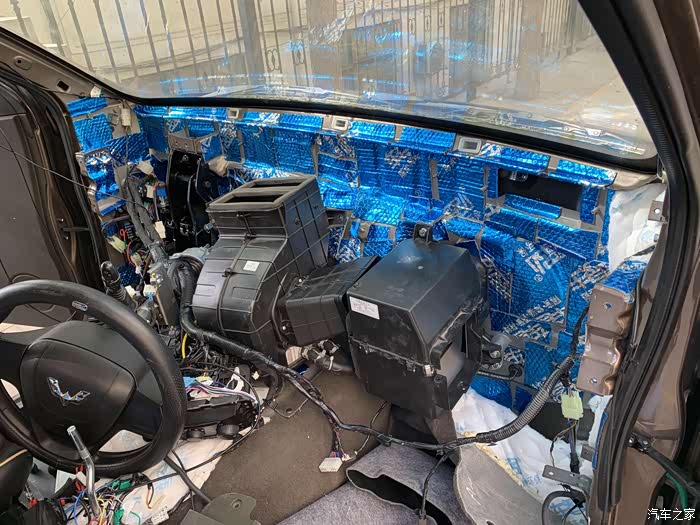

第二层隔音棉。
装上防撞梁的效果。

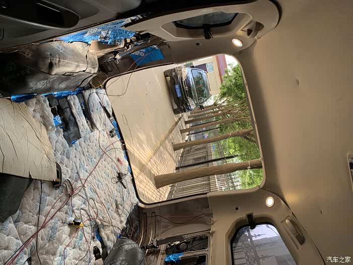

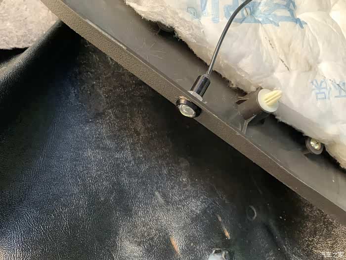

准备固定尾箱左右灯。
开完孔后背面热熔胶固定。
左耳打孔(18CM)因为之前把开孔直径搞错了,孔开大了 导致后面从排大孔径的灯。
原车的镜片用了过大,某宝另外买的一块20块钱,这个配件确实便宜。
布线。
接着布线。仔细看后门下面几个装好的螺丝铆钉。 固定内饰板用的。

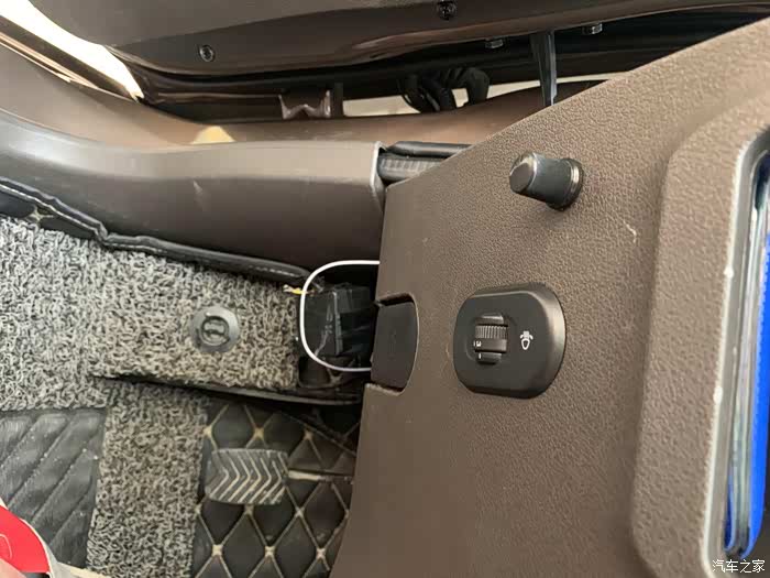

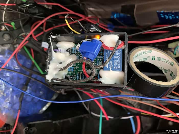

分体灯光控制器主板我选择用热熔胶固定在,方向盘下护板内侧。之前买的原件盒小了,只能拆掉一面,不然用不成。
控制端,6MM钻头开孔,控制于此。
这是装好的效果. 可以实现车内所有阅读灯,光线调节。

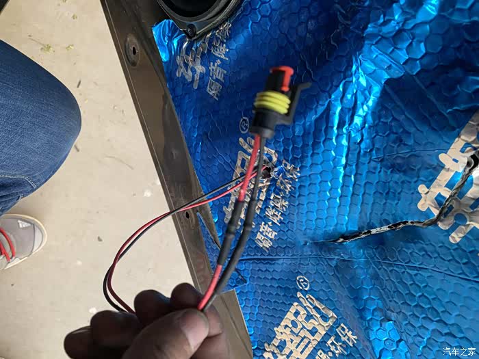

位迎宾灯做个插头,
迎宾灯的供电端,全部做端子防水插,以后便于更换。
另外一个设备,阅读灯控制器功能如下,热熔胶,绝缘胶带 防护处理
八大主要功能:
1.遥控开锁灯亮,延时亮到调定的时间后熄灭(寻车迎宾功能);
2.打开车门灯亮,关闭车门时灯延时亮到调定的时间后熄灭;
3.车门不关闭或没关好,车灯不熄灭,一方面可达到提醒驾驶员关闭车门的目的,另一方面也可用它来长时间亮灯;
4.开电门锁至ON或IG档时灯立刻熄灭;
5.行车途中打开车门灯亮,关闭车门灯立刻熄灭;(行车途中停车,也就是当电门锁处在ON档位时,如用遥控开锁,灯不会亮,也不会闪灯。)
6.熄火时灯亮,延时亮到调定的时间后熄灭(伴你回家功能);
7.熄火下车离开车库时如遥控闭锁,处于延时亮中的灯会立刻熄灭;
8.复位插口可连接光控传感器(需另外购置)实现日夜自动控制(即白天灯不亮,只有夜间灯才会亮)。

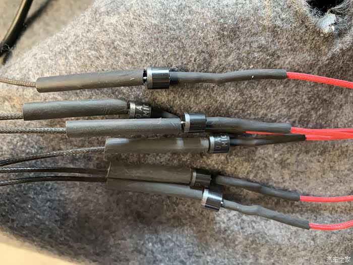

10A整流二极管,黑进红出单向导电,热缩管伺候。 最少用了10个 这只是一部分.

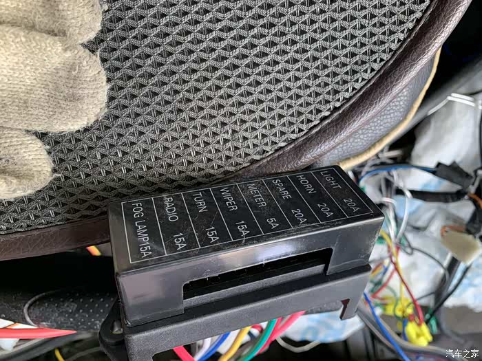

2进8出保险盒. 上面4个长电,下面4个ACC电。
长电和ACC 全部从思维子相连5跟主线取。(5根线分别是一根长电.两根ACC.一根ON和一根启动马达。自己实测)

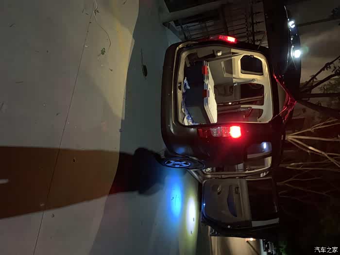

这是装好迎宾灯的效果图,前门白光 后门冰蓝,便于区分,
通过整流二极管单独控制!开那个门 哪个门亮和其他门没关系。 两个后门控制中排阅读灯. 前门控制前阅读灯. 开任何一个门 仪表盘都会显示门被打开。
这是尾箱灯效果图. 唯一的开关,尾门,和中门以及前门阅读灯单独控制。

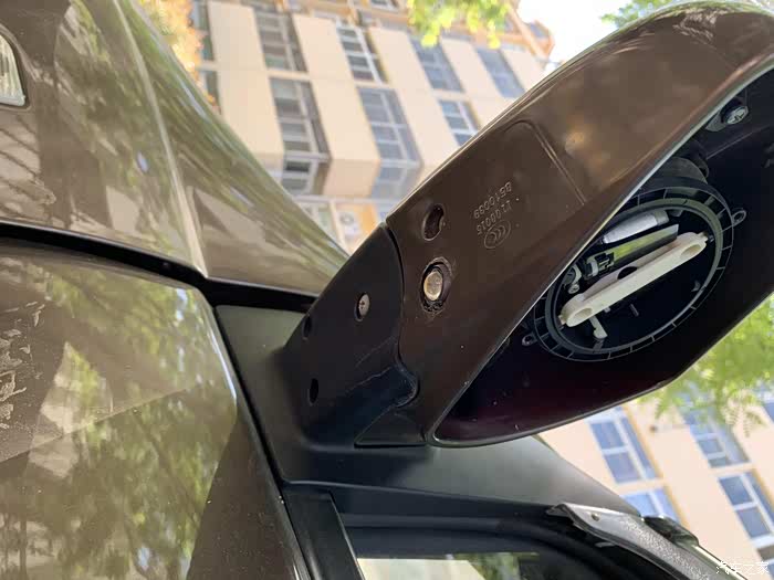

左耳灯, 右耳是测摄像头,我也没想装,不想搞的太汽配城。

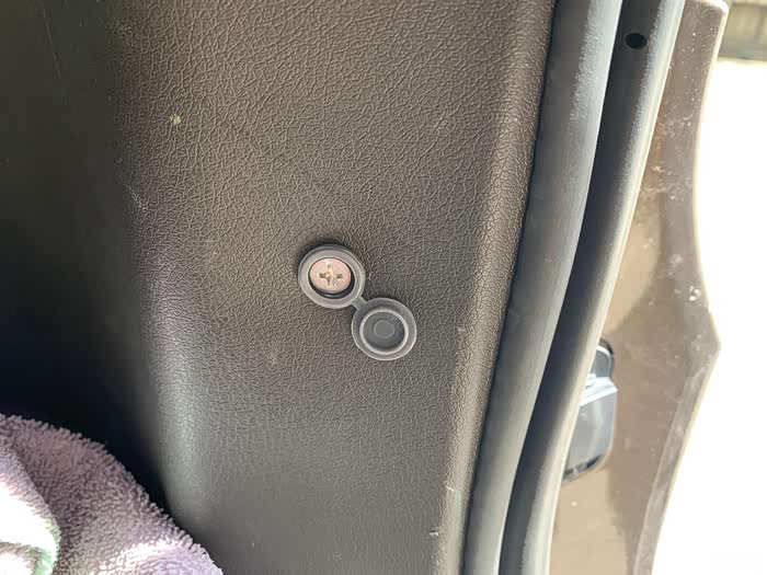

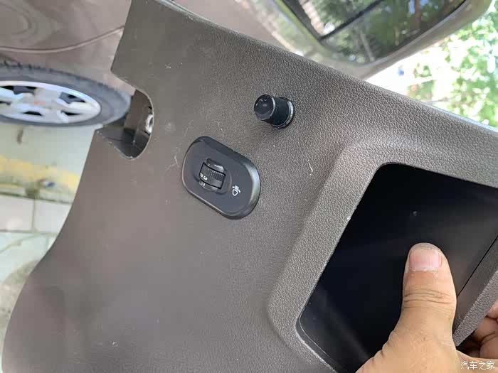

这是去年装的尾箱内饰板,因为厂家出厂前未预留孔,自己打眼又打不到位,到这就这样开了一年,这次一起弄好。
先把位置找好,然后6M 钻头打孔,把铆钉用螺丝先上紧,然后在装饰板。
为了美观,做事做全套,螺丝装饰盖,下面匹配的还有不锈钢镀黑垫片。

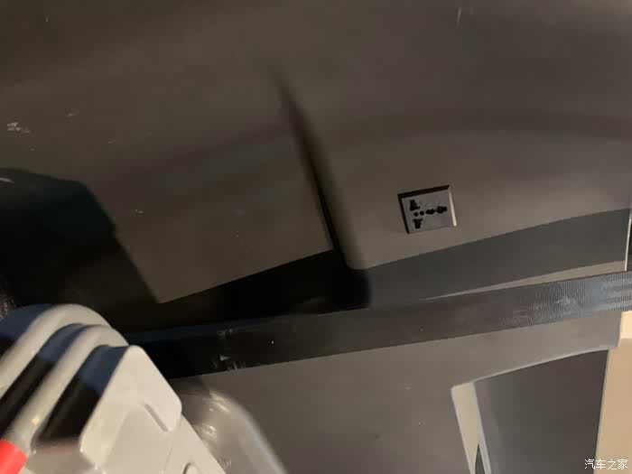

中央扶手后的 220V电源插头 和USB闪冲接口
尾箱220V电源插头,和中央扶手的插头是串联的。

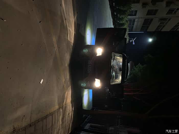

说下灯光联动,光线暗的时候,按下解锁键或带钥匙走到车前自动解锁后,大灯,主驾门把灯和左耳灯以及前排阅读灯亮,其他灯全部不亮,当打开驾驶室门时灯光无变化,开其他的门打开相应的灯(阅读灯以及各自门下的迎宾灯),全部独立控制,任意一个门被打开,仪表盘都会显示车门未关,当车辆点火时,大灯自动熄灭,待着车后,大灯自动开启,跟着门把灯,左耳灯以及前排阅读灯熄灭(触发线接的油泵线,所以不会出错)10秒钟后车辆上锁,(这一系列操作只需要人工按一下一键启动),车辆熄火时,自动开锁,门把灯阅读灯等自动打开,无操作25秒后熄灭,关闭驾驶室门,人下车后阅读灯也不会随即熄灭,也是延时熄灭,当按下上锁键或钥匙离开车辆后,车辆自动上锁,除大灯外的其他灯全部熄灭!
