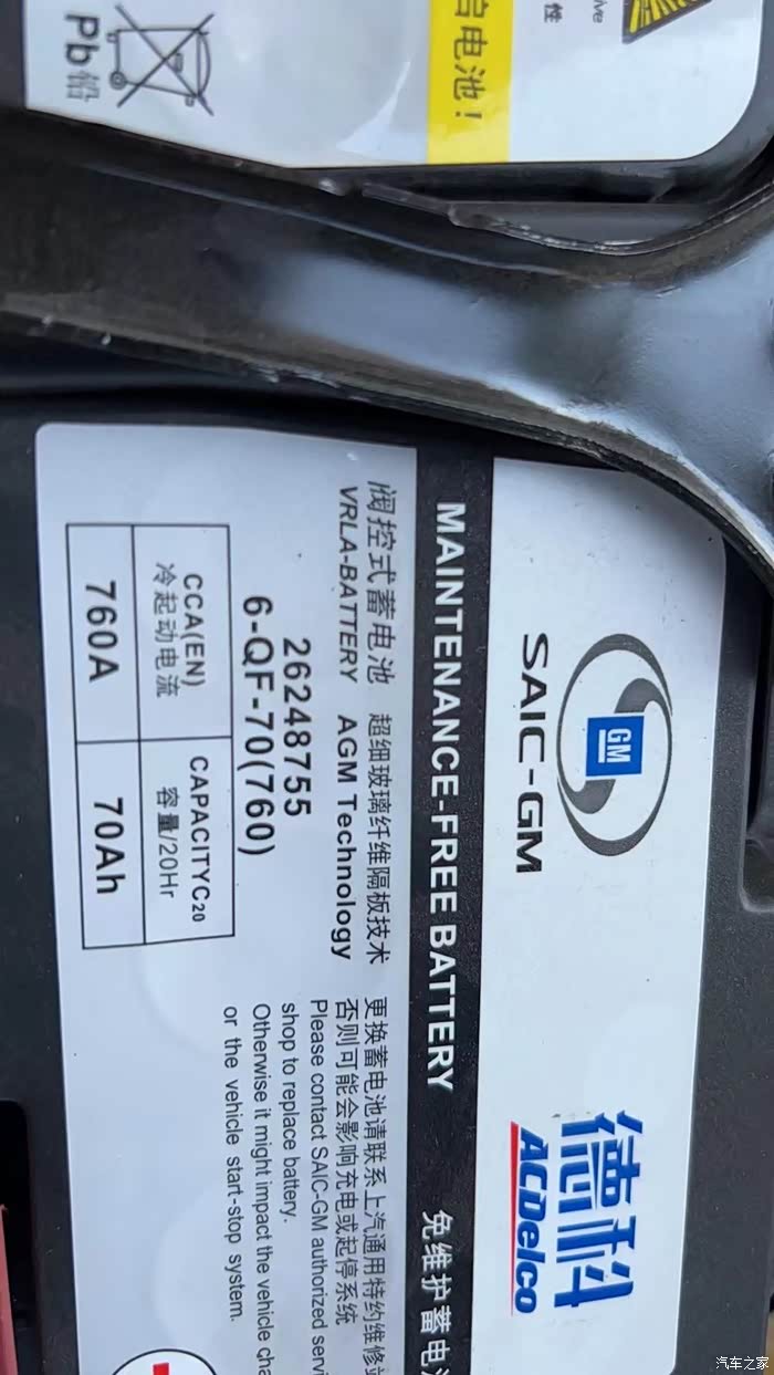

某虎养车,900大洋,莫尔启停电瓶,感觉比4儿子地道一些。。。我是三年的1.3T亏电严重打不着火,刚刚换
科普一下,别克雪佛兰电瓶寿命短是设计原因,别克雪佛兰车子自带启停功能,所用电池为AGM既启停电瓶,这种电瓶容量大寿命长性能好价格高,但是缺点为不耐高温,所以一般车都放在后备箱里,而别克雪佛兰放在发动机仓,导致工作环境恶劣,在高温下寿命极短,自吸发动机还算好点,涡轮增压发动机温度更高,我一同事的车半年电瓶就废了。解决方法有三个:1给电瓶加装隔热套,但市面上没有成品需要自已动手制作,2经常观察电瓶水含量,及时适量添加,这需要有一定的专业能力,不推荐。3再次更换电瓶时更换EFB电瓶,这也是启停电瓶,总体性能不如AGM,但耐高温,用在别克雪佛兰上比较合适。AGM和EFB是电瓶类型,不是品牌。目前市面上各大品牌都有这两种电瓶
70安的电瓶,真够良心
