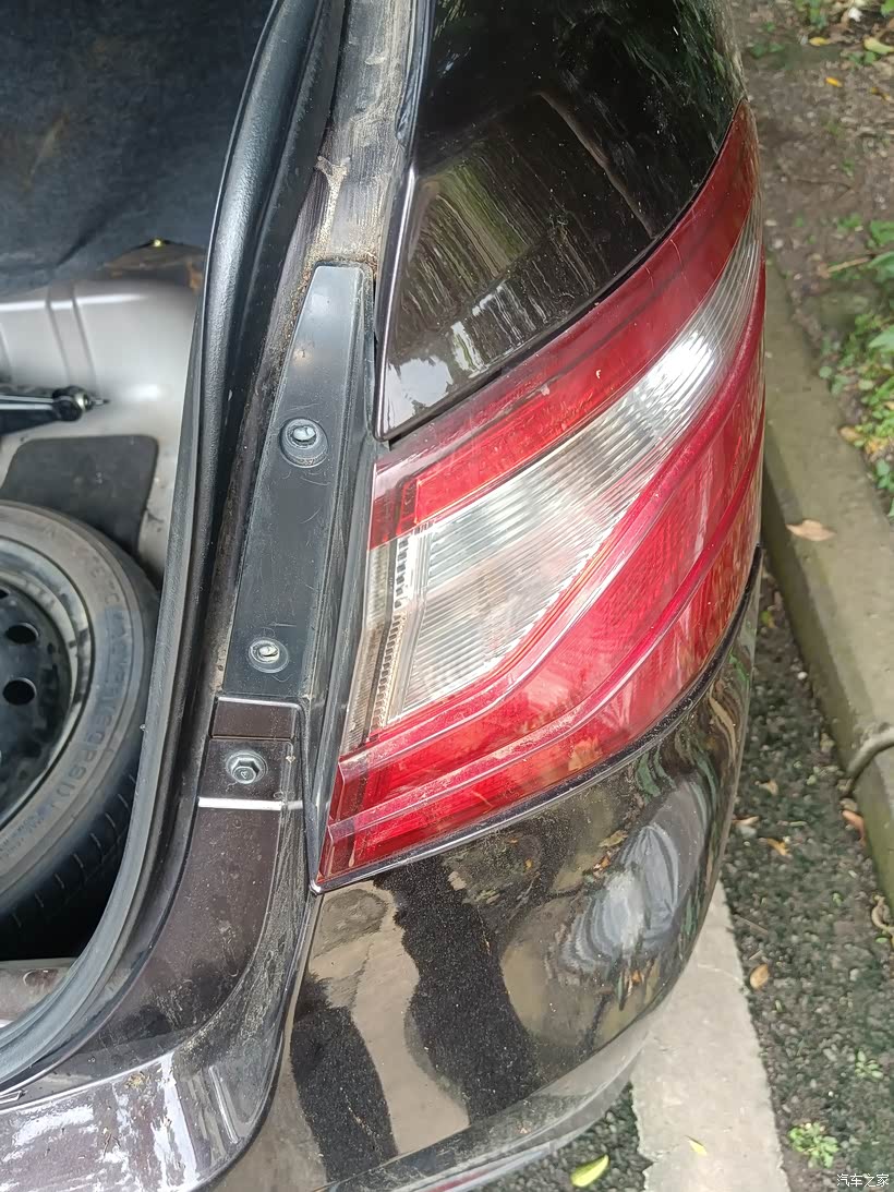

各位车友东南菱致V5尾灯怎么拆
2026-05-17 14:41:52
后面螺丝都拆掉以后。从前往后拍尾灯,因为这个前面。有两个插扣插在里面 用撬棒的话不好撬,可以用胶带沿着车灯体边上多粘几道,然后。从车头往车尾方向使劲拽就可以了 我给你发个图片,你看一眼就知道

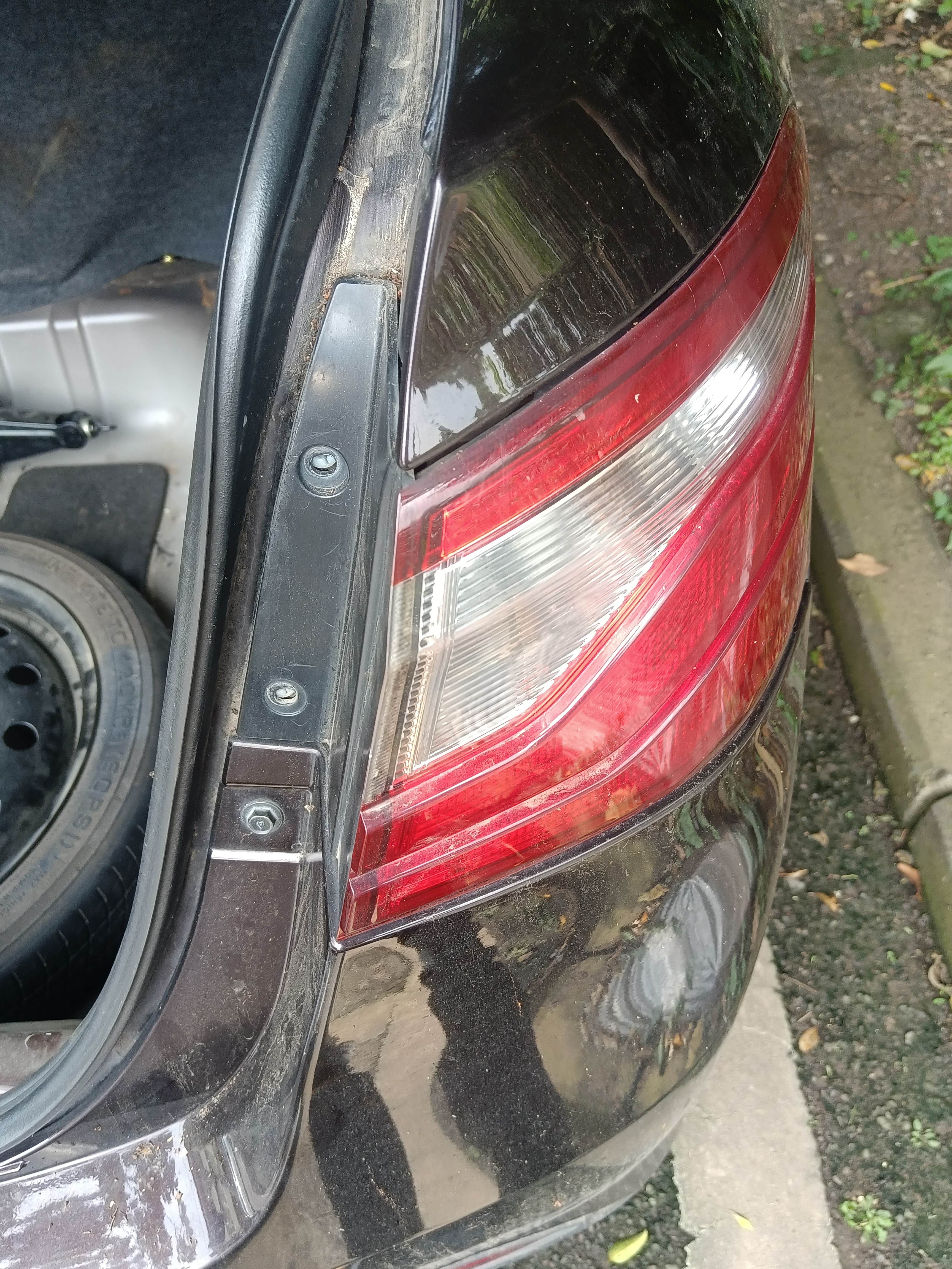

2026-05-17 14:41:52
