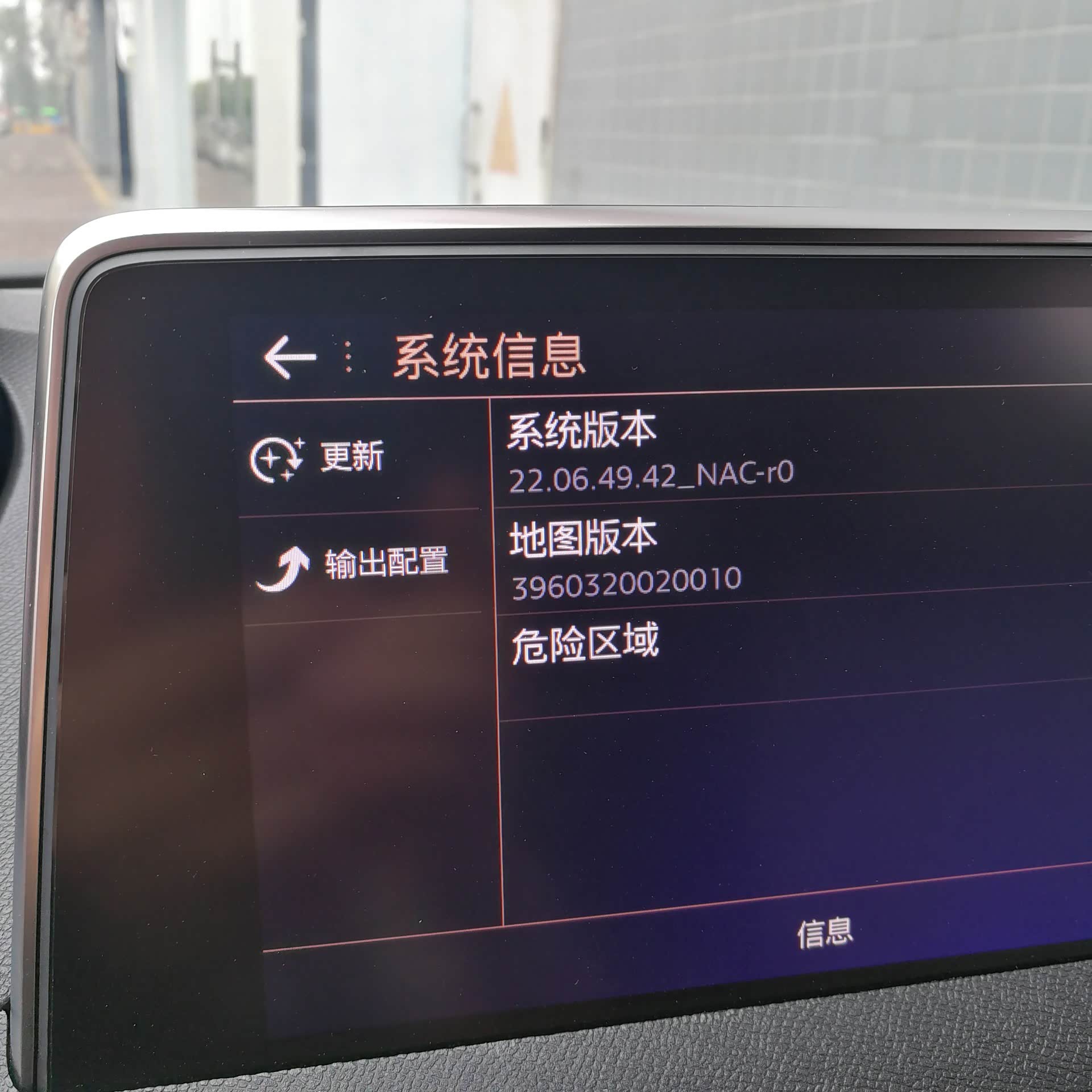

无界提车自带版本(其实也挺新的)
准备一个容量4G以上的U盘。据说usb2.0的兼容性更好,所以我找了个最旧的
分区格式必须是fat32(否则识别不了)。我这个旧u盘分了两个区,其中一个是fat32,同样合用。
将下好的固件解压缩到u盘根目录下(就是一打开u盘就能看到swl_rcc文件夹),我是用imac解压的,windows用户建议winrar(据说用winzip解压升级过程会出错)。
然后将swl_rcc文件夹改名为SWL,切记要大写字母。
我u盘上有很多杂七杂八的文件,虽然没有影响升级,但建议大家不要学我
打开SWL文件夹,里面应该是一串数字的文件夹。到这一步,软件准备工作完毕。
将u盘***车车***上(你喜欢插前面的话也一样)
启动车辆,关闭启停系统。升级完成前千万不要熄火!!!
进入系统版本界面点更新,跳出提醒窗口后点“是”。
毫无疑问,点“是”
毫无意外,需要屏幕控制的空调停了,窗户因为刚贴膜打不开,进入酸爽模式。
让你心跳加速的黑屏。
出现进度条。
重要提示:不要拨u盘,不要熄火!交警叔叔来了也不行。我不会告诉你我是不是在回家路上升级的。
不用紧张,可以拨u盘了
再次黑屏后终于看见蓝天白云,不,白狮!
看到22.07了。
全程6分钟,您值得拥有
